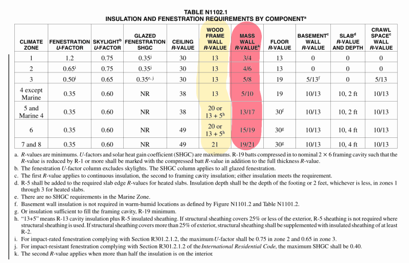

В строительном коде США в разделе о теплоизоляции есть табличка согласно которой норма по теплоизоляции стен зависит от теплоемкости стены. Самая большая разница получается для теплого климата, на аляске утепление нужно одинаковое - без разницы из чего стена (что вполне логично :)). Вот табличка, желтая колонка утепление "легких" стен, красная массивных (теплоемких; единицы американские, чтобы получить наши нужно поделить на 5.6 помнится):

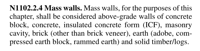

А вот что считается массивной стеной:

InSAn, почитайте внимательно табличку. Я в курсе что такое теплоемкость ;).
В таблице указаны значения минимального сопротивления теплопередачи стен ® в зависимости от климатической зоны (в США) в строках и от теплоемкости стены - две колонки, которые я выделил цветом - первая значения R для легких каркасных стен (с низкой теплоемкостью), вторая - для массивных стен (с высокой теплоемкостью). Как видите требования по тепловому сопротивлению стен в США (иначе говоря по теплоизоляции) зависят от их теплоемкости тоже.

Ну конечно документ по которому строят дома в США и над которым работали/работают сотни институтов от лукавого... Ну да ладно, Вы попросили:
А может, еще и нормы по теплоемкости зданий покажете? Можно любой страны
Я Вам показал, что в некоторых странах при определении необходимого утепления теплоемкость стен принимают во внимание.

Вот именно - "об этом". Но не о теплоемкости. Не осуществляйте подмену понятий: в таблице указаны коеф.теплового сопротивления различных материалов. Но не величина теплоемкости.
В данном случае подмену понятий осуществляете Вы. Не знаю намеренно, или поленились почитать, что в таблице написано. Переведу для Вас заголовок таблицы:
Insulation and fenestration requirements by component
Требования к теплоизоляции и световым проемам по составляющим.
Так вот для стен указаны разные требования по теплоизоляции для каркасных деревянных конструкций и для массивных. Дальше понимайте как хотите - надоело мне объяснять очевидные вещи :unknown:...
Какие величины приведены в таблице? Правильно - R. А что это? Правильно - коеф. теплового сопротивления.
Покажите мне, где указано значение теплоемкости (обозначается С, измеряется Дж/К).

Андрей, там действительно даны две колонки именно по теплосопротивлению стен в зависимости от их исполнения: каркасные и массивные (дословно). Даже три, т.к. для «массивных» стен два значения: для наружного и внутреннего утепления.
Массивные - это не определение. Напомню, что началось все со слов:

Я и попросил показать нормы теплоемкости. А табличка эта - показывает, какой должен быть коэффициент теплового сопротивления для различных стен в различных климатических зонах. Но никак не показывает, какое же должно быть значение теплоемкости.
Но у них именно так - массивный... Правда, при таком подходе даже пустотный керамоблок - массивный...
