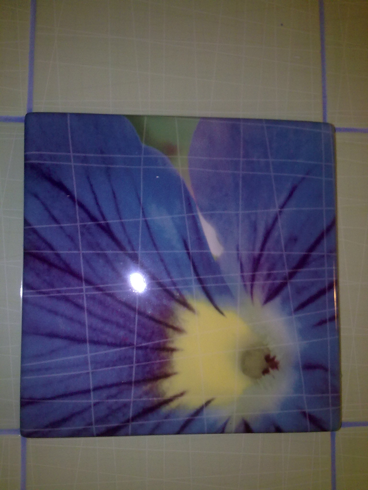

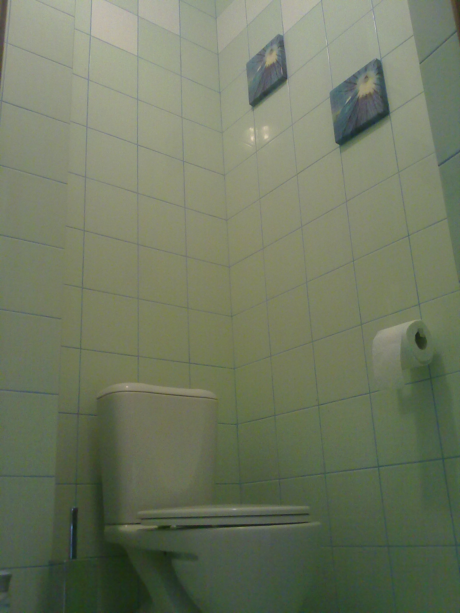

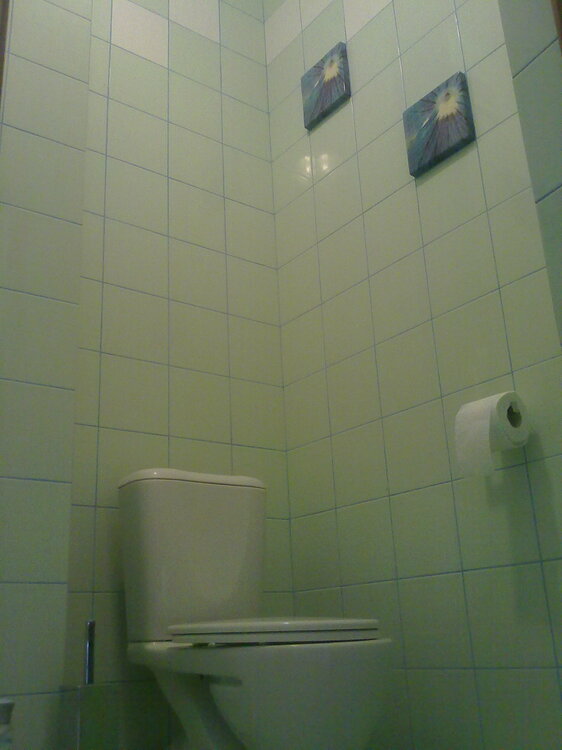

Себе в офис в санузле положила распродажную плитку. Одного цвета не было, так что вверху к зелененькой замиксовали белой.
Cir (Италия)
Ну и отлично получилось! А что это за картинки в размер плитки?
Это родные декоры, из коллекции. Честно говоря, покупали кафель таким образом. Позвонила в Киев поставщикам: "Денег нет, дайте что-то снятое с производства, распродажное". Полтора года назад купила стену и пол по 50 грн кв м и декоры по 35 грн штука. Я не знала, что декоры выпуклые. Довольно необычно и смело. Пришлось выслушать много советов типа: "да выбрось их, это уродство".
Выпуклые декоры -- это здорово! Только пыль вытирать надо...
первый раз видела выпуклые декоры , класс!!!!!! смотрятся как картинки, очень люблю домашние, очеловеченные ванные комнаты:)
а есть ли еще коллекции с выпуклыми декорами?
