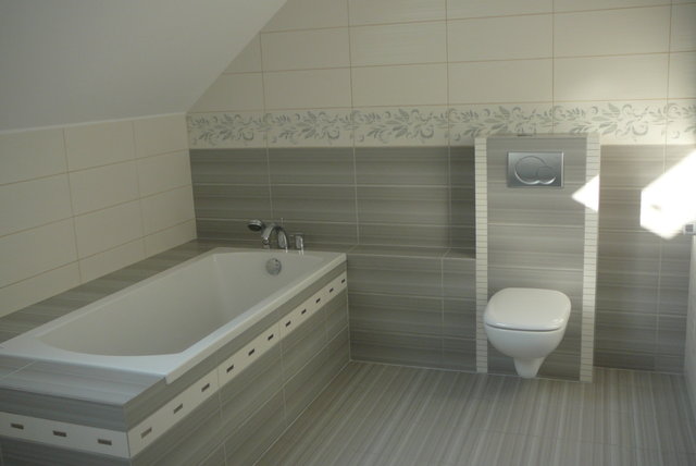

Выбрали эту:
(ссылка устарела)
Артикул Морфил
Выбор пал на нее, тк больше керамоплитку сочетающую матовую, глянцевую и разно оттеночную поверхность не нашли.
На стене не надоест и 10лет смотреть.
