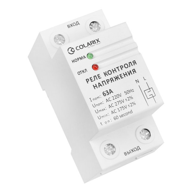

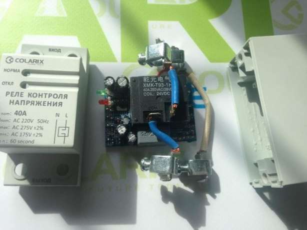

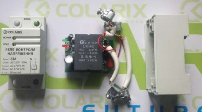

А хто, що скаже і як охарактеризує (плюси та мінуси) от такі РН родом із Піднебесної:
615837072_w800_h640_rele_kontrolya__eniya_63a_.jpg.2f043ecdef5843a429b1a6acd6872878.jpg
397751718_3_644x461_novye-rele-kontrolya-napryazheniya-40a-na-7-kvt-i-63a-na-11-kvt-elektrika_re.jpg.e02720c0e552b434864a65c5397917a8.jpg 397751718_4_644x461_novye-rele-kontrolya-napryazheniya-40a-na-7-kvt-i-63a-na-11-kvt-dom-i-sad_re.jpg.3c801e32ce74f2d7d43e4216c1577818.jpg
Тоже хотел этого китайца взять. Но здравый смысл победил. Одно дело поставить китайский показометр (поверметр) который ничего не решает и через который не проходит ток нагрузки и совсем другое прибор безопасности.
вам выгода в цене или просто интерес? я бы не верил в чудо, а взял бы проверенное.
Мене цікавить оптимальне співвідношення ціна/якість, а то на найкрутіші (ІМНО, в т.ч. і найбільш розкручені) РН, котрі БИК/КАВУН і ціна найкрутіша, і не зовсім адекватна...
В дива я й не вірю, але ж сотні, а напевно й тисячі користувачів накупили таких пристроїв і на Аліекспрес- чистих китайців, і в Україні (Укрреле, Enext, тощо), а реальних відгуків від них, що це г*мно (не відключив, згорів, згоріла хата... і т.п.) я не бачив і не читав (тикніть носом, якщо маєте у що), тому й з'являються питання...:unknown:
а реальних відгуків від них я не бачив і не читав
То і який висновок? Не накупили, інакше б при тисячах користувачів хоча б один відгук був би - позитивний чи негативний, але був би.
Можна, звісно, брати сирий прилад безпеки й сподіватися що це дасть можливість виробнику покращити свій продукт в майбутньому, а якщо у вас не спрацює - ну таке, нічого страшного, придбаєте новий телевізор холодильник пральну. Але будете гордими що допомогли виробнику вдосконалитися та зекономили на купівлі.
