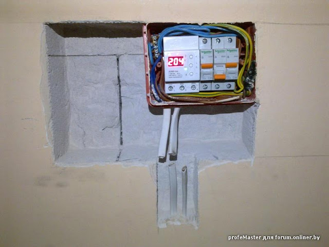

Итак поговорим про секс и про то как попасть в просак. Кстати незнающим рекомендую посмотреть значение слова "просак". Весьма забавная штука.
Ну так собственно про то что и на старуху бывает проруха. Случилась у меня такая история - в электрощите квартирном стоит РН Зубр D63t. Перед ним входной автомат - 50А, в межэтажном щите после счетчика 50. После реле напряжение групповой дифавтомат на 32А и далее вниз по цепи 16А на отводящей линии.
Главным автоматом квартирного щита напряжение было отключено. Все остальные автоматы взведены. И в процессе работы по коммутации проводов была по ошибке соединена фаза с нулем.
Далее был поднят входной автомат 50А. Реле напряжения отсканировало входное напряжение и после 3 секунд выдержки включило свое внутреннее импульсное реле. А на линии то короткое замыкание. В результате одновременно (на тему селективности :) ) отключился автомат на 16А, отключился дифавтомат на 32А, отключился входной автоматквартирного щита 50А и вдобавок отключился автомат в межэтажном щите. Все автоматы фирмы Итон. Короткое замыкание было на отходящей линии звонка сечением 1,5 мм2. Ничего не пострадало кроме одного - в момент включения Реле Напряжения Зубр приварились контакты его внутреннего импульсного реле на 80А. И реле из защитного прибора превратилось в обычный вольтметр. :(
Вот я теперь и в непонятках. Что ж за контакты то в этом реле внутри раз они не могут выдержать единичного короткого замыкания? В принципе КЗ иногда случаються. И что после каждого КЗ нужно выбрасывать и менять на новое РН? Или это мне с моим счастьем жителя Иорданской долины так повезло?
А вы что думаете и были ли у вас схожие пакостные ситуации с РН?
Что то мне кажется что скоро я буду ставить РН типа D25 исключительно в связке с модульным контактором. Ну или не модульным но с магнитной защелкой...
Есть все таки принципиальная разница между КЗ с момента, когда контакты уже включены и попытки сомкнуть контакты на замкнутую линию. В последнем - дуга возникает намного раньше и на дольше.Дугогасительной камеры в таком реле нет и быть не может, поэтому его вполне можно считать одноразовым. Цена самой релюшки на базаре - 50грн, нагреть паяльник и поменять - 5-10 минут. Можем рассматривать ЭТО как плавкую вставку, защита от этого хуже не становится.
А среди ночи ничего искать не нужно, клемник вполне себе позволяет во входящую клемму вставить как входящий, так и исходящий провода и спокойно дожить до рабочего дня. ЗУБР - не критичный элемент в щитке.
Вы хотите сказать что вот это реле с приваренными шинопроводами можно поменять с помощью паяльника за 10 минут? А как по мне в домашних условиях это реле напряжения уже можно в мусорку отправлять. Если бы это было РН до 32 А включительно где исполнительный механизм постоянно включенное реле его можно было бы еще использовать в связке с контактором, а от 40А до 63 импульсное реле управляется импульсами, и они негодны управлять контактором. Импульс управляющего напряжения на катушку прошел и все, контактор отпал.
Так что вещь одноразовая. Как пел Высоцкий - если хилый - сразу в гроб... :D
На фото не конктретно Зубр, но сути это не меняет. Пропускать 63А через домашнюю пайку я не рискну. Тем более если не себе, а людям.
А со смыканием контактов на уже замкнутую линию согласен. Это усугубляет ситуацию. Но ведь такая ситуация не фантастическая и довольно часто встречающаяся. С таким подкходом к качеству я теперь понимаю Тэслу и его РН - это ж золотое дно. Они БУДУТ гореть ВСЕГДА!!!
