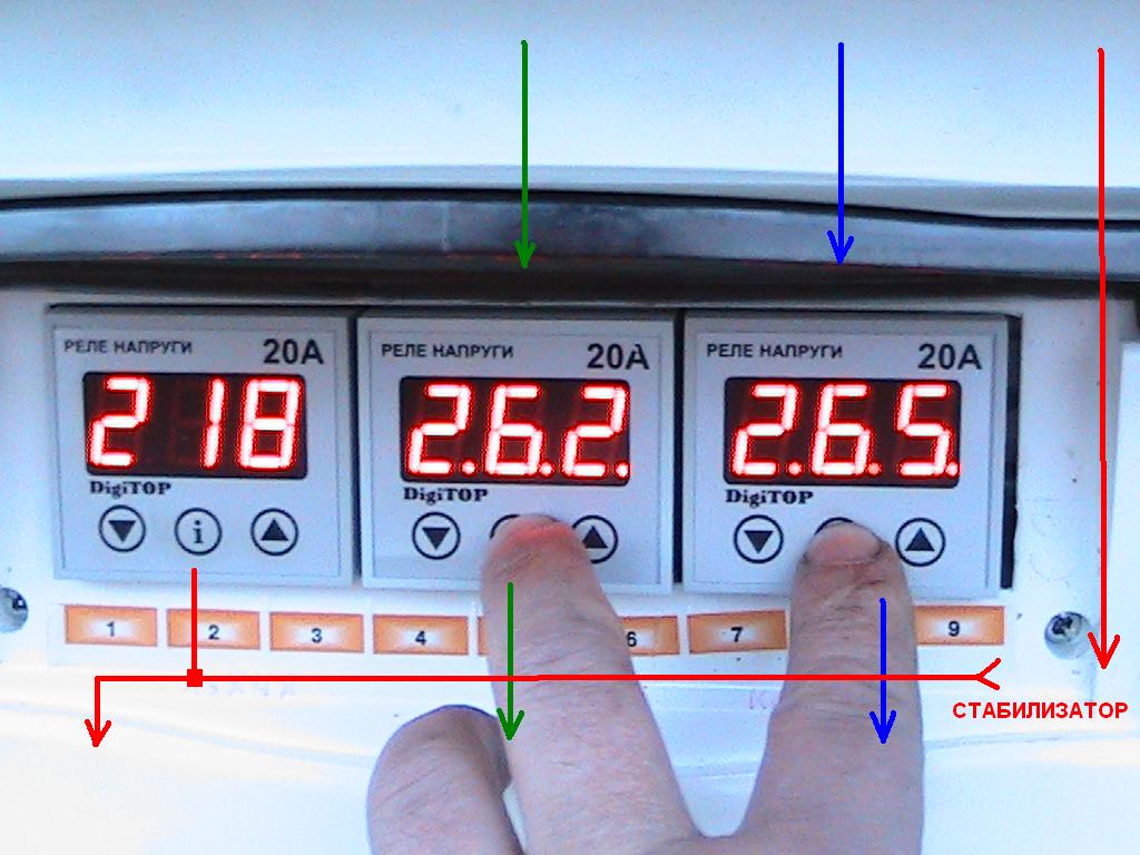

988888 Опубліковано: 13 квітня 2017 Поділитись Опубліковано: 13 квітня 2017 Даже не представляю, что за процесы происходят у меня в сети, но свои РН рекомендовать не могу. Фото вчера вечером . На фото: последнее максимальное напряжение, зафиксированое РН после аварийного отключения. На самих РН мной был установлен верхний порог на 259 В . Прошла ночь... Под утро 2 РН (зелёный и синий) по очерёдно (раз в 10-15 мин) начали срабатывать. Пошёл к щитку. Последняя причина сработки: превышение верхнего порога в 251 В. На обоих РН . Удивился. А в процесе разбирательств оказалось, что произошёл сброс до заводских настроек ОБОИХ РН, которые непосредственно контролировали сеть. РН , которое стоит после стабилизатора (красный, в качестве индикатора) и ничего не контролирует/управляет свои настройки сохранило. ВообЧем... мои РН периодически, произвольно, теряют мои настройки таймаута/порогов сработки и всё возвращает к заводским. Либо что-то из собаконапряжением, либо из самими РН. 1 Посилання на коментар Поділитися на інших сайтах More sharing options...

Sergey 100 Опубліковано: 17 квітня 2017 Поділитись Опубліковано: 17 квітня 2017 Даже не представляю, что за процесы происходят у меня в сети, но свои РН рекомендовать не могу. Нажмите на изображение для увеличения Название: Макс. напр. 12.04 (2).JPG Просмотров: 29 Размер: 119.6 Кб ID: 561244 Фото вчера вечером . На фото: последнее максимальное напряжение, зафиксированое РН после аварийного отключения. На самих РН мной был установлен верхний порог на 259 В . Прошла ночь... Под утро 2 РН (зелёный и синий) по очерёдно (раз в 10-15 мин) начали срабатывать. Пошёл к щитку. Последняя причина сработки: превышение верхнего порога в 251 В. На обоих РН . Удивился. А в процесе разбирательств оказалось, что произошёл сброс до заводских настроек ОБОИХ РН, которые непосредственно контролировали сеть. РН , которое стоит после стабилизатора (красный, в качестве индикатора) и ничего не контролирует/управляет свои настройки сохранило. ВообЧем... мои РН периодически, произвольно, теряют мои настройки таймаута/порогов сработки и всё возвращает к заводским. Либо что-то из собаконапряжением, либо из самими РН. Реле после стабилизатора устанавливать не рекомендуется, это связано с особенностями их блоков питания, не любят они "пилу" на входе, вернее не любит это входной резистор. Практически все стабилизаторы сильно искажают полуволну, а реле напряжения "пугается" такой картины в контролируемой сети. Да и смысла нет их устанавливать после стаба. Посилання на коментар Поділитися на інших сайтах More sharing options...
988888 Опубліковано: 17 квітня 2017 Поділитись Опубліковано: 17 квітня 2017 Реле после стабилизатора устанавливать не рекомендуется Так у меня и не установлено. У меня 3 фазы ввод. 1 стабилизатор (однофазный). На 2-х фазах стоят РН. На 3-ей фазе, после стабилизатора, оставил РН только как индикатор выходного напряжения после стабилизатора (штатный (в стабилизаторе) показывает не корректно) поскольку он в щите уже стоит (не выбрасывать-же ). К нему претензий нет. Он ничем не управляет. Просто стоит и циферками отсвечивает. Претензии к двоим РН на которых нет стабилизатора. Посилання на коментар Поділитися на інших сайтах More sharing options...
Sergey 100 Опубліковано: 20 квітня 2017 Поділитись Опубліковано: 20 квітня 2017 Он ничем не управляет. Просто стоит и циферками отсвечивает. Не важно отсвечивает циферками или управляет нагрузкой, важно то что ему на блок питания приходит сильно искаженная полуволна, это для его блока питания серьезный риск выйти из строя с дымком. Дело конечно же ваше, но я бы задумался об альтернативном вольтпоказометре. По поводу тех устройств что сбросили свои настройки - нужно изучать документы к реле напряжения, или обращаться к производителю и выяснять как сбрасывается устройство к заводским настройкам и как так получилось что это произошло без вашего желания. Посилання на коментар Поділитися на інших сайтах More sharing options...
988888 Опубліковано: 20 квітня 2017 Поділитись Опубліковано: 20 квітня 2017 ...нужно изучать документы к реле напряжения, или обращаться к производителю и выяснять как сбрасывается устройство к заводским настройкам и как так получилось что это произошло без вашего желания. Разумеется, что в приборе предусмотрен возврат к заводским настройкам. Но только по Вашей команде/желанию. Без Вашего участия это происходить не должно. Иначе это не защита. А обращатся к производителю... Мне не сильно станет легче, если я получу ответ, что на корректную работу может/могла повлиять вибрация от проезжающего где-то грузовика, переход истребителя в сверзвук, пролёт кометы тысячелетия. Скорее всего мне ответят: "пришлите нам - мы посмотрим потому, что ". А пока Вы посидИте вообще без ничего (РН). И, конечно-же, я не ожидал от РН космических технологий. Но... в следующий раз (не дай Бог) при покупке РН, Digitop обойду стороной. Что здесь и посоветовал (как обычный потребитель). Добавлено через 7 минут важно то что ему на блок питания приходит сильно искаженная полуволна, это для его блока питания серьезный риск выйти из строя с дымком И это - после стабилизатора? Либо Вы не внимательно читали мой пост , либо... прошу обьяснить: релейный стабилизатор искажает "полуволну"? Если после такого стабилизатора "пойдёт с дымком блок питания РН", то что тогда произойдёт с иными БП в доме? Посилання на коментар Поділитися на інших сайтах More sharing options...
Sergey 100 Опубліковано: 20 квітня 2017 Поділитись Опубліковано: 20 квітня 2017 Либо Вы не внимательно читали мой пост , либо... прошу обьяснить: релейный стабилизатор искажает "полуволну"? Перечитал еще раз ваши сообщения, вот вы только сейчас написали что стабилизатор у вас релейный... после него никаких сюрпризов быть не должно, а вот после стабилизатора с ключами из полупроводников могут быть сложности с блоками питания выполненными на балластных емкостях и с фильтрующими резисторами на входе (вот именно они и не любят "пилу"). Посилання на коментар Поділитися на інших сайтах More sharing options...
MaksymS Опубліковано: 20 квітня 2017 Поділитись Опубліковано: 20 квітня 2017 Но только по Вашей команде/желанию. Или по броску напряжения в сети... Когда конфигурация слетает из-за просчетов инженеров. в следующий раз (не дай Бог) при покупке РН, Digitop обойду стороной С этого надо было начинать . В смысле обходить сразу. Посилання на коментар Поділитися на інших сайтах More sharing options...
988888 Опубліковано: 20 квітня 2017 Поділитись Опубліковано: 20 квітня 2017 ...а вот после стабилизатора с ключами из полупроводников могут быть сложности с блоками питания... Ну... я в этих вопросах - просто потребитель. Согласно общепринятому мнению консультантов этого форума: симисторный/тиристорный стабилизатор лучше релейного (согласно ветки о стабилизаторах). Если правы Вы... Вообщем, зачем позиционировать проблемный и в два раза дороже прибор как "лучшую модель" от менее проблемного, дешового, китайского и менее дорогого? При этом РН установленые после обоих реагируют на стабилизированую ими сеть одинаково (неадекватно). Маркетинг? Посилання на коментар Поділитися на інших сайтах More sharing options...
