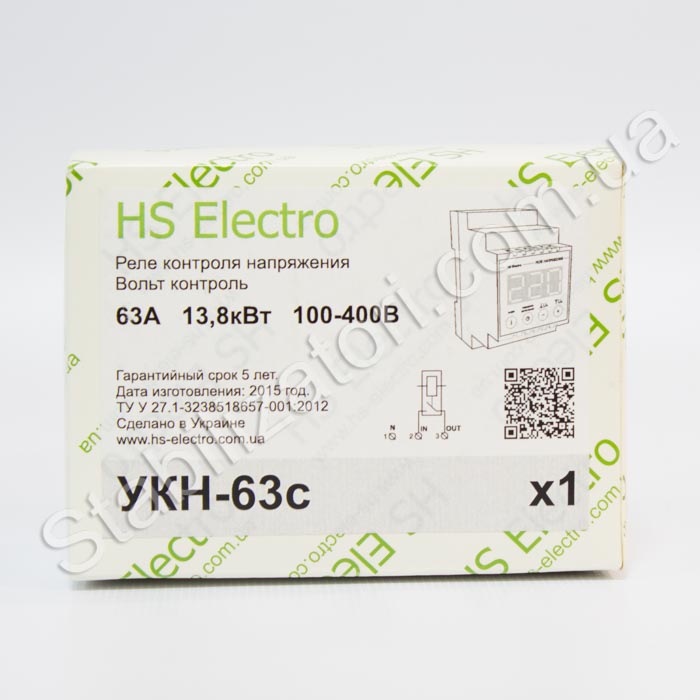

Наверное партия китайских реле закончилась, а на новые денег не хватило... Интересно, кстати, что там по сервису теперь...
Так Тесла уже стеслился... Теперача это называется - УКН и те же яйца только в профиль с другим названием - HS-Elektro/
Или я ошибаюсь? А то еще не дай бог поклеп на кого напишу :(
