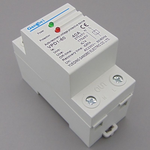

PS: Купил для пробы в Китае парочку вот таких:
При цене $5 за штуку - не жалко :)
Ток: 40A
Рабочее напряжение: 175-270VAC
Макс. пороговые значения: > 270VAC +/-5 В
Мин. пороговые значения: < 170VAC +/-5 В
Разобрал - сделано добротно. Пока не ставил.
За "1с" (там еще и знак "равно имеется :) ) может много чего чувствительного успеть погореть. А ежели для бойлера механического там или чайника-плиты без наворотов, то вполне сойдет. Вопрос только в надежности самого девайса.
