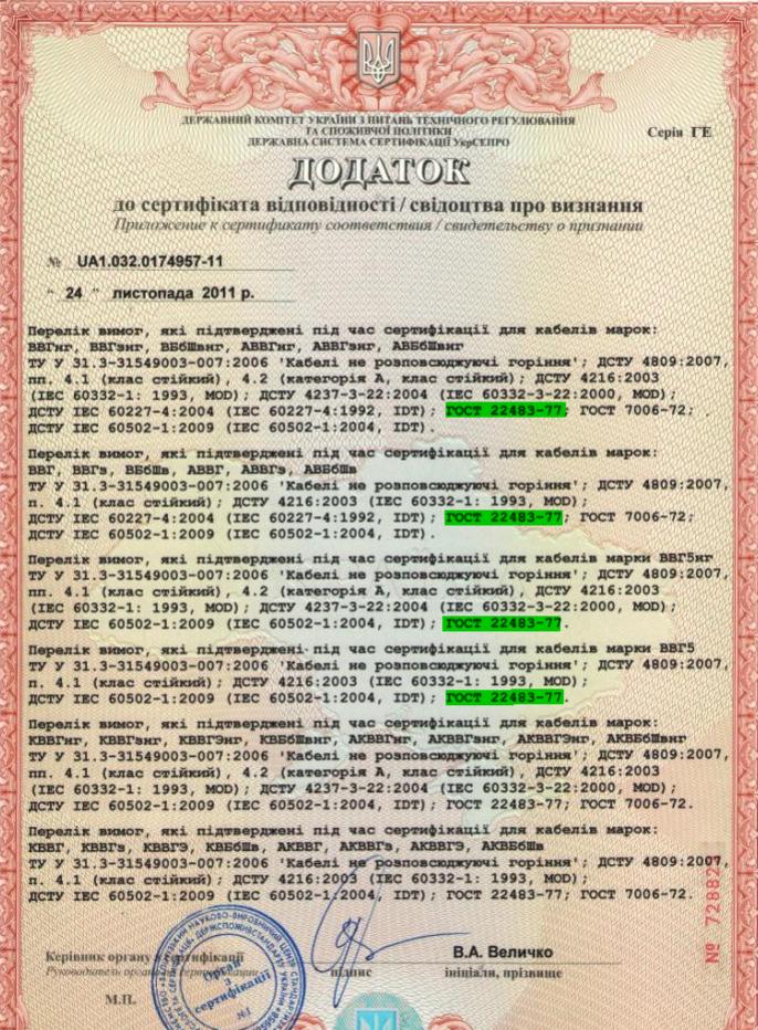

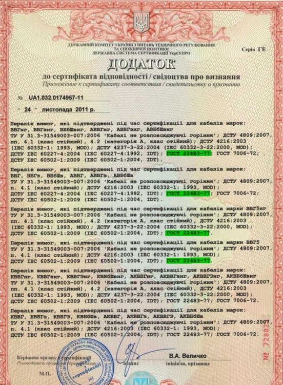

sanykrimea Опубліковано: 4 травня 2012 Поділитись Опубліковано: 4 травня 2012 (змінено) После этого высчитываем удельное сопротивление материала проводника по формуле .... Это лишнее. Нормируемое сопротивление жил указано в нормативах: ГОСТ 22483-77 Жилы токопроводящие медные и алюминиевые для кабелей, проводов и шнуров. Основные параметры. Технические требования Сопротивление в ГОСТе указано с поправкой на чистоту меди. Если медь чистая, то сечение жилы может быть уменьшено без изменения эксплуатационных характеристик кабеля/провода. Вот расчёты минимально допустимого сечения жил при заданном сопротивлении от Всероссийского научно-исследовательского проектно-конструкторского и технологического института кабельной промышленности: . .Расчёт минимально допустимых сечений жил..doc Змінено 4 травня 2012 користувачем sanykrimea 8 Посилання на коментар Поділитися на інших сайтах More sharing options...

beavis Опубліковано: 4 травня 2012 Поділитись Опубліковано: 4 травня 2012 Сопротивление в ГОСТе указано с поправкой на чистоту меди. Если медь чистая, то сечение жилы может быть уменьшено без изменения эксплуатационных характеристик кабеля/провода. На сколько чистая медь по Вашему мнению в Запорожском кабеле? Посилання на коментар Поділитися на інших сайтах More sharing options...
K_Serega Опубліковано: 4 травня 2012 Поділитись Опубліковано: 4 травня 2012 (ссылка устарела) . .[ATTACH]183924[/ATTACH] Вот такого ответа я ожидал на свой вопрос, спасибо большое. P.S.Подправте ссылку на ГОСТ. 1 Посилання на коментар Поділитися на інших сайтах More sharing options...
sanykrimea Опубліковано: 4 травня 2012 Поділитись Опубліковано: 4 травня 2012 На сколько чистая медь по Вашему мнению в Запорожском кабеле? Не знаю. В сертификате указано, что жилы соответствуют ГОСТу (читать - сопротивление в норме). Этот завод кроме кабелей выпускает и медную катанку для них. Могут ли они бракованую партию пустить на кабели - зависит от их системы контроля качества. [spoiler=Сертификат] P.S.Подправте ссылку на ГОСТ. Поправил. Спасибо. 1 Посилання на коментар Поділитися на інших сайтах More sharing options...
