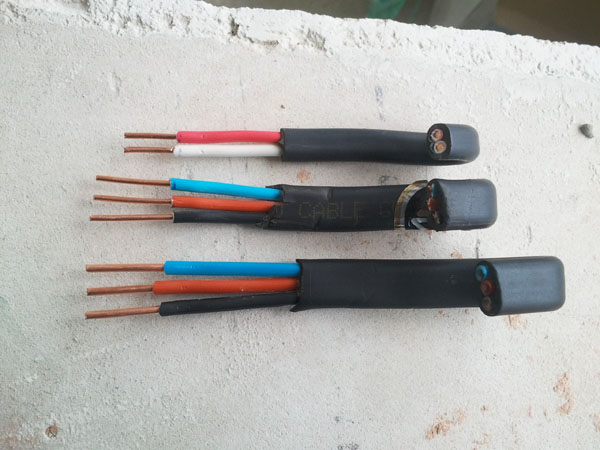

На сколько чистая медь по Вашему мнению в Запорожском кабеле?

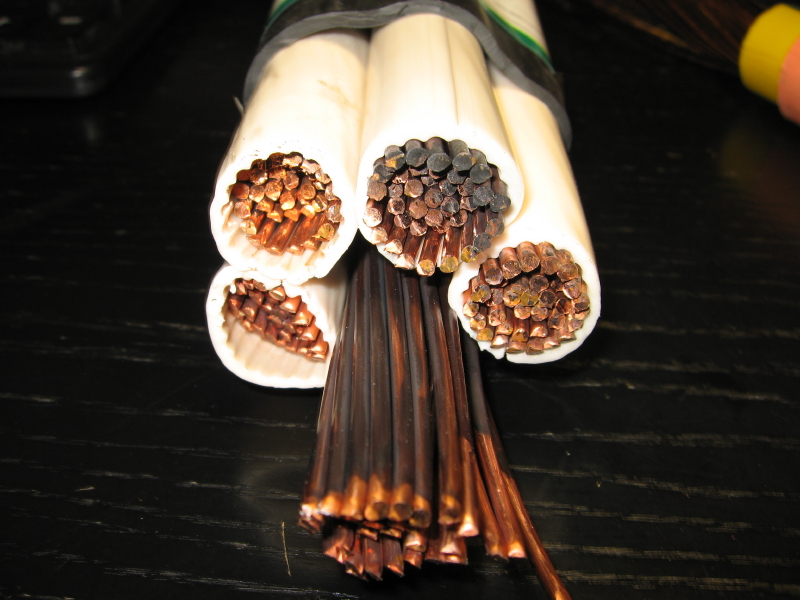

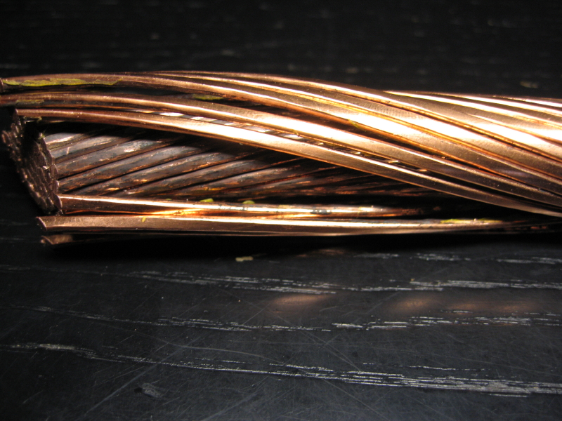

- качество медной проволоки зависит от меди, как основного продукта, и ее обжига. Медная катанка у нас применяется из вторичной переработки, что допускается, но не есть гут. В то, что она импортируется в Украину как кабельная медь, закупленная с LME - никогда не поверю. А о методах обжига я вообще молчу. Даю фото наших кабелей, чтобы не быть многословным.
А проверить качество медной проволоки очень даже просто - возьмите медную проволоку от "правильного" производителя и сравнивайте ее с другими - по цвету, по гибкости, по отблеску.
Но еще раз напоминаю, что только замер сопротивления изоляции и сопротивления проводника могут дать точные определения качества.
Если не поленюсь - сфоткаю медь в том кабеле...
Но такого, как на этих фотках - точно нету. С виду чистая...

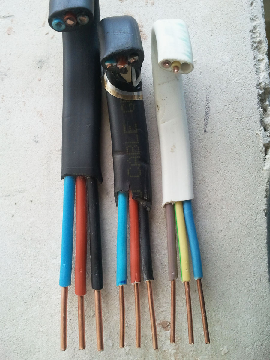

получил сегодня посылку с запорожского завода цветных металлов.
блин, похоже, красить оболочку жилы в желто-зеленый/голубой/коричневый теперь не модно. :( я думал, только одескабель таким страдает. ан нет!

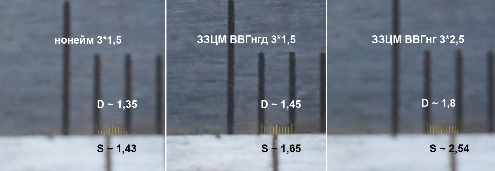

ну понятное дело, что без "кустарных замеров" не обошлось.
в гонке диаметров участвовали (на фото слева направо) ЗЗЦМ ВВГнг 3*2,5, ЗЗЦМ ВВГнгд 3*1,5 и нонейм 3*1,5, которым была сделана вся разводка в квартире "от строителей" (и свет, и розетки).
все кусочки свежеоотрезанные и свежезачищенные. на фото нонейм 1,5 кажется толще, чем запорожский 1,5, но это потому, что фон белый, а жилы ззцм гораздо светлее (блестят аж слепят :) ). поэтому блики скрадывают толщину. :) и еще нонейм гораздо жестче запорожца.
поскольку микрометра у меня нет, мерял штангенциркулем, телефоном и фотошопом. :)
получилось:
нонейм 1,5 мм2 - 1,35 мм2 Ж-)
ЗЗЦМ 1,5 мм2 - 1,65 мм2 :eek:
ЗЗЦМ 2,5 мм2 - 2,54 мм2 :good:
накопаю микрометр - перемеряю для статистики.
Это кабель для прокладки без заземления. Есть и такой. Похоже, наличие заземляющей промаркированной жилы надо оговаривать. :(
