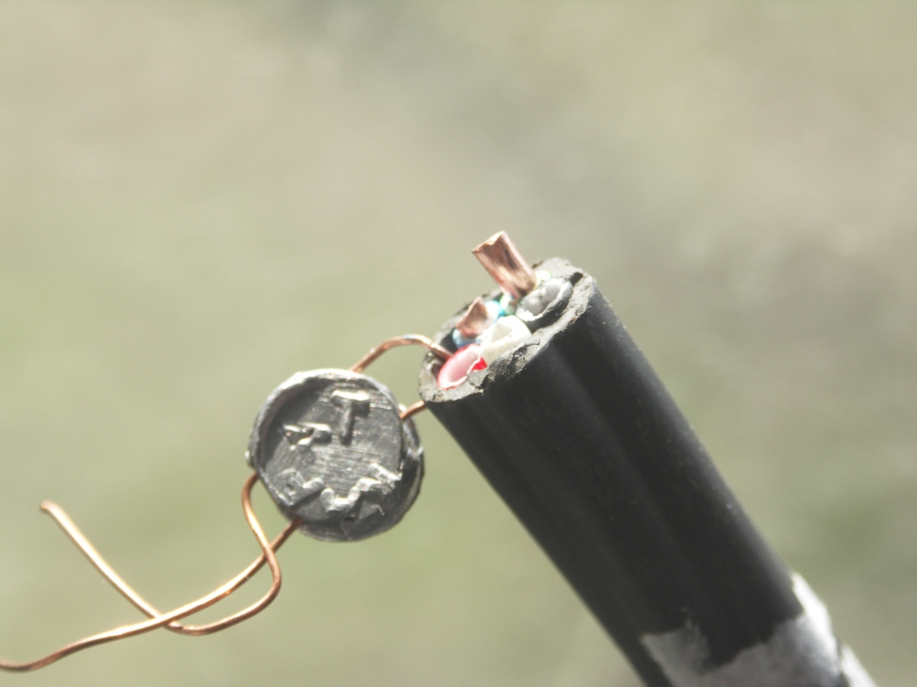

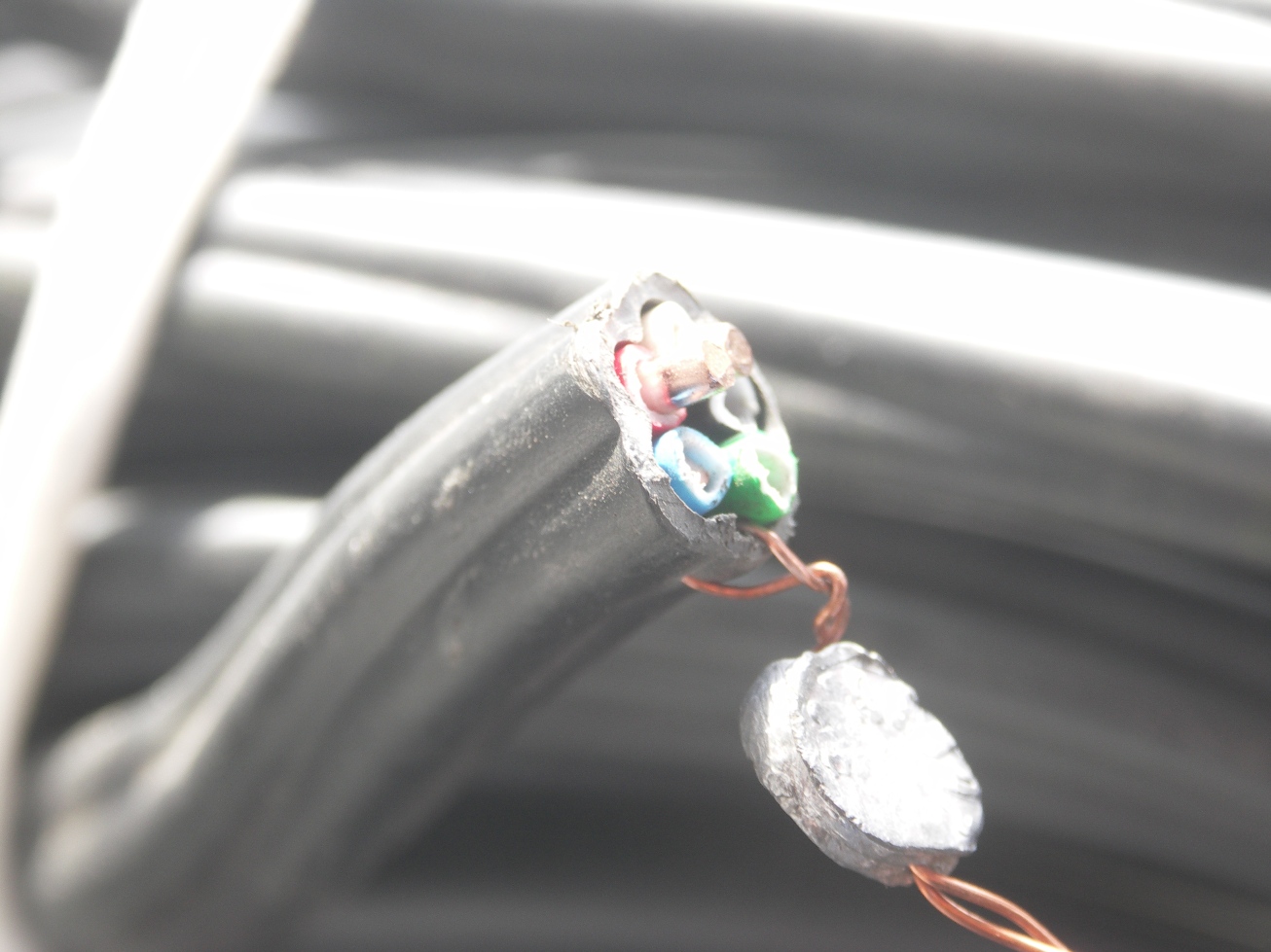

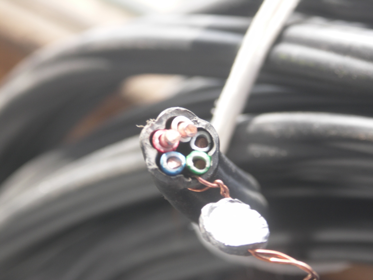

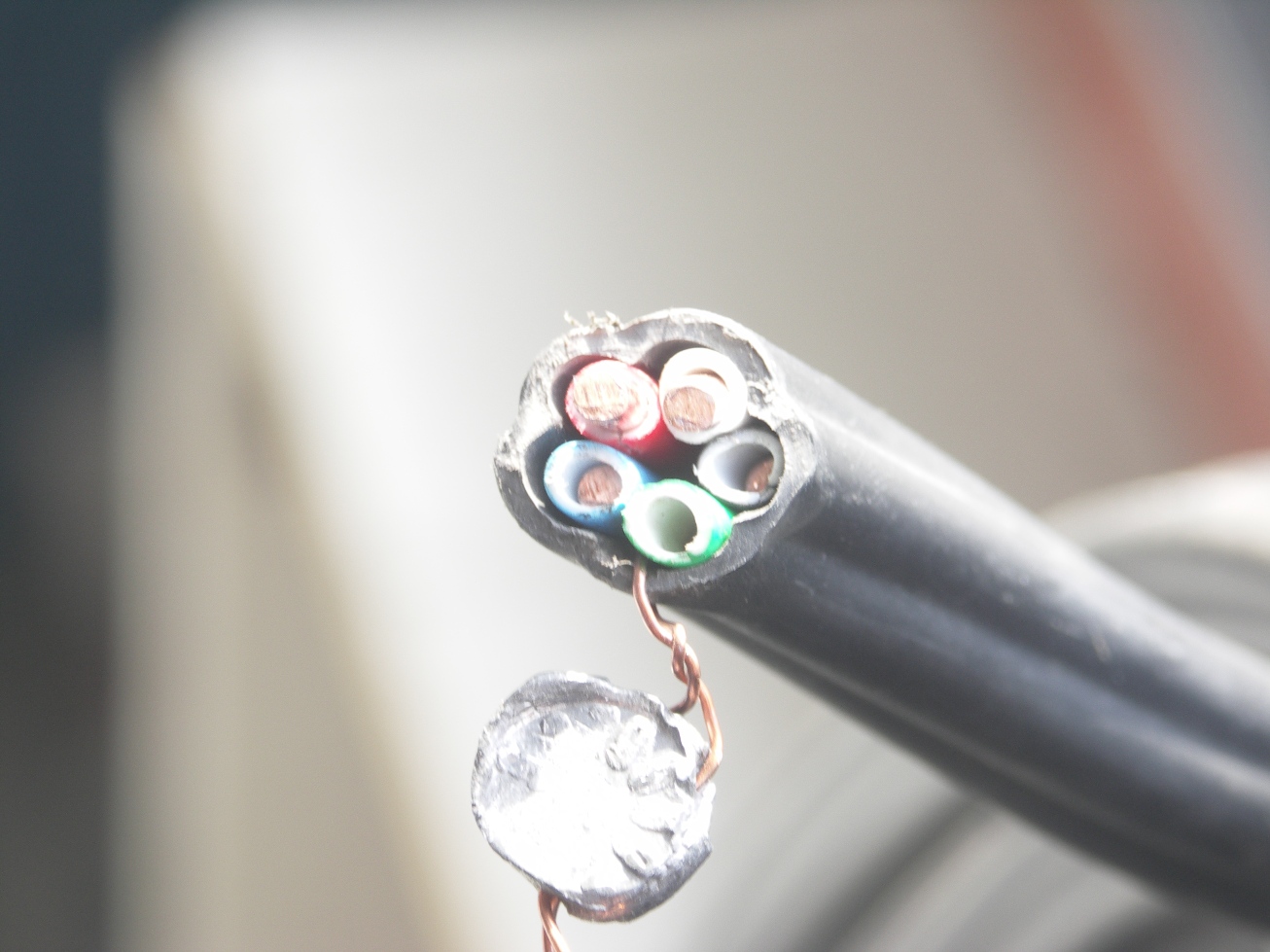

Даю фото кабелей Интера, по которым сделаете сами выводы. О фактическом сечении даже писать не буду. :(

1. Нельзя - это всё, что можно сказать о Катех.
2. Хочется экстрима - берите Одессу, не хочется - PPJ от DRAKA.
3х1,5мм2 - 9,8 грн/м
3х2,5мм2 - 14,8 грн/м
Всё...

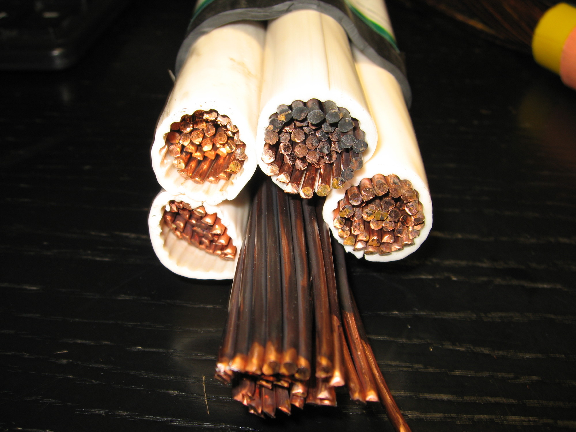

обмерял не так давно образцы разных изготовителей кпп. сам лично отдаю предпочтению ТУМЕНу, сотрудничаю с заводом полтора года, беру большими партиями ВВП-1, ШВВП с жилами 3 класса гибкости, АВВГ, ПВ-3,ПВ-1, ПВС. до них плотно тарился на одескабеле, пока в руки не попал цифровой штанген-циркуль (меряет до сотки) при замере ввп у заводов жила идентичная, в зависимости от температуры воздуха и партии фактическое сечении позиции "2,5кв" плавает в пределах 2,3-2,35. 2,4 не попадалось ни разу. касательно ввп-2 2*4,0 промерял у одескабеля жила 2009 года выпуска показала всего 3,67 квадрата, а у того же тумена 2011года 3,84 - мерял вчера. самая интересная ситуация по шввп, сколько я разных образцов передержал в руках..... опять же про 2,5 квадрата
1. завод ЭНЕРГО- 1,59 реальных вместо 2,5. конечно же, судя по биркам кабель соответствует гост.... 7399-97. народ ведется - ведь кабель гостовский. мало кто знает что этот гост нормирует только изоляцию, но никак не сопротивление жилы или ее сечение. 63% от номинала
2. МЕГАНОМ - 2,13. уверяют что полный пока не берешь в руки инструмент, когда начинаешь распаковывать штангель звучит фраза "там не хватает 10 процентов". после своей проверки результат - не хватает 17 % сечения
3. ЮЖКАБЕЛЬ - больше всего впечатлила изоляция, она на ощупь мягкая как резина, сечение 2,13. медь местами черная. после поисков ответа остановился на мысли что завод покупает каменецподольскую катанку, как обьяснили - по старой технологии там медь в процессе может поддаваться окислению. народ очень любит брать такой кабель на переноски по причине гибкости изоляции
4. запорожский завод цветных металлов - ЗЗЦМ, образцы давали с сечение 2,52, а по факти приехало 1,89..... завернул все обратно, у меня не те клиенты чтобы такое проходило
5. "одескабель" с бирками не от одескабеля, второе отличие (бирку можно прилепить и оригинальную) - в оригинале кабель связан лентами - фишка одескабеля, подделка имеет аналогичную фасовку, жилы визуально одинаковые, даже тальк и ниточка присутствует с черниговского химволокна и желтая и синяя. сечение 2,12. кстати по соотношению цены к количеству меди выигрывает у всех производителей заниженки
6. одескабель оригинал. встречается очень редко при причине присутствия пятой позиции, простой смертный не отличит. реальное сечение - 2,35. учитывая бескилородное производство меди в запорожье - это почти идеал
7. ну и напоследок - почему я отказался от одескабеля и пересел на тумен. сечение жилы 3 класса гибкости - 2,46, жила изготавливается во львове и запорожье, медь бескислородка, так уверяют дилеры.
испытание нагрузками показало что 0,75 сечение тумена держит нагрузку 2,2 квт и провод остается холодный. сечение в 1,0квадрат нагревается до 45 градусов при нагрузке в 3квт. больше на работе включить было нечего, миллиомметра увы нету. но думаю тест (время испытаний каждого образца больше 1 часа) судя по нагреву оба бы прошли. нагрузка измерялась амперметром и вольтметром, приборы нагревательные - фен строительный и уфо без термодатчика.
теперь почему пересел - работаю на клеммниках ВАГО, заказчик не всегда желает ставить ввп,ввг, и дабы не терять обьект приходится ставить шввп. мелкая жилка одескабеля не особо устраивает - долго вправлять в наконечники, ставить только универсальные клеммники. у тумена проволочка жилы толще, катит под любые ваговские клеммники, да и вцелом с ней работать приятнее, ощущение что держишь в руках мягкий ввг.
еще один плюс - четко знаешь что это не подделка, слишком он отличается от другихвнешне. после этого цена не такой уже и решающий фактор, к тому же скидка на заводе у меня максимальная
пс. физически 100%го сечения нет ни у кого, даже у тумена не хватает 1,5% но это лучше чем 10-30%занижения и при этом продавец с пеной у рта доказывает что у него все по госту.
зыыыы. один раз в руки попал луженый кабель 6квадратов в тройной изоляции, маркировку и производителя не распознал но при замере инструмент показал 6,05. 5 соток списал на лужение каждой из 7 проволочек

1. По бескислородной меди - опираться только на слова дилеров...??? Поговори с дилерами о Кирхгофе, о Доплере, в конце концов о Оме и все станет ясно - слушать их бред или нет. Даже в акустике не всегда встретишь настоящую бескислородку, а тут в силовых кабелях, да еще и у нас. Ха-ха.
2. Нужен качественный ПВС - обращайтесь, помогу. Кабель называется MSK (H05VV-F) 5-class.

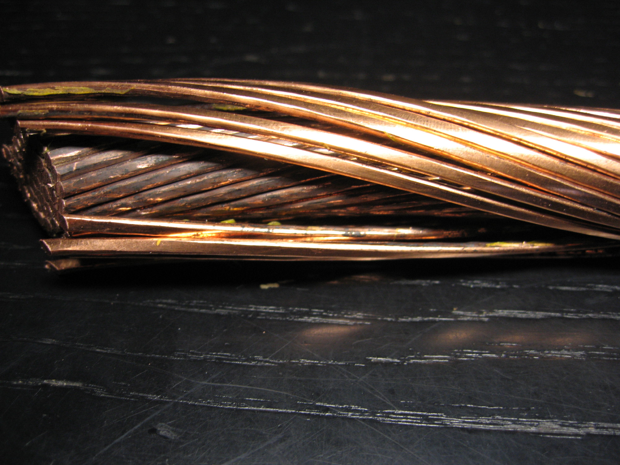

Теперь что касается меди - существует так называемая кабельная медь. Ее производят специализированные предприятия, которые работают напрямую с LME.
Как пример: www.elektrokoppar.se/
Она изготавливается из первичной меди. Все что используется на Украине - это вторичка. Плюс технология отжига. все это в куче дает качество медного проводника.
Из жизни. Недавно столкнулся в тендере по большим сечениям. Кабель 1х240 марки YnKY (а это далеко не самая хрень), кусок один метр, на столе перед глазами заказчика, за пять минут полностью разогнулся из согнутого состояния в практически ровный кусок. Теперь можно только догадываться, что будет с лотками, когда там будут проложены 10-20 таких кабелей.:o
