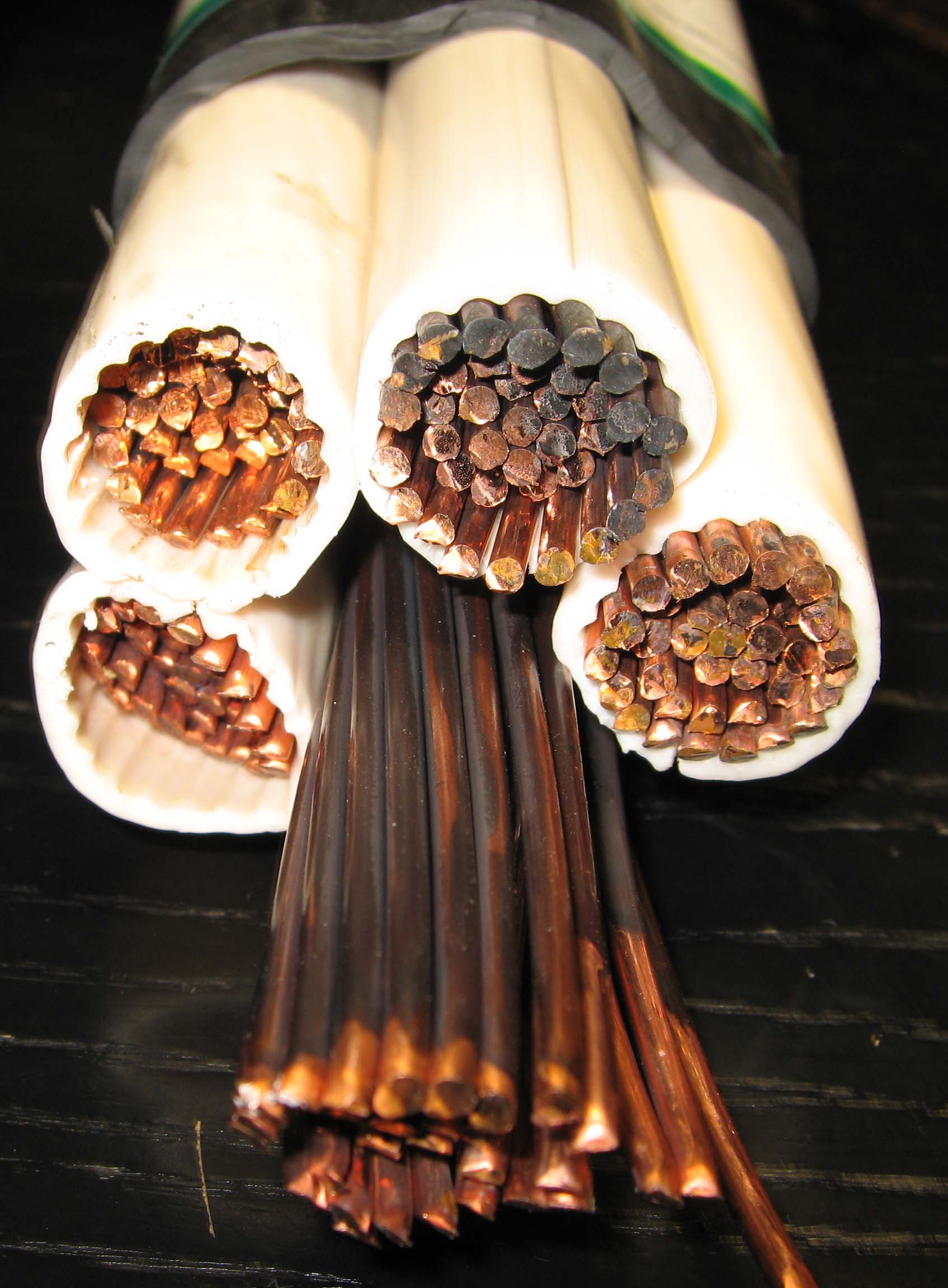

Energo76, есть пару вопросов к Вам. Выкладываю пару фоток и попытайтесь объяснить (только не говорите, что это один случай на мульйон) как в технологическом процессе были возможны те нарушения, которые мы видим.
Справка: ГОСТ - это документ, а не доказательство качества изделия и его достоверное соответствие. (на заборе тоже что-то написано, и что?)
А где я сказал что ГОСТ это доказательство? Вот сама продукция и сертификат качества - это доказательство что продукция прошла испытания и соответствует нормативам, а также данным указанным на бирке. ;)
Я буду частями т.к. сейчас убегать надо
Итак Фото №1

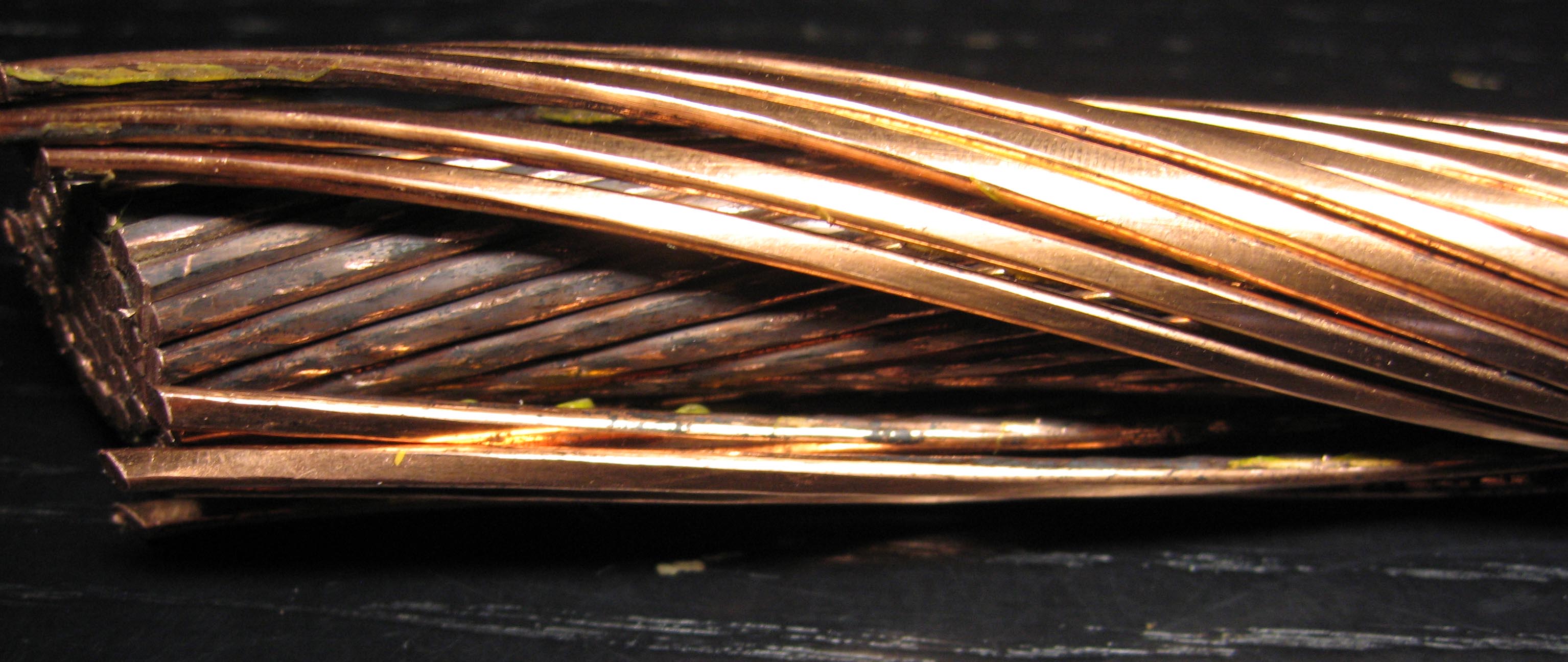

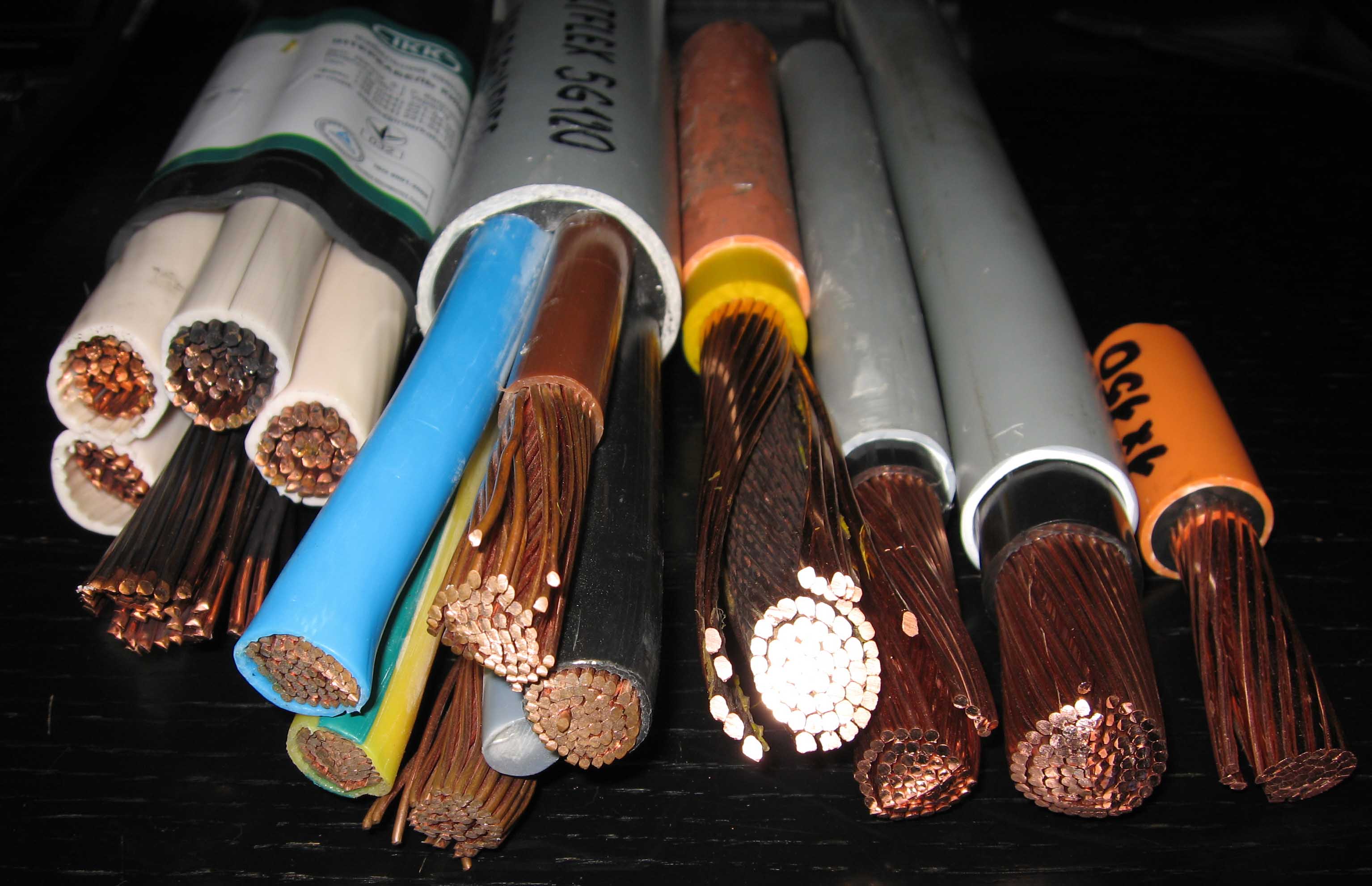

1-й образец медного силового кабеля 1х95 2-го и непонятного класса гибкости ))) то о чем и говорил, у того отечественного производителя (даже подозреваю кто это могут быть) либо нет крутильной машины позволяющей одновременно скручивать 19 и более проволок в одну жилу, либо оно старое допотопное, медленное или рвет более тонкие проволоки... причин может быть масса. То же и к алюминиевым кабелям таких "производителей" относится.
2-й образец - а там то что? Уплотнение? - Это не обязательное условие, но если надо то уплотнят. Жилы не цветные? - Платите гроши, заказывайте десятками километров и будет вам счастье, конечно если у производителя имеется возможность наносить двухцветную изоляцию на жилы такого сечения (у некоторых есть). Заполнение? - Да не вопрос, все упирается в объемы. Если очень надо, есть где изготовить NYY ;)

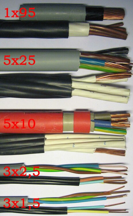

3-й образец - что там не так? Да и кабели разные.
4-й и 5-й образцы - можете заказывать NYY производят уже, но ясное дело что не по 200 метров.
Ну если конечно любите переплачивать деньги, а за импортную продукцию в любом случае переплачиваете, то как говорится - на вкус и цвет... )))

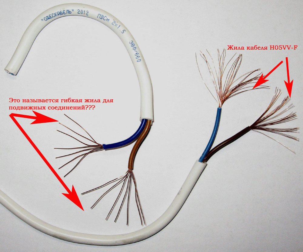

Фото №2 - имеем жилу 3-го класса гибкости, но Одескабель также производит шнуры с жилой 5-го класса гибкости.
Кстати, данный образец H05VV-F имеет количество проволок где-то в районе 30, при том что у нас по ГОСТ диаметр проволоки для жилы 5-го класса гибкости номинальным сечением 1,2-2,5мм.кв должен быть не более 0,26мм, а это явно больше 40 проволок.
С другой стороны наверное лучше купить честный провод Одескабель с жилой 3-го или 5-го класса гибкости, на выбор, чем турецкий H05VV-F с непонятным пластикатом, непонятным классом гибкости и более чем вероятно непонятным сечением. :)
