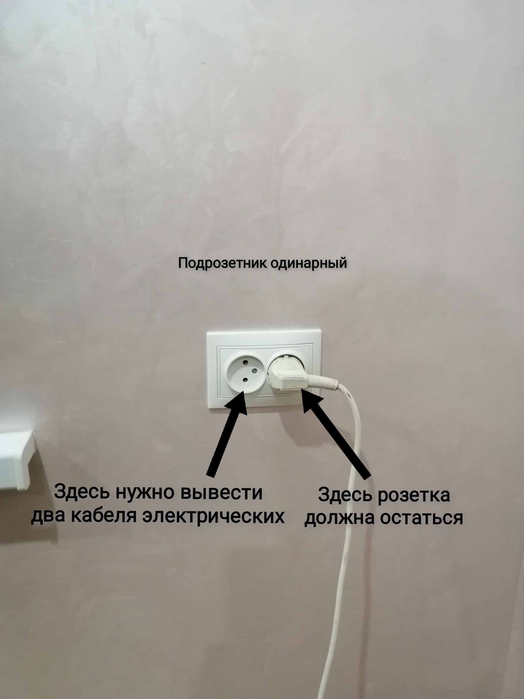

Подскажите, кто знает, есть такие двойные розетки, чтоб одна ее часть была под вилку, а другая - под вывод кабеля?

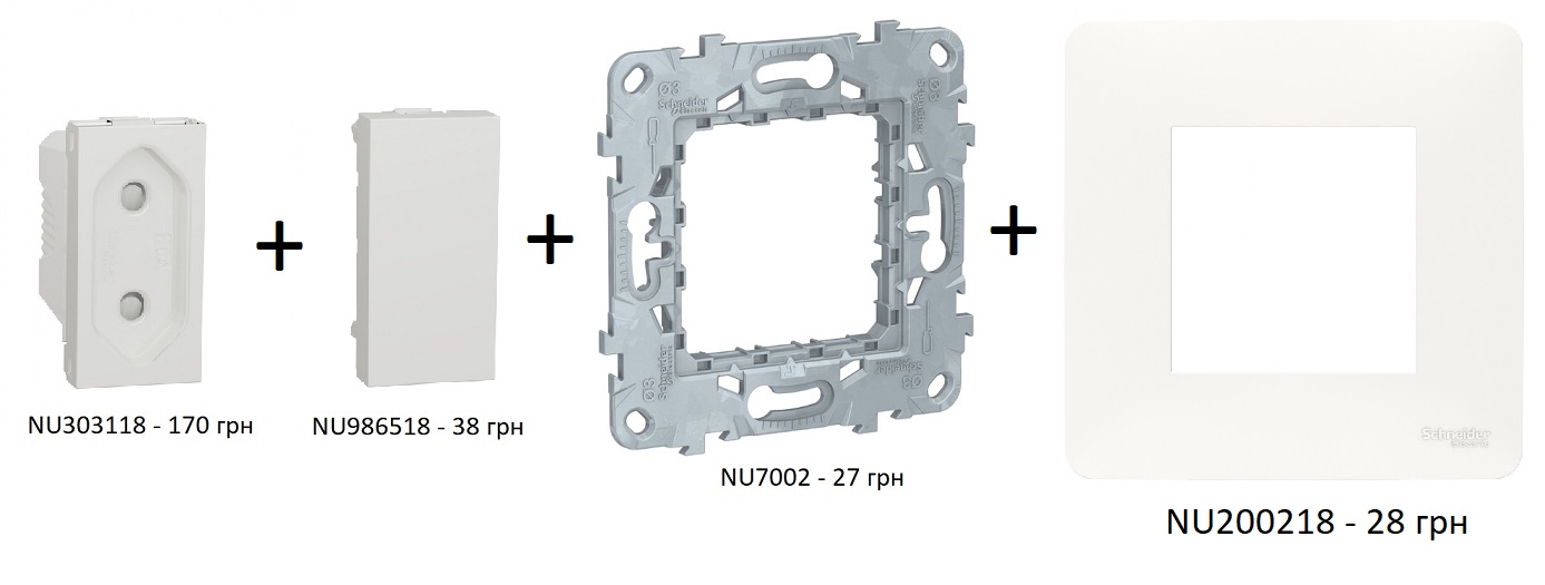

Если речь о двойной рамке - ставите одну розетку и одну заглушку или вывод кабеля.
Если задачу нужно решить в одинарной рамке, на помощь придут модульные серии - Schneider Electric Unica New, ABB Zenit, TEM Modul и др.
Берете однопостовую рамку, суппорт, одномодульную розетку и одномодульную заглушку или вывод кабеля.
На картинке "собрал" комплект в Unica New - одномодульного вывода кабеля в этой серии нет, только заглушка.
Если принципиально нужен вывод кабеля - тогда ABB Zenit, там он есть (N2107 BL - 126 грн)

Да, обьясняю. Одинарный подрозетник. Нужно вместо существующей сдвоенной розетки установить одну розетку под вилку и вывести два кабеля (ремонт оконченый, а ещё одна розетка нужна).
А сколько кабелей сейчас заходит в коробочку? И какого сечения? Какие нагрузки планируете подключать?
Сдвоенная розетка рассчитана на 16А в сумме.
Если там один кабель, скажем, медь 2,5 - через него смело можно снимать 20А (4,4 кВт), но не больше.
Если нагрузки не превысят 16А (3,5 кВт), тогда можно оставить эту розетку и подключить два кабеля через тройник.
Узкие модульные розетки маломощные, до 10А (2,2 кВт) и без заземления.

От щита идёт медный кабель сечением 2,5.
В эту розетку нужно подключить холодильник, бойлер 2кВт (на 15л) и, может, кухонный комбайн/миксер (и т.п.)
С тройником не очень получается. Дело в том, что эту розетку закроет холодильник (будет отстоять 4см от стены, где эта розетка). Поэтому места для маневров с тройником немного...
Возьмите максимально плоскую вилку и выведите колодку на три-четыре розетки из одного гнезда, во второе включите холодильник. Умнее там ничего не придумать.
