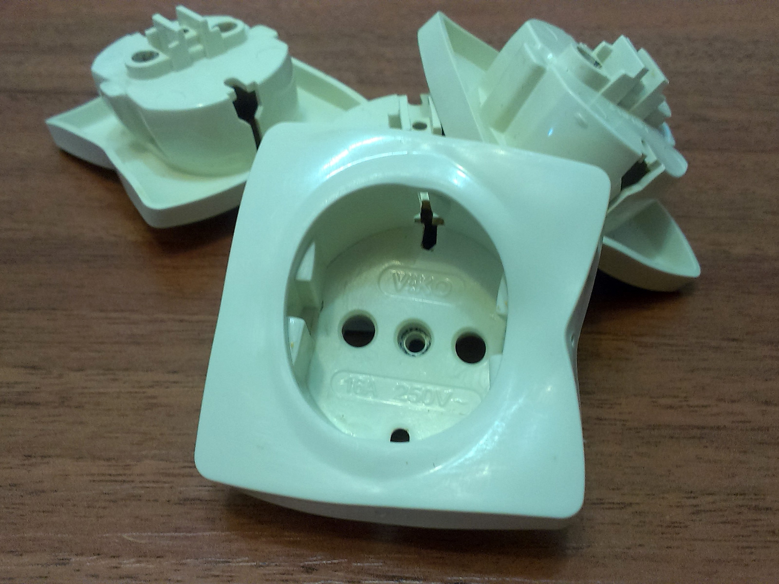

Разобрал розетку-не рекомендую ставить.Вико лучше и дешевле.
Вы готовы на фото продемонстрировать превосходство Вико?
Наверное лучше качеством механизма?

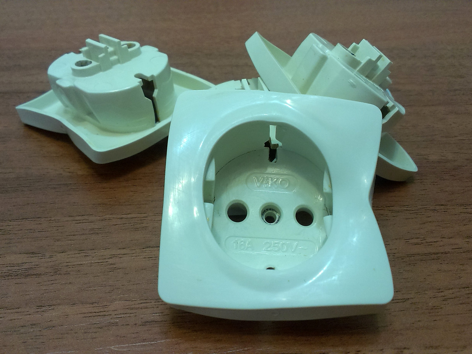

Пластиковая крышка розетки Вико Кармен "расплавилась" в горячей воде. Просто в ходе "кипячения"...
Следовательно даже 100 С не выдерживает.

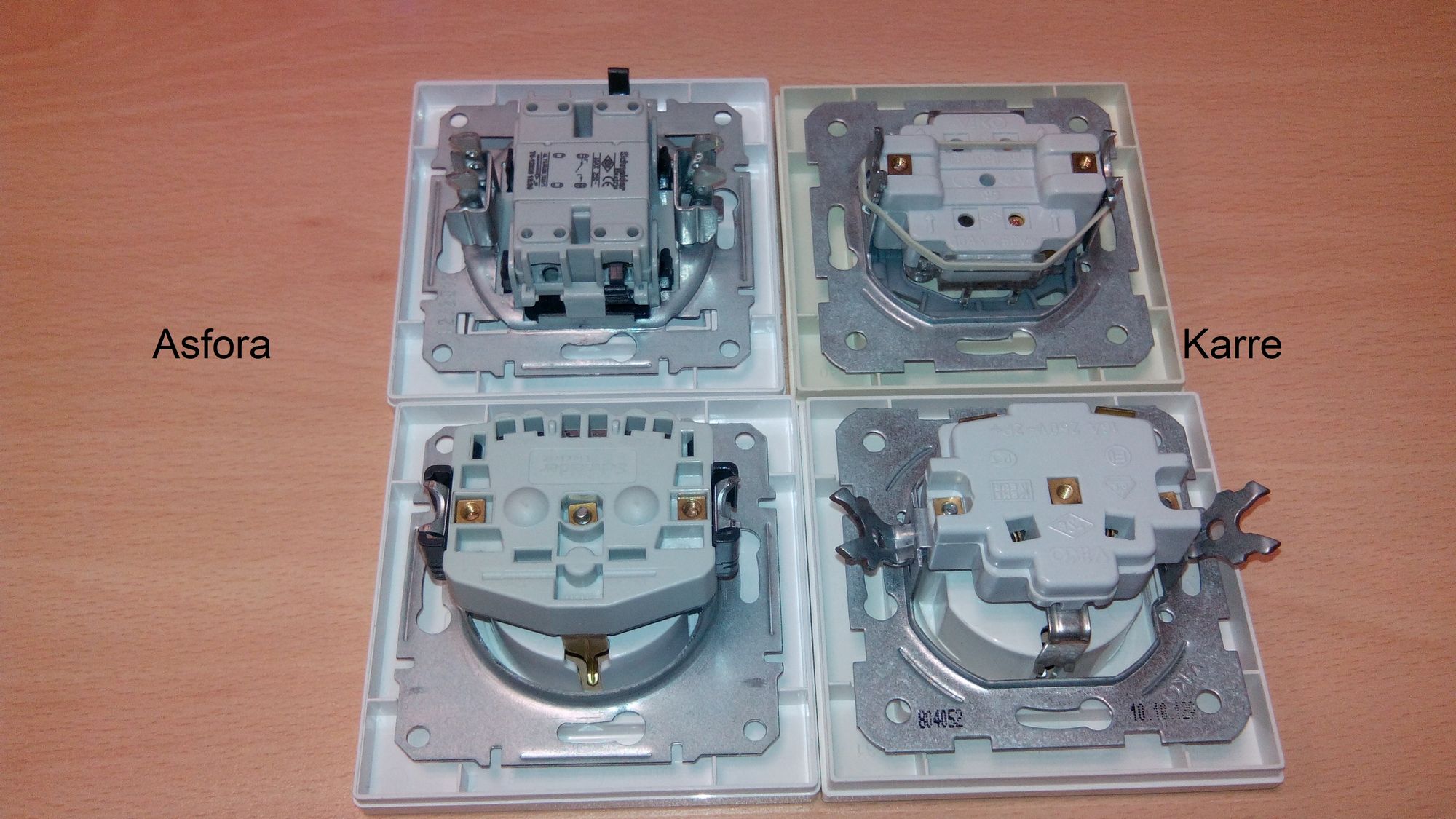

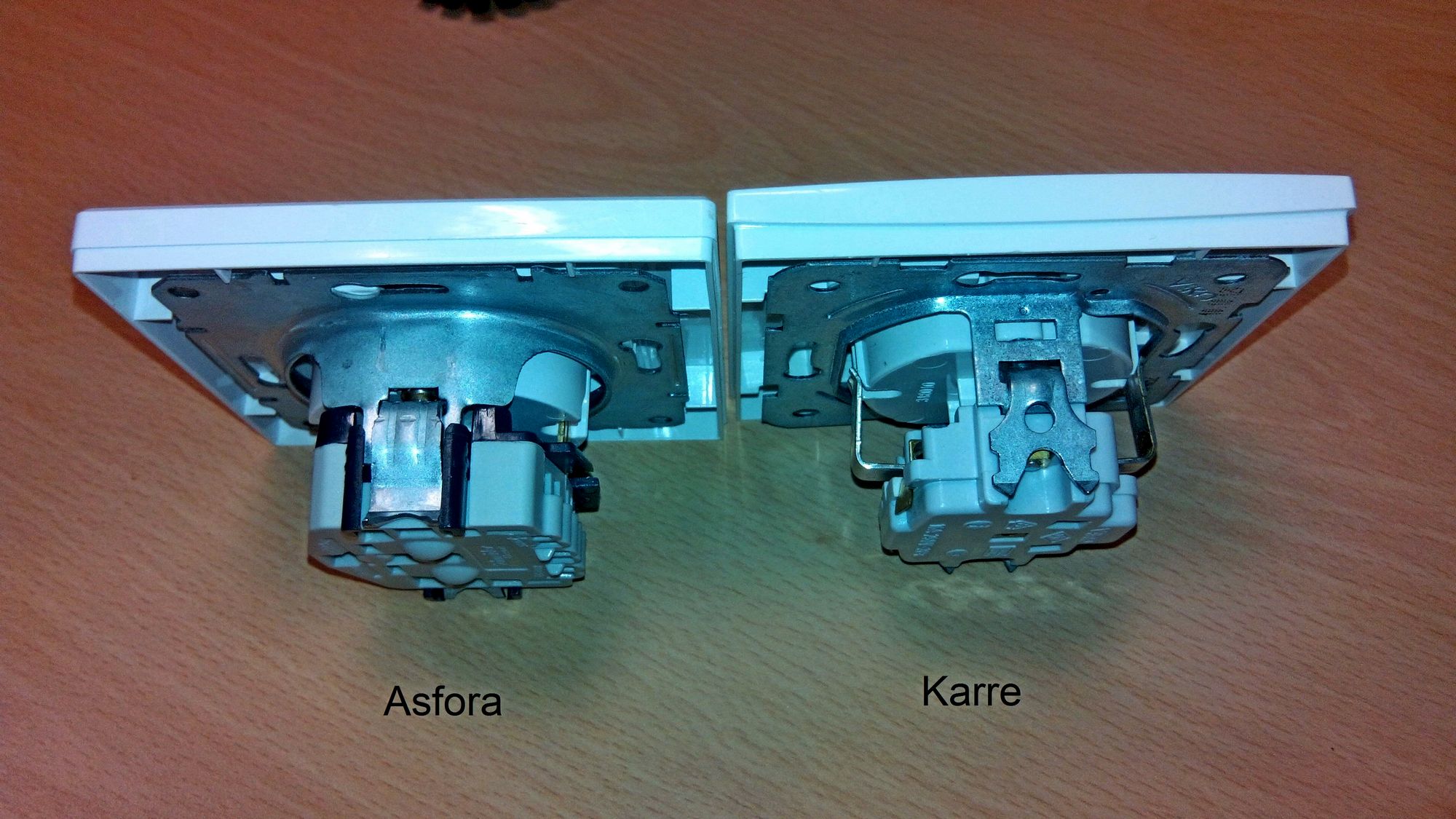

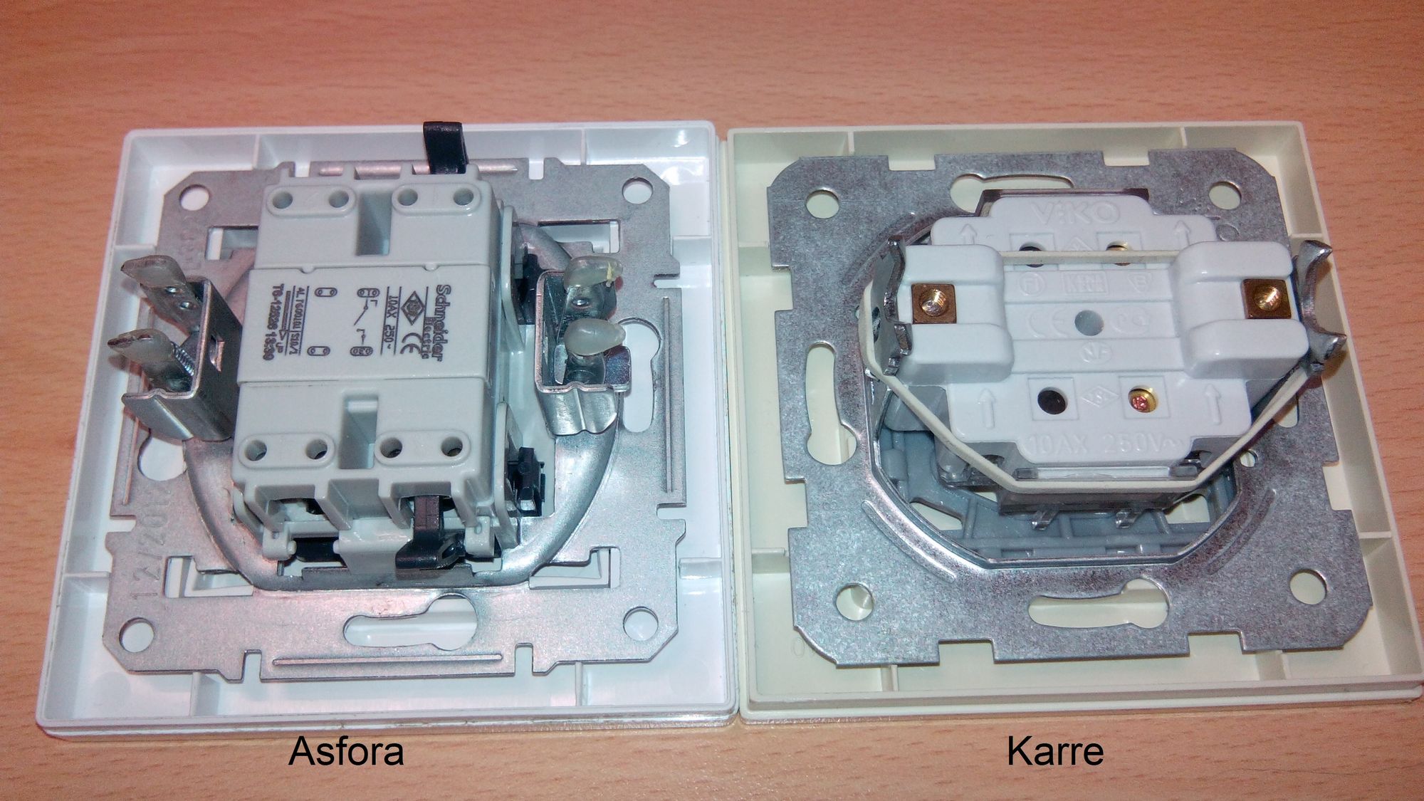

Ну и для сравнения взял розетки/выключатели Viko Karre (Karmen не оказалось под рукой). Viko справа, Asfora слева. Резиночки - это особый шик.

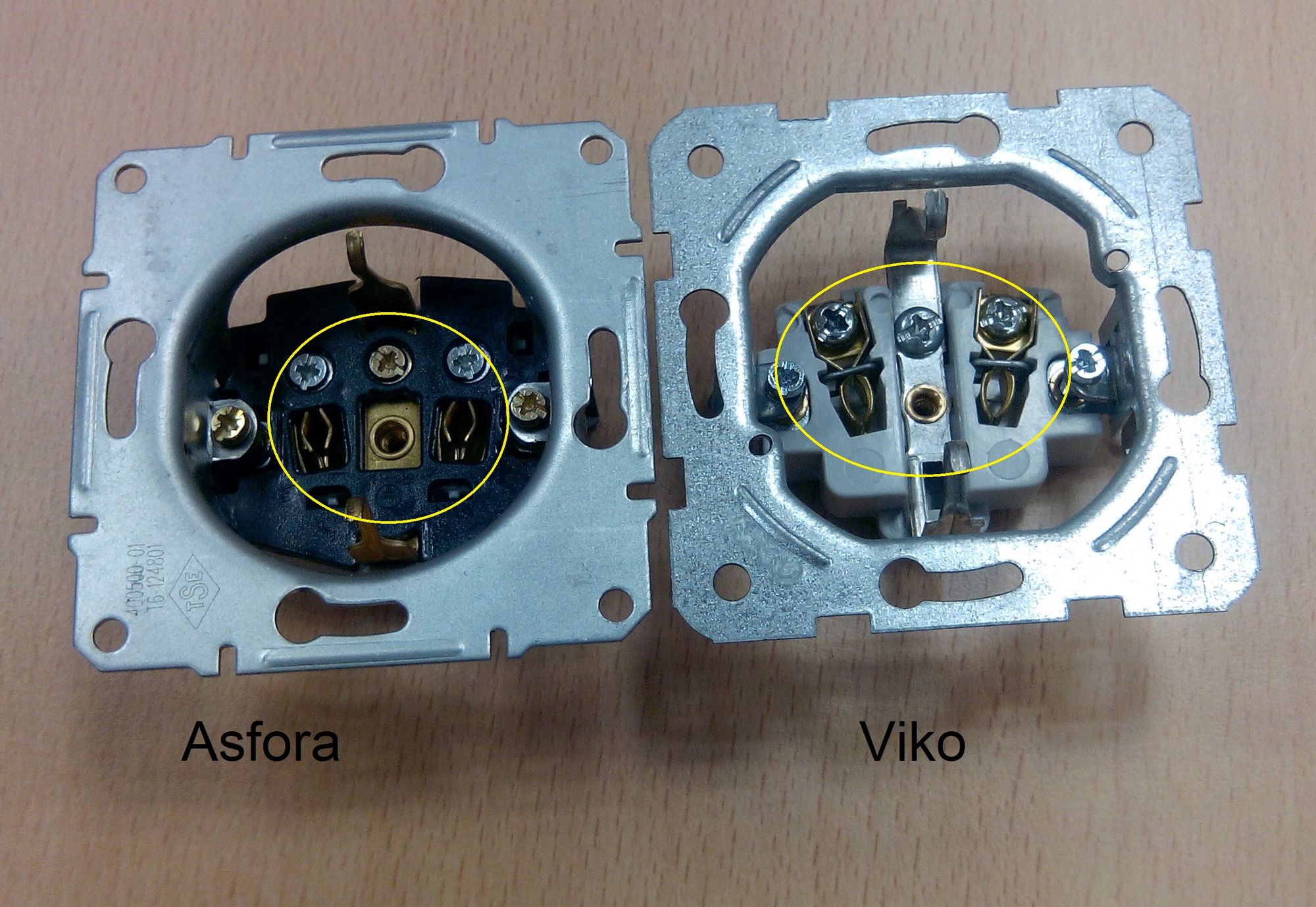

Дополнительно сфотографировал супорт Asfora и супорт Viko.
в ВИКО есть "скоба"которая придерживает контакты.мелочь-но все-же.
А теперь разберем механизмы розеток и посмотрим на контактную группу. Куда могут "разойтись" контакты в Asfor'е? Идем дальше - в Asfora часть кабеля без изоляции спрятана в корпусе. В Karre кабель без изоляции прижимается винтом в "воздухе". А открытые контакты - это один из основных признаков экономии на механизме.
И это я взял более дорогую серию по сравнению с Karmen.
P.S Ну и вдогонку - Asfora прошла сертификацию в Европе. Одно из требований - минимальный гарантированный ресурс для выключателей - 40 тысяч включений, для розеток - 20 тысяч включений.
Еще обратите внимание на толщину латуни + то что у Viko прижим головкой болта, а не шайбой.

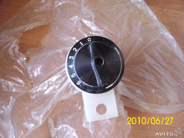

В гараж нужен выключатель таймер. Освещение от аккумулятора, поэтому важно не забыть выключить. В предыдущем гараже использовал таймер от стиральной машинки, советской(на фото). А сейчас у меня такого нет, посему прошу посоветовать современный аналог.
Питание напомню автономное, 12вольт, поэтому лучше механический. Либо электронный, способный работать от 12в, с мизерным потреблением в режиме ожидания.
По запросу "таймер 12 В" нашел такое устройство
На этом сайте указана цена - 169 грн.
