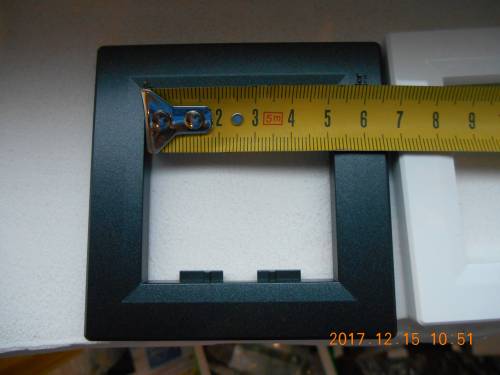

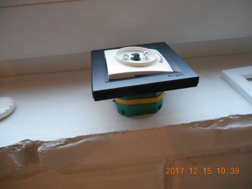

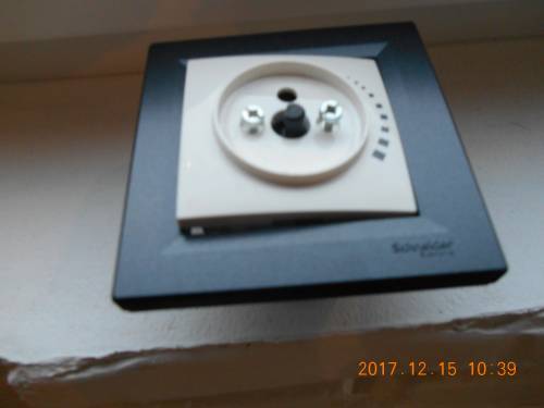

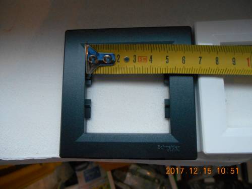

Нужна помощь.
Взял белые розетки и выкл. шнайдера асфора. Понравился строгий внешний вид без выкрутасов.
НО в асфоре нет заглушки для вывода кабеля (пока взял просто заглушку, что бы сделать в ней 2 отв. под вывод кабелей интернета и тв.
Такая заглушка есть в седне, станет центральная часть заглушки от седны в рамку асфоры? Кто может померять размеры седны (центральной вставки заглушки) или примерять в натуре.
P.S.-у меня нет возможности этого сделать.
Спасибо за помощь.
Народ, ну что ни у кого нет розетки или рамки "седна". Померяйте размеры, оч. надо.
Просто так заказывать и тратить деньги не хочу.
У седны внутренние стороны рамки ровные?
Ровные, но не одинаковые по размеру Ш-В
Вот седна
Завтра буду с асфорой работать, если дождетесь, отпишусь.
Вот седна
Асфора у меня уже куплена.
Померяйте кто нибудь любую вставку в седну от шнайдера. По фото вроде квадратная.
AND282828, это фоты для вас. Черная рамка -Асфора, белый диммер - Седна.
К вашему сожалению они не совместимы.
  • Лайк 6
А для чего тогда придумали напильники? Подточить со всех сторон внутреннюю часть Сэдны, и залетит в рамку Асфоры со свистом. Как говорят - "Пошла как Марфа под лед" :D
