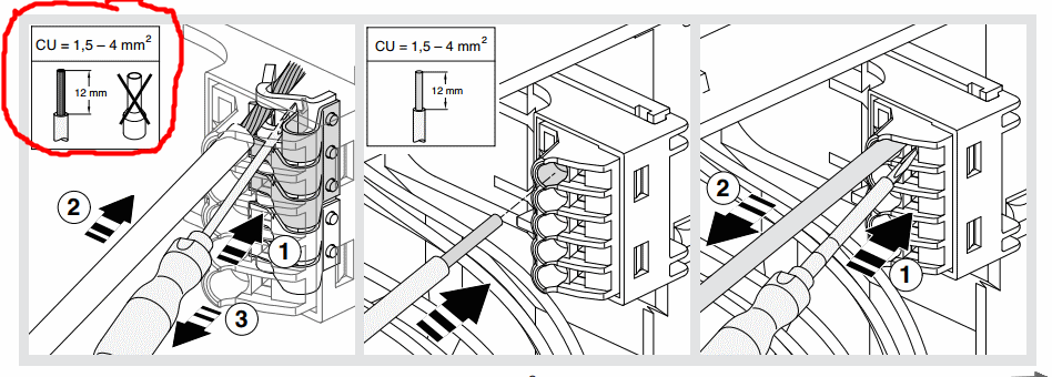

Відпишусь відносно клем в Віко.
Попросив розпакувати один вимикач. Понажимав на важіль яким розжимається контакт. Опишу свої враження. Багатожилу треба добряче скрутити перед вставлянням, і сильно нажати на важіль, так як хід там мізерний. Просто обрізати, і всунути як з моножилою не вийде, чи просто обрізати легко нажати і всунути також. Половина проводків просто загнуться і не будуть контактувати з клемою.
Але якщо задатись ціллю то таки можна всунути щоб не розмочалилось. Хоча там і сам контакт з одного боку суцільнитй, а з іншого дуже мала площа. Загалом я б не юзав їх в купі з любимим дротокрутами ШВВП.
Саме так! Але це не зупиняє електриків - для здачі об’єкта достатньо, щоб хоча б одна дротинка зачепилася й був контакт на момент цієї самої здачі. Що буде далі - нікого не цікавить, ні замовника дешевих електриків ні самих цих електриків.

А вот многожилу туда без наконечника вряд ли удастся запихнуть.
Не пробовал, но проиводитель рекомендует разогнуть пружину отверткой, вставить скрученную многожилку и потом вынуть отвертку:
Да люди никак не могут понять что многожилка это тот ещё геморой при подключении. Накупят шнуров, и давай пихать в то что не пихается.
