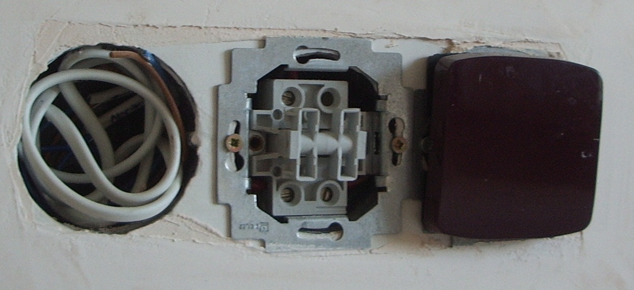

Вот эта серия. Выглядит вот так!
Серия ABB Time (не путать с ABB Element)
только БЕЛАЯ. В серии из 4=х розеток был выключатель, 1 розетка с заземлением, и 2 обычные розетки, без заземляющего контакта. Намучался, т.к. монтировать коробочки в стену нужно с точностью до милиметра. Чуть туда - чуть сюда, как у Джамшута и Равшана - не получится потом рамку нацепить...
В конце концов плюнул, выдолбал все коробочки, поставил группу, соединенную между собой соединением а-ля конструктор ЛЕГО, и только так - вошло все.
Но с болтами разжимного механизма в розетках была засада. Вкрутил их как мог с подозрением что если что - то лучше уже нельзя будет ничего сделать. Менять придется уже с внутренними механизмами.

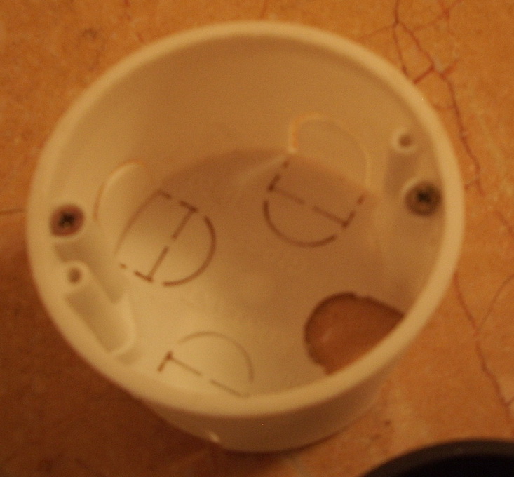

я прошу прощения, а куда Вы эти саморезы вкручивали? есть специальные коробочки для монтажа розеток под саморезы?
В любых нормальных коробочках есть отверстия под саморезы. Подходят винты 3х30 - 3х35 мм.
Если устанавливаете блочные коробочки, винты будут сориентированы правильно. Если коробочки одиночные, за ориентацией отверстий нужно следить.
Я пользуюсь не любыми, а теми которые по 25 копеек в Эпицентре.

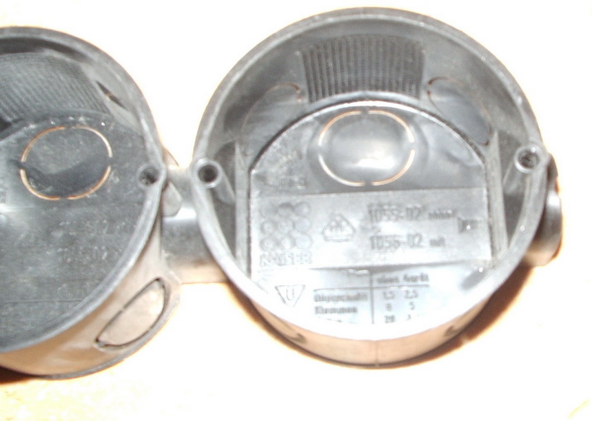

Себе ставил SIMON (Испания)
Что бы не тягать удлинители в каждую комнату поставил по несколько штук от комплекта с 4 розеток до 8 :) Теперь в любом месте можно воткнуться и сколько хочешь.
К тому же брат устанавливал, ему понравилось скорость монтажа. В кирпичной стене болгаркой вырезал прямоугольник и туда пихал один большой подрозетник
И двойные розетки ( меньше проводов для подключения ) + рамка быстро устанавливаются.
