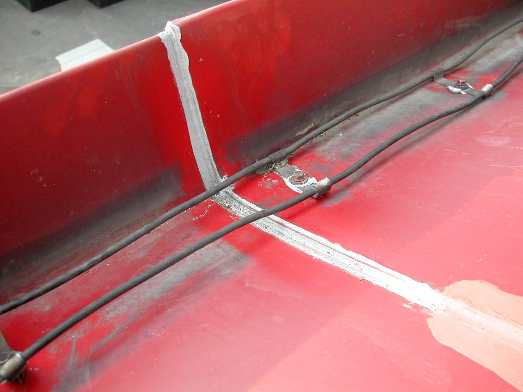

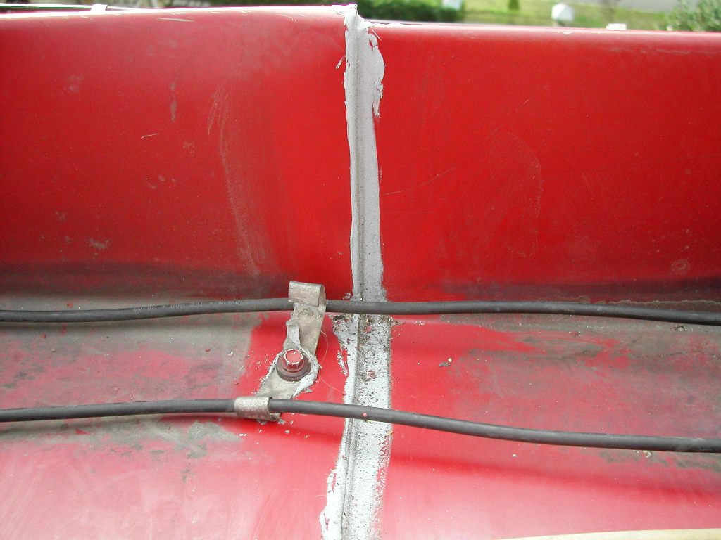

1.Когда Вы наносите первый слой на поверхность с сквозной трещиной материал, заходит в эту трещину. Частично стекает вниз, частично остается на кромках трещины благодаря свой вязкости. Тем самым материал уменьшает ширину трещины и уже второй слой имеет дело с трещиной, чья ширина уже меньше и материал, благодаря свой вязкости уже не стекает в трещину, а её заполняет.
Пустоты размером более 1 мм Гипердесмо не перекрывает за один слой, что требует (предварительной) подшпаклёвки".
2. У нас полиэстеровый бинт Тревира. Его ширина 10 см. В рулоне 50 м.
1. Загерметизируйте проблемные места Акваблоком серого цвета нанесением кистью. Год - два, может 5 выдержит без дополнительного покрытия.
2. Для економии герметика и сохранения эстетики отбиваемся малярной лентой.

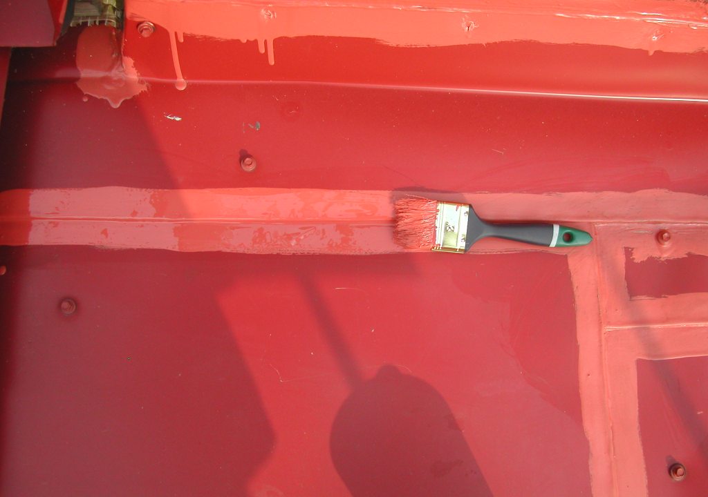

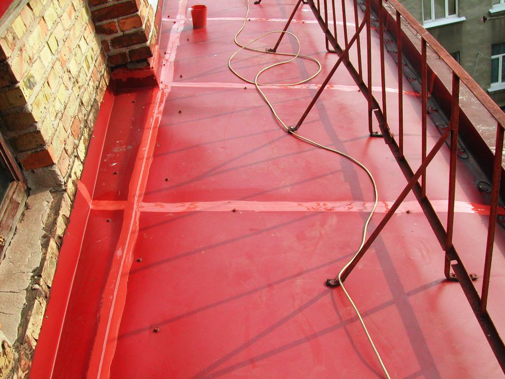

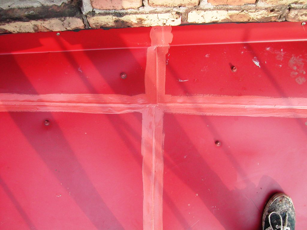

Это зависит от желания Исполнителя. У нас были бойцы, которые армирование не любили. Кстати, обещал показать крышу в Киеве.
Немного не Ваш вариант, но в общих будет понятно.
Кстати, обещал показать крышу в Киеве. Немного не Ваш вариант, но в общих будет понятно.
Здесь только швы были обработаны Гипердесмо или также был покрашен металл? Если да, то чем?
У меня оцинкованная кровля из металла 0,8 мм и красить всплошную не очень хочется.

Только швы. Цвет металла свой.
