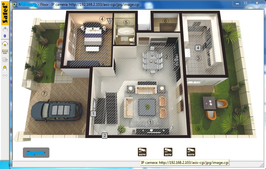

Понравился возможностью подключения домофона и видеокамер с передачей изображений с камер по ММС, управлением по GPRS, наличием мобильных приложений, в т. ч. под Андроид, голосовым управлением (для бабушки :) ) , возможностью подключения спикерфона и т. д.

Интерфейс на Интегру только тот что дает производитель, другой сами не сделаете. Все управление есть на клавиатуре, комп не нужен для этого.
Почему так котегоричено? От желания/денег зависит, производитель предлогает модуль, для интеграции и протокол. Дальше дело техники пиши какой хочешь интерфейс или драйвер, для интеграции с существующей системой.
Ну наверно всё таки не всё. Например IP камеру помотреть с клавиатуры сложновато :) . Да, и "юзабельность" клавиатур от сател оставляет желать много лучшего.
Можно чуть более развернуто и подробно - что за модуль и особенно ПРОТОКОЛ???
Где производитель предлагает его спецификацию изучить???
Ну Сател и не работает с камерами, вв том числе и IP. А быстрое управление выходами с клавиатур очень даже удобное.
Модуль INT-RS, всё остальное на сайте производителя, либо у дистрибъютеров вашего региона.
Вы в этом уверены? Видимо не следите за новостями компании :)
Я имел в виду не только выходы, а общее впячетление от интерфейса пользователя. 90% времени на клаве только отображение "часов", нет ни каких подсказок пользователю. На мой взгляд совершенно не используется дисплей LCD клавиатуры. По взаимодействию с пользователем сравнима с LED клавиатурой других брендов.
