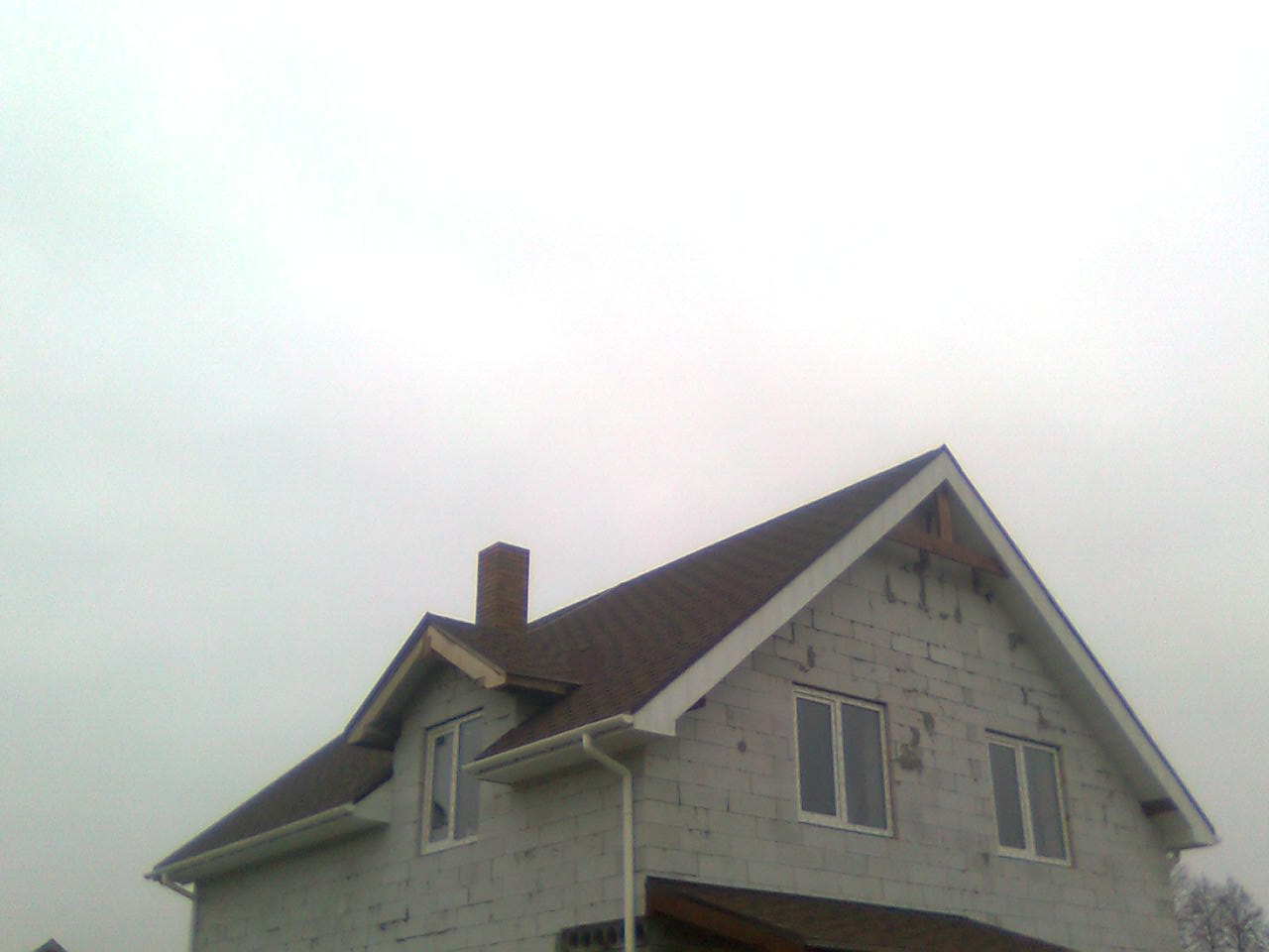

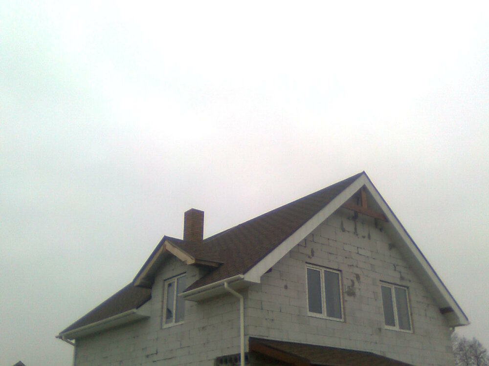

Ну что я готов огласить что коробку дома мы построили и обошлась она нам именно в эти 30 тысяч. Но без коммуникаций, а только коробка
Крыша - битумная черепица
Стены- газобетон - 40 см
Черновые полы
Дом 110 квадратов
Черновые полы
Дом 110 квадратов

Фото прикрепляю
Дом мансардного типа. 117 квадратов
можно было бы и дешевле, теперь по прошестивию времени многие этапы можно было бы упростить или вложиться в меньшии суммы
ПС: Правда стоило мне нервов вложиться в такой бюджет

Фото прикрепляю
