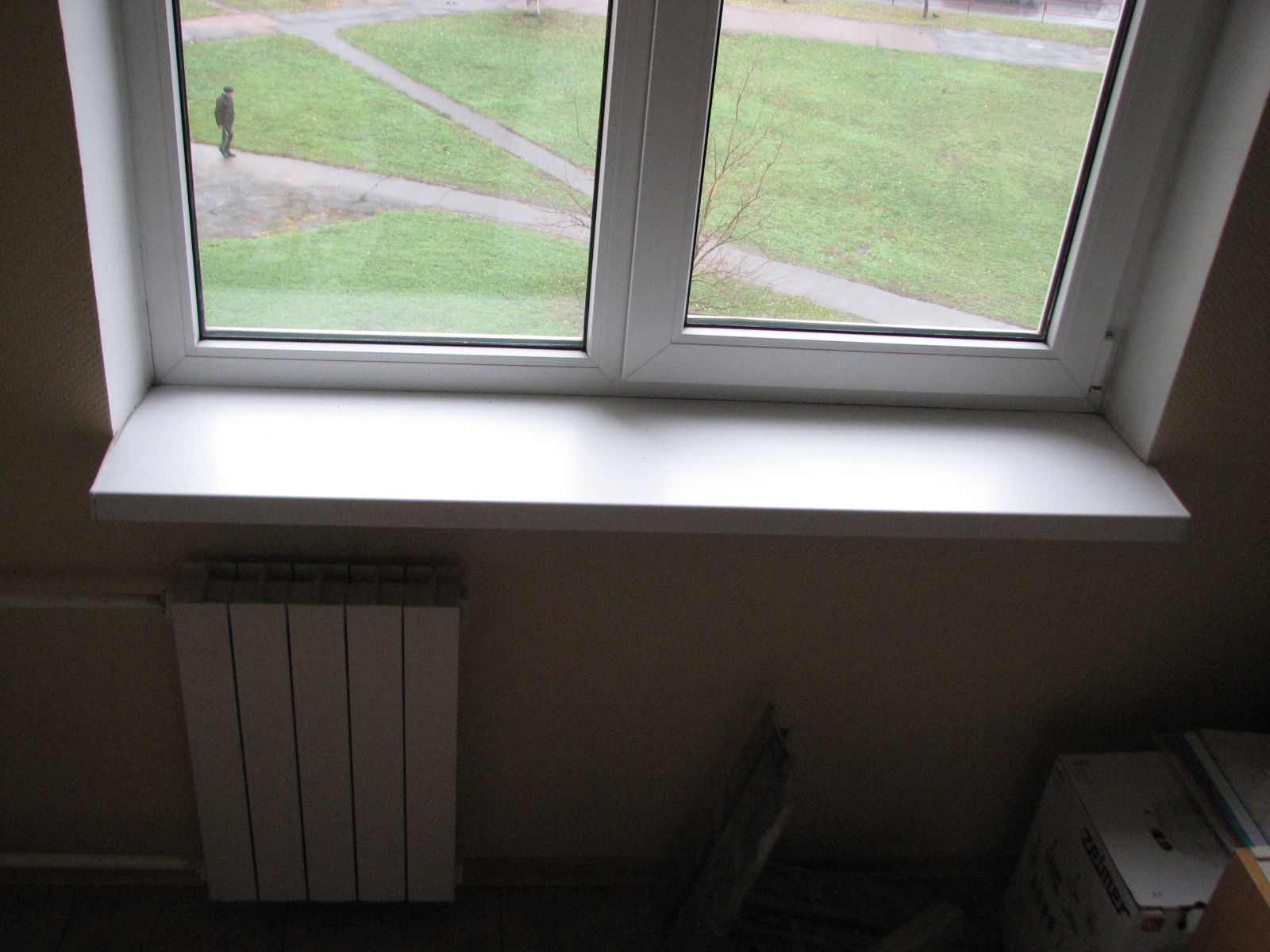

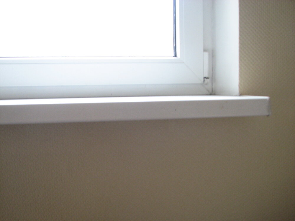

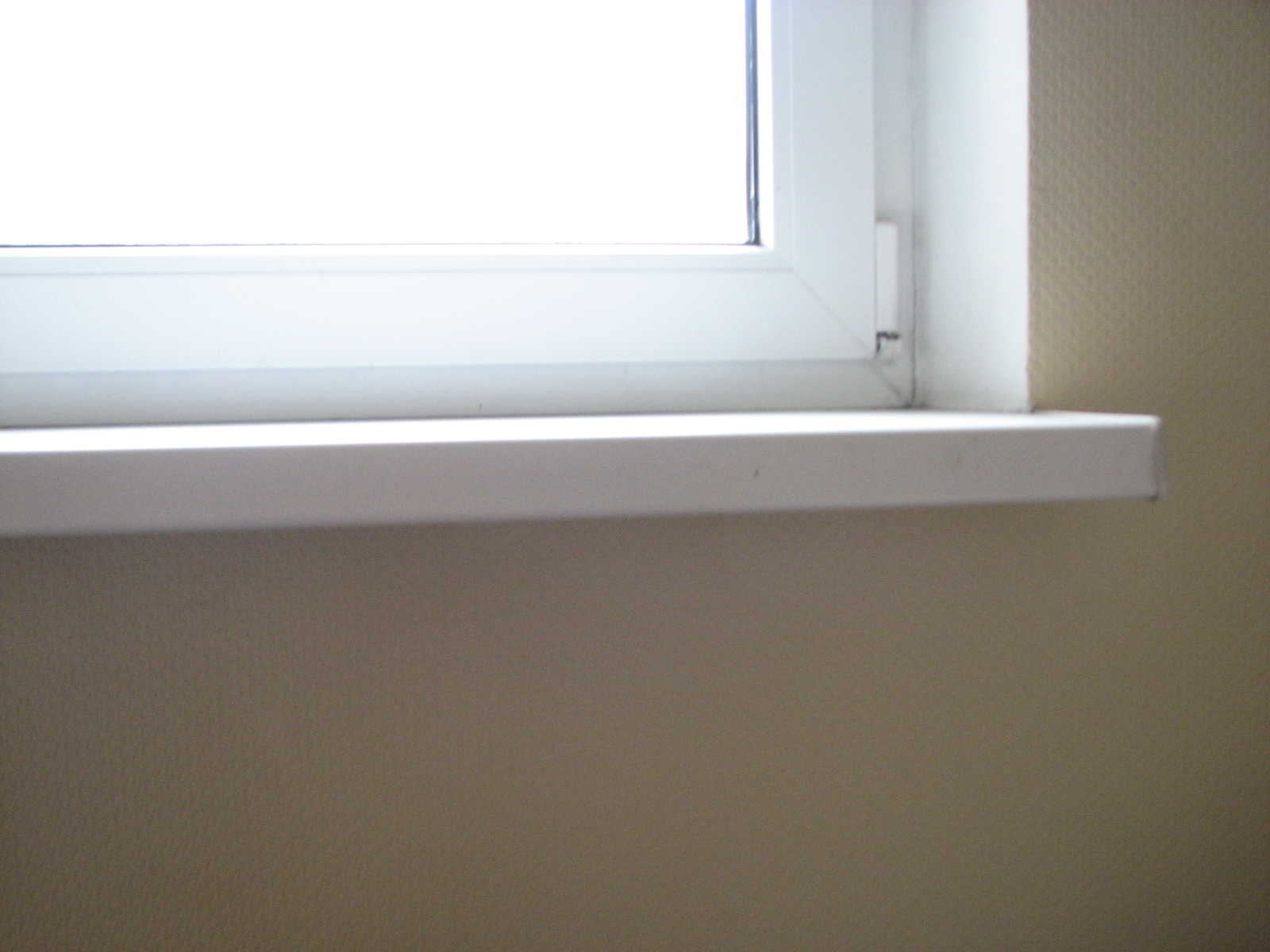

Прошу помощи. Имеется подоконник, который необходимо уменьшить справа до выступа в 3-5 см, так как у наружной стены будет стоять холодильник с отступом в 3-5 см и его дверца будет открываться на окно с перекрытием подоконника на 25 см. Принял решение весь подоконник сделать с выносом в 3-5 см от стены.
1. Как аккуратно вынуть старый подоконник?
2. Можно ли повторно использовать старый подоконник после обрезки?
3. Как аккуратно установить подоконник?
Совсем аккуратно не получится, откосы в районе подоконника придется немного повредить, что бы его вытащить.
Старый подоконник обрезаете "болгаркой" и устанавливаете обратно. Заглушки, соответственно, тоже укорачиваете.

Ну, это уже не столь важно, но "болгаркой" будет ровнее и проще. Там еще "ушки" подоконника надо будет подрезать, но это уже Вы на месте разберетесь.

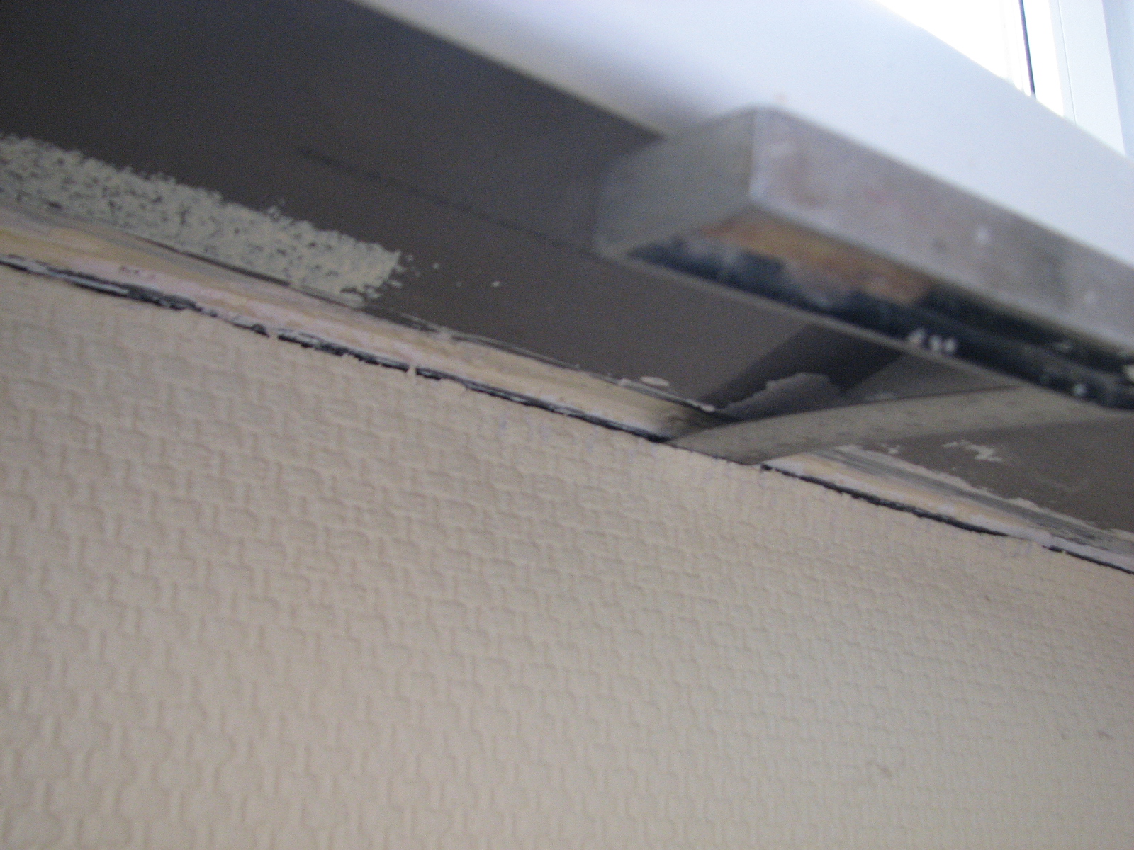

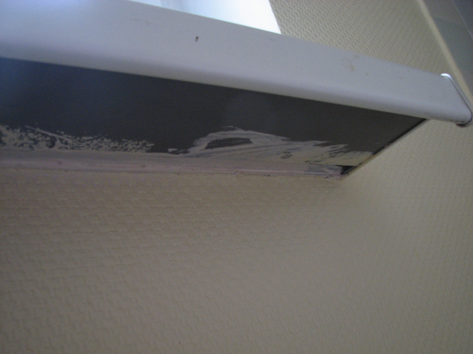

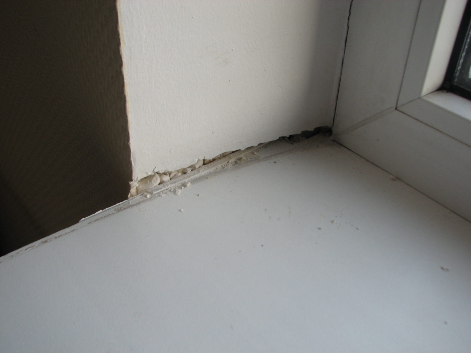

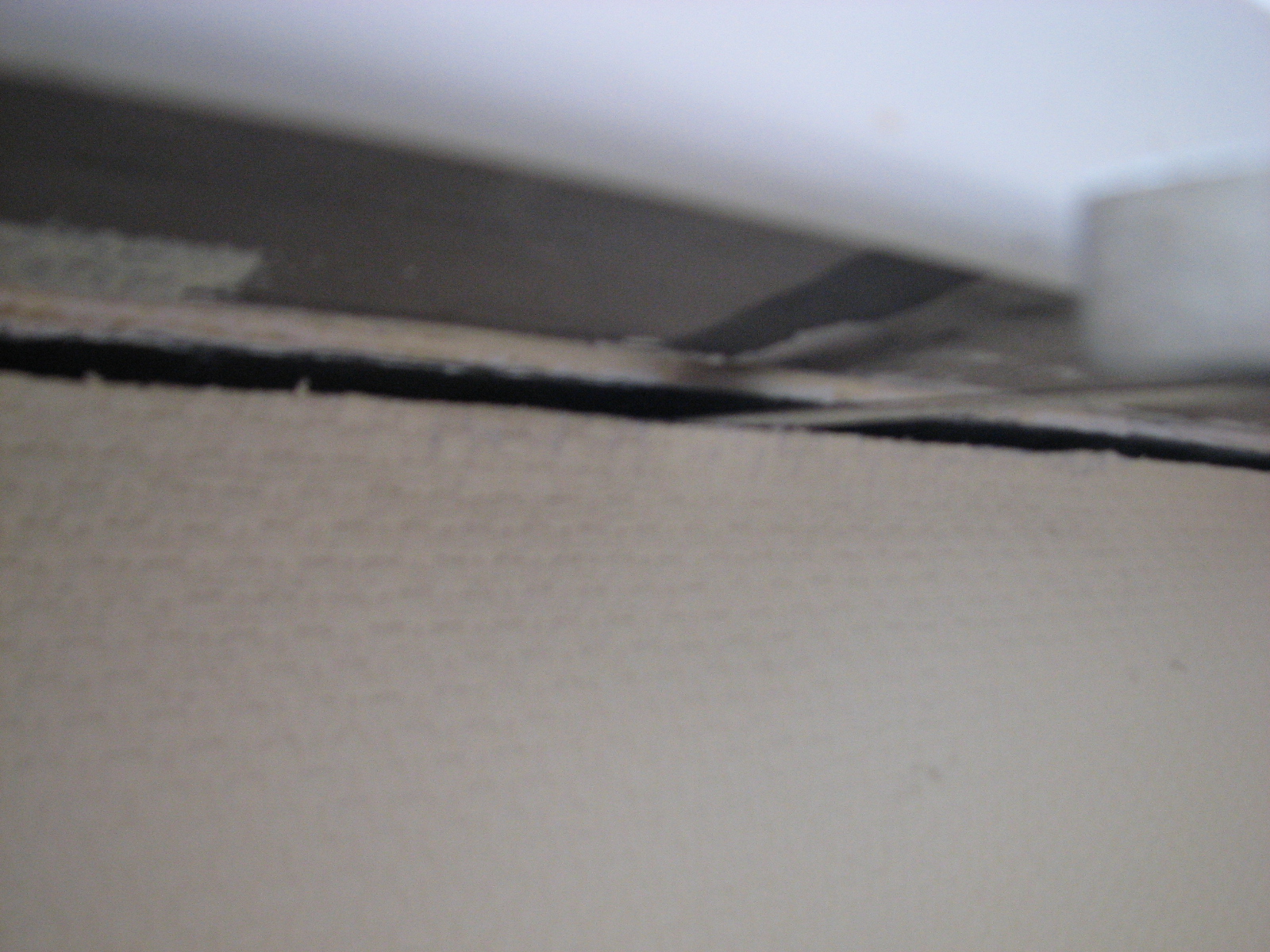

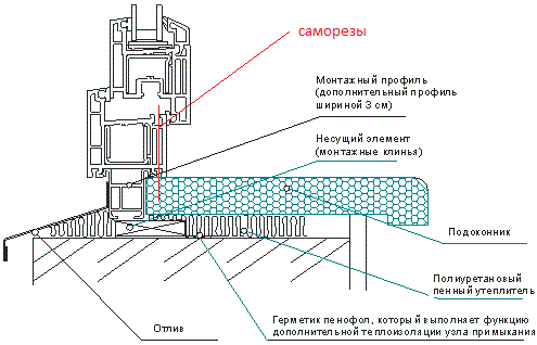

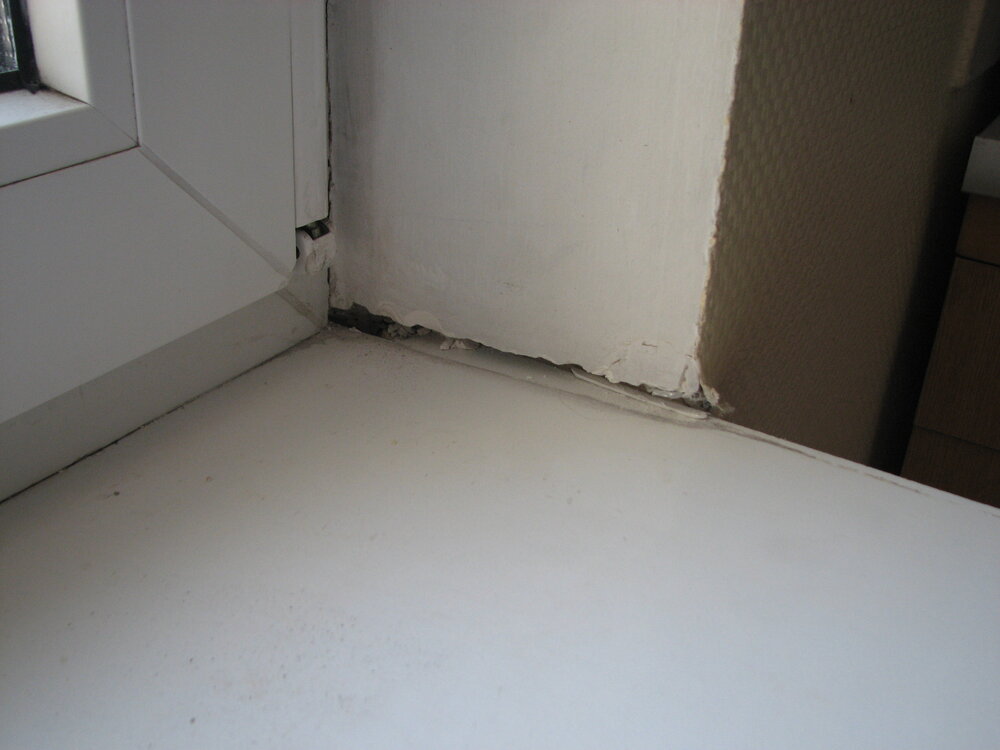

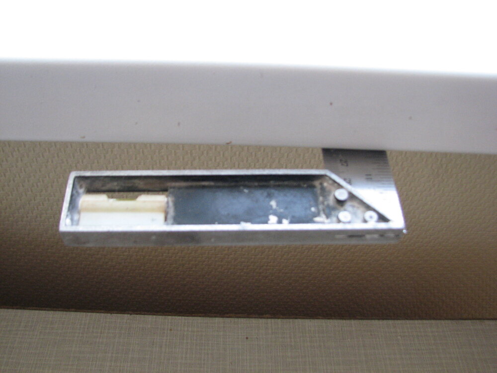

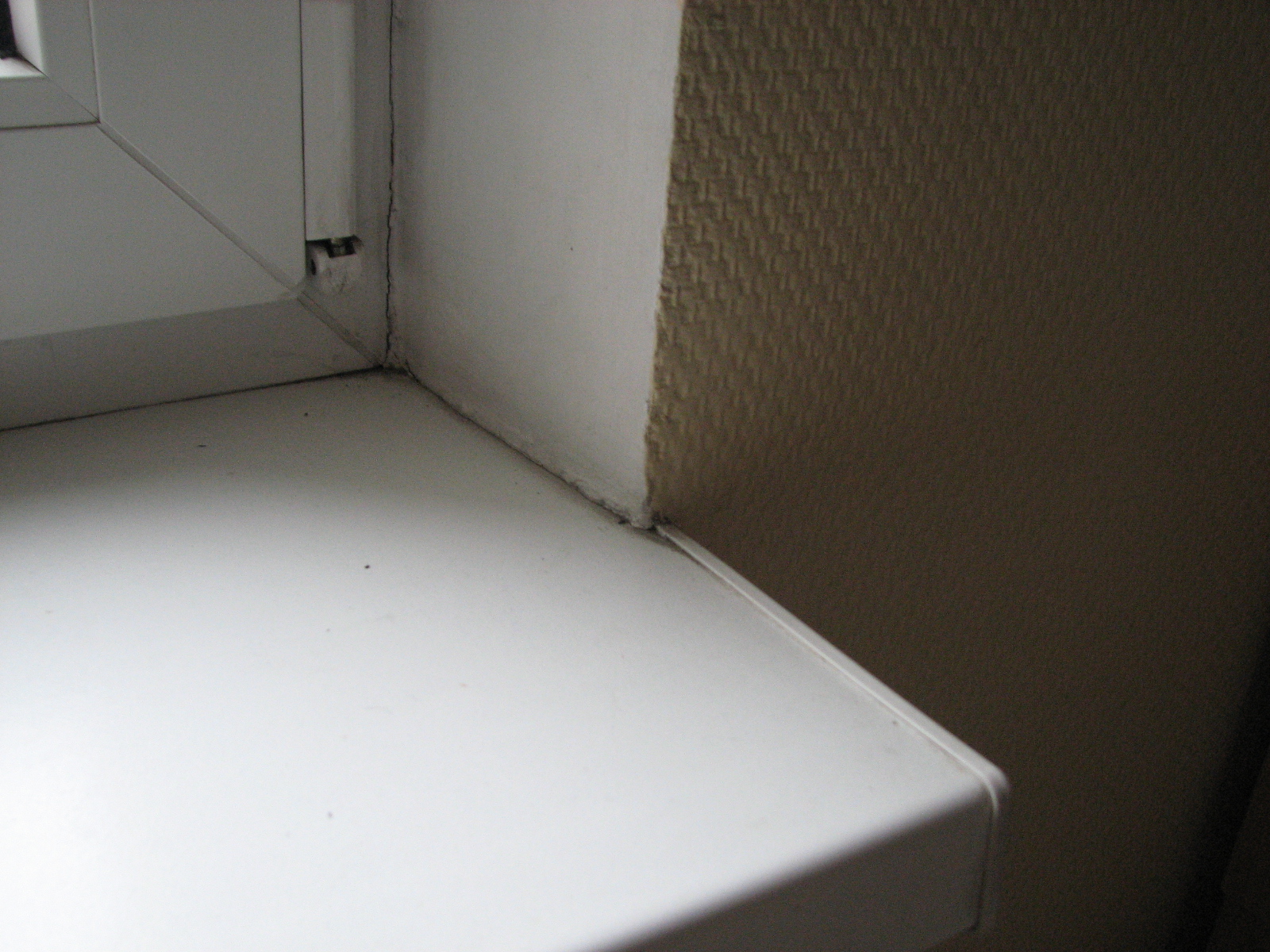

Не подскажите, как быть? Есть подоконник, выступающий на 13 см от стены. В связи с перестановкой холодильника к этой же стене с открыванием его дверцы на окно возникла необходимость аккуратно уменьшить выступ подоконника до 4-5 см. Решил выдернуть имеющийся подоконник, отрезать 8-9 см и снова поставить на место. Для этого сбил откосы по 5-7 мм над подоконником, а снизу металлической линейкой проштробил до подставочного профиля (не совсем уверен). Подоконник можно двигать вверх-вниз на 5-8 мм, но сдвинуть на себя не получается.
P.S. Переклейка обоев не предполагается, хочу ограничиться только шпаклеванием низа откосов и перекраской помещения.
Он прикручен к окну
Открыл створку и выкрутил два самореза на одной стороне подоконника. Теперь, как самому снять стеклопакет, чтобы выкрутить саморезы на другой стороне подоконника? И как его потом самому поставить на место? Может попытаться полотном по металлу перепилить саморезы, чтобы не возиться со стеклопакетом?
Что прикручен не факт, может быть просто очень хорошо подклинен плюс подпенен. Снимать самим пакет я бы не советовал, но, если решитесь, то чем-то вроде острой стамески нужно аккуратно поддеть середину штапика (начинать с более длинных) и постепенно вывести его из зацепления с рамой. Пакет вынимается при помощи пластиковой лопатки или чего-то подобного, в "глухаре" он не должен быть сильно расклинен, но будьте осторожны и не потеряйте подкладки.

Если я сейчас выкручу саморезы, отожму подоконник вверх на 5-10 мм, выйму его и обрежу сзади на необходимую ширину, то как быть дальше?
Варианты:
1. Подоконник посадить на старое место и прикрутить саморезами. (Недостаток: Будет щель между подоконником и пеной/штукатуркой).
2. Нанести тонкий слой ___ (нужен совет по материалу) на старую пену, подоконник посадить на старое место, поставить груз и прикрутить саморезами.
3. Выбрать старую пену на глубину 1-2 см от штукатурки до подставочного профиля, в штукатурке сделать сплошную выборку или отдельные заглубления под трубку для пены, подоконник посадить на старое место, прикрутить саморезами, поставить груз, а через выборку или заглубления в штукатурке задуть новую пену в щель между старой пеной и подоконником.
P.S. Не хочется трогать штукатурку, так как на ней финишная отделка с обоями, которые будут перекрашиваться.
P.P.S. Сколько может стоить такая работа без материала?
Змінено користувачем Игорь&Ира
Вариант 3.
Стоимость от 25-до 50 грн м.п. Но так как у Вас один подоконник и тот не сильно длинный цена будет индивидуальна (как быстро нужно, где Вы находитесь, в какое время Вам удобно).
