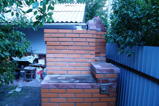

Вот еще с чем столкнулся! Если следовать порядовкам в точности, получается высоковато от земли до плиты. (Конфорки на уровне груди, а пожелания женщин были гдето на уровне пупка - рост у барышень 1.65-1.75 :unknown:) Нужно или делать ступеньку или переделывать порядовки. Мне пришлось по ходу кладки делать и то и другое.
Вот еще с чем столкнулся! Если следовать порядовкам в точности, получается высоковато от земли до плиты. (Конфорки на уровне груди, а пожелания женщин были гдето на уровне пупка - рост у барышень 1.65-1.75) Нужно или делать ступеньку или переделывать порядовки. Мне пришлось по ходу кладки делать и то и другое.
На барышень не наговаривайте - у них "золотой" стандарт. Высота плиты и стола составляют 12 рядов кирпичной кладки по 7 см (6,5 см кирпич + 0,5 см шов) - итого 84 см. Норматив для кухонной мебели - 85 см.

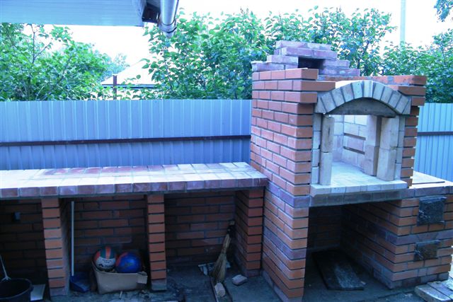

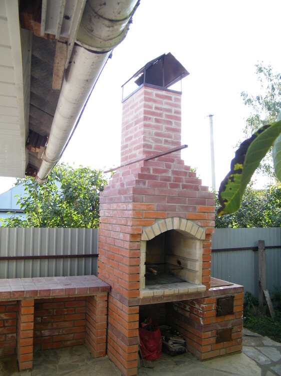

Доброго дня.
Прошли "дождливые" выходные, но кое что удалось сделать.
На данном этапе сделано уже вот что.:)
Выход из печи в дымосборник низковато сделан (может поддымливать из барбекю) желательно приподнять его хотя бы ряда на три-четыре.

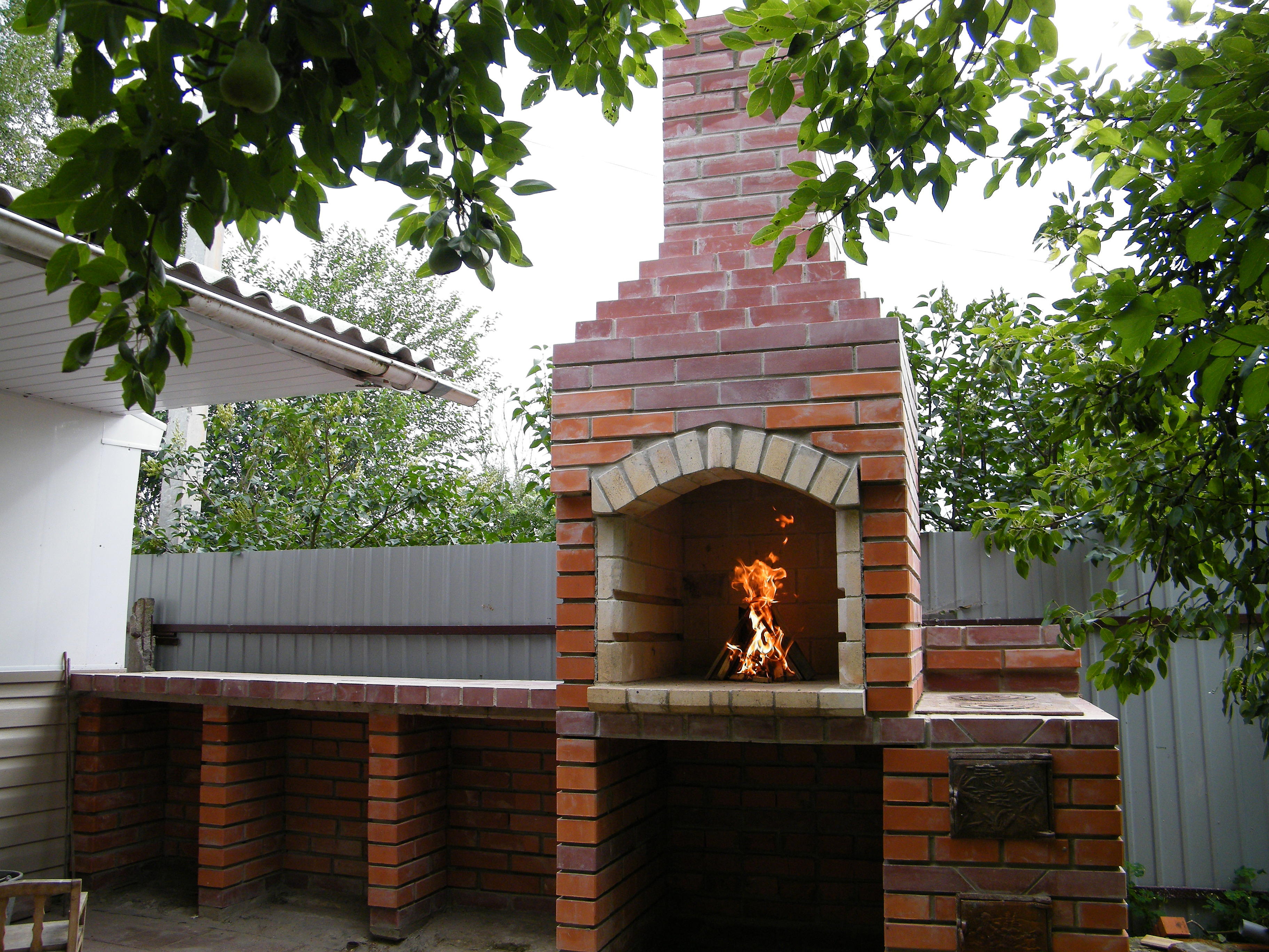

Добрый день всем.
Вот что выстроил по состоянию на 15 августа. Свежие фотки выложу с понедельника если на выходных буду на даче.
Пока все работает на "отлично", в барбекю не поддымливает.

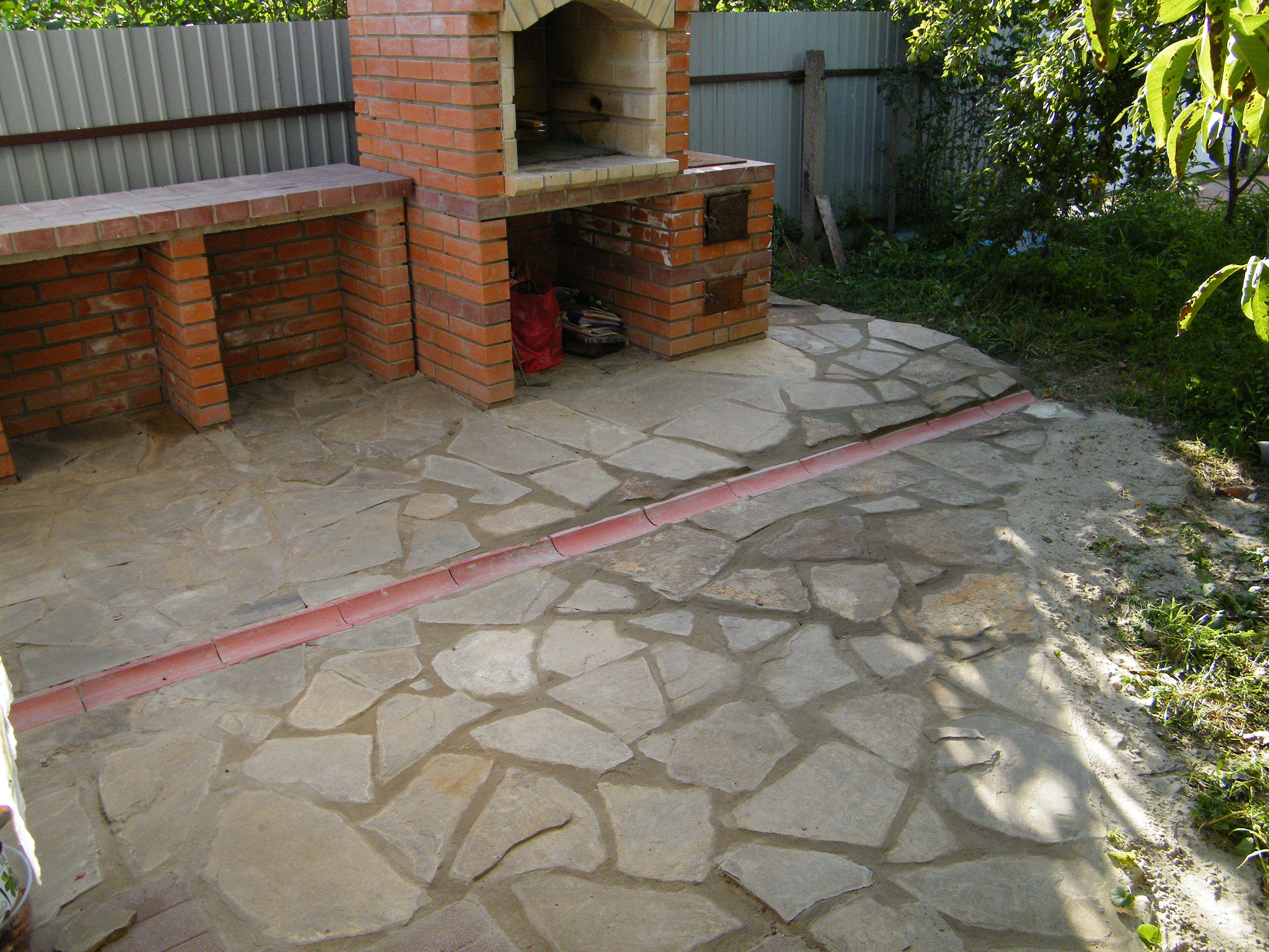

Добрый день.
На выходных закончил возиться с прилегающей к печке территорией. Осталось теперь сваять накрытие. Метал купили, дело за малым: до дождей успеть. Что из этого получится - потом выложу фотки.

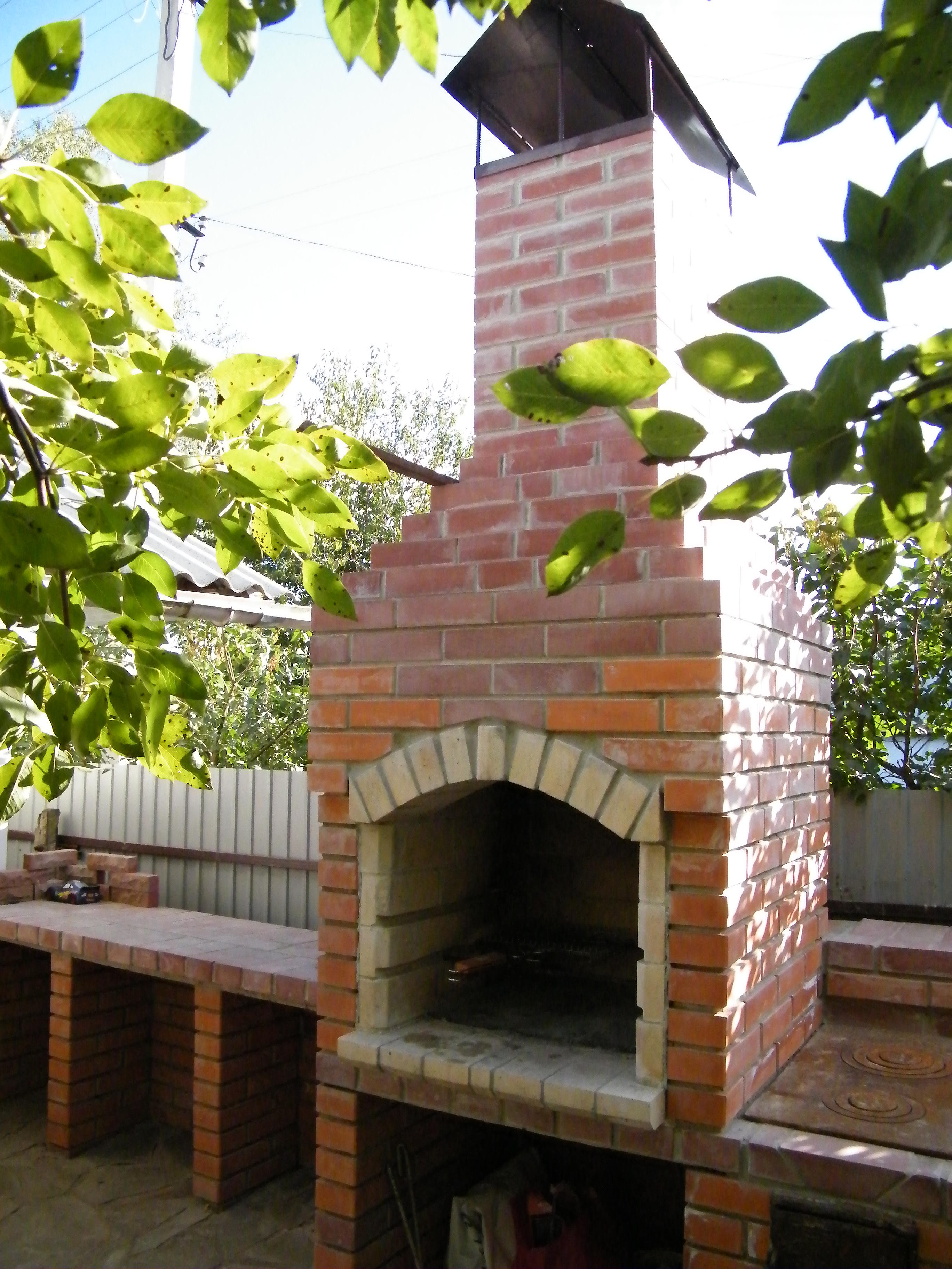

Хороший старт в новом деле. Буду забрасывать вопросами:
1. Вы изменили кладку дымосборника, так как этот вариант проще в изготовлении?
2. Стол не соединён с барбекю?
3. Какой кирпич использован? Это высолы?
4. Чей песчанник и где брали?
5. Что за накрытие из металла Вы планируете?
6. Есть ли схемы порядовок?
7. Как работает конструкция?

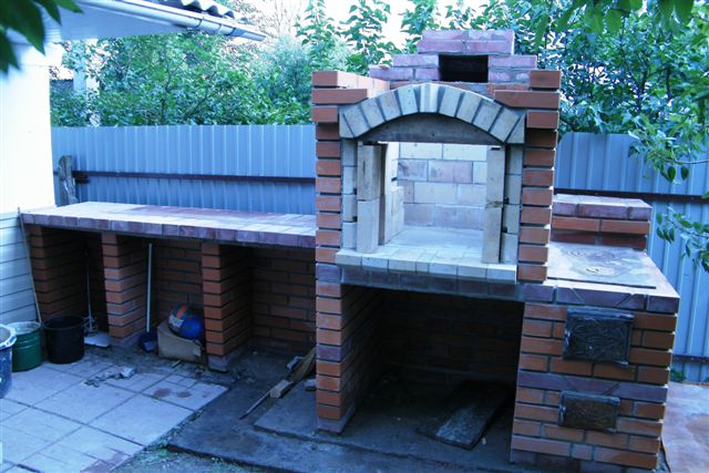

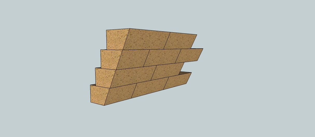

К Вам большая просьба: если это технологически возможно, сделать модификацию комплекса (исходник в сообщении №99), в котором внутренний огнеупорный кирпич дымсборника будет выложен не наклонно на ребро, а горизонтально с уступами. Этот вариант будет попроще и ним смогут воспользоваться "самоделкины" или приглашённые каменщики (но не печники).
Ув. Александр (aleksandr-ta)!
Дымосборник лучше делать без уступов (меньше завихрений для дыма). Если трудно выложить на ребро с уклоном, можно сделать опалубку, по ней проще будет вести кладку и не для профессионала.
Чтобы уже совсем снять этот вопрос: а если класть внутри кирпичи горизонтально с уступами, но предварительно срезав нижние выступающие вовнутрь углы, чтобы получилась единная наклонная плоскость?
Я так и делаю. Кладу кирпич на плашку, выступы в пределах 3,5 см.
