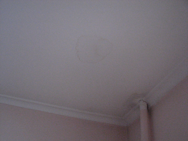

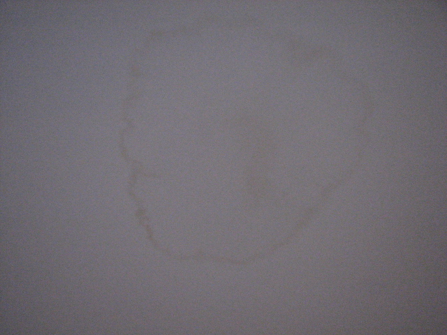

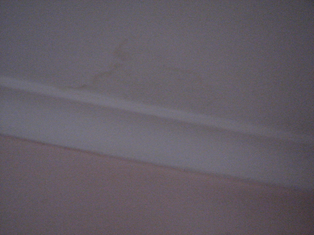

Пол-года назад сосед сверху (дом серии ПК) менял батарею отопления и пролил воду на пол, которая прошла через панель и оставила разводы на потолке (см. фото). Несколько лет назад потолок был пошпаклёван и покрашен водоэмульсионной краской. Сейчас есть желание ликвидировать пятна и освежить покраску всего потолка. Как быть?
Если пятна содержат жиры, то ничего не поможет, надо снимать шпаклевку до бетона, красить грунтовать масляной краской, потом бетоконтакт, а потом шпаклевку. Если сверху кухня, то горячая водичка с батареи вполне могла растопить жир и "прихватить" его с собой.
Если пятна не жирные, то грунтовка и краска. За два прохода перекроет.
Если из-за воды шпаклевку "повело" то шпаклевку счистить наждачкой и снова пошпаклевать, потом грунтовка и краска.

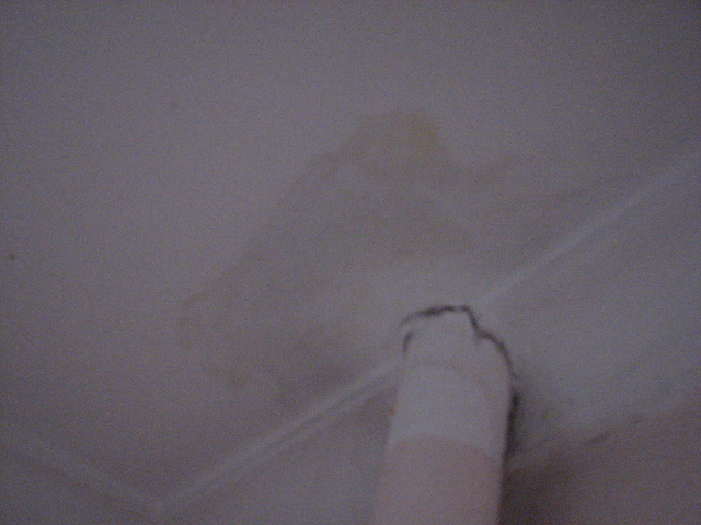

Протечка в жилой комнате; кухня в другом конце квартиры.
Потолок на двух пятнах гладкий, а на пятне возле трубы - цепочка маленьких бугорков. Рядом на неповреждённом участке есть "косяк" от маляра, но бугорки скорее всего от протекания. Если дефект не заметен, можно его не трогать?
Грунтовать только пятна или весь потолок?

Бугорки зачистить и при необходимости зашпаклевать. Грунтовать под шпаклевку грунтовкой для шпаклевки. Если бугорки не раздражают можно просто красить, дело хозяйское.
Под краску грунтовать обязательно грунт-краской иначе будет перерасход краски.
