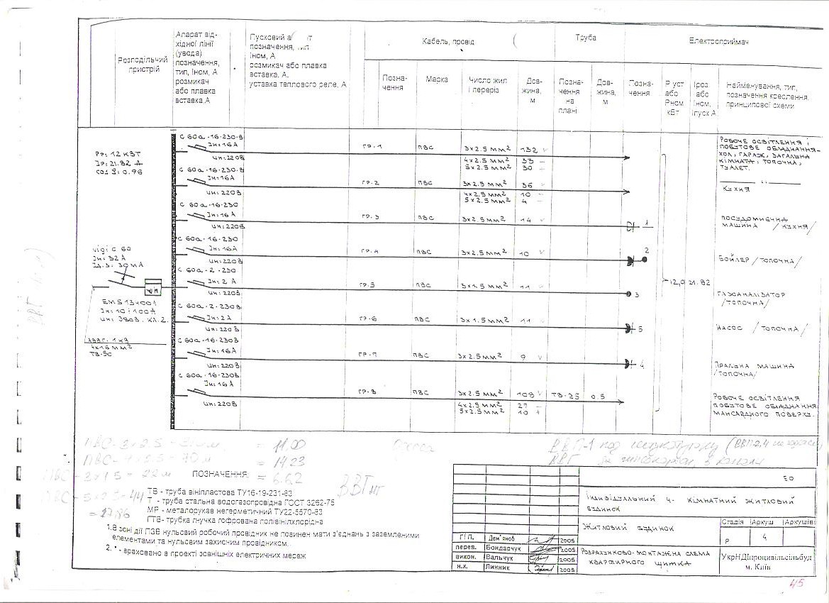

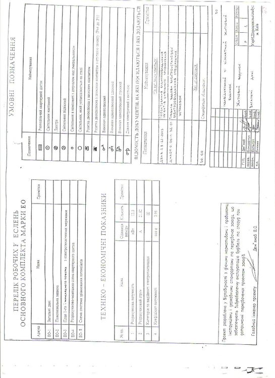

Не могу понять, почему в моем
проекте (Минима-102, УкрНДІпроцивільсільбуд) указано использовать ПВС различных сечений. В ведомости документов, на которые ссылаются проектанты : ДБН 3 (или 8 ).2.5-23-2003
и ДНАОП 0.00-1-32-01.
Могли бы объяснить.
проекте (Минима-102, УкрНДІпроцивільсільбуд) указано использовать ПВС различных сечений. .
Кто-то уж очень "ответственно" отнесся к своей работе, или тупо перекатал его с другого схожего проекта, что более вероятно. Проверяйте и перепроверяйте.
Могли бы объяснить.
Это ошибка - в стационарной проводке провод с многопроволочной жилой используется только на участках, где возможны изгибы. Кроме того ПВС не относится к установочным проводам.
