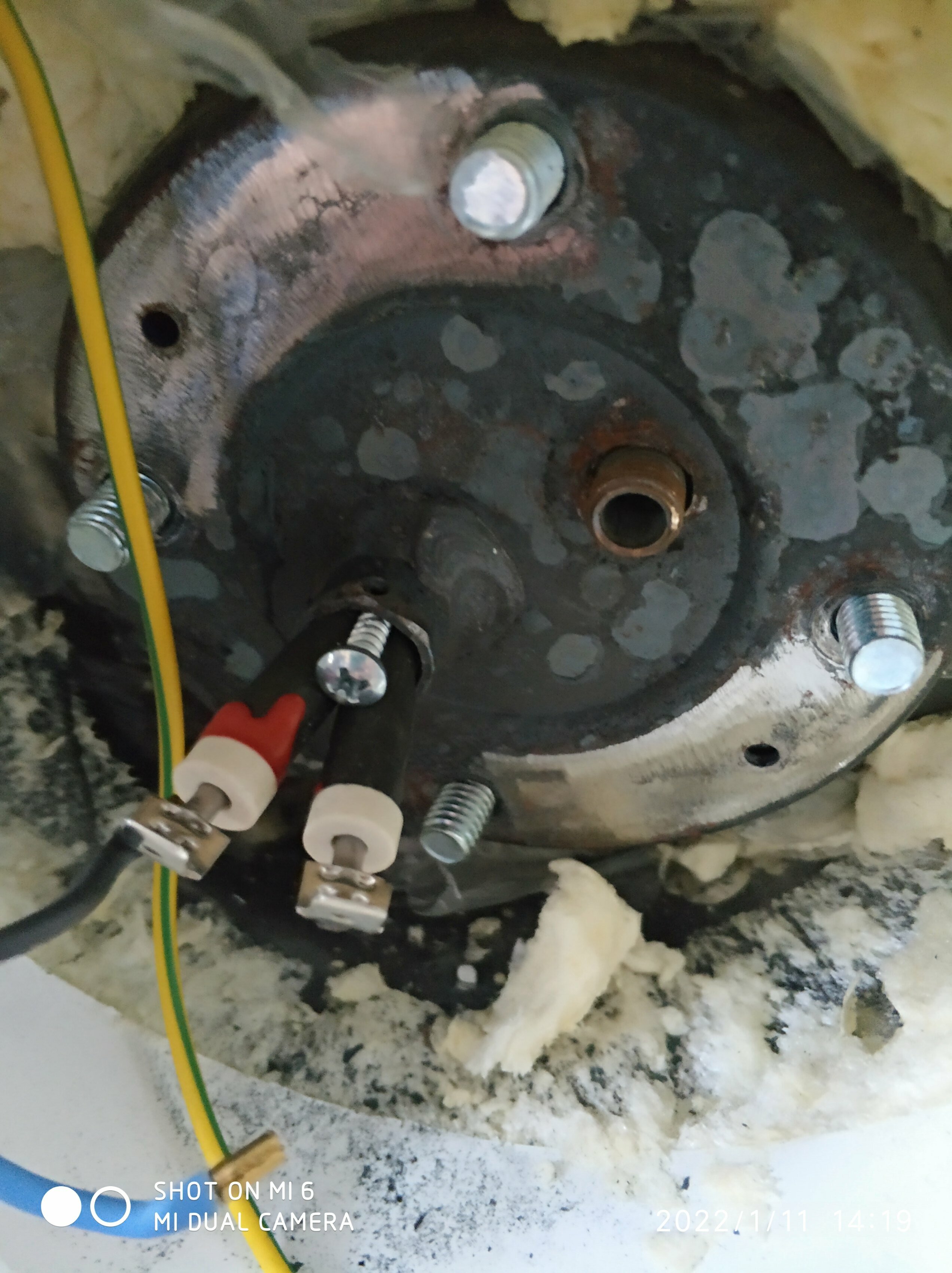

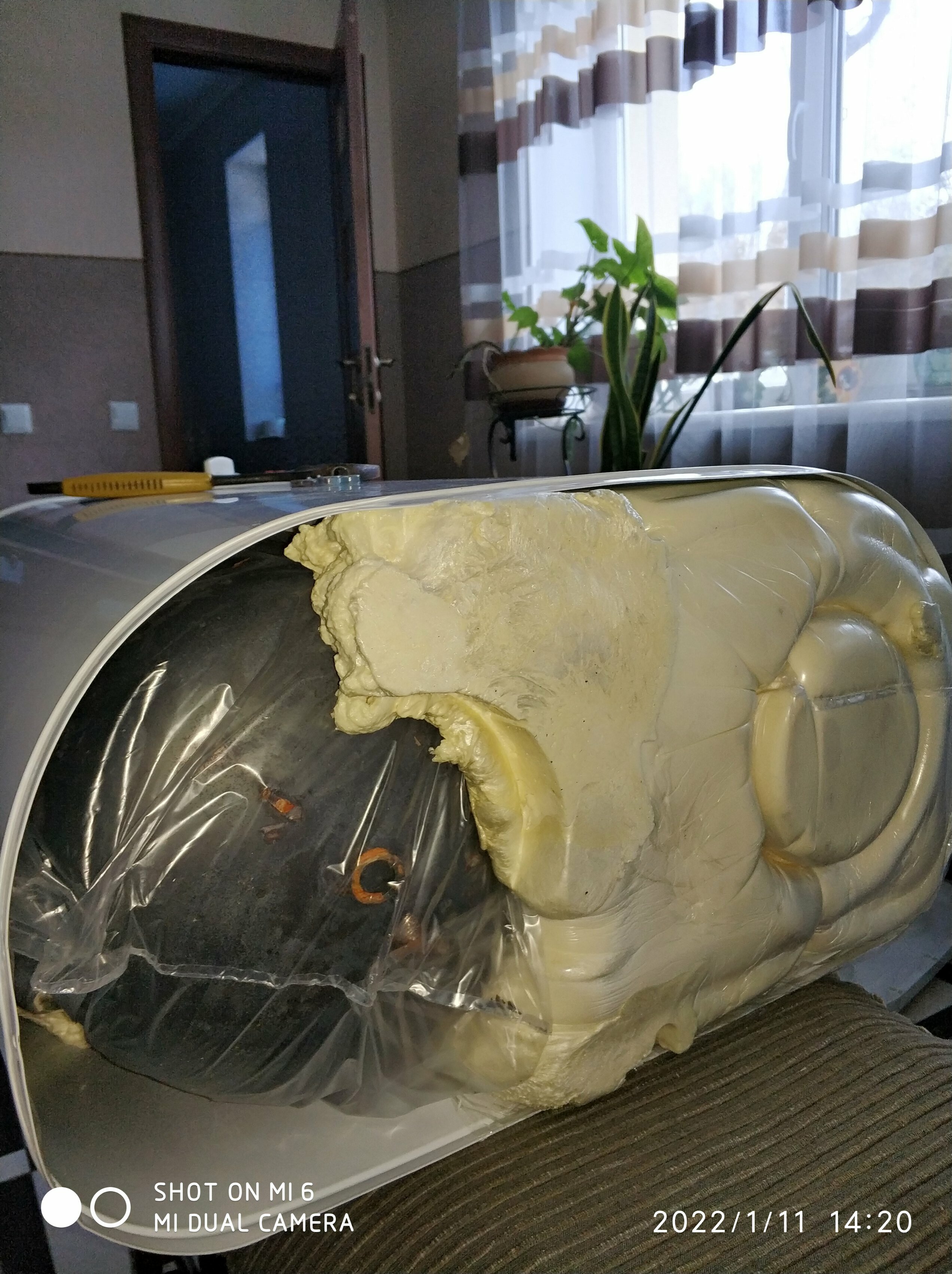

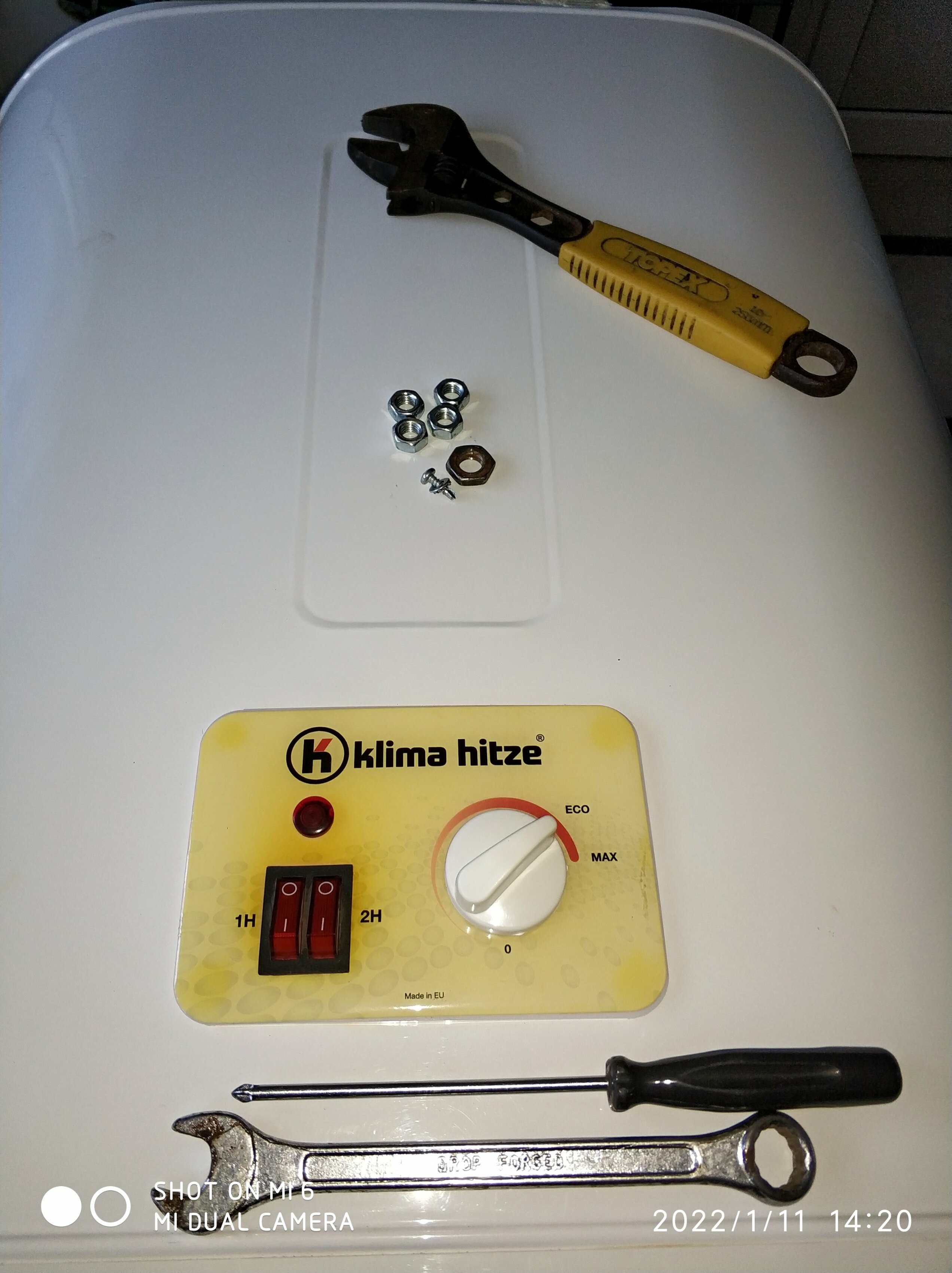

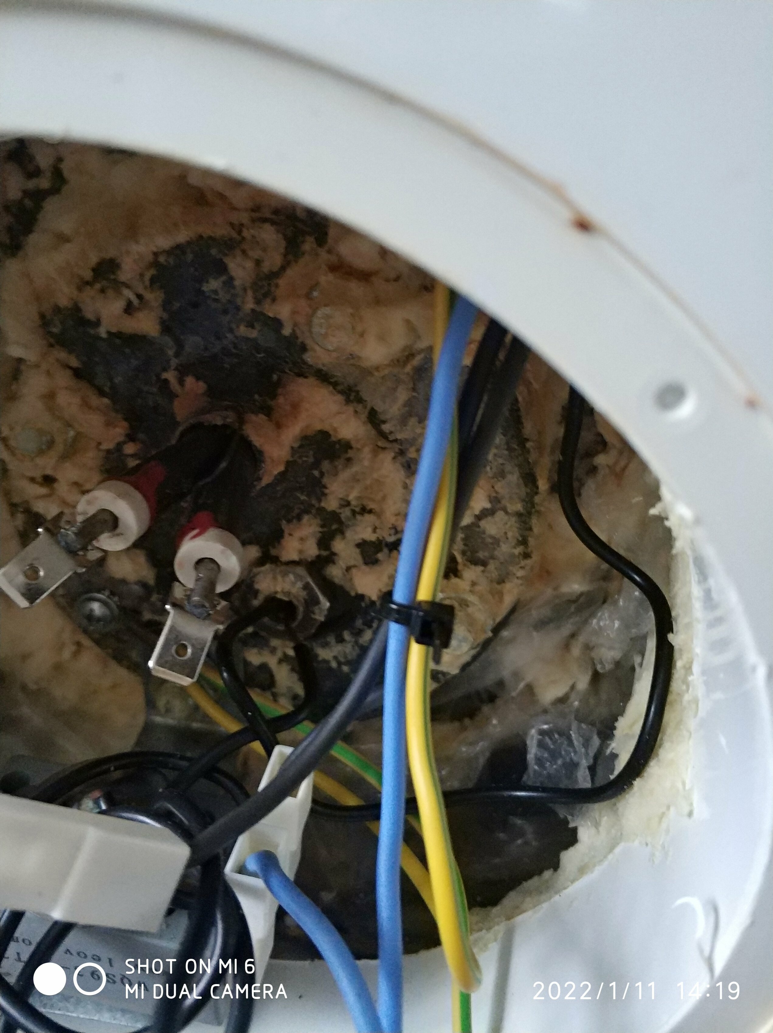

Закапал и у меня бойлер...Крышки закрывающие  тэны вскрыл, видно что сопливит выше фланца. Ну чо... на выброс.
Но жаба говорит - сними хотя бы тэны, мало-ли пригодятся. Начал расковыривать и после снятия верхней крышки впадаю в ступор...
Левая ёмкость поменяна , не запенена.Тэн вообще саморезом закрепили... Короче видны следы не очень *профессионального* ремонта.

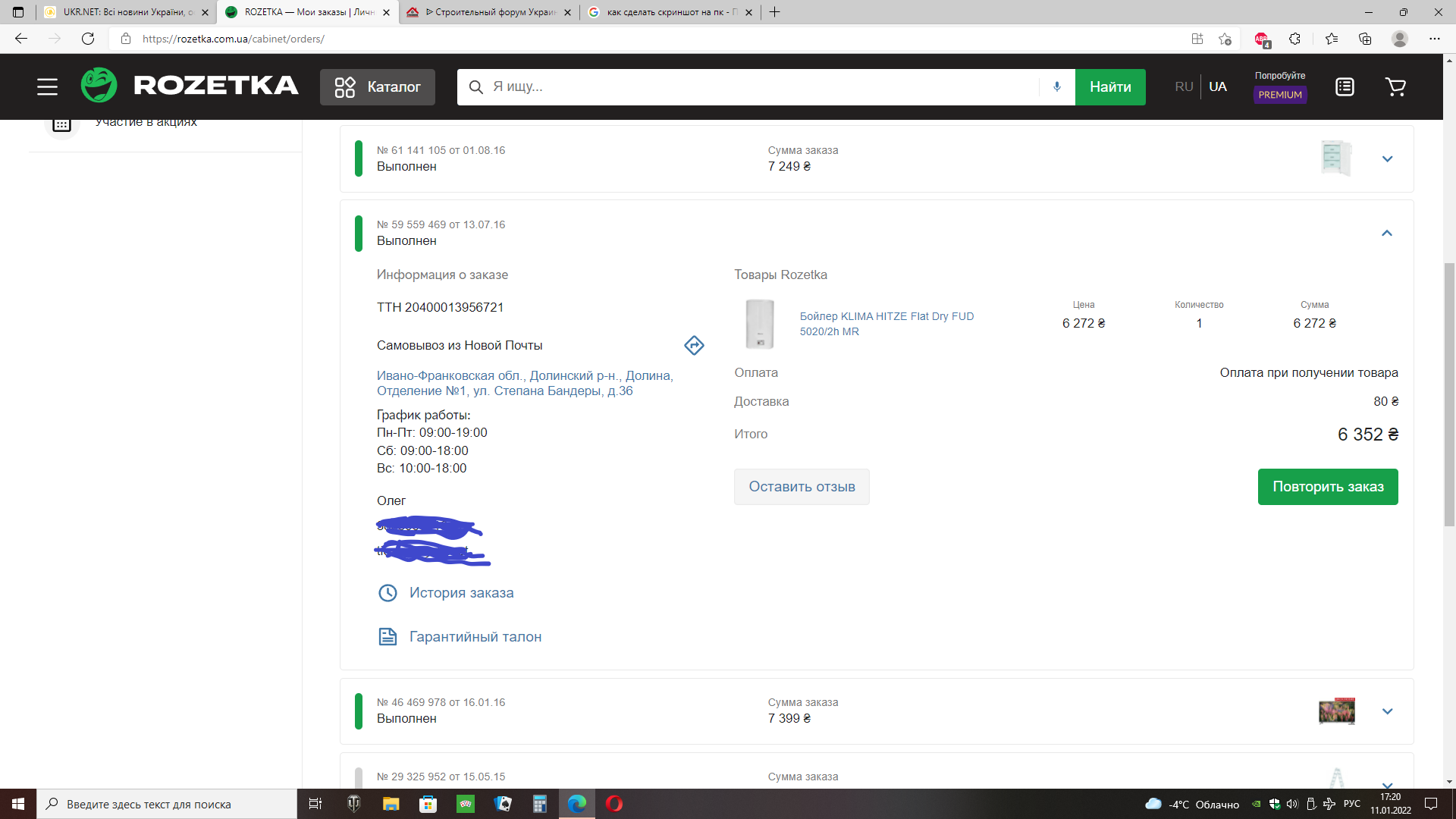

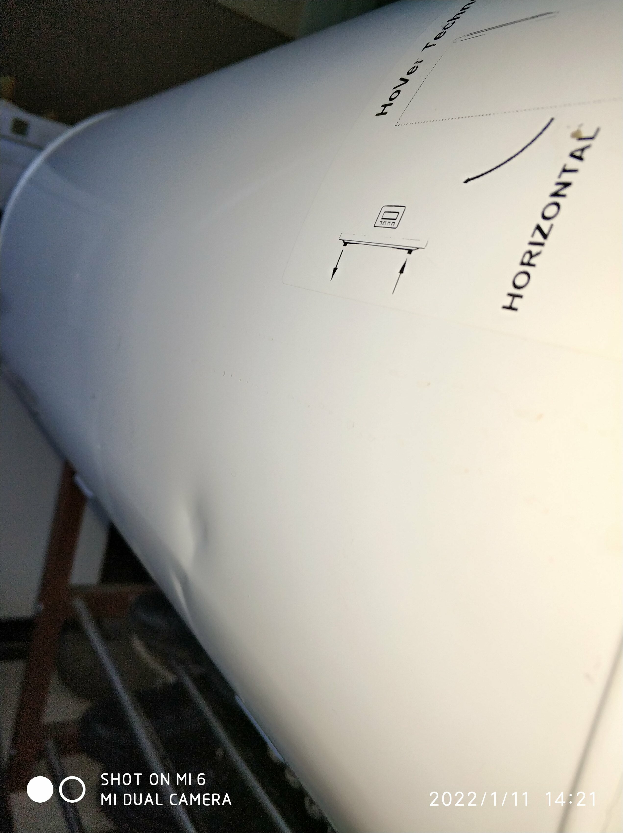

Бойлер покупался на *Розетке* в 16 году , но в эксплуатации с августа 18-го.На Новой Почте при получении не стал вскрывать , а зря. Тело было малёха помято , на фото видны вмятины.Вскрыл бы - травмы наверняка меня бы напрягли , и я скорее всего отказался бы от получения. Но теперь уже поздно... Вот такая вот печальная история с *Розеткой* . Шельмуют...

Кстати , а как эти фланцы выдрать ? По четыре гайки открутил на каждом , но чё-та намертво...
В 11.01.2022 в 17:48, tiozka1 сказал:
Они "привулканизируются" :) со временем. Поддеть чем-то, отверткой, гвоздедером и он отклеится.

А гарантия?
Гарантия... Я же вскрыл его. Кому сейчас что-то докажешь. Мне проще новый купить, чем по судам тягаться.

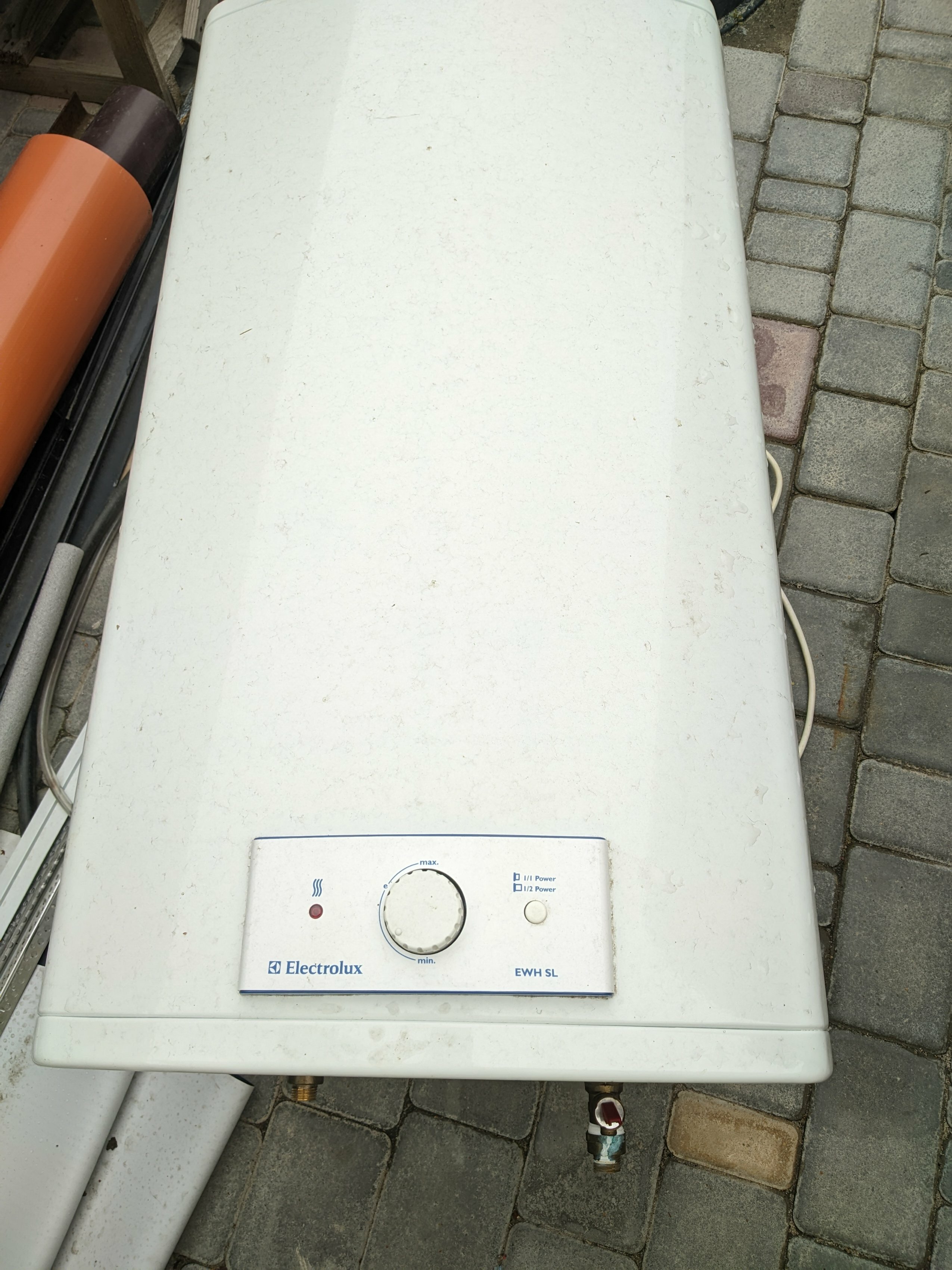

Бойлер абсолютно робочий, не шипів, не розбирався, не чистився. Працював 15-16 років і ще буде працювати.

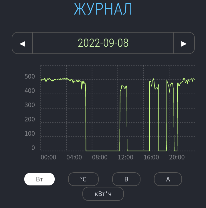

Я вважаю, не марка бойлера визначає строк служби, а режим експлуатації ТЕНів. Ставите регулятор потужності і любий прослужить десяток років.
Можу порівнять Gorenje GBF і цей Electrolux, теплоізоляція електролюкса набагато краща. Все інше однакове.

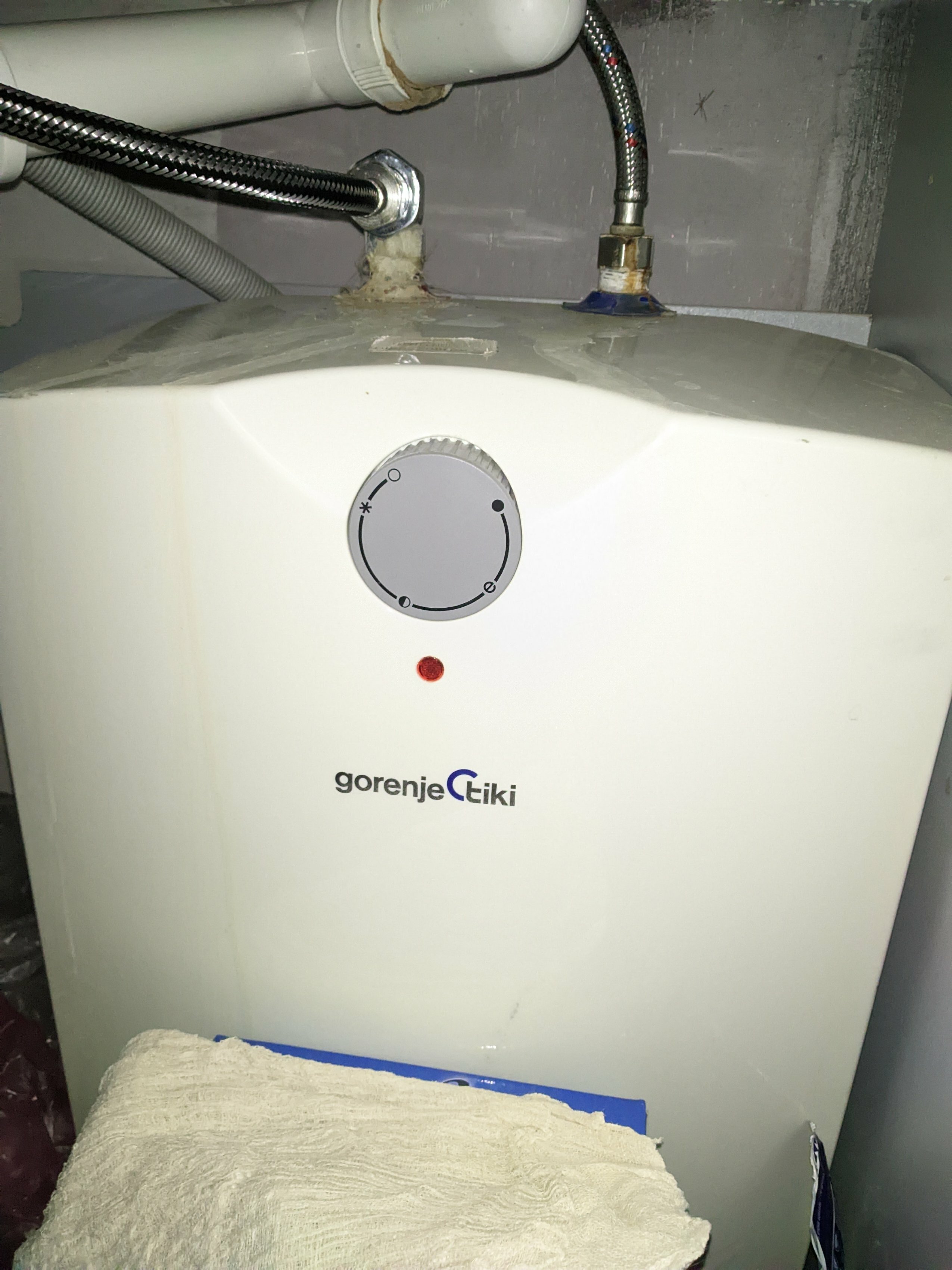

Другий бойлер, під мийкою. 17-18 років. Чистився перші років 5. Потім поставив регулятор потужності і не зачіпаю його.

ТЕНи розрахували на лабораторну чисту воду. Реальна вода утворює накип . Зменшивши потужність ТЕНа ми позбавляємося накипу. Страждає тільки швидкість нагрівання.
Терморегулятор, ета другоє.
У атлантіка є моделі з великими керамічними ТЕНами. Вони будуть працювати найдовше. Але виробникам це не вигідно. Висновки робіть самі.
Отак працює мій бойлер. Замість 2 кВт він гріє 0.5 кВт, але майже всю ніч накопичує енергію і вдень догріває.
