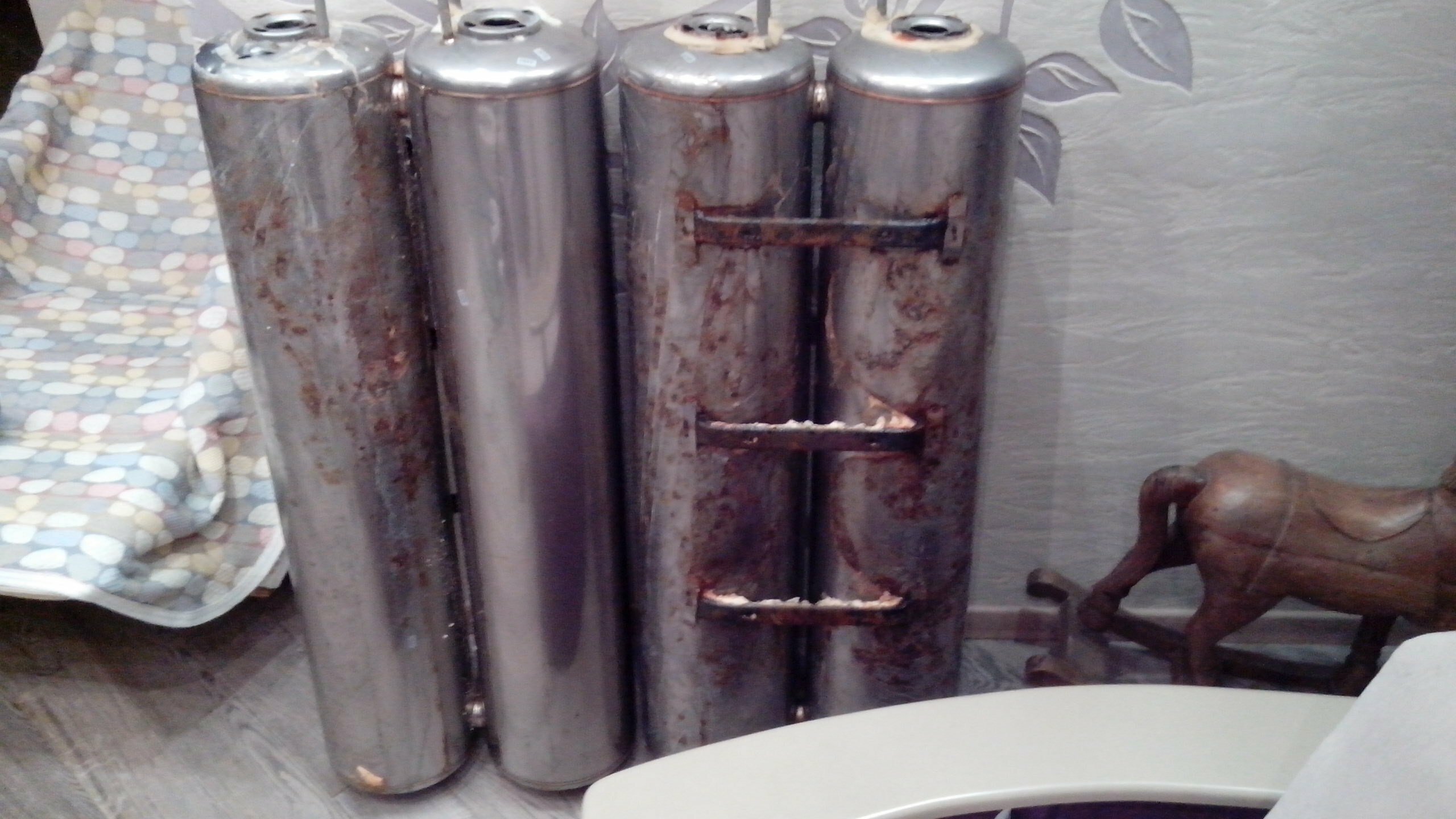

ashim1990 Опубліковано: 27 червня 2023 Поділитись Опубліковано: 27 червня 2023 (змінено) 10 часов назад, newbee2020 сказал: маю термекс із нержавки, 11+ років політ нормальний. в будинок теж з нержавки взяв і теж термекс В мене теж були Термекси з нержі. Встановлені 10 років тому. Ось вони через 1,5 роки роботи: Змінено 27 червня 2023 користувачем ashim1990 Посилання на коментар Поділитися на інших сайтах More sharing options...

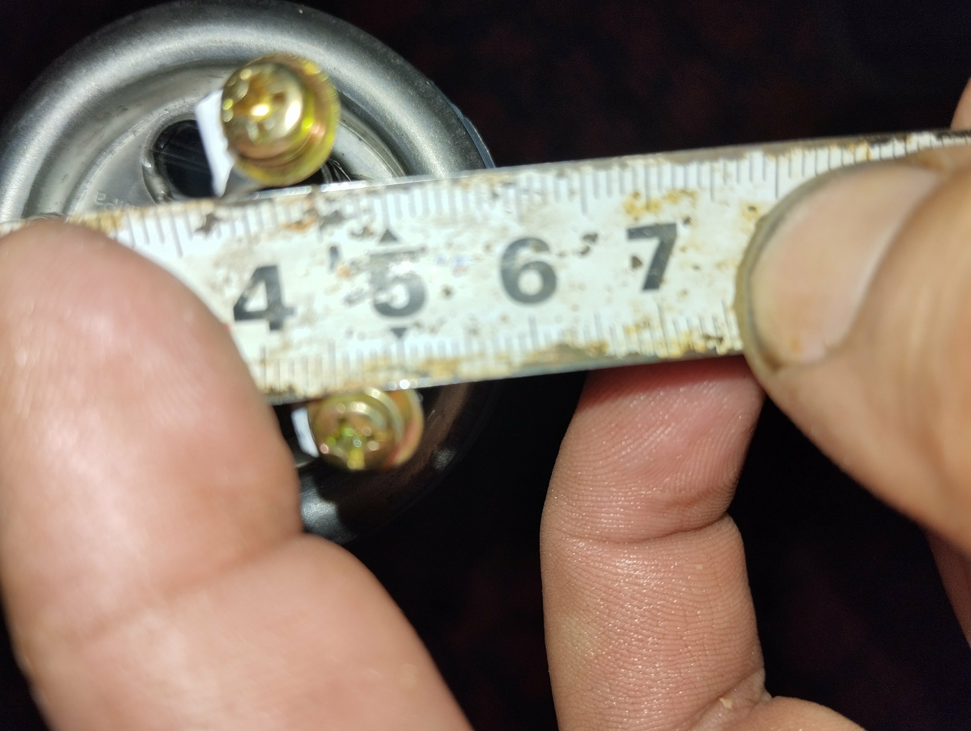

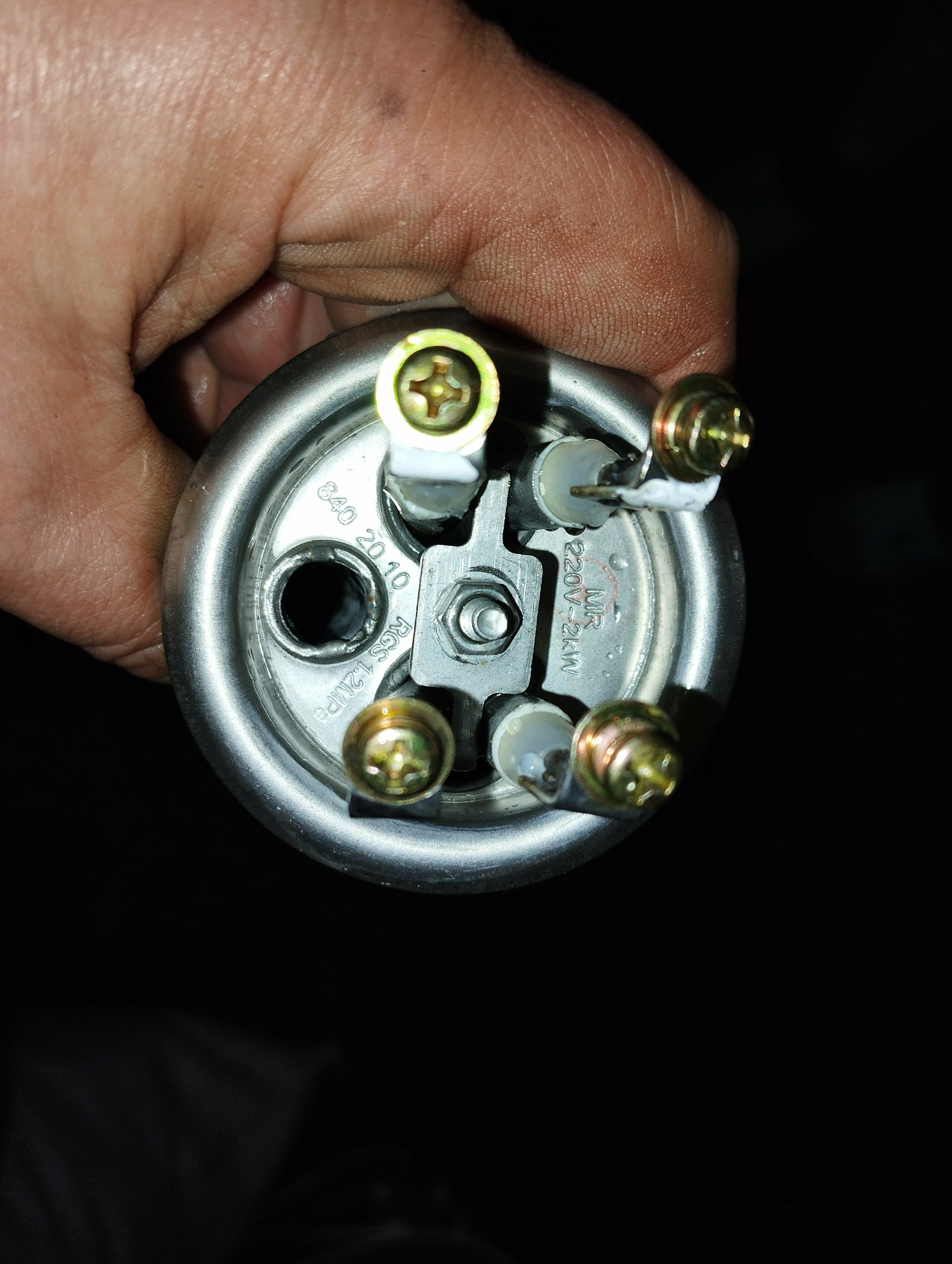

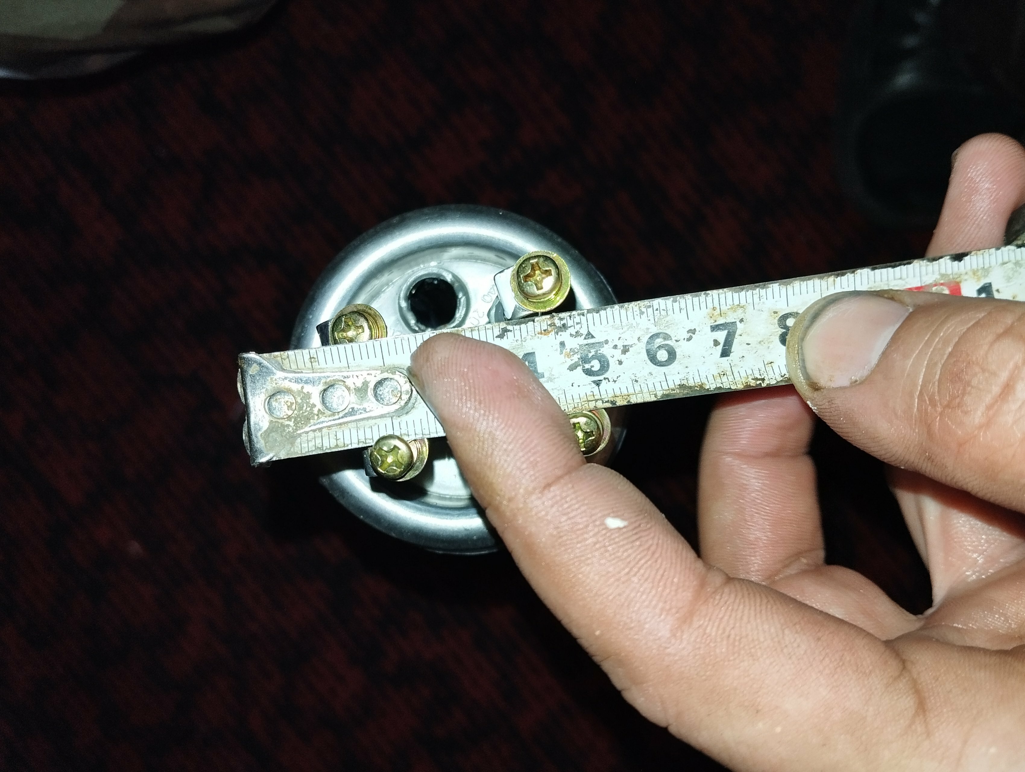

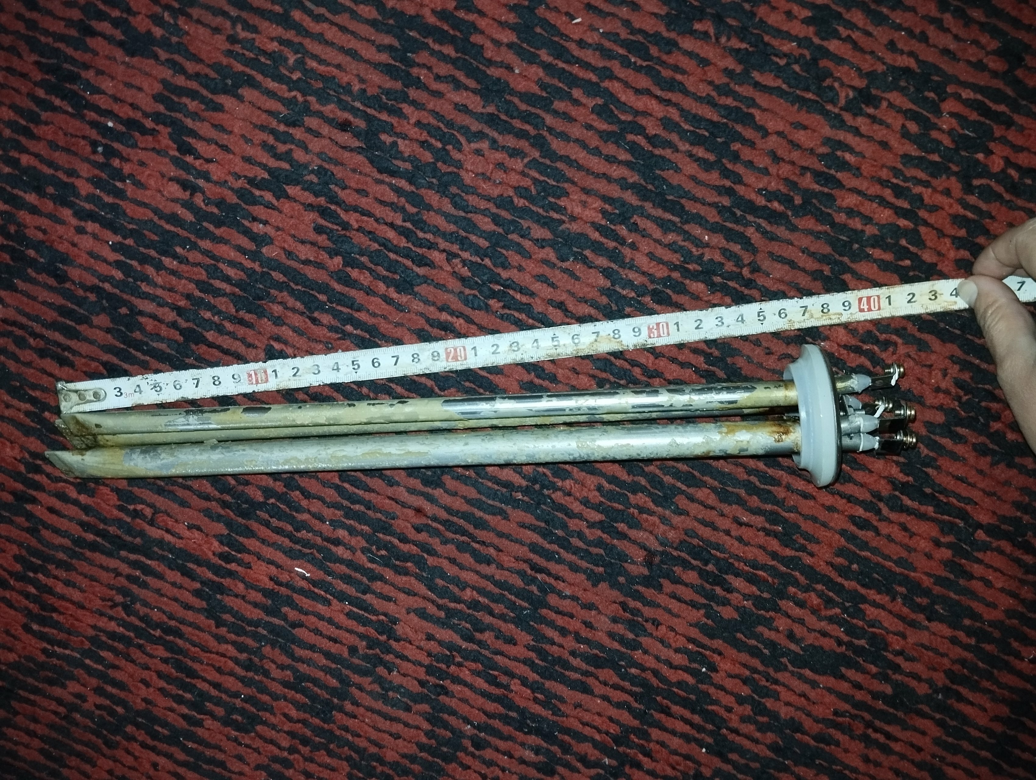

Olesa Опубліковано: 19 квітня Поділитись Опубліковано: 19 квітня прошу опознать тэн для замены. это сухой или мокрый тэн? диаметр 55мм? Посилання на коментар Поділитися на інших сайтах More sharing options...
Enot123h Опубліковано: 19 квітня Поділитись Опубліковано: 19 квітня це сухий, можна тільки ТЕН поміняти, як що колба тенів не тече 1 Посилання на коментар Поділитися на інших сайтах More sharing options...

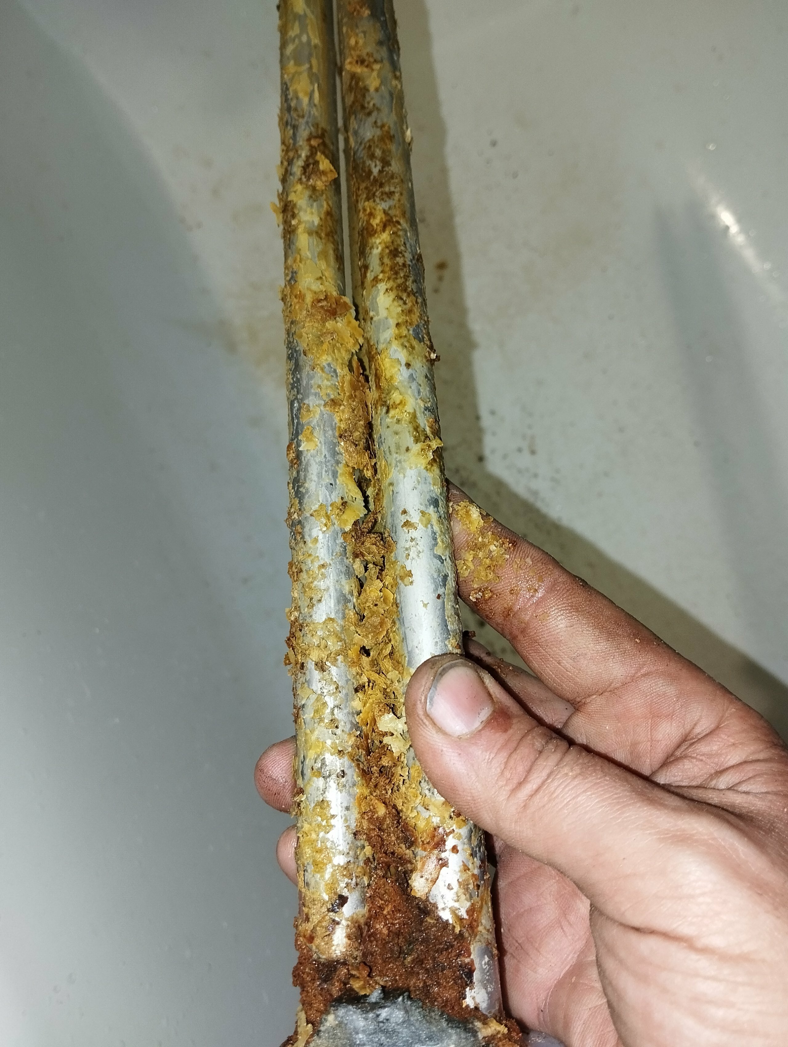

Olesa Опубліковано: 19 квітня Поділитись Опубліковано: 19 квітня так это на колбе наросты за 2 года!? в сам тэн внутри! а почему анода нет? конструкция такая? можно купить другую колбу с анодом ? или и так сойдёт? если перед бойлером поставить фильтр магистральный ВВ10, 20 и т.д. 1 штука. Будет меньше наростов? Посилання на коментар Поділитися на інших сайтах More sharing options...
Enot123h Опубліковано: 19 квітня Поділитись Опубліковано: 19 квітня (змінено) 32 минуты назад, Olesa сказал: так это на колбе наросты за 2 года!? в сам тэн внутри! а почему анода нет? конструкция такая? можно купить другую колбу с анодом ? или и так сойдёт? если перед бойлером поставить фильтр магистральный ВВ10, 20 и т.д. 1 штука. Будет меньше наростов? У меня занусси и там анод сверху бака. Менять очень неудобно, поэтому прикрутил анод к фланцу колб тенов, но у вас фланец маленький и так не получится сделать. фланец с колбами на вид нержавейка, может и бойлер тоже? тогда анод там не нужен От накипи не механический фильтр поможет, а станция водоподготовки с ионообменной смолой. Можете антиксаланты попробовать ac.svod.ua/ поставил себе, при очередной чистке накипи меньше было, чем обычно. Змінено 19 квітня користувачем Enot123h Посилання на коментар Поділитися на інших сайтах More sharing options...
