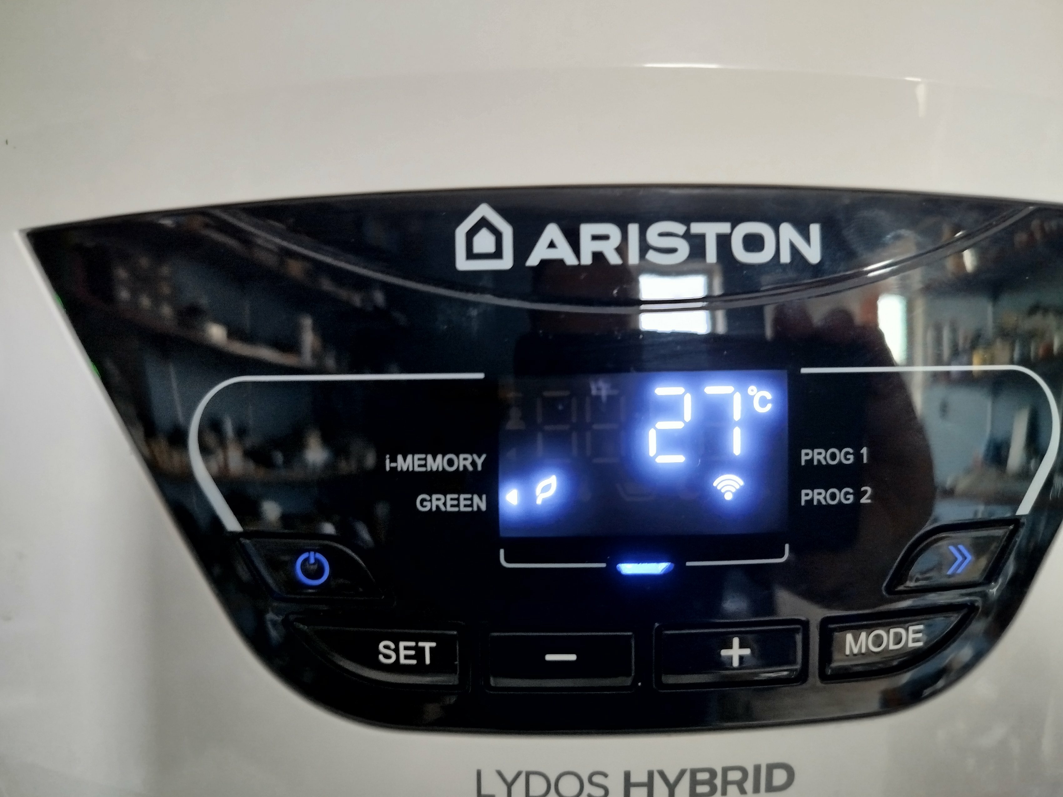

yur43 Опубліковано: 12 червня 2024 Поділитись Опубліковано: 12 червня 2024 www.ariston.com/ua-ua/produktsiyi/vodonagrivachi/elektrichni-nakopichuval-ni-vodonagrivachi/lydos-hybrid тиждень як замінив бойлер на такий, тільки без вайвай. ТЕН вбудований включив через регулятор потужності, поки на нуль поставив. Антилегіонелу вимкнув поки. Температуру поставив 50С, вмикається при 44-45С, гріє 2-3 години. Споживання 0,2 кВт, добове раніше було 6 кВт.год, зараз 1-1,2 кВт.год. Продукує досить багато холоду, сушить повітря. Працює тихо. Посилання на коментар Поділитися на інших сайтах More sharing options...
Dr.Yura Опубліковано: 13 червня 2024 Поділитись Опубліковано: 13 червня 2024 18 годин тому, yur43 сказав: www.ariston.com/ua-ua/produktsiyi/vodonagrivachi/elektrichni-nakopichuval-ni-vodonagrivachi/lydos-hybrid тиждень як замінив бойлер на такий, тільки без вайвай. ТЕН вбудований включив через регулятор потужності, поки на нуль поставив. Антилегіонелу вимкнув поки. Температуру поставив 50С, вмикається при 44-45С, гріє 2-3 години. Споживання 0,2 кВт, добове раніше було 6 кВт.год, зараз 1-1,2 кВт.год. Продукує досить багато холоду, сушить повітря. Працює тихо. за рахунок чого така економія в 5-6 разів? Посилання на коментар Поділитися на інших сайтах More sharing options...
yur43 Опубліковано: 13 червня 2024 Поділитись Опубліковано: 13 червня 2024 2 хвилини тому, Dr.Yura сказав: за рахунок чого така економія в 5-6 разів? там тепловий насос повітря-вода, у повітря тепло відбирає, воду гріє, компресор споживає 200w. 1 Посилання на коментар Поділитися на інших сайтах More sharing options...

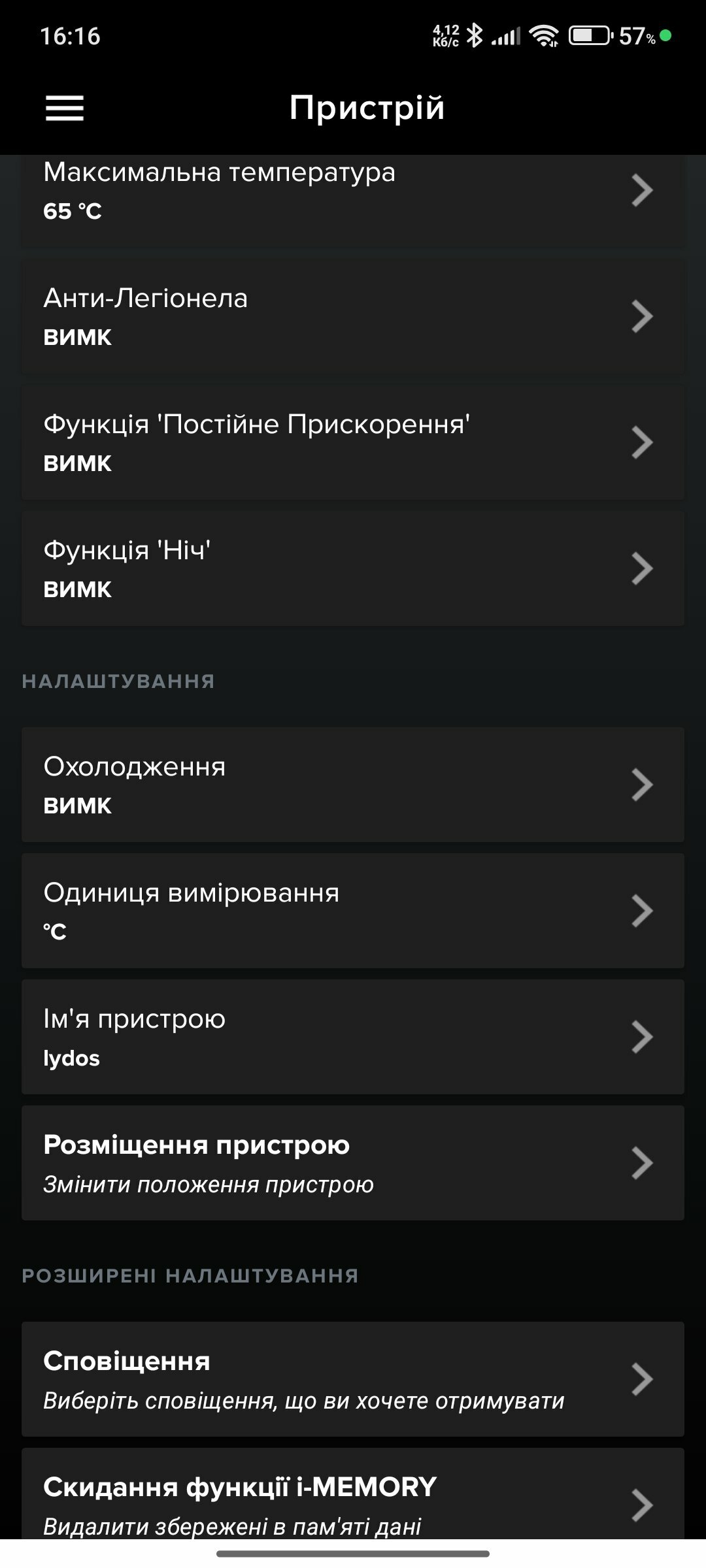

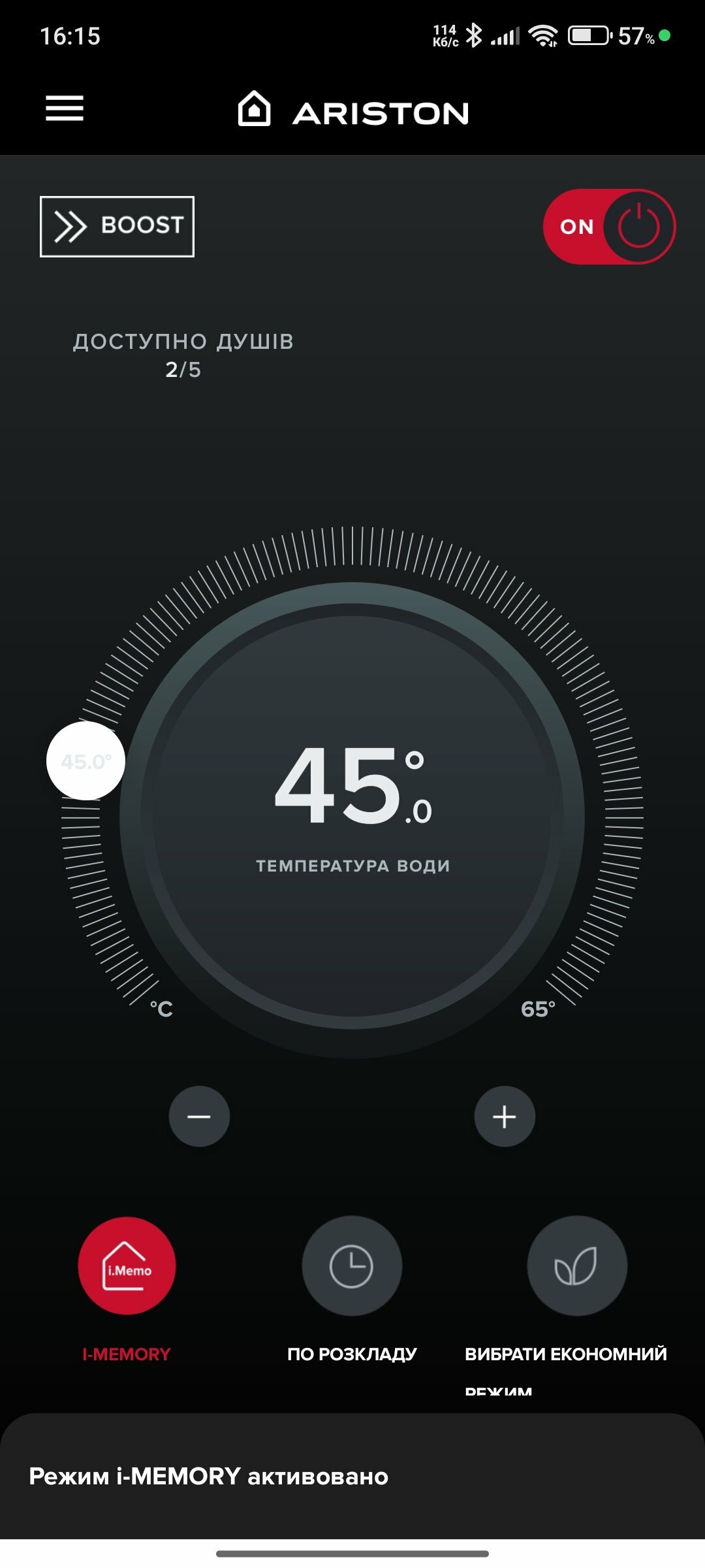

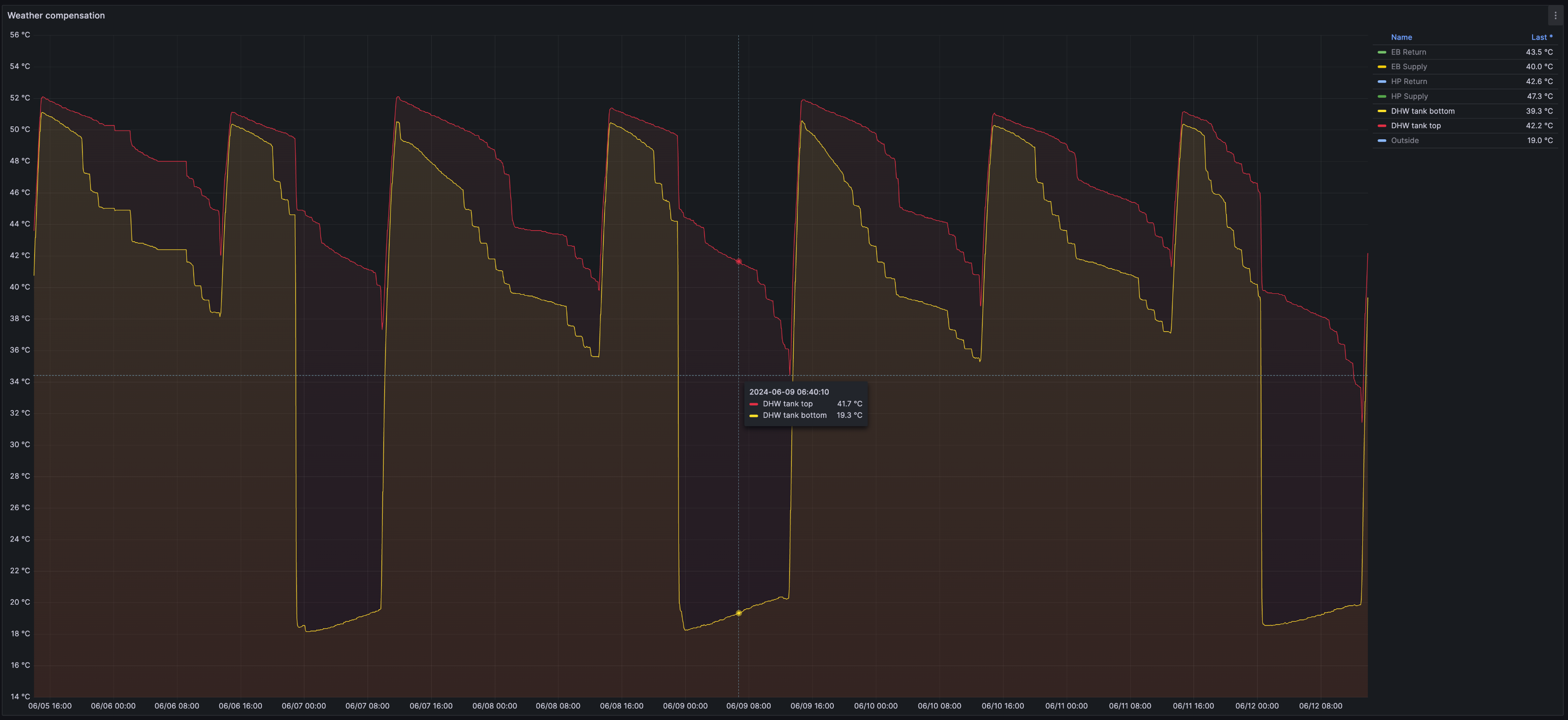

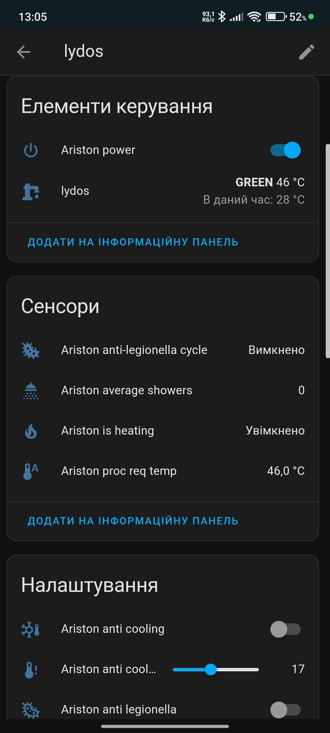

yur43 Опубліковано: 7 березня 2025 Поділитись Опубліковано: 7 березня 2025 легким рухом AristonLydos без wifi стає "з wifi" в HomeAssistant є відповідно інтеграція Бойлер міряє запас води "душами" - скільки разів можна прийняти душ. Орієнтується по трьом датчикам температури в баку - внизу, посередині, згори. Мене здивував рівень розбіжності температури, внизу може бути 17С, коли вгорі 38С, тобто холодна вода вже витісняє гарячу, але від показів середнього датчика зрозуміло - скільки гарячої ще є. З реальністю співпадає, з запасом. 1 Посилання на коментар Поділитися на інших сайтах More sharing options...

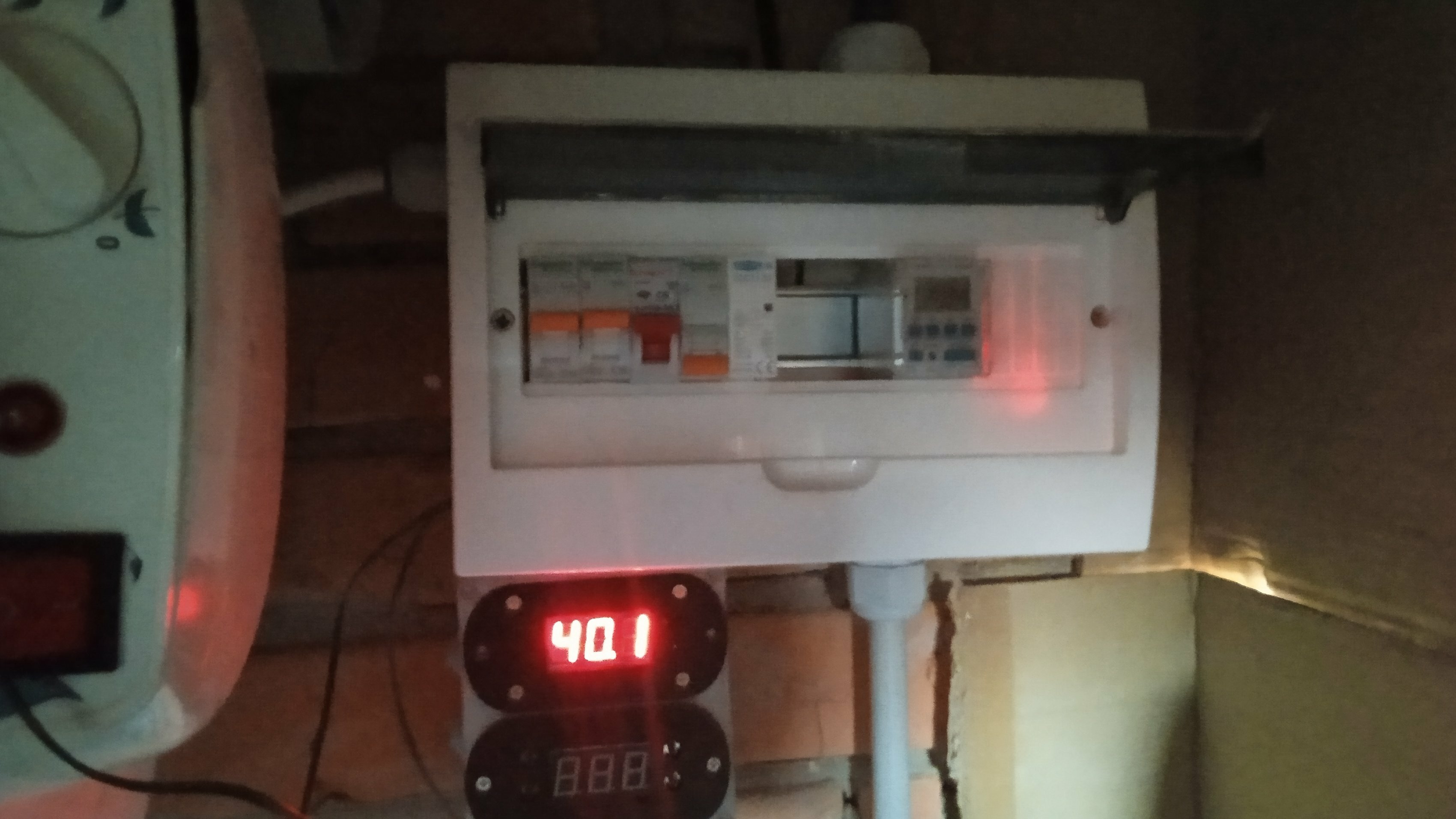

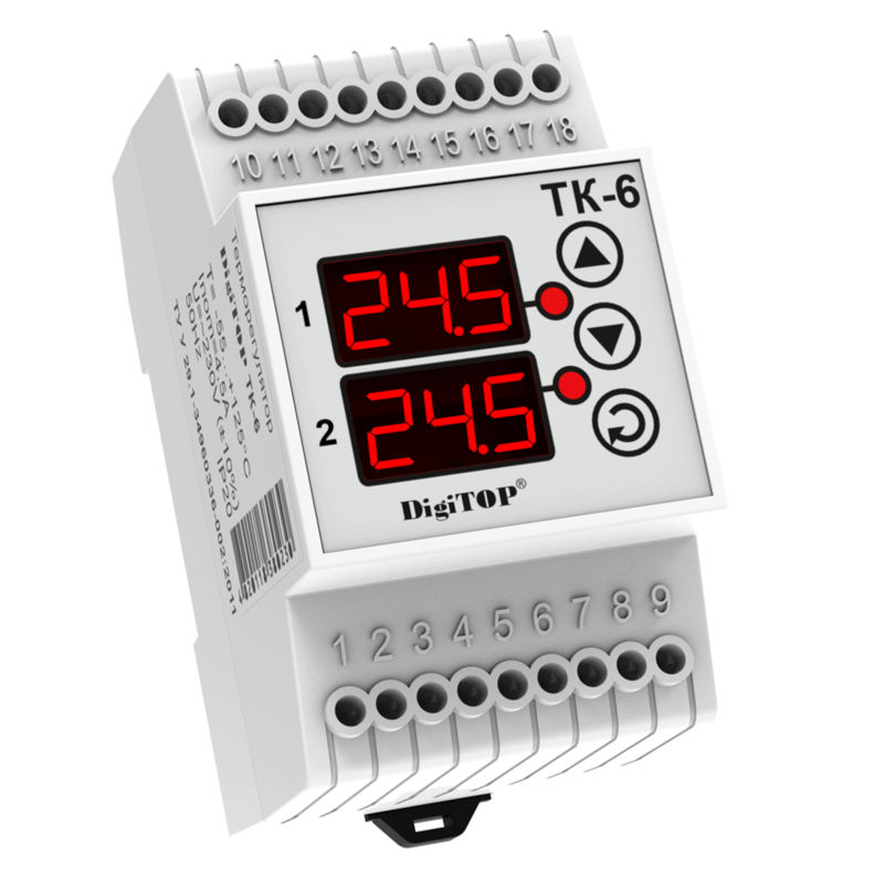

Dr.Yura Опубліковано: 7 березня 2025 Поділитись Опубліковано: 7 березня 2025 5 годин тому, yur43 сказав: легким рухом AristonLydos без wifi стає "з wifi" в HomeAssistant є відповідно інтеграція Бойлер міряє запас води "душами" - скільки разів можна прийняти душ. Орієнтується по трьом датчикам температури в баку - внизу, посередині, згори. Мене здивував рівень розбіжності температури, внизу може бути 17С, коли вгорі 38С, тобто холодна вода вже витісняє гарячу, але від показів середнього датчика зрозуміло - скільки гарячої ще є. З реальністю співпадає, з запасом. я колись на бойлер поставив Терморегулятор ТК-6 теж вверху і внизу були датички температури, но й тен був 3,5кВт , теж можна було +- бачити скільки гарячої води, але й бак швидше нагрівався з таким теном. зручно було. 1 Посилання на коментар Поділитися на інших сайтах More sharing options...
Дорофеев Сергей Опубліковано: 9 березня 2025 Поділитись Опубліковано: 9 березня 2025 В 07.03.2025 в 22:28, Dr.Yura сказал: я колись на бойлер поставив Терморегулятор ТК-6 Не договариваете? Или ставили смотреть температуру? Поменять в бойлере механику на электронику. Нужно оставить родной термостат, выкрутив его на максимум, и установить предельный термостат (тоже механику) градусов на 80* Техника безопасности с бойлерами, она такая. Модуль терморегулятора управляет контактором (крайний справа) Посилання на коментар Поділитися на інших сайтах More sharing options...
