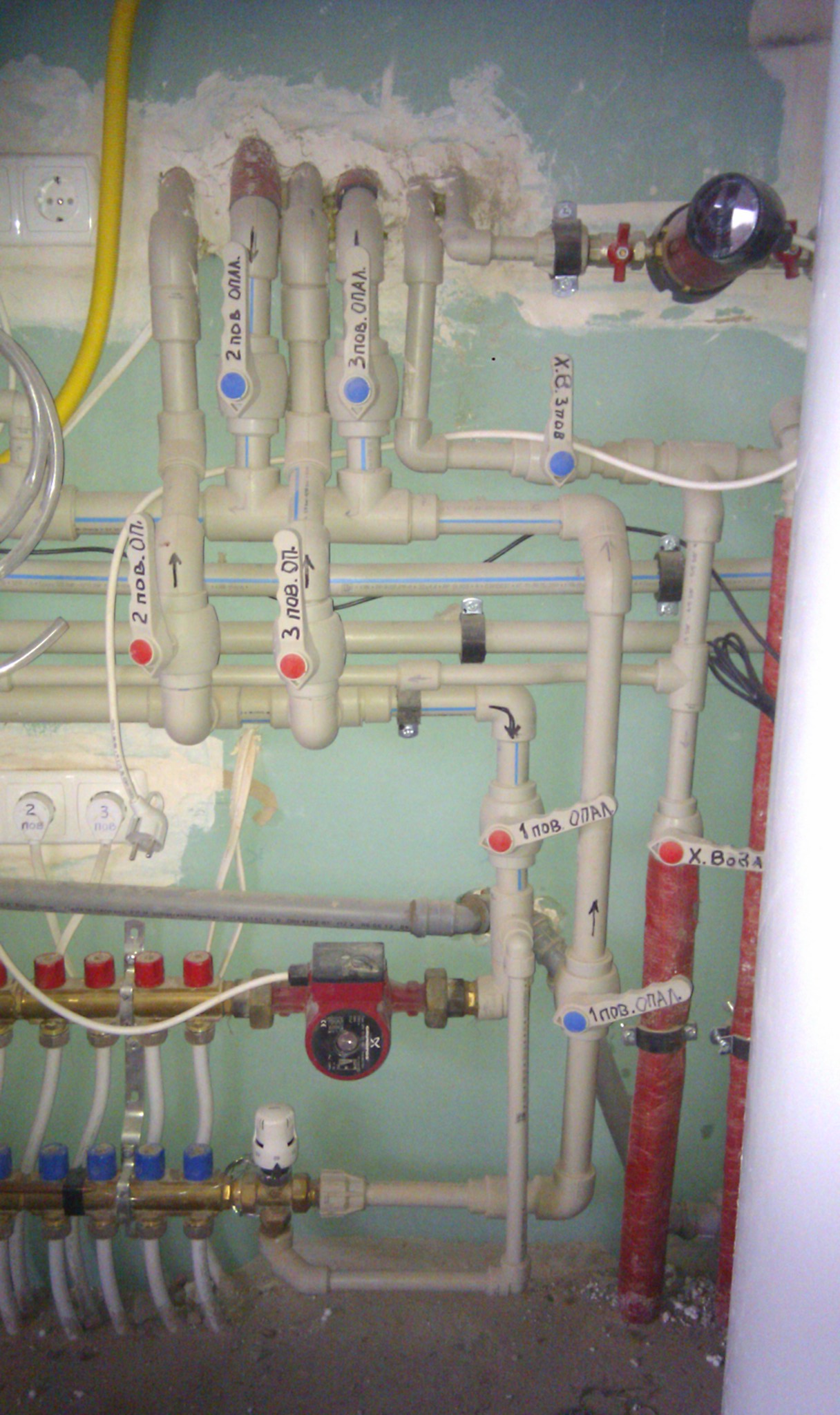

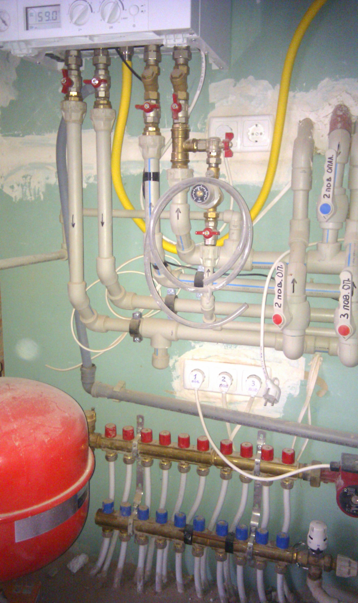

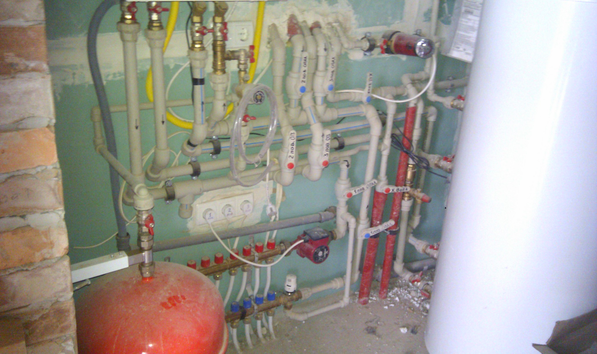

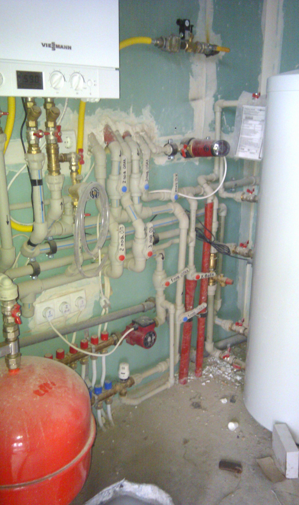

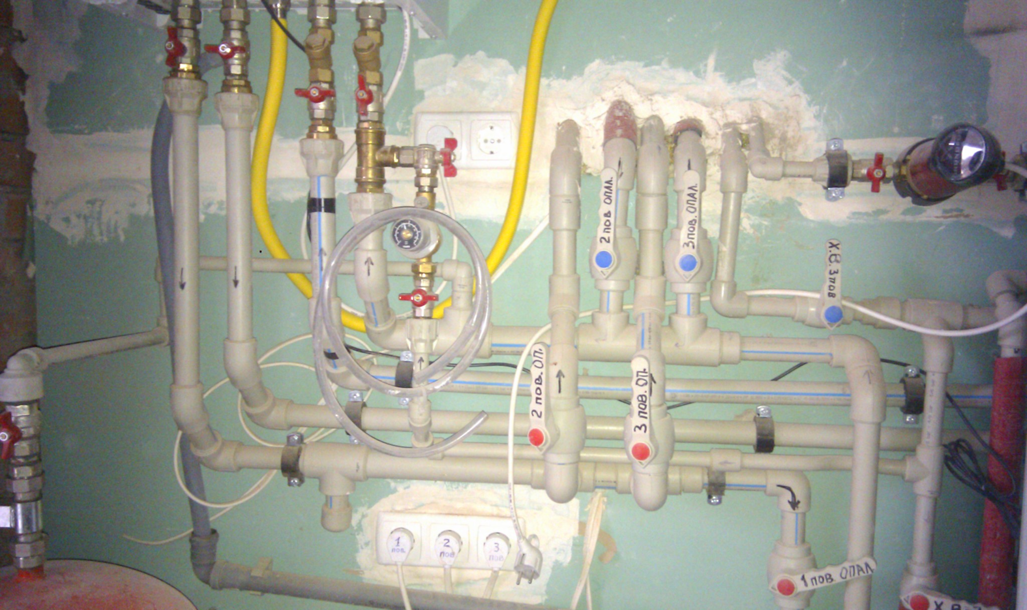

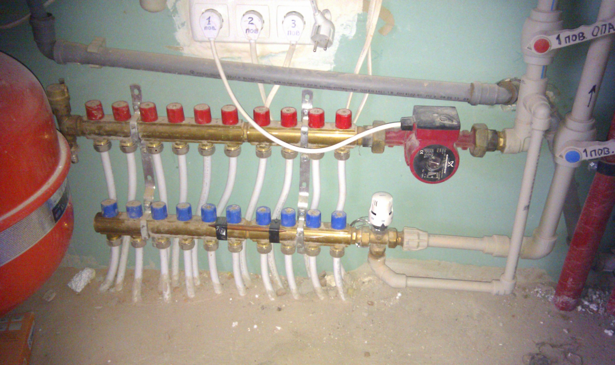

Коллеги, прошу высказатся о даной топочной, сегодня абсолютно случайно попал

Бегло просмотрел:
Интересное решение задачи рециркуляции насосом с таймером..
Треххдовой регулирует температуру обратки - нужно выносной элемент перекинуть на подачу.. Под странным углом проложили канализацию и трубы после распределителя устремляются к солнцу.. Больше ничего не бросилось в глаза.
Стрелочки и подписанные краники очень юзабельны:) А страшненькие стены теплотехникам в укор нельзя ставить..
За что Вы их в "брак" определили? Явно же старались

Что удивило меня:
1) контур нагрева бойлера взят у 2-ух контурного котла непосредственно с вход холодной - выход горячей воды, как оно должно работать?;
2) трехходовый зонный клапан, согласно его мануала должен устанавливаться на подающем трубопроводе
caleffi_ins_676.pdf
3) баллансировка отопления в целом :( - в отопление качает котловой насос + судя по вилкам на каждом этаже еще по насосу которые продолжают то-же самое

Пока не коллега :), но я б сказал: качественный "джамшут монтаж" ((С) не знаю чье выражение).
В глаза бросились неправильно установленные косые фильтры (трубы под ними как накопитель грязи).

1) по принципу рециркуляции - может и насос рециркулционный в этом же контуре;
2) при адекватном подключении и если кострукция позволяет его функция должна сохраниться;
3) вероятно стояки закольцованы - вроде "оригинальной" гидрострелки или колектора (котоловой насос работает по малому кругу) -, а насосы этажей уже просто отбирают теплоноситель.
Они в разных контура - разделены теплообменником
Возможно, только здесь он подключен в противоход, для того чтобы была логика
Вряд ли учитывая что по этажам стояки выходят из топочной, скорее всего точно такие же стоят зонные клапана, т к насосы аналогично.
Если была бы закольцовка, она бы находилась в топочной.

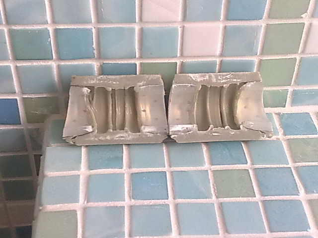

На днях монтировал отопление системой Рехау с её пластиковой фасониной и очень непонравилось то что они так добивались высокого качества в один миг испоганили свой продукт а именно тем что эти гильзы лопаются,немогу сказать что часто но одна гильза на 16 трубу лопнула.Интересно а что будет через года два эксплуатации или хоть малейшая заморозка.

Так котел вроде как одноконтурный. Vitopend 100-w wh1d260.
