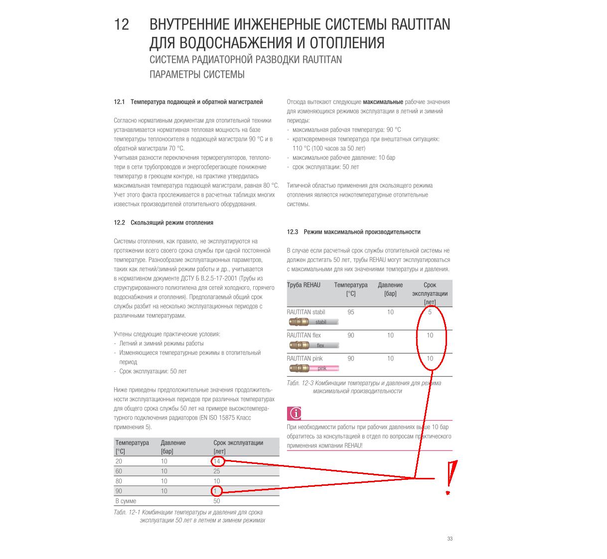

Сергей_84 Опубліковано: 29 грудня 2012 Поділитись Опубліковано: 29 грудня 2012 А я думал что ты серьёзно сможеш прокоментировать лучшесть этих параметров от ППР. А теперь глянь левее в правой таблице.., такие параметры теплоносителя ППРу могут только снится в самомо сладком сне. Зачем ты прикидываешься? Сам прекрасно все знаешь... А в левой таблице разберись....там имеется ввиду комбинированный режим эксплуатации при разных температурах на протяжении 50 лет Для тех, кому лень смотреть фото: При температуре 95!!! градусов, давлении 10 бар труба раутитан стабил проживет 5 лет . Добавлено через 9 минут Хороший параметр:Кратковременная температура при при нештатных ситуациях при эксплуатации 50 лет- 110 градусов на проятжении 100 часов. Это значит, что трубу под давлением можно кипятить 2 часа в году на проятжении 50 лет... Посилання на коментар Поділитися на інших сайтах More sharing options...

Сергей_84 Опубліковано: 29 грудня 2012 Поділитись Опубліковано: 29 грудня 2012 Вот ещё возьми и покури,в чём же лучшесть Рехау? Ты не объективен( заметь Рехау конкурент ТЕСЕ прямой, а не псевдо как блуоушен). Я высше написал режими, которые просто недостижимы для ППР ( причем любого) Если ты не захотел прочесть и понять, то смысла об этом с тобой говорить попросту нет... PS Я никогда не верю тому, что пишут китайцы о своих продуктах...даже если штабквартиру они сняли в Англии.... Посилання на коментар Поділитися на інших сайтах More sharing options...
Interso Опубліковано: 29 грудня 2012 Поділитись Опубліковано: 29 грудня 2012 Ты не объективен( заметь Рехау конкурент ТЕСЕ прямой, а не псевдо как блуоушен). Я высше написал режими, которые просто недостижимы для ППР ( причем любого) Если ты не захотел прочесть и понять, то смысла об этом с тобой говорить попросту нет... PS Я никогда не верю тому, что пишут китайцы о своих продуктах...даже если штабквартиру они сняли в Англии.... А комне то какие претензии, я выложил то что пишет в инете Рехау и Blue Ocean. Так как я пользуюсь той и другой продукцией, лично от себя могу добавить что Blue Ocean соответствует качеству и стоимости а вот Рехау на стадии монтажа уже начинает лопаться соединение я уже даже небуду говорить что будет дальше при эксплуатации,так вот оно несоответствует качеству и тем более заоблачной стоимости. Если ты сомневаешся в том что Blue Ocean пишет неправду то ты можеш стать олигархом выиграв у них судебный иск о плохой продукции и неправдивой технической информации которая роспространяется в СМИ. Посилання на коментар Поділитися на інших сайтах More sharing options...
Korni Опубліковано: 29 грудня 2012 Поділитись Опубліковано: 29 грудня 2012 .Интересно а что будет через года два эксплуатации или хоть малейшая заморозка. Если нормальные руки и нормальный инструмент - ничего не будет и через десять лет. Рехау на стадии монтажа уже начинает лопаться соединение Пилять..... работать научитесь. 1 Посилання на коментар Поділитися на інших сайтах More sharing options...

Korni Опубліковано: 29 грудня 2012 Поділитись Опубліковано: 29 грудня 2012 Это всё пустое.... Пустое - это ваше умничанье по единственному факту.... Почему-то у нас таких выводов нет... а работает пять человек с рехау. Посилання на коментар Поділитися на інших сайтах More sharing options...
