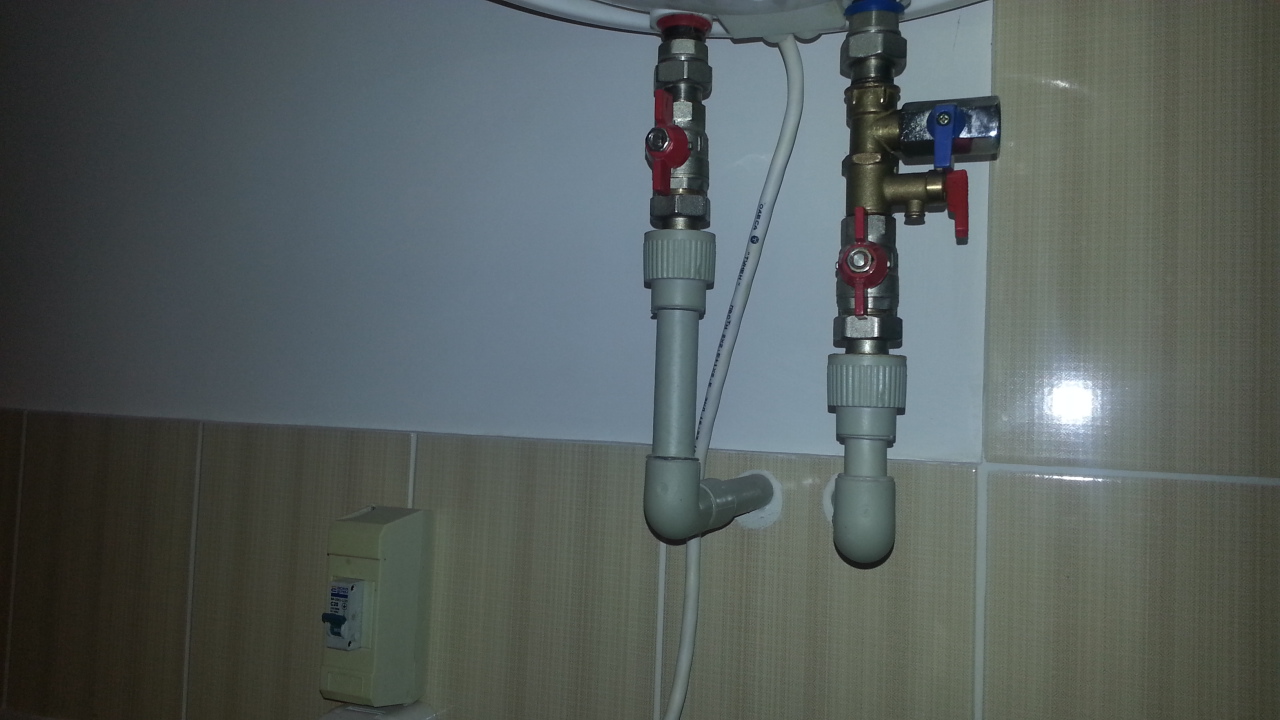

:crazy: А вот так подключен бойлер у прокурора. :o

А вот так нормально подключено?
Я считаю что правильно, поскольку в Крыму на даче подключал именно так.:good:
Так что если будут критиковать, то уже не только Вас.:) Ну а гуртом, далее по пословице. Отобьемся.
Норм подключено, только тройник я бы самостоятельно заменил, а то соседи снизу могут придти с такой просьбой.. :o
Змінено користувачем ts3
..... только тройник я бы самостоятельно......
Тупой, не понял, объясните. У меня выход тройника и выход подрывного клапана выведены в канализацию.
Вы это имели ввиду?
не понял, объясните
Тройник надо бы заменить на что-то качественнее, это дешевый фитинг из порошкового сплава неизвестной этиологии, рассыпается как раз когда никого нет дома.
В сторону какой фирмы смотреть? А то парочка фитингов с рынка тоже стоит.
Самый доступный Валтек.

Парочка даже самых дорогих фитингов от торговых домов типа Рехау или Санко:D, ничтожество по сравнению ремонта оплаченного соседям.
А еще на какие стоит обратить внимание?
:) Подо мной еще 9 этажей, ремонт соседям может оч дорого стоить)
Те которые берешь в руку и чувствуешь вещь. Тяжелые одним словом.
Антипотоп - практичная тоже штука... Разговаривал с ребятами, которые продают их: "70% клиентов приходят после того, как беда УЖЕ случилась.." =(
Не, соседей не будет, это я на работе смастерил из того, что Бог послал...
Запомните на всю жизнь=кран должен оставаться на резьбе ППР ,а не сгон американки.Для того чтобы была возможность снять бойлер заркыв краны без отключения воды.А у вас получается-бойлер сняли =воду заглушить и включить нельзя.В принципе не беда,снега выпало много..:lol:
А Вы посмотрите внимательней - американки там и кранах, и на бойлере. Так что снимать я могу все что угодно и как угодно...
ЗЫ: с таким ником и не увидеть американки:confused::o

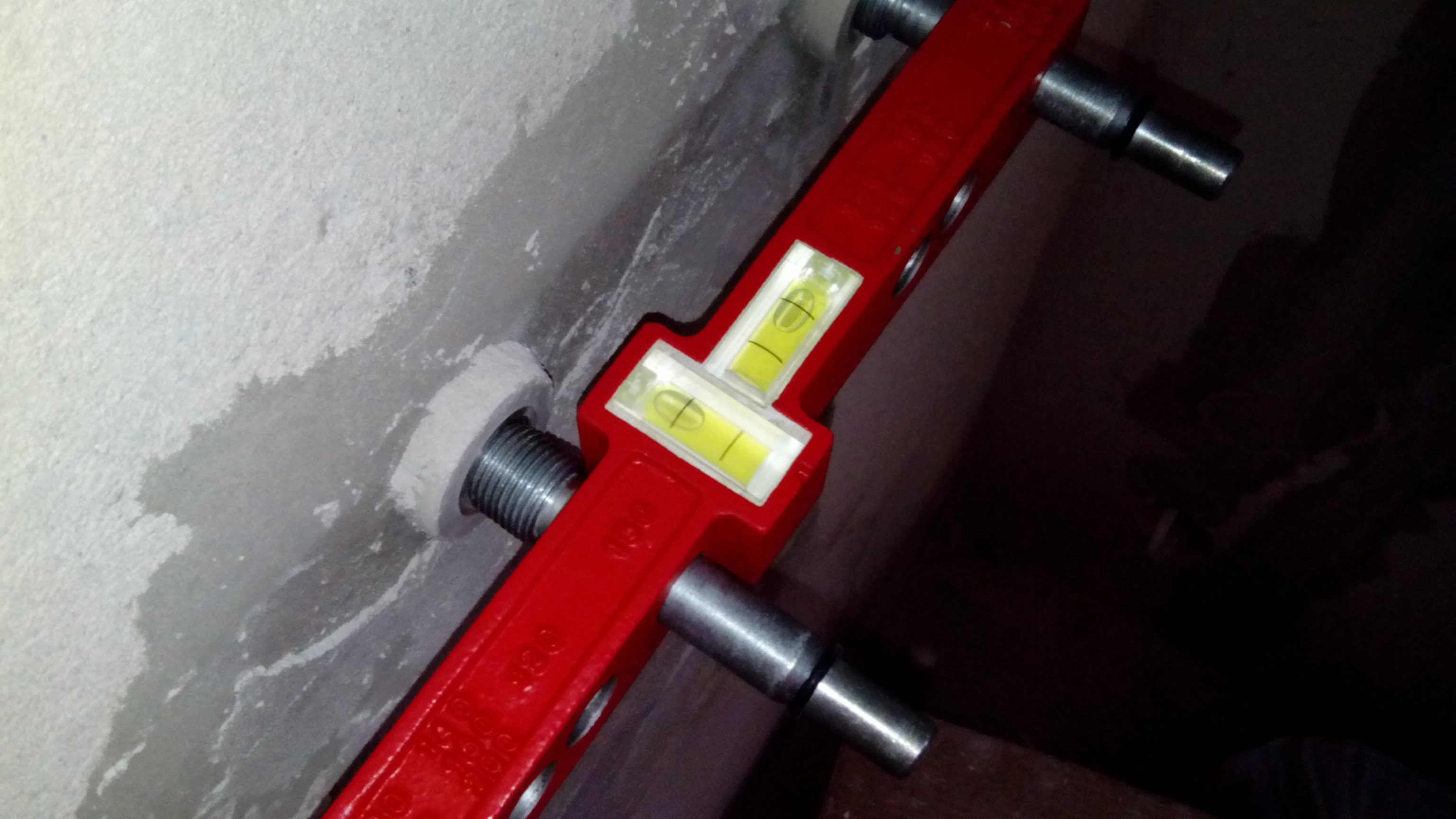

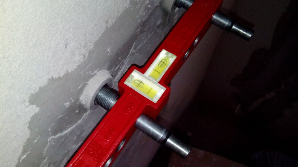

Горные сантехники жгут.
Варианты ответа:
1.А че, пузырьки ровно по рискам!
2. Это не мы, это фундамент поплыл. Потому и стенка наклонилась.
Эксценрики выровняют
Вертикаль не выровняют, смеситель будет наклонен вниз, вверху чашечек будут неприятные щели.
