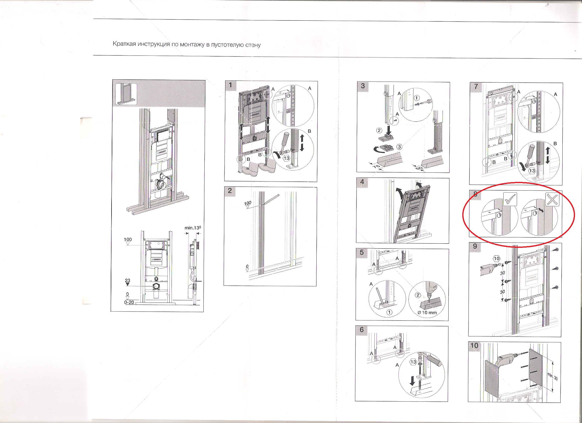

Бока сантехников:подключение в данном случае гибким шлангом и гофрой.То что лопнула плитка под весом-проблемма гипсокартонщиков;профиль прикручен поверх рамы,а должен быть за подлецо рамы.Сверху зашивается 2-мя листами ГК. _Вот как бы и мануал,для деревянных по пояс...
Змінено користувачем Santeh-master.org.ua
не факт, можно гк и в раму прикручивать
Можно, и даже нужно.В комплекте с рамой идут саморезы специально по металлу со сверлом,чтобы профиля крутить.Вот такие...

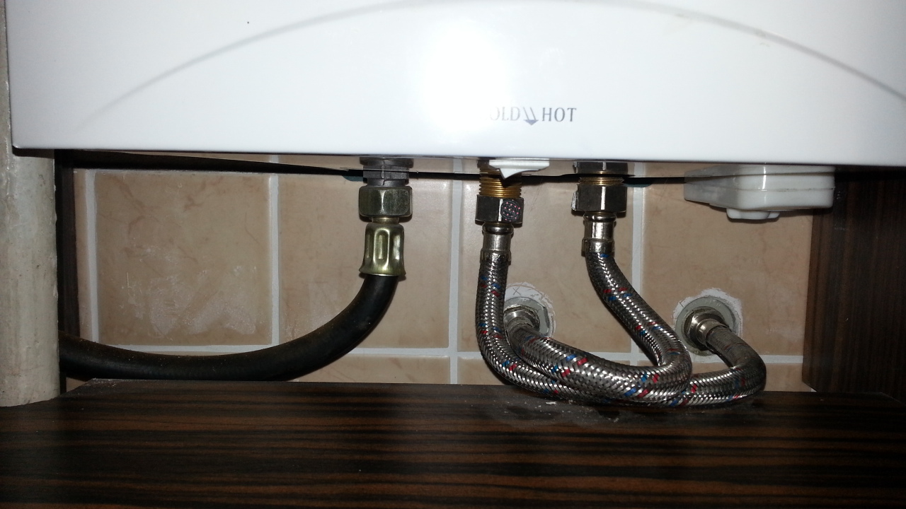

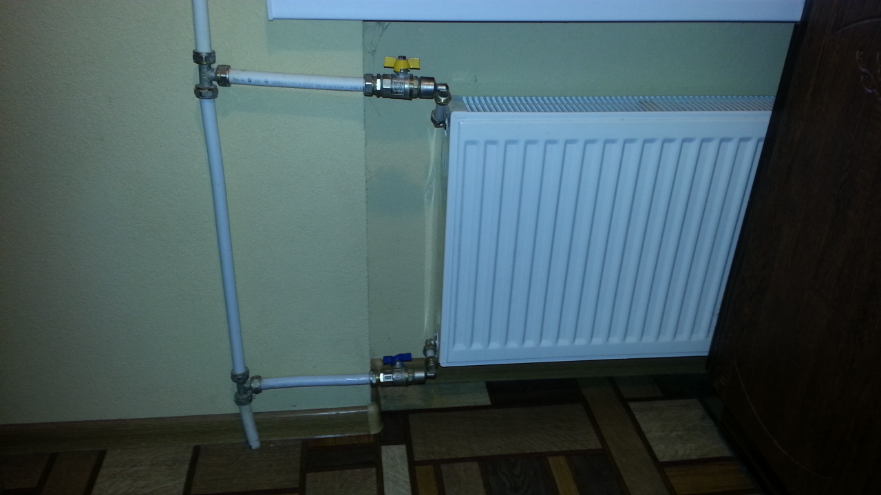

Был проездом в Днепропетровске, снял квартиру на ночь, ' понравилась' разводка отопления и подключение колонки (китайской).
Правильно, дешево и на скорую руку, деньги нужно срочно "косить" за постой.
