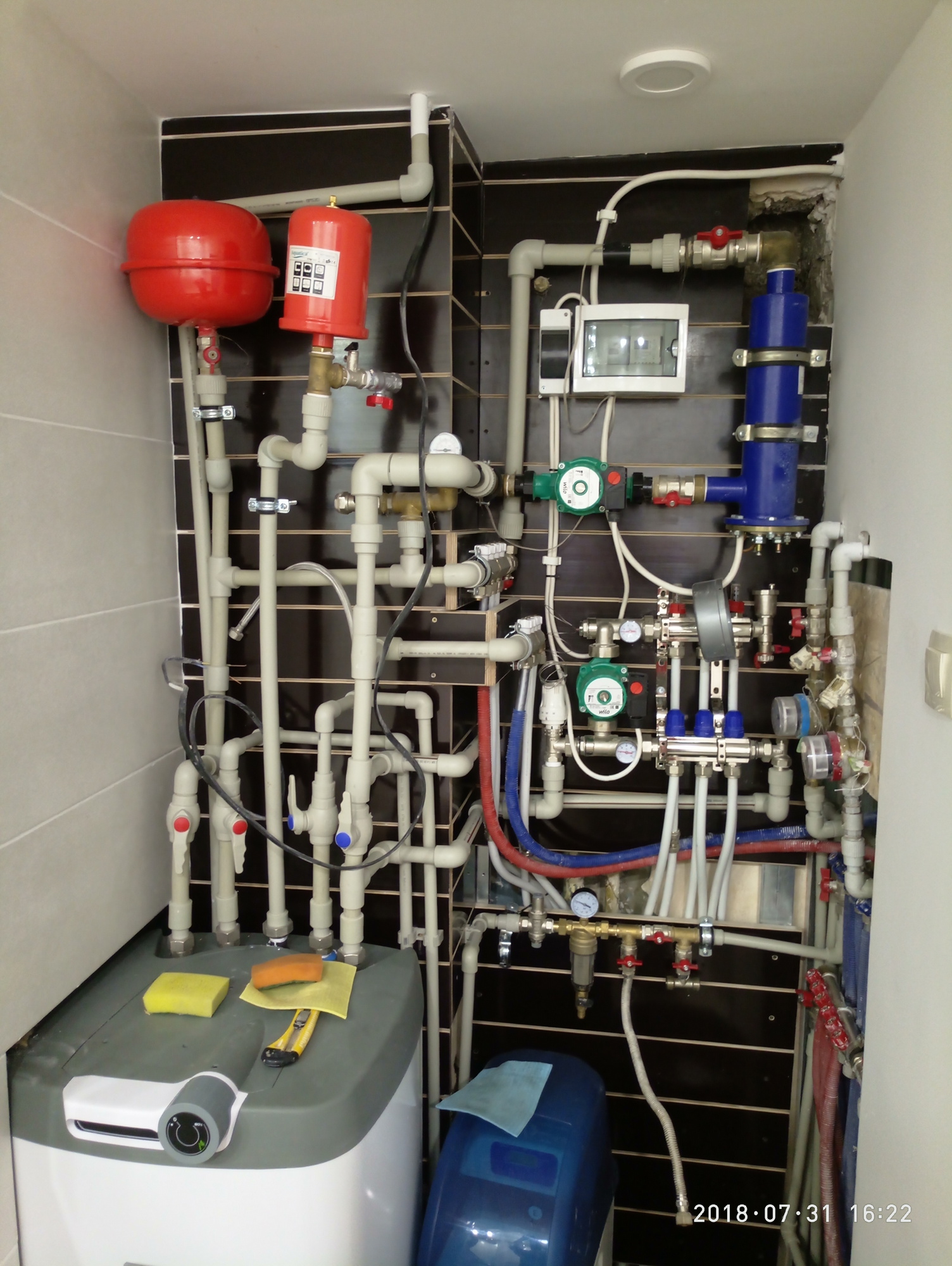

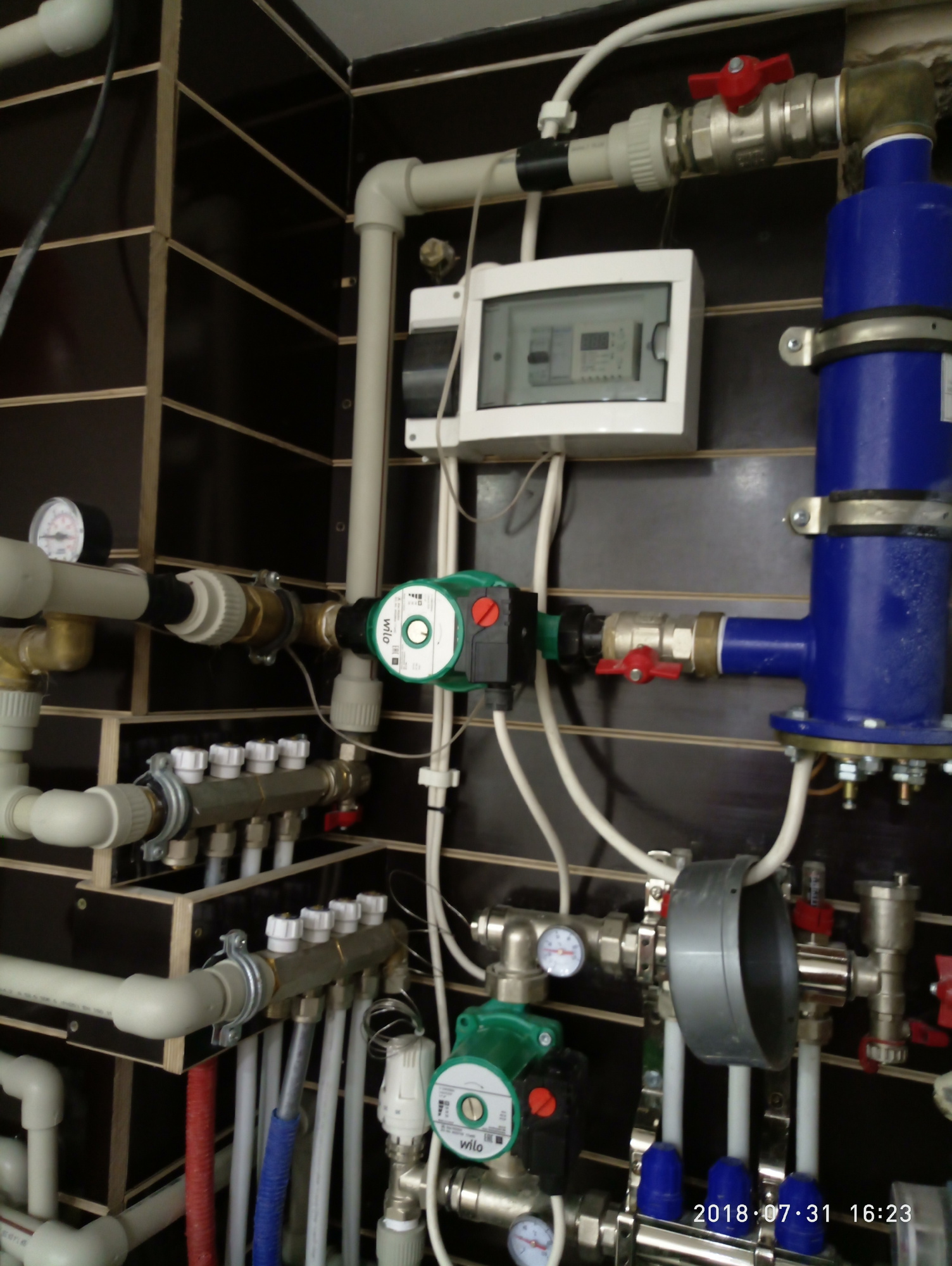

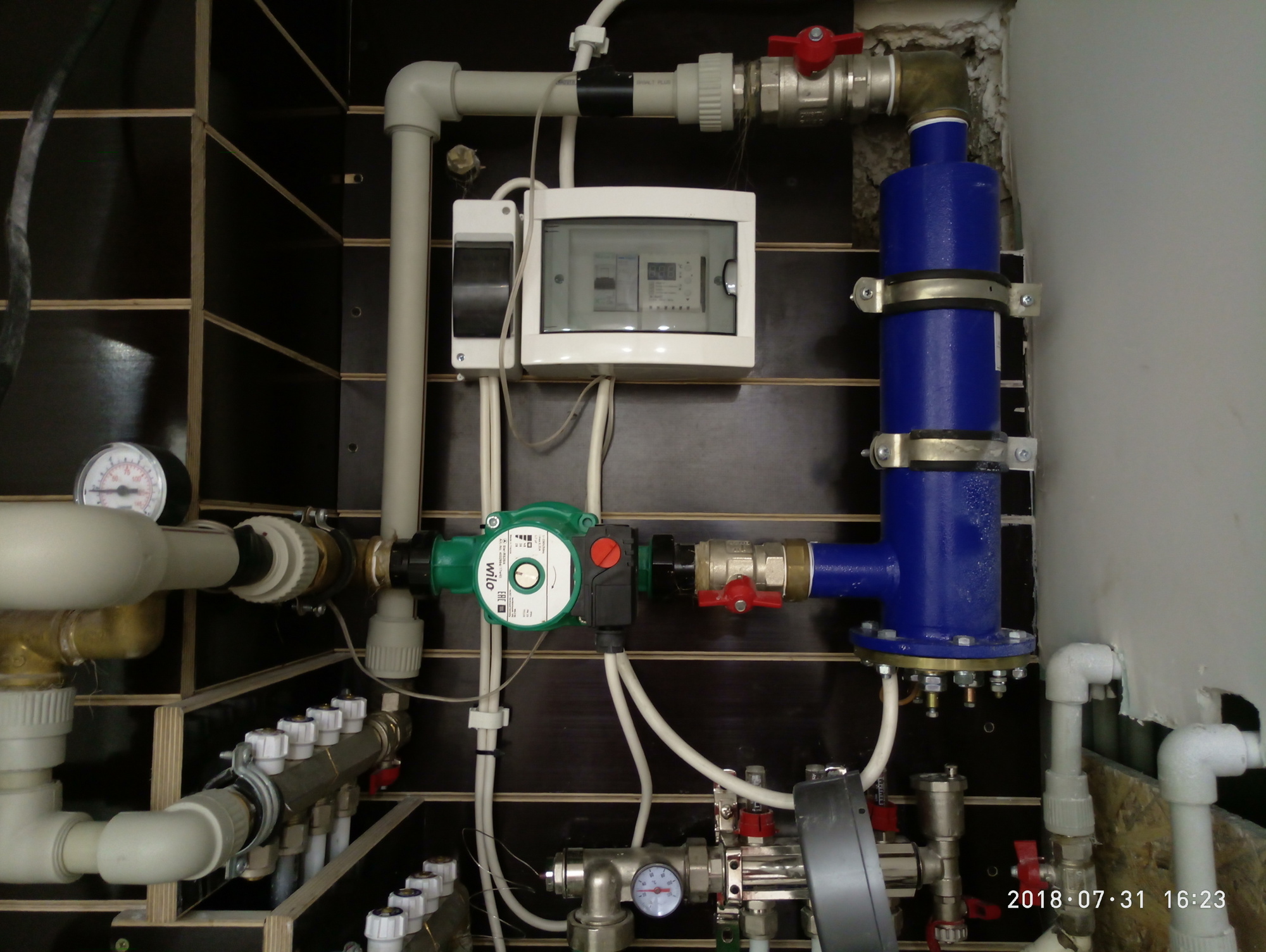

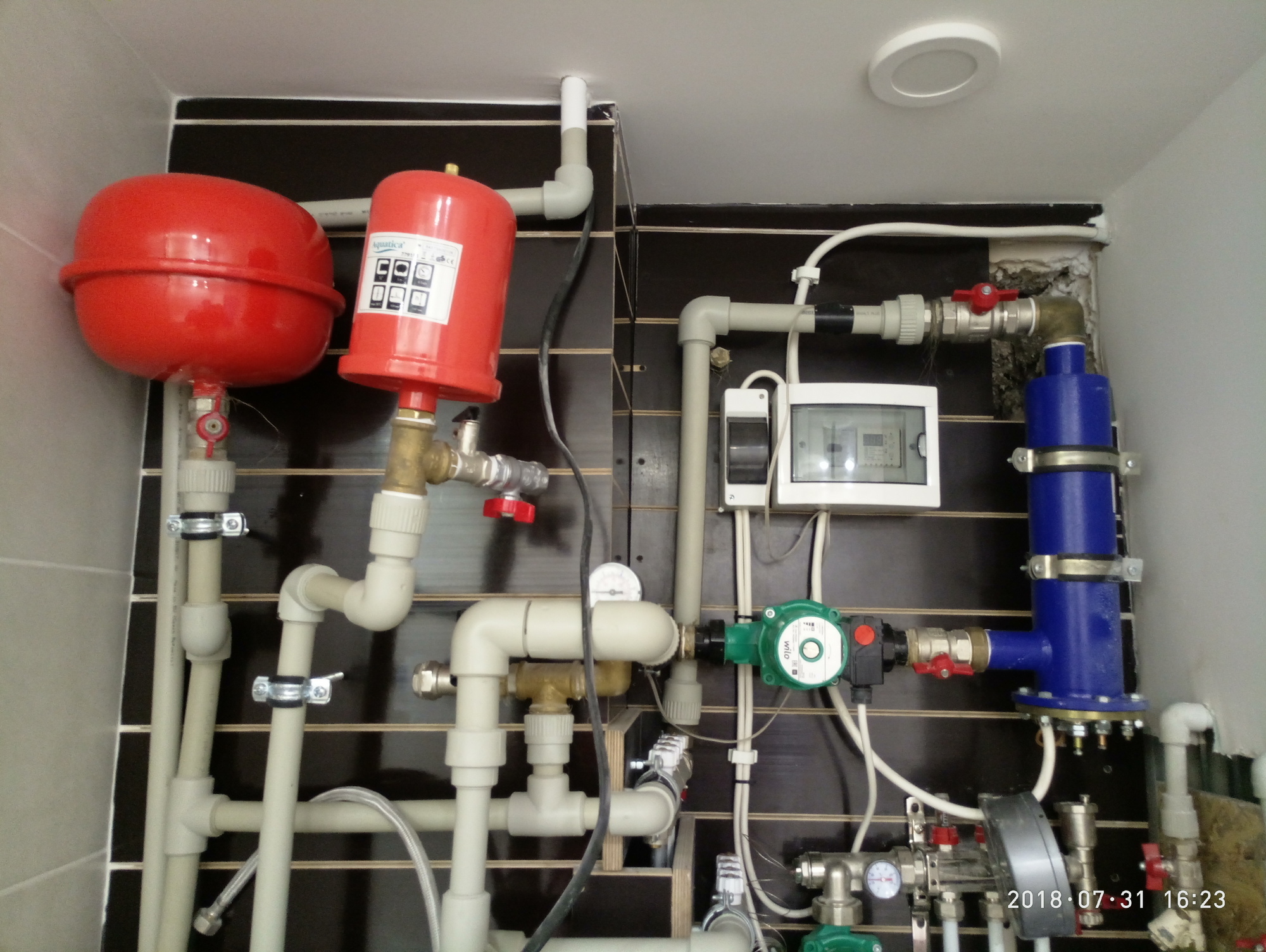

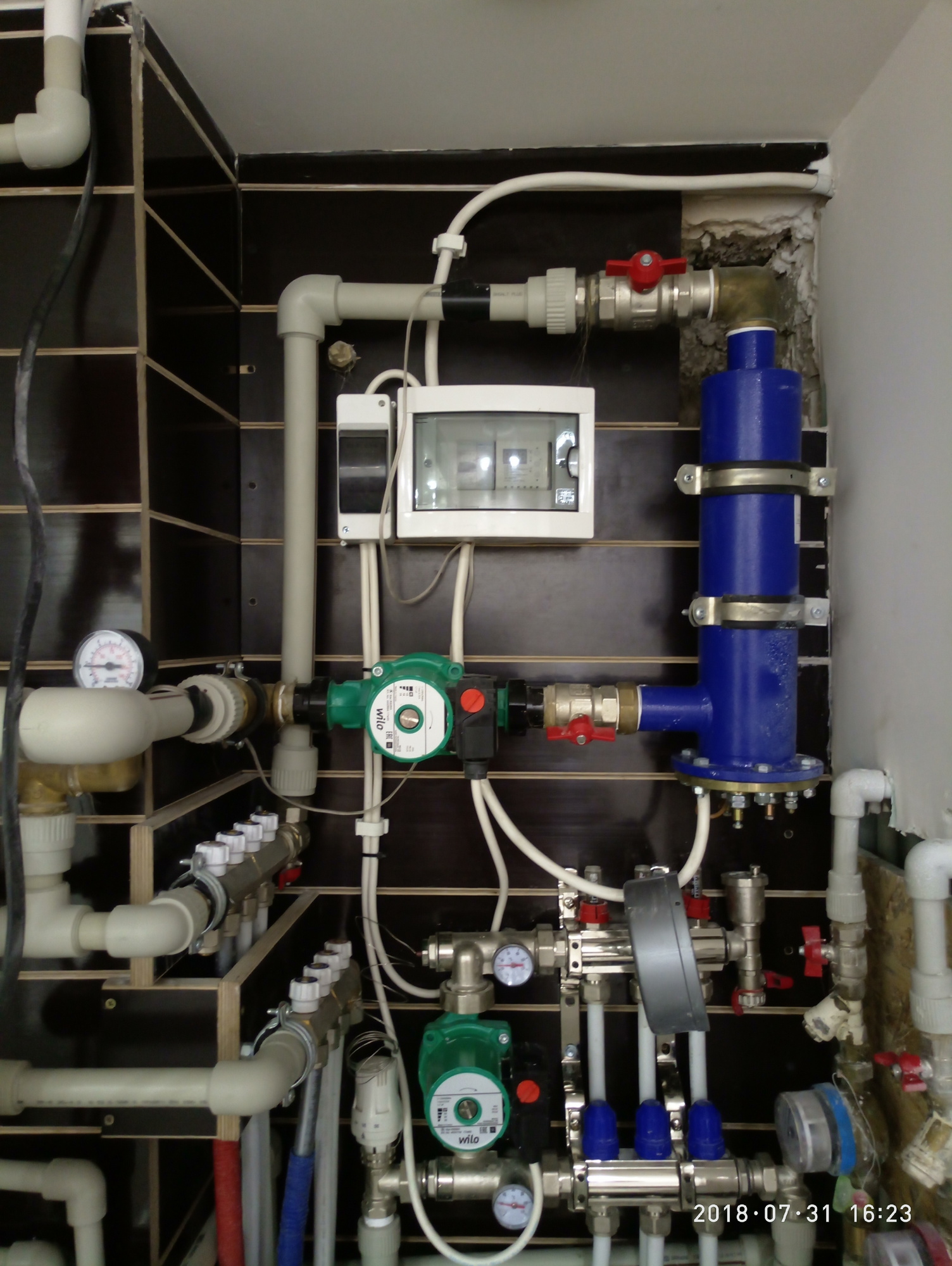

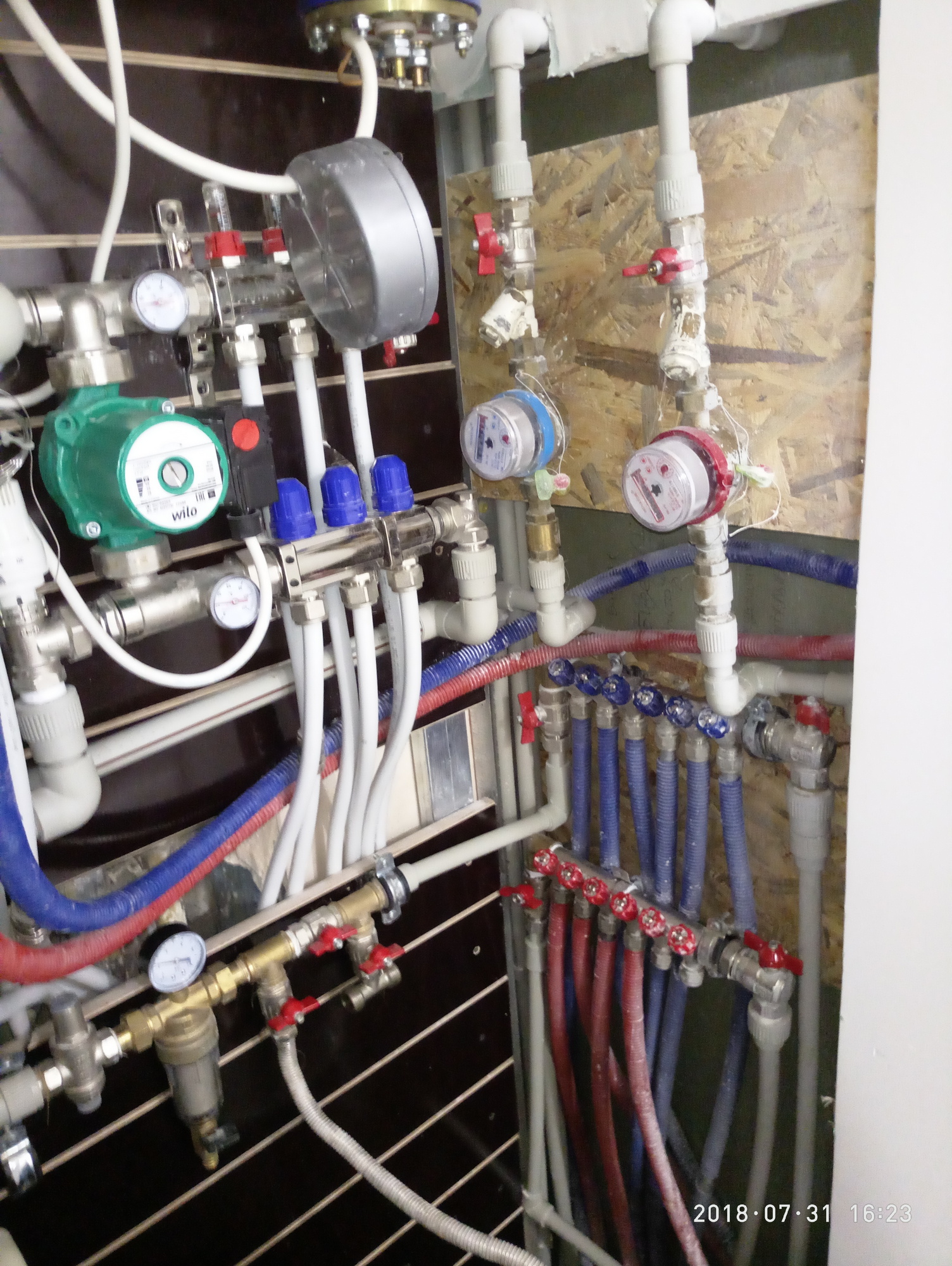

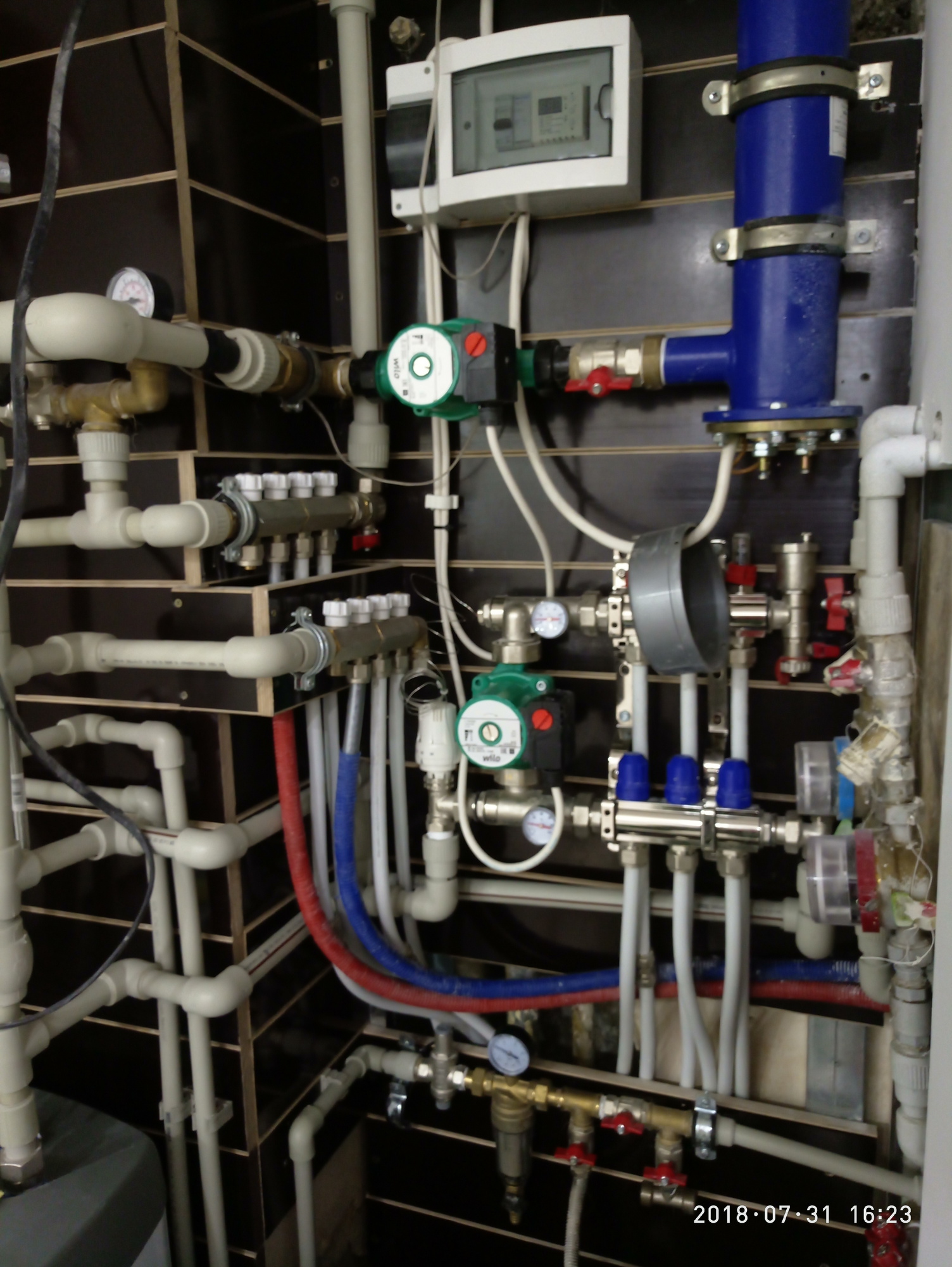

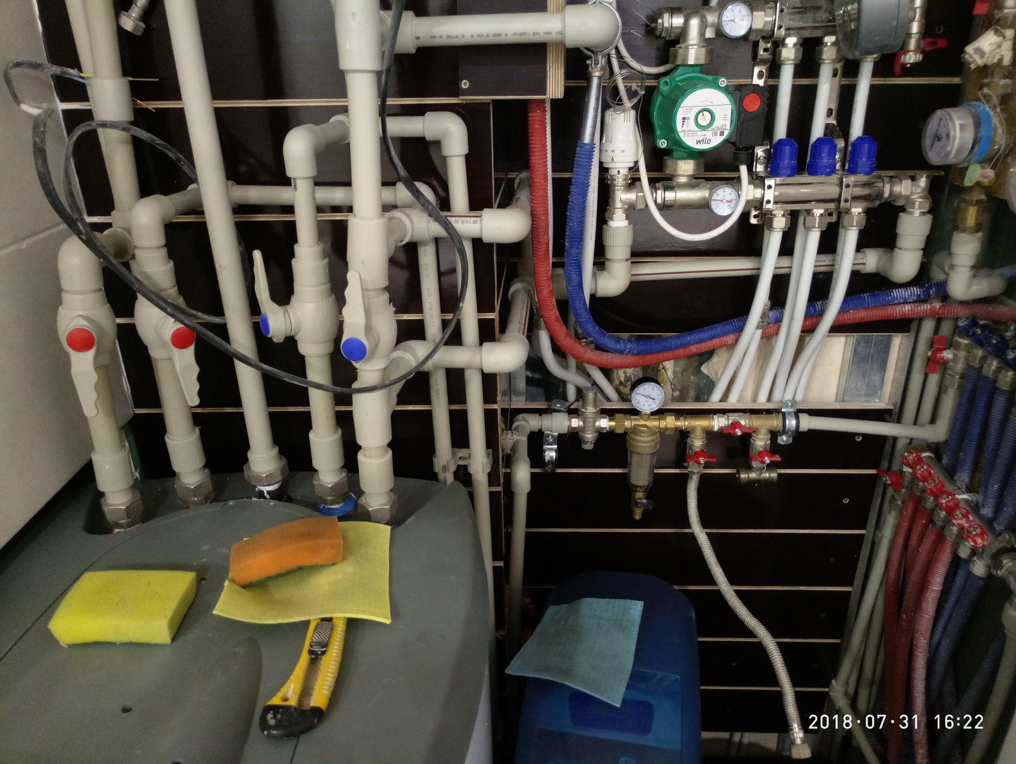

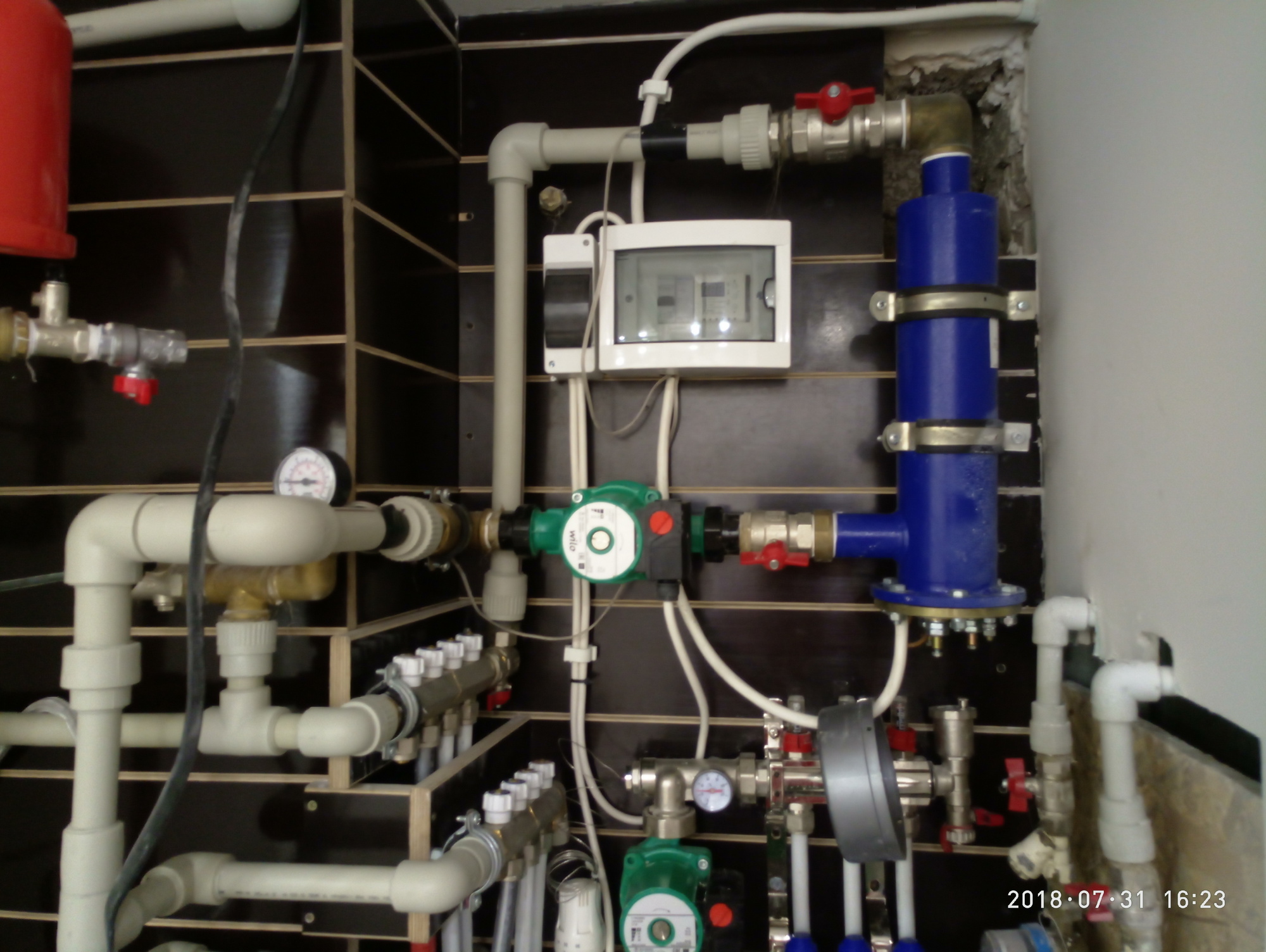

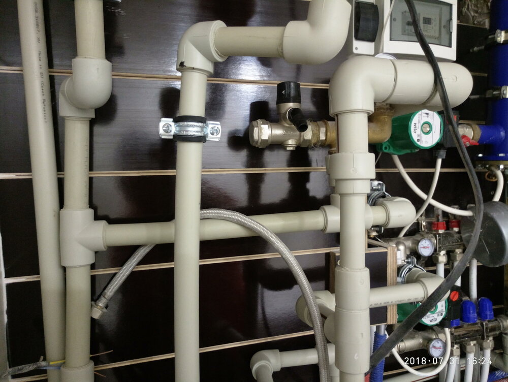

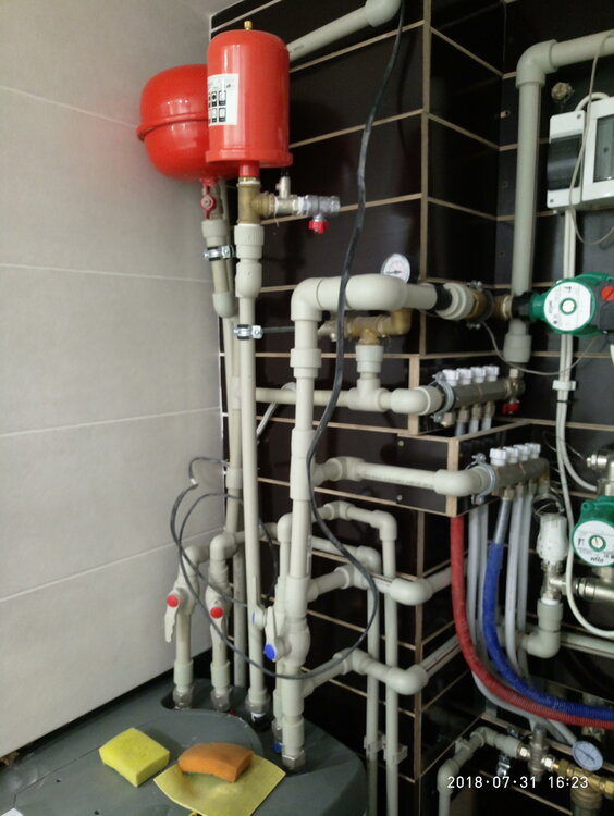

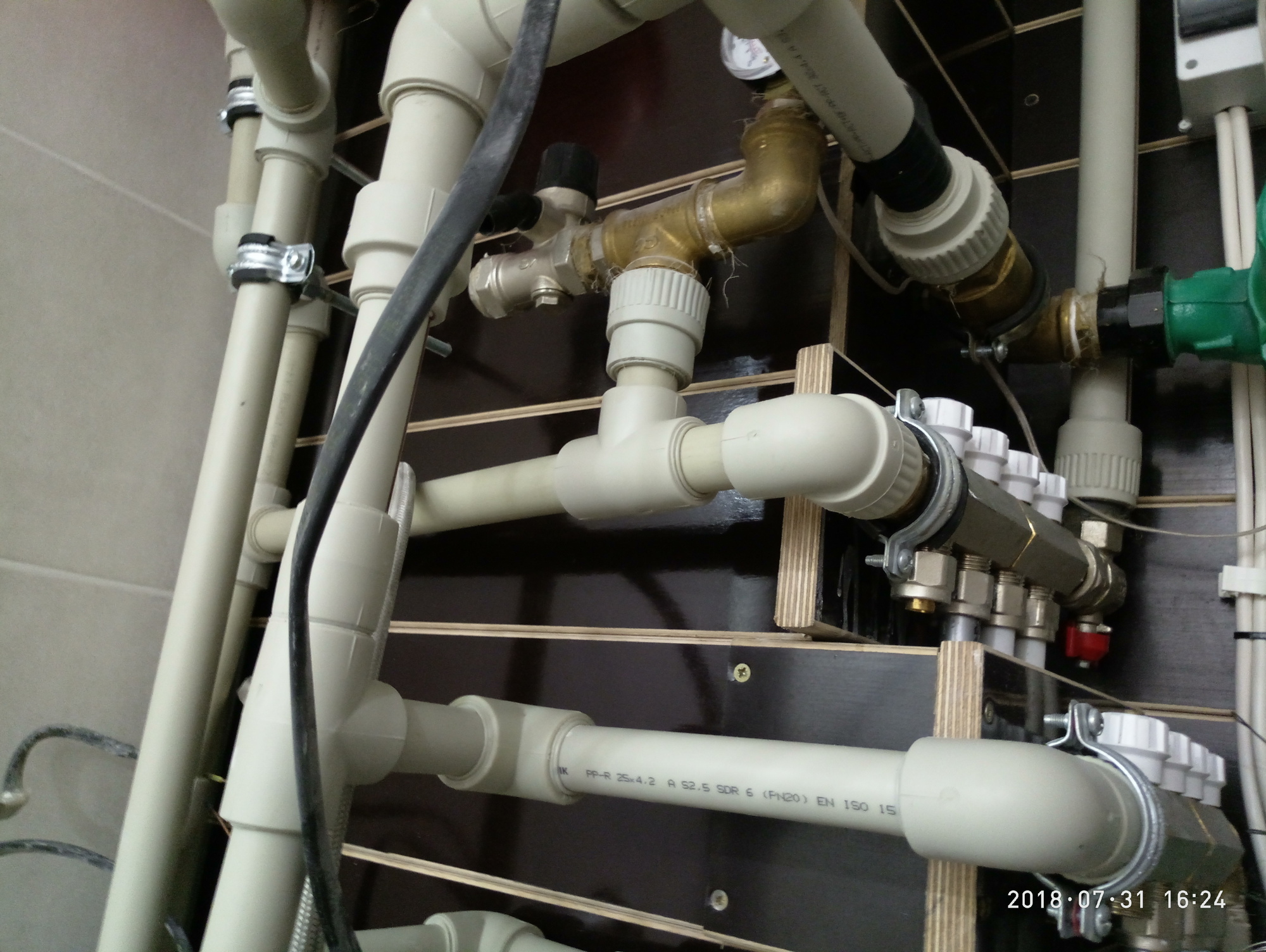

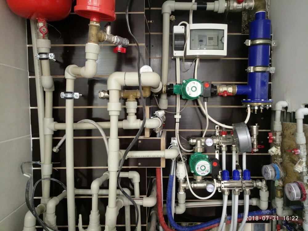

MiroNik Опубліковано: 1 серпня 2018 Поділитись Опубліковано: 1 серпня 2018 И это на 5-том этаже. Горняки добавили к двум радиаторам ЦО еще три радиатора автономки. Как увязали? Неизвестно! Чем думали? Ничем. Посилання на коментар Поділитися на інших сайтах More sharing options...
B.S.V. Опубліковано: 1 серпня 2018 Автор Поділитись Опубліковано: 1 серпня 2018 А что не работает ? Посилання на коментар Поділитися на інших сайтах More sharing options...

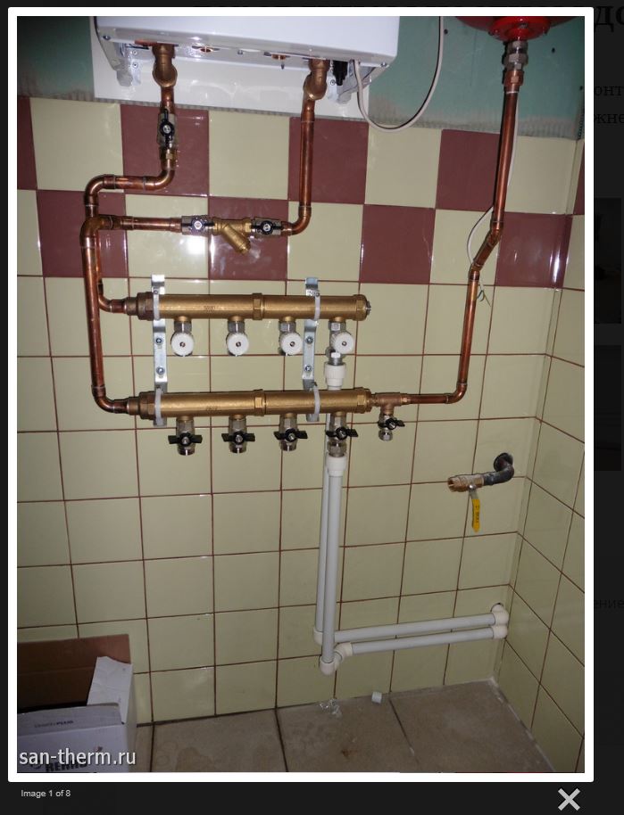

Dr.Yura Опубліковано: 1 серпня 2018 Поділитись Опубліковано: 1 серпня 2018 мабуть в цю рубрику san-therm.ru/?cat=3 2 Посилання на коментар Поділитися на інших сайтах More sharing options...
oosimvol Опубліковано: 1 серпня 2018 Поділитись Опубліковано: 1 серпня 2018 мабуть в цю рубрику san-therm.ru/?cat=3 А що не так? 1 Посилання на коментар Поділитися на інших сайтах More sharing options...
Dr.Yura Опубліковано: 1 серпня 2018 Поділитись Опубліковано: 1 серпня 2018 А що не так? на мою думку: мідь, і труби під пайку, також невдно клапану для спуску повітря (може він там і непотрібний) думаю там мідь можна було тим ж трубами під пайку замінити. Посилання на коментар Поділитися на інших сайтах More sharing options...

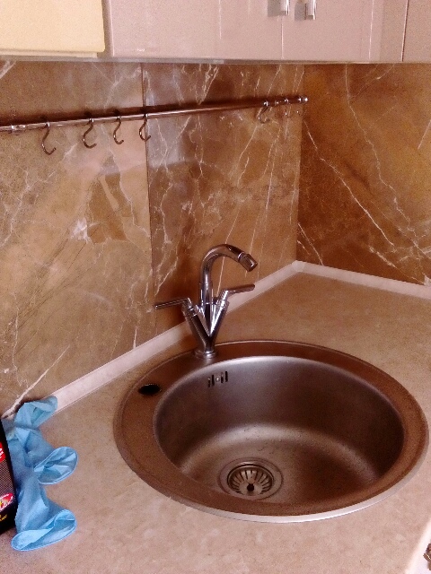

vodinoy Опубліковано: 1 серпня 2018 Поділитись Опубліковано: 1 серпня 2018 Такого я ещё не встречал Посилання на коментар Поділитися на інших сайтах More sharing options...
MiroNik Опубліковано: 1 серпня 2018 Поділитись Опубліковано: 1 серпня 2018 А что не работает ? Думаю что ничего не работает и не заработает. На подаче последовательно(!) висят радиаторы, бойлер и теплый пол. Вуйки еще ничего не запускали и не будут - лето же!!! А на зиму обещали хозяевам сауну... Посилання на коментар Поділитися на інших сайтах More sharing options...
B.S.V. Опубліковано: 1 серпня 2018 Автор Поділитись Опубліковано: 1 серпня 2018 на мою думку: мідь, і труби під пайку, також невдно клапану для спуску повітря (може він там і непотрібний) думаю там мідь можна було тим ж трубами під пайку замінити. Есть конечно огрешности в неразборности системы и отсутствии воздухоспускников на коллекторах. Но это не критично, воздух можно выпустить через воздухоспускник котла. Больше работы, но система функциональна. Полипропиленом бы смотрелось намного хуже. Да и нежелателен он на первых метрах от котла. Добавлено через 38 секунд Такого я ещё не встречал Почему ? Дырдочка под твой осмос. Ну а краник, похоже от биде, так это на любителя. И то и другое грязное Посилання на коментар Поділитися на інших сайтах More sharing options...
yoojin Опубліковано: 1 серпня 2018 Поділитись Опубліковано: 1 серпня 2018 Думаю что ничего не работает и не заработает. На подаче последовательно(!) висят радиаторы, бойлер и теплый пол. Вуйки еще ничего не запускали и не будут - лето же!!! А на зиму обещали хозяевам сауну... Ну, это не вуйки. Это Леха Сан-Терм из масквы, видно ранние работы. Это уже позже он начал определять сантехническое будущее расии. А на фотке может быть все радиаторное отопление, несколько веток, например. Посилання на коментар Поділитися на інших сайтах More sharing options...
Dr.Yura Опубліковано: 1 серпня 2018 Поділитись Опубліковано: 1 серпня 2018 Ну, это не вуйки. Это Леха Сан-Терм из масквы, видно ранние работы. Это уже позже он начал определять сантехническое будущее расии. А на фотке может быть все радиаторное отопление, несколько веток, например. той самий що я сайт тут викладав і картинку? повід 1833 Посилання на коментар Поділитися на інших сайтах More sharing options...
yoojin Опубліковано: 1 серпня 2018 Поділитись Опубліковано: 1 серпня 2018 той самий що я сайт тут викладав і картинку? повід 1833 Ну да. А вы что, Земскова смотрите? Посилання на коментар Поділитися на інших сайтах More sharing options...

vodinoy Опубліковано: 2 серпня 2018 Поділитись Опубліковано: 2 серпня 2018 Добавлено через 38 секунд Почему ? Дырдочка под твой осмос. Ну а краник, похоже от биде, так это на любителя. И то и другое грязное Я про кран для биде на мойку в кухне Посилання на коментар Поділитися на інших сайтах More sharing options...
Игорь&Ира Опубліковано: 2 серпня 2018 Поділитись Опубліковано: 2 серпня 2018 Я про кран для биде на мойку в кухне А много людей знают о биде, пользуются им и тем более в курсе о спецкранах? Посилання на коментар Поділитися на інших сайтах More sharing options...

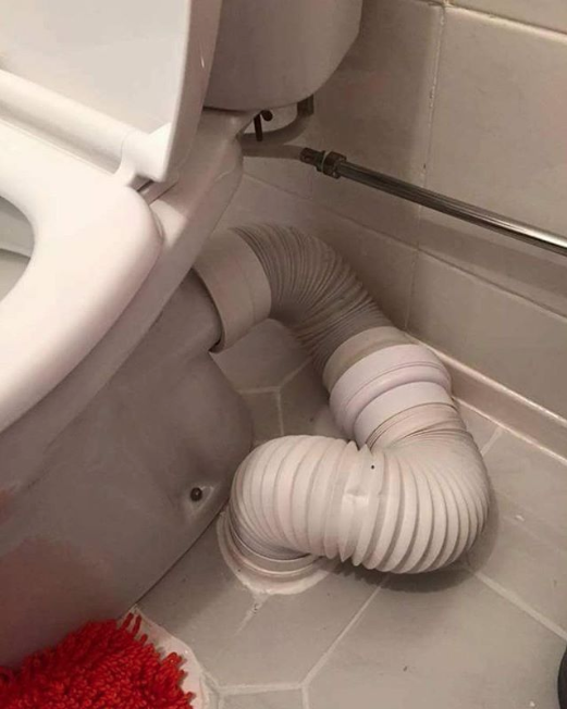

B.S.V. Опубліковано: 3 серпня 2018 Автор Поділитись Опубліковано: 3 серпня 2018 Никогда не использую гофры, чего и всем желаю. Но оказывается, иногда одной не хватает 1 Посилання на коментар Поділитися на інших сайтах More sharing options...
B.S.V. Опубліковано: 3 серпня 2018 Автор Поділитись Опубліковано: 3 серпня 2018 Но оказывается, иногда одной не хватает Может быть, вся прелесть в том, что ты можешь полностью контролировать уход продукта, а при желании, снять видео и выставить его в мордокнигу. Посилання на коментар Поділитися на інших сайтах More sharing options...
naupv Опубліковано: 3 серпня 2018 Поділитись Опубліковано: 3 серпня 2018 Может быть, вся прелесть в том, что ты можешь полностью контролировать уход продукта, а при желании, снять видео и выставить его в мордокнигу. Они тогда не знали об унитазах с нижним выпуском. А все строилось наверное под это. Посилання на коментар Поділитися на інших сайтах More sharing options...
Вячеслав69 Опубліковано: 3 серпня 2018 Поділитись Опубліковано: 3 серпня 2018 Никогда не использую гофры, чего и всем желаю. Но оказывается, иногда одной не хватает Оригинально) (хорошо что не зашитую инсталляцию так подключили, а ведь бывает и такое) Посилання на коментар Поділитися на інших сайтах More sharing options...
Leon26 Опубліковано: 4 серпня 2018 Поділитись Опубліковано: 4 серпня 2018 Может быть, вся прелесть в том, что ты можешь полностью контролировать уход продукта, а при желании, снять видео и выставить его в мордокнигу. Скорее всего для владельца главное мобильность Посилання на коментар Поділитися на інших сайтах More sharing options...
naupv Опубліковано: 4 серпня 2018 Поділитись Опубліковано: 4 серпня 2018 Скорее всего для владельца главное мобильность Может квартира съемная и наниматель ездит со своим толчком Посилання на коментар Поділитися на інших сайтах More sharing options...
