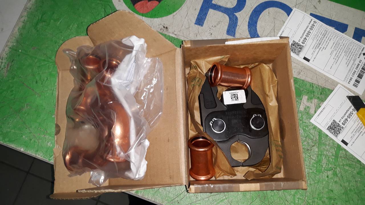

red baron Опубліковано: 25 лютого 2018 Поділитись Опубліковано: 25 лютого 2018 получил в субботу для работы - 28 мм Посилання на коментар Поділитися на інших сайтах More sharing options...

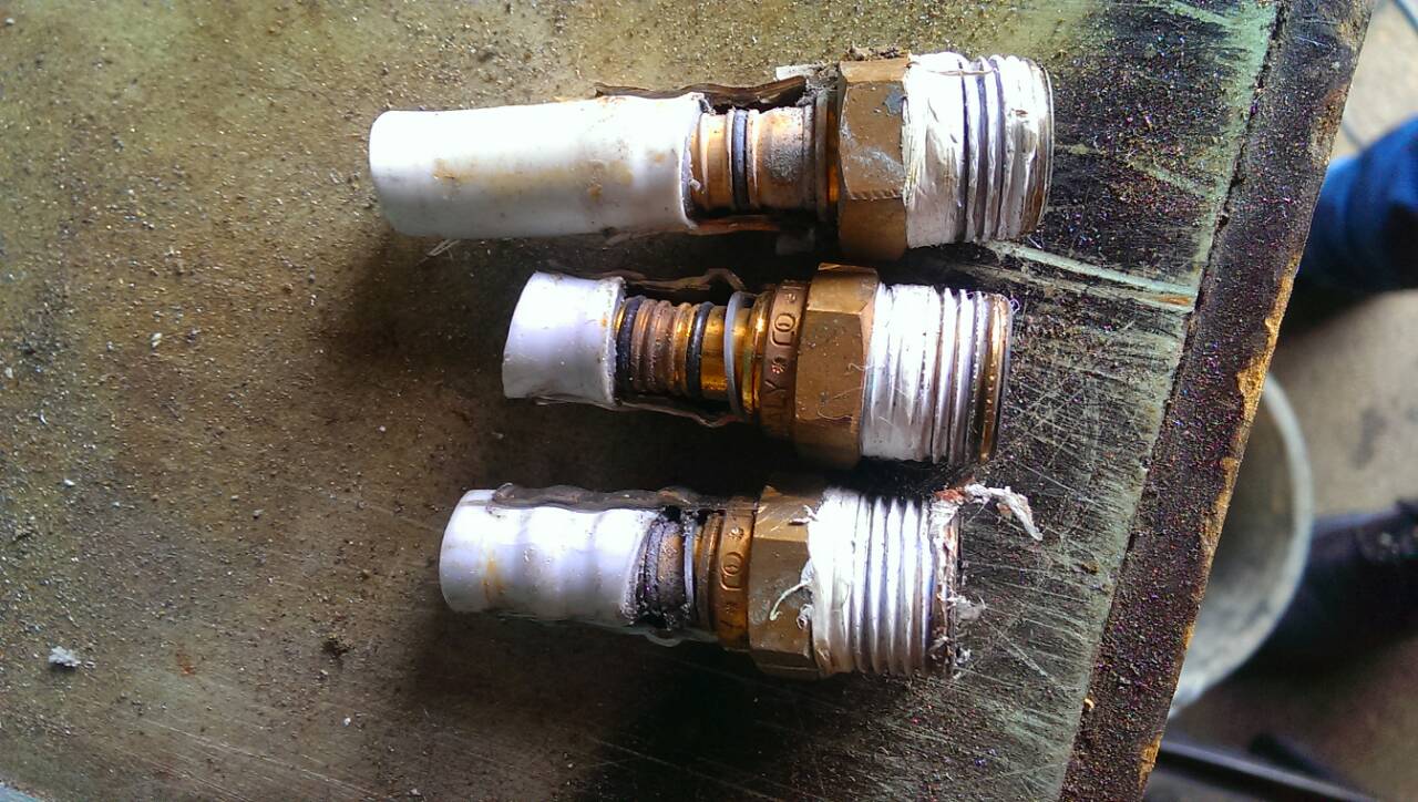

naupv Опубліковано: 23 березня 2018 Поділитись Опубліковано: 23 березня 2018 Построил человек себе уютный дом. Нашел ребят за 3 копейки, кот "умеют" все в комплексе делать. Ремонт сделал, электрику, отопление и радуется жизни, Все бы хорошо, да вот СО, что-то требует под каждый радиатор мисочки ставить, течет в общем. Отопительный сезон еще не окончен, а человек покоя не находит, ну не комильфо жить так, таская воду из под радиаторов. а везде дерево Пришли мы, посмотрели и предложили переделать, только нормально и хорошим металлопластом. Он как услышал слово металлопласт, видели бы панический страх в его глазах Сказал- врагу не пожелаю этот материал, барахло, делайте сшитым РЕХом. Объяснили, что МП это и есть РЕХ, только армированный алюминием. Переделали, спит спокойно. Но каково же было мое удивление при вскрытии его фасонины Вот так из-за каких-то криворуких долбодятлов, люди начинают не доверять нормальным работоспособным системам. 6 Посилання на коментар Поділитися на інших сайтах More sharing options...

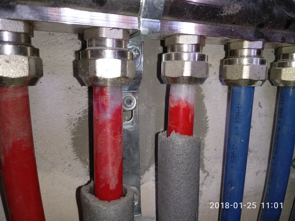

Сергей 31 Опубліковано: 23 березня 2018 Поділитись Опубліковано: 23 березня 2018 Вот так из-за каких-то криворуких долбодятлов, Не ругай кормильцев. От меня фотка: если труба не влазит, значит нужно подстрогать ее ножиком. 3 Посилання на коментар Поділитися на інших сайтах More sharing options...
