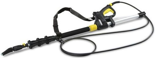

vov@n Опубліковано: 28 жовтня 2013 Поділитись Опубліковано: 28 жовтня 2013 Я несколько раз мыл. Высота окон второго этажа где-то около 5-ти метров, использовал обычную аллюминиевую лестницу, снизу сын придерживал её для подстраховки. Но всё равно стрёмновато было. Мыл без химии, поскольку моя улица тихая и маленькая, вдали от основной транспортной магистрали и давления Кэрхэра было достаточно, чтобы снять основную массу загрязнений в виде пыли. На этот год возьму себе на пробу такую приспособу для Кэрхэра "Телескопическая трубка Karcher (2.642-347.0)", видео www.youtube.com/watch?v=UZaopb5xlLU 1 Посилання на коментар Поділитися на інших сайтах More sharing options...
