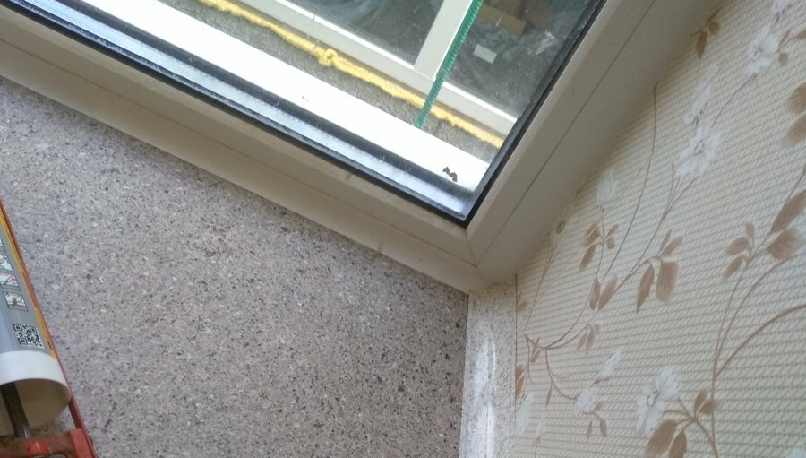

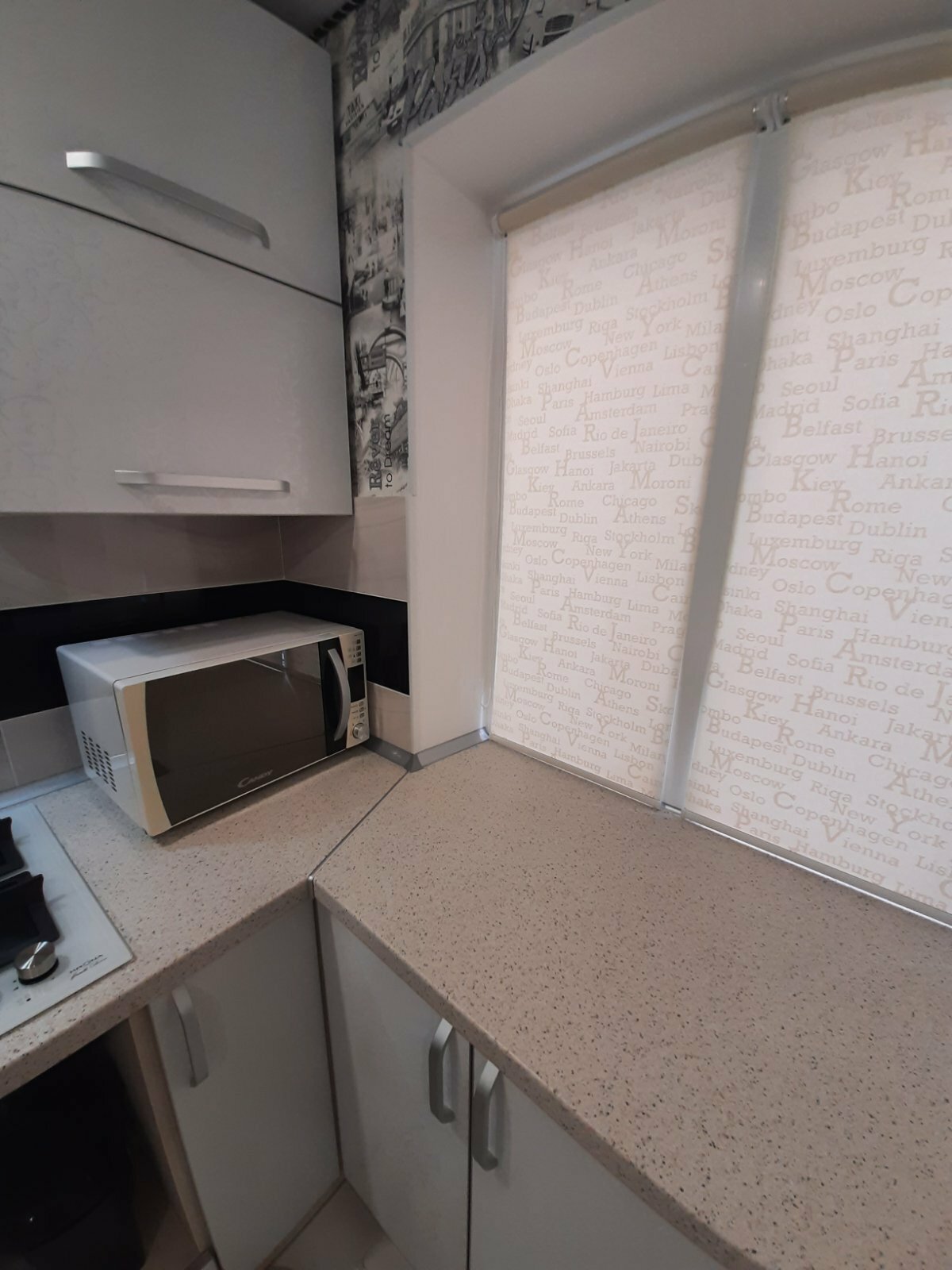

Господа застройщики!
Собираемся делать столешницу из ламинированного дсп с запуском под окно в качестве подоконника.
Теоретически есть вероятность, что окно зимой может плакать, и столешница в этом месте набухнет.
А если рез столешницы со стороны окна крайковать? Убеспечит?
Имеется ли у господ практический опыт такого варианта?
Дякую наперед!🙂
27 минут назад, areti сказал:
Таких столешниц - тьму поставили. За 17 лет никто ни разу не сообщил о проблемах.
Торец столешницы не кромкуем, а густо обливаем силиконом, чтоб аж выдаливался из-под окна при монтаже.
Потом плинтусом закрываем стык окно-столешница, так точно как и плитка-столешница.
Можно вместо плинтуса закрыть стык белым плиточным уголком - вклеить на силиконе. Сливается с окном так, что и не увидишь сразу. И надёжно герметизирует стык

30 минут назад, lug сказал:
Имеется в виду пластиковый внутренний уголок?
Да. Заднюю часть "кармана" для плитки срезаем. А оставшийся небольшой "ус" утапливаем в силикон между окном и столешницей.
Получается очень надёжно. Так точно герметизируем стык плитка- ванна.
