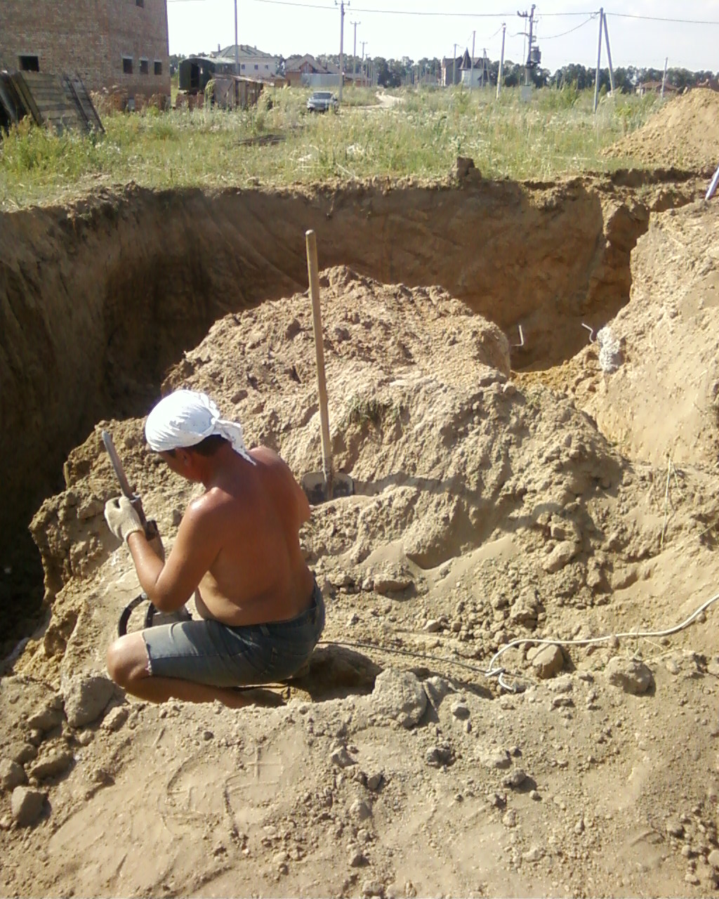

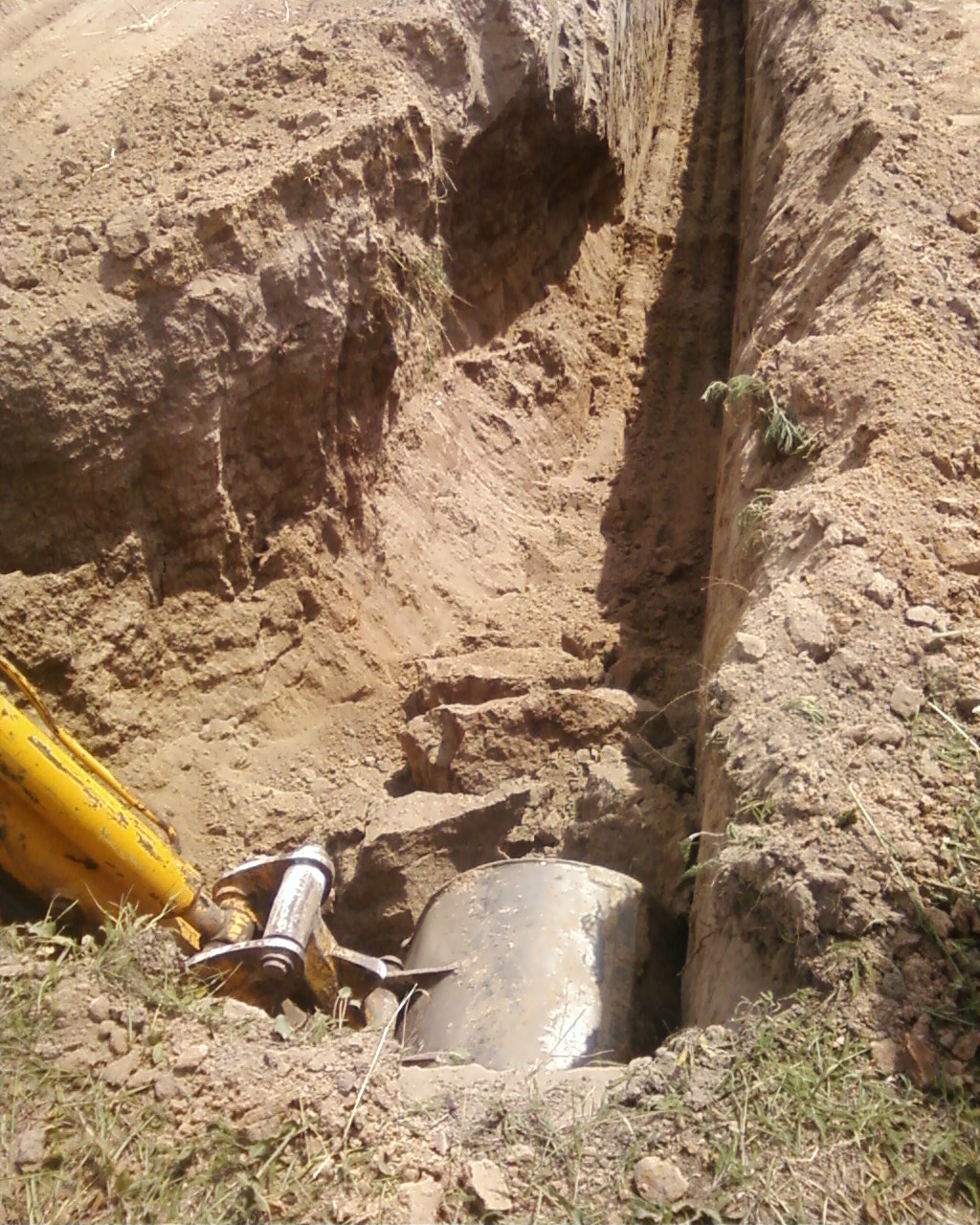

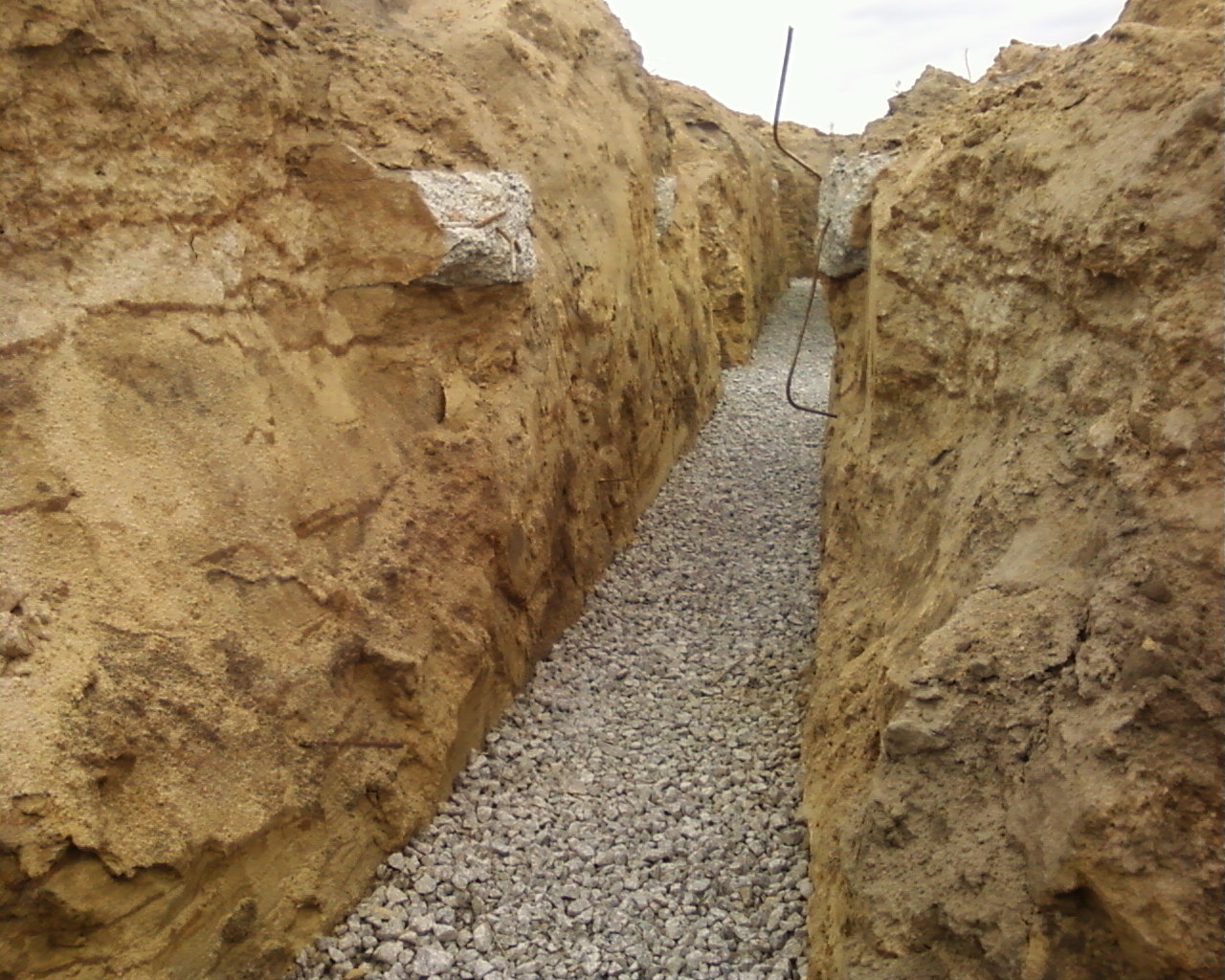

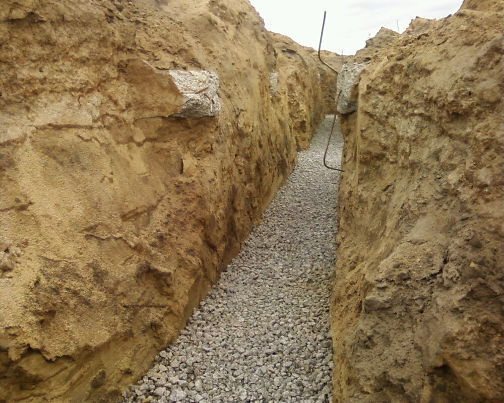

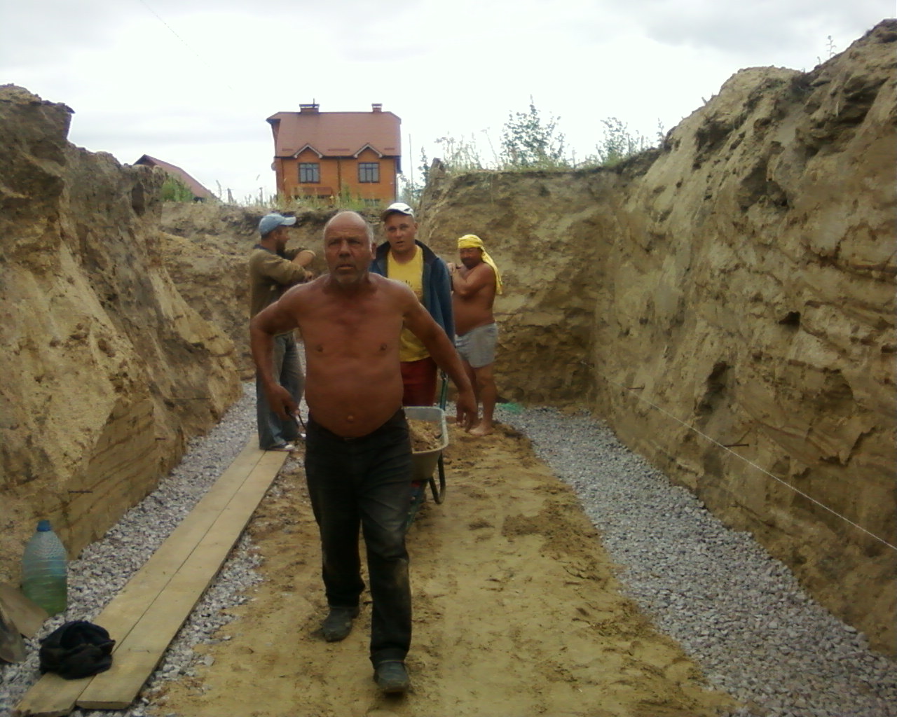

СЕгодня ровно неделя как я начала строить дом соседу. Меня конечно распирает гордость и всё такое, но себе строить намного легче, сам принимаешь решения, сам за них отвечаешь. А тут вот какой затык. Сосед договорился с конструктором неудовлетворяющим меня своим мастерством, в итоге имеем обваливающийся котлован фундамента из-за его сложной конструкции и сыпучей почвы, хотя на руки конструктору была дана геологическая экспертиза с моего участка, нормальный конструктор сказал бы сделать полную выимку с обратной засыпкой и всё было бы быстро и красиво, а так мой сосед попал на 42 куба (3780грн) выимки вручную из-за постоянных обвалов. за две смены экскаватор вырыл бы и забыли, нет, мы неделю еб*мся. Сегодня ваще хит был, привезла конструктора на объект, он посмотрел и сказал вот тут вот ещё расширить надо, как по мне бери лопату и расширяй, раз экскаватор уже уехал, а ты завтыкал.

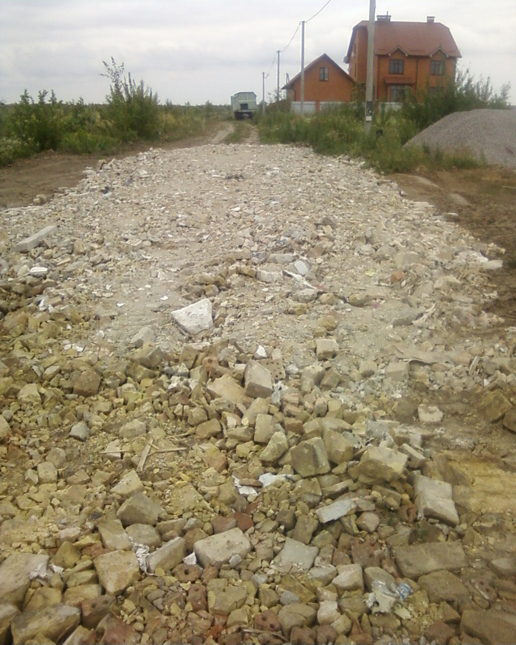

Из приятного, завезла кирпичный бой соседу на дорогу :)

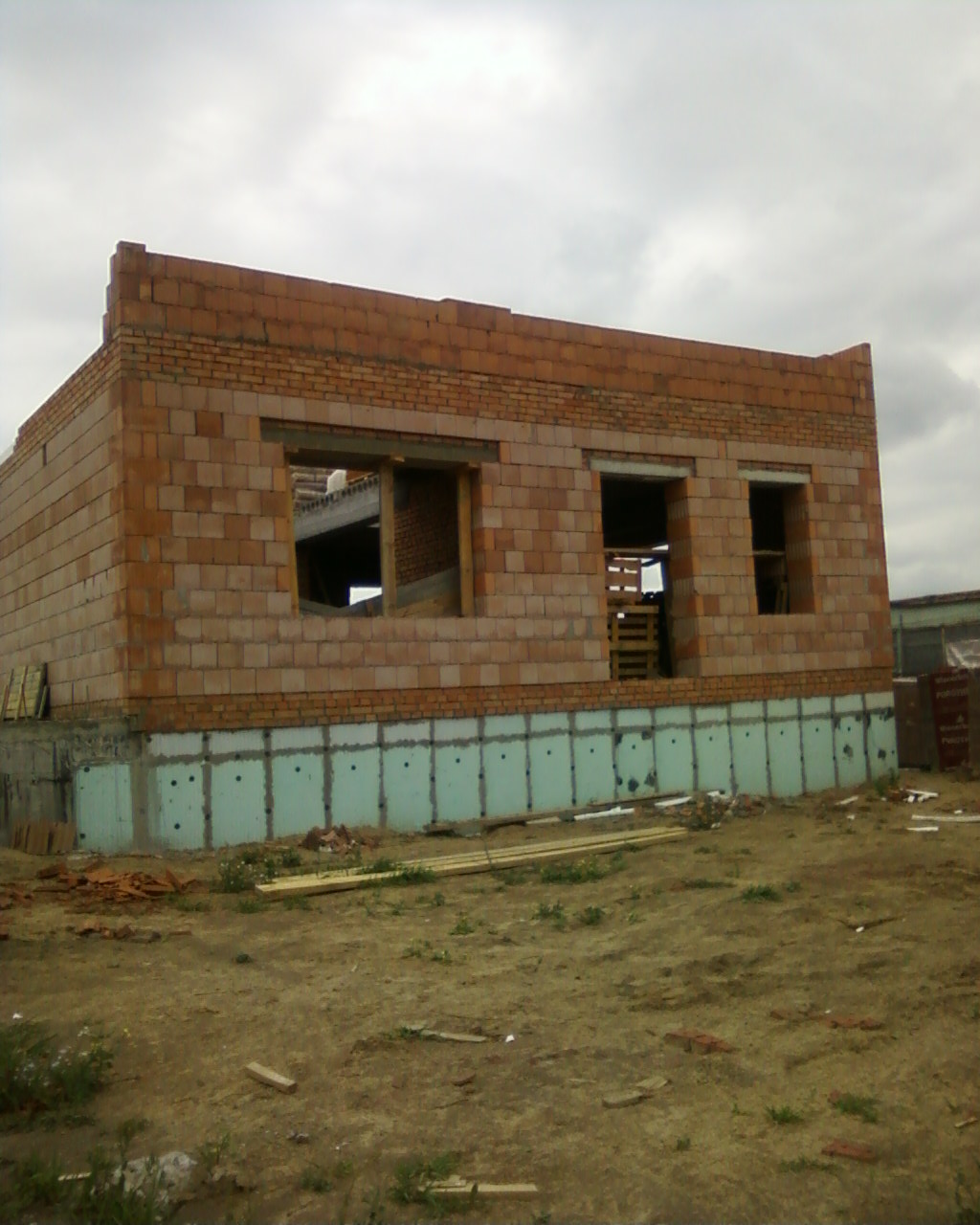

Из моих хвастов погнали второй этаж, правда гоним только три стены, четвёртую нет возможности из-за проёма 5на5 метров, будет монолитный участок под дымоход камина и лестницу.

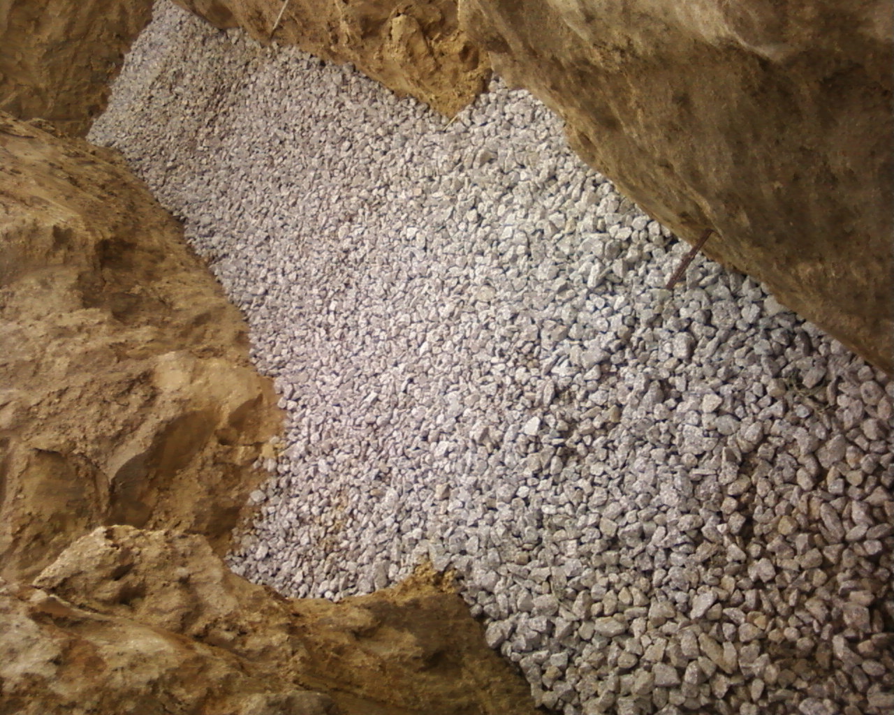

Технадзор проверяет свою любимую кучю щебня :)

Да уж, согласно фотографий, конструктор рассчитал фундамент с запасом на бомбежку :) Сколько кубов бетона сосед рассчитывает использовать?
подушка ленточного фундамента 80\30см, дальше блоки ФбС-ки 40-ки.
Если его будет заливать наш с доктором прораб, скажут что этот фундамент не выдержит и сарай.:lol::lol::lol:
дождь... котлован соседа потихоньку валится. Ещё не сильно, но ведь и дождь ещё неизвестно сколько лить будет.

Пожалуюсь чуть-чуть)))) В субботу сделали разметку под опалубку и пошел дождь, саму опалубку не начали..... ДОЖДЬ ПРОГНАЛ!!!! Сегодня поехали посмотреть - траншея по-немного валиться - обидно)))))
Второй раз за день звонила строителям, голоса трезвые и грустные, сидят в вагончике смотрят телевизор. По гизметео прогноз дождей на всю неделю. п*дец соседскому котловану.

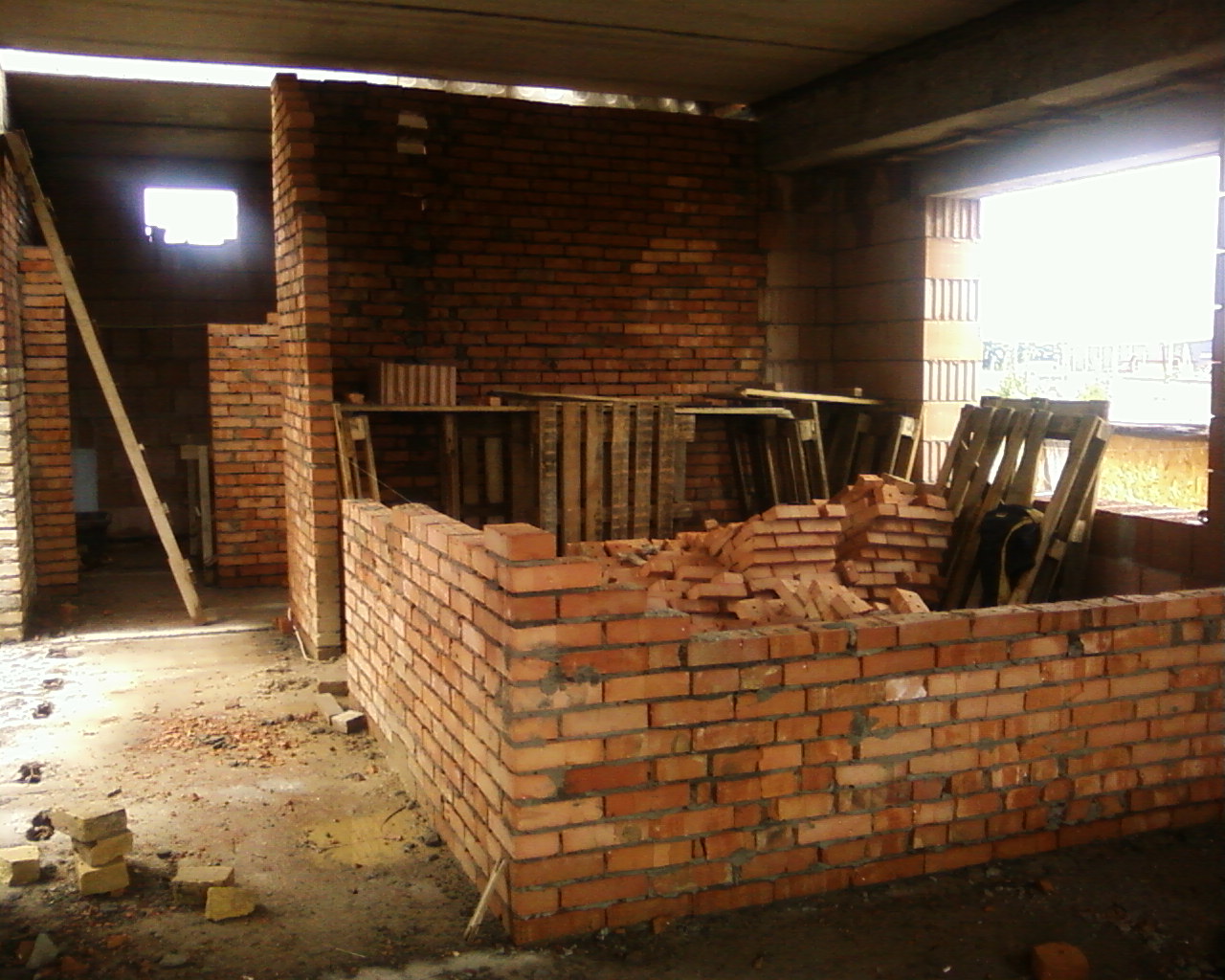

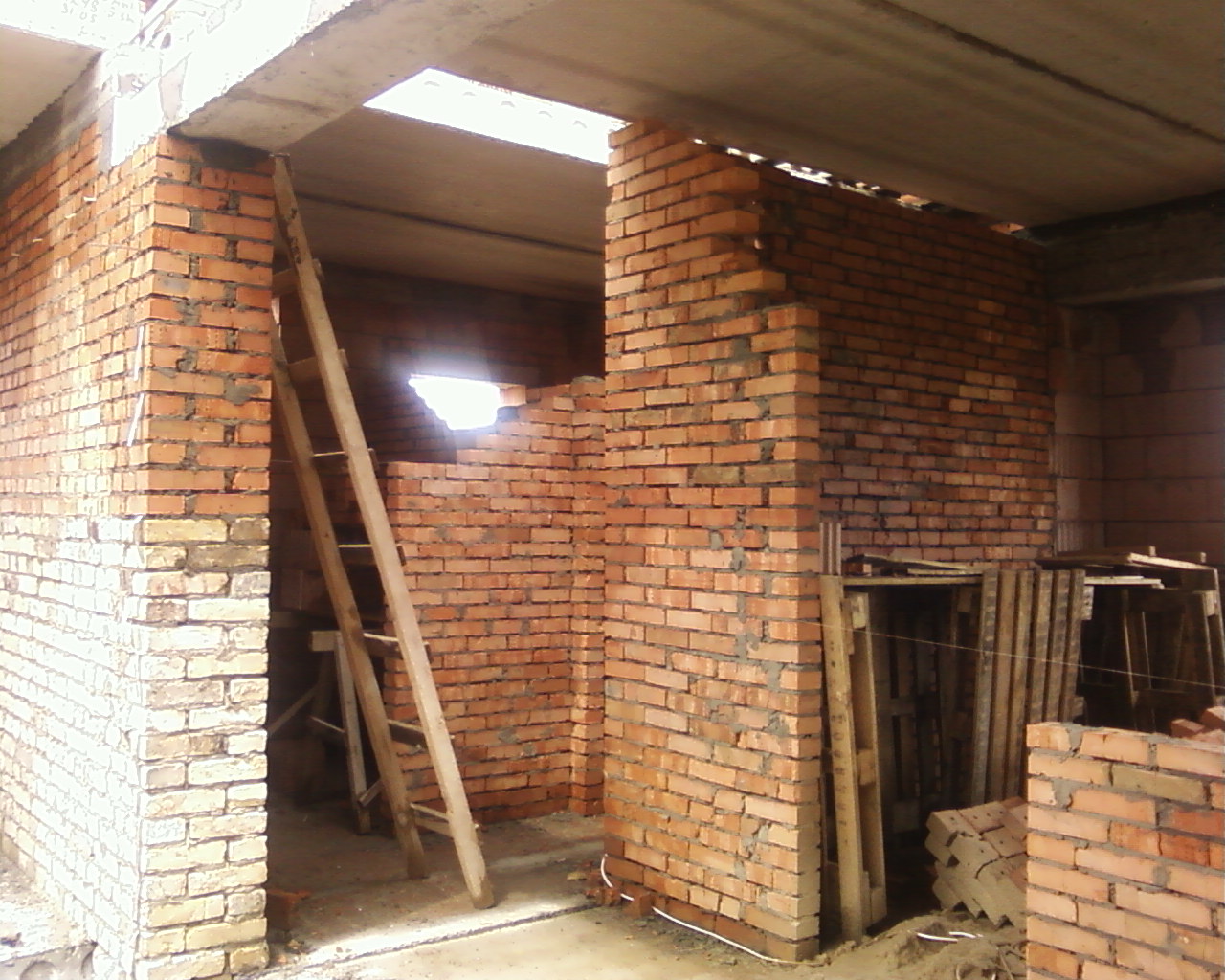

Растёт второй этаж и перегородки на первом, уже видно как будет хорошо и уютно :rolleyes:
Немного меняем планировку, убираем лишние перегородки, увеличиваем пространство :)

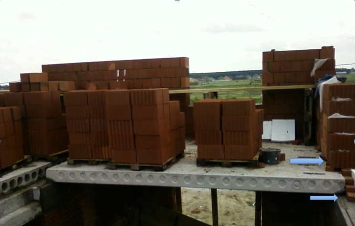

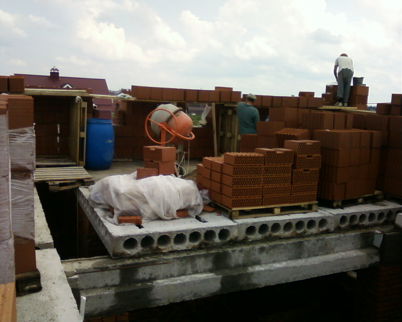

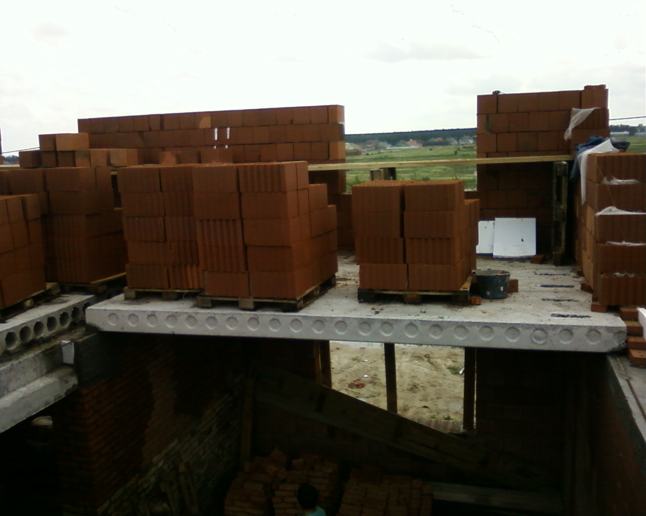

Таки смонтировали Вам плиты на арматуру :(
Скажите, первый ряд блоков на втором этаже уложен на подставки из боя кирпича?! На фото плохо видно , можно это прокомментировать?
Для чего это сделано?
P.S.
Переживаю за Вашу стройку. А вдруг Вам это нужно.
Спасибо за внимание к моей стройке :)
Криминала не вижу. Кирпичный бой у меня на дороге, а не в стене. Кирпичём закладывали монолитный пояс и утеплитель. То что на пол рядочка выше чем плита тоже не катастрофа, лучше пускай поротерм стоит на плотном кирпичике чем висит в воздушке, опять же 10 см до чистовой стяжки всё будет утеплено и гламурно. Почему нельзя класть плиты на арматуру я в Ваших предыдущих постах не поняла, зато поняла что именно так класть надо спросив у технадзора.

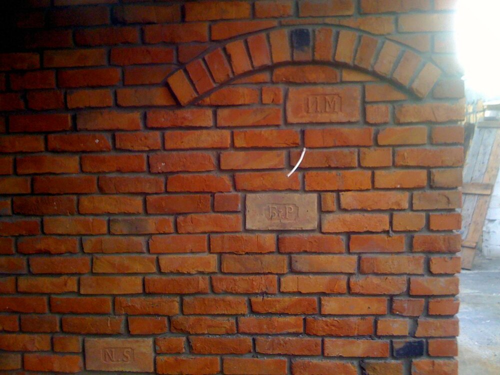

Пы.Сы.: я балдю от вашей натур кирпич стены с арочкой посреди дома, мы с вами мыслим в одних направлениях :)
Уточняю: скажите пожалуйста, именно технадзор сказал, что надо поверх монолитного железобетонного пояса положить арматуру, а на нее - плиты? А по поводу анкеровки плит ничего не говорил?

Надо срочно обменяться хотелками :) Имеется ввиду предпочтения по оформлению интерьера...:beer:

Да, технадзор:) В малоэтажном строительстве при условиях укладки плит на монолитный армированный пояс анкеровка плит не обязательна. Плита уложена на 1 сантиметровый слой р-ра и арматурину. Выдавить р-р из под себя и лежать только на арматуре плита не может потому что плита это плоскость. Р-р даёт усадку 2% в данном случае это толщина лезвия.
Мои строители строят мой дом на совесть, об этом говорят мои глаза и технадзор.
