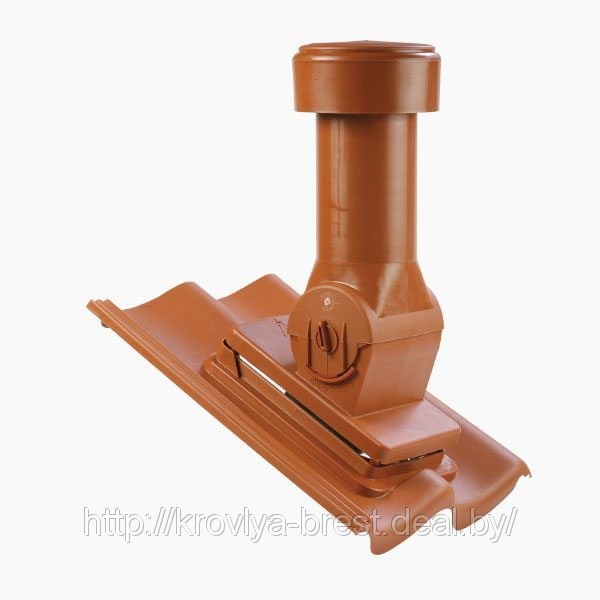

Для притока воздуха под топку камина есть такая штука:
В керамической черепице есть специальный элемент, через который можно вывести фановую трубу, не строя для нее кирпичный дымоход от первого до последнего этажа:

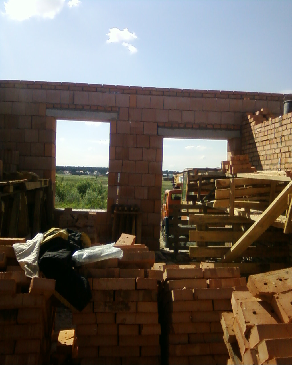

По порядку.

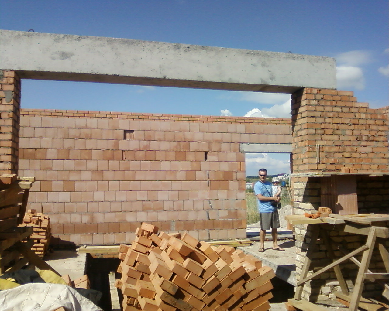

1 фото. Испугавшись проёма двери высотой 240см я решила сделать вход в кроличью нору, который ещё и значительно ниже линий окон. Не учла, теперь переделывать. Фото переделки после выложу.

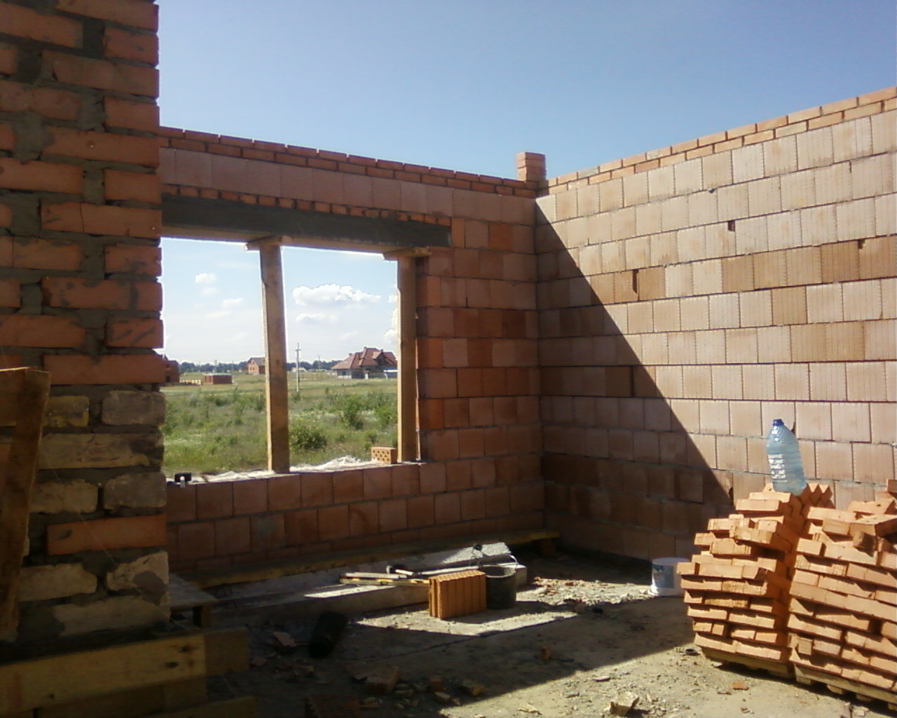

2 фото. Побоявшись большого окна в гостинной, дабы не жить в витрине сузила его и даже перемычки заказала. В итоге перемычку сняли, окно расширили, перемычку залили вручную...
3 фото прогон в гостинной (убрали колонну) стало круто! Муж и младший технадзор принимают работу :)
4. Утепление перемычек. Внутри 4см эструдер, снаруже будет он же, но 5 см.

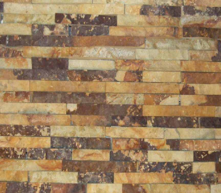

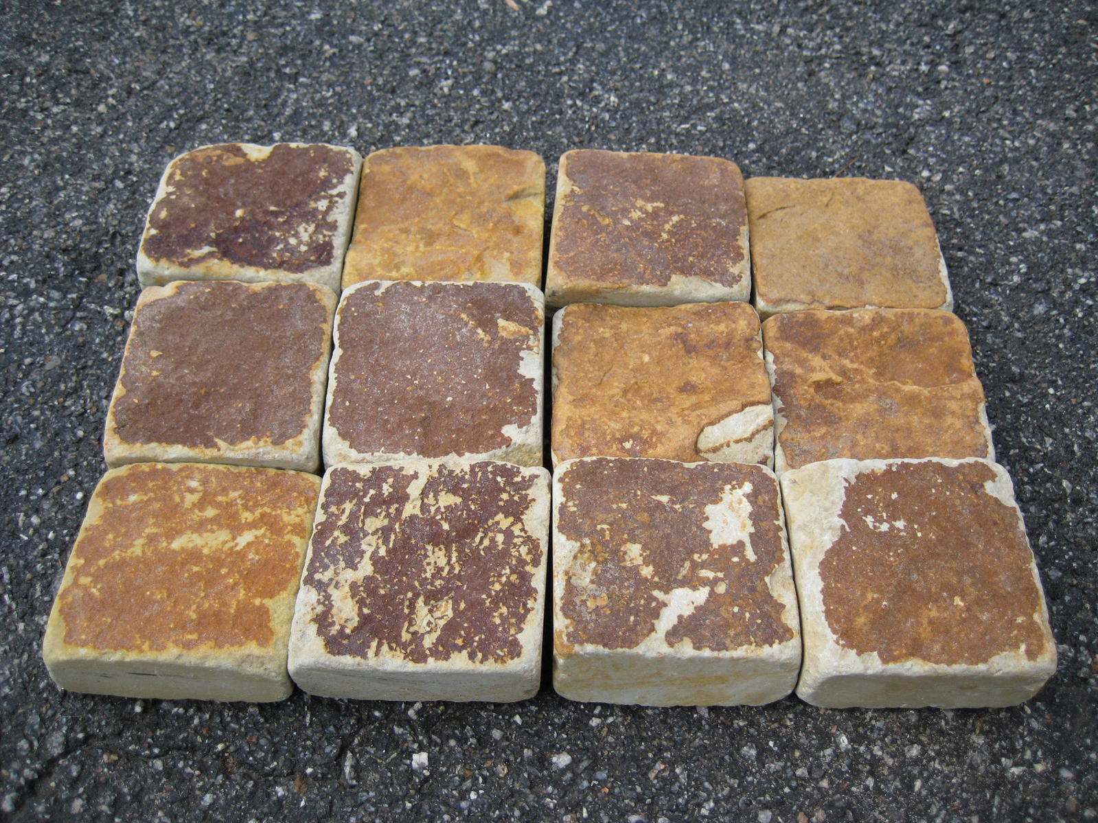

Теперь фото идеи крыша+цоколь, колонны+ брусчатка.
взято отсюда oksamyt-vin.com.ua/cat/vse-dlya-fasada/otdelochnye-materialy-iz-naturalnogo-kamnya/ прошу обратить внимание, я хочю получить скидку по-больше на всех кто будет учавствовать со мной в совместной покупке натурального песчанника на цоколь-брусчатку-внутреннюю отделку. О начале СП дам знать в своей темке и выложу ссылку на само объявление.

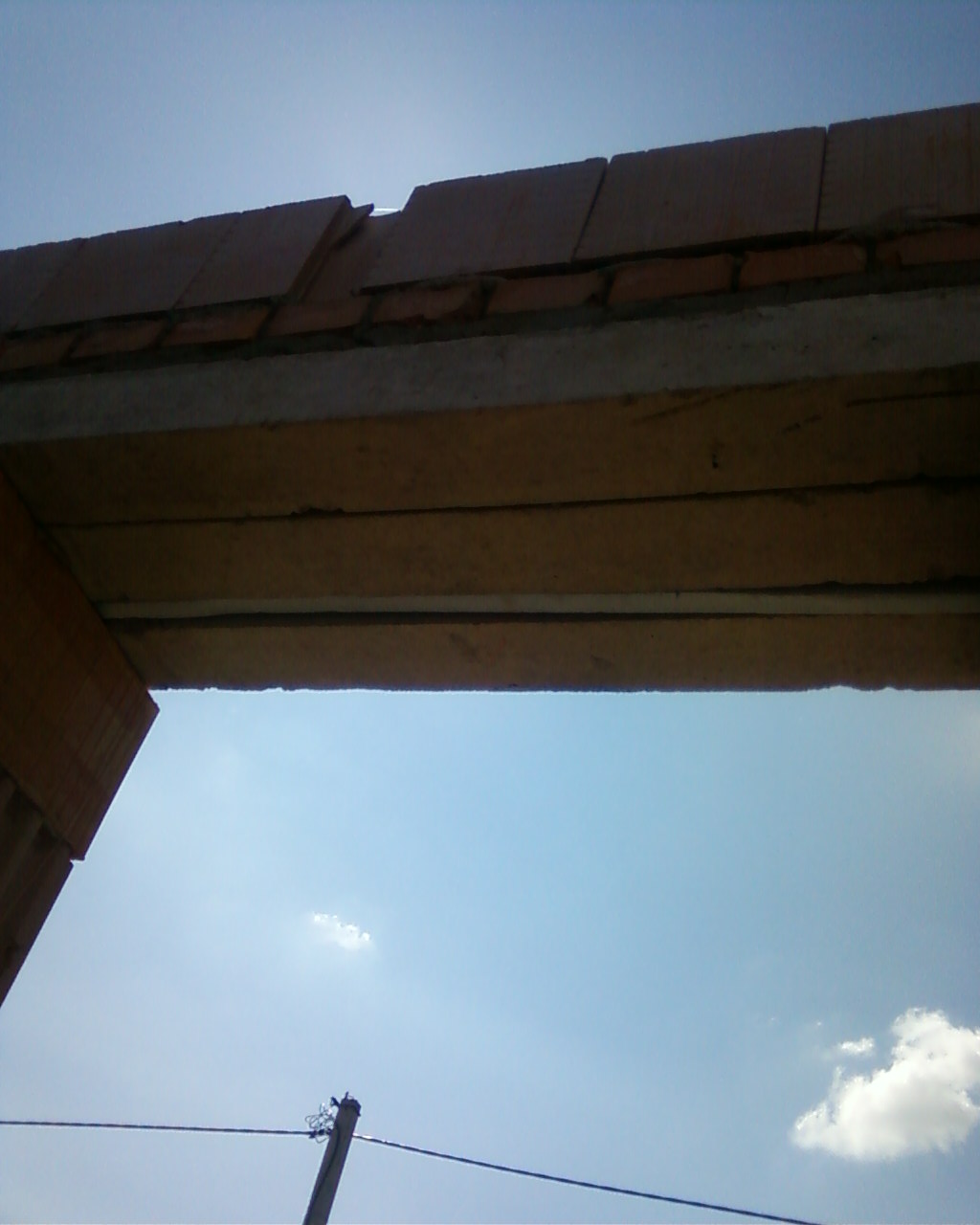

На фото 0268 вверху один блок сильно коцнутый - вот нафига они его ложили если видели как он поврежден?! У меня такое пытались делать на первых рядах - сразу пресек.
Я немного не понял почему использывается рядный кирпич над перемычками что-бы догнать высоту с соседним блоком? Можно же блоки точно так же подрезать и сохранить общее однородное поле теплоизоляции поротерма. У меня на окнах аналогичная ситуация - режут блоки на станке тонкими слоями по 8-10 см высотой и кладут в таких местах.
Там будет опирание лестницы :)
Не выижу смысла мудохаться, возить на подрезку блоки не самое любимое моё развлечение. Там везде заложен утеплитель эструдер, мостик холода отсечён. А так как кирпич и поротерм материалы на одной глиняной основе, то и коэффициент расширения стены у них будет общий, штукатурка не пострадает :)
Если куда-то надо возить блоки на подрезку, то тогда это конечно хлопотно...у меня станок с циркуляркой прямо на стройке стоит. Армопояс уже делаете? когда планируете "накрываться"?
