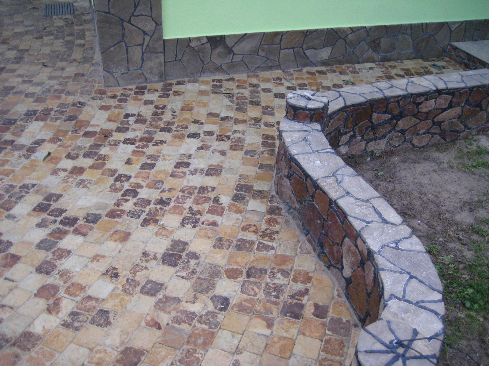

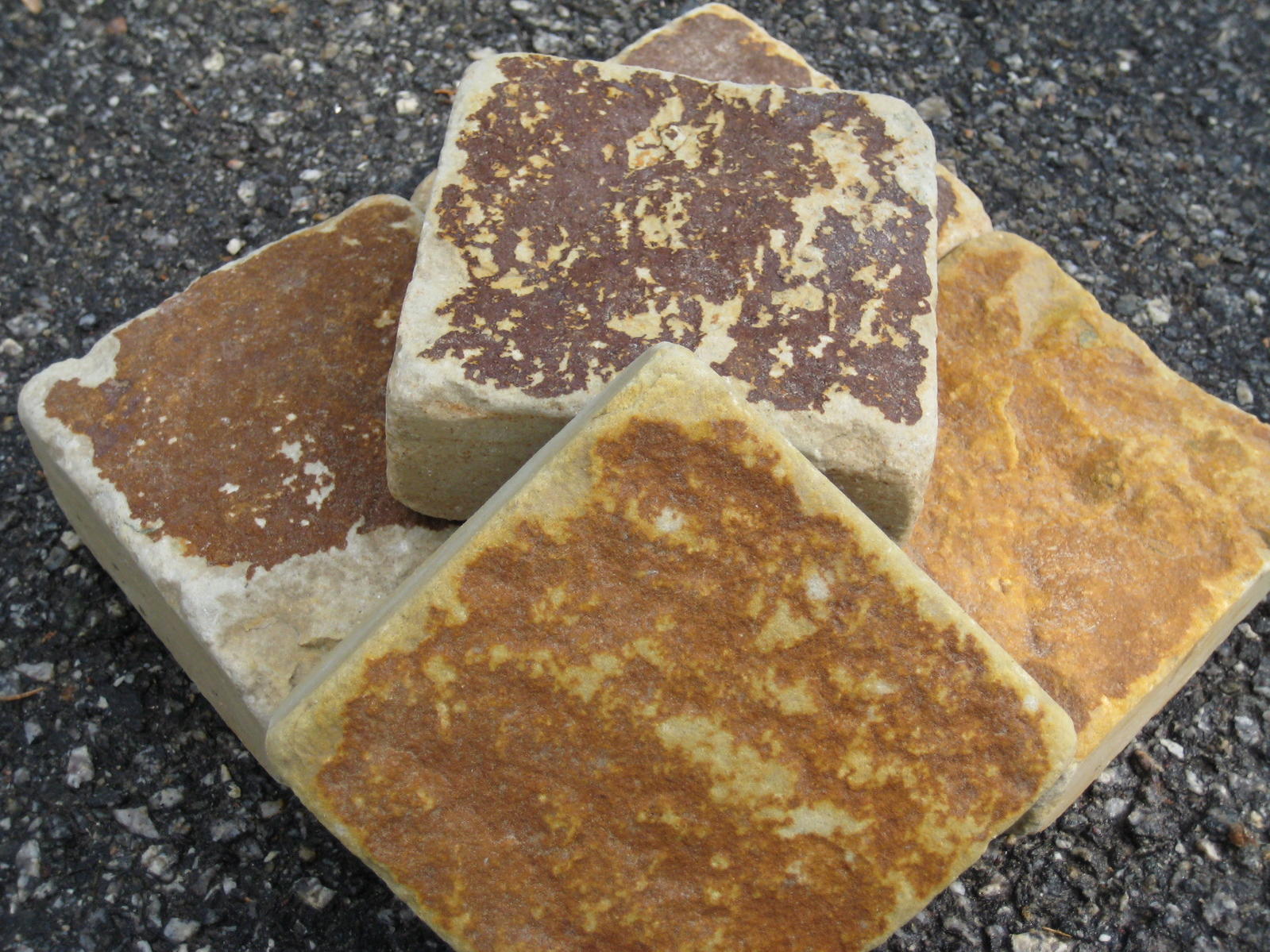

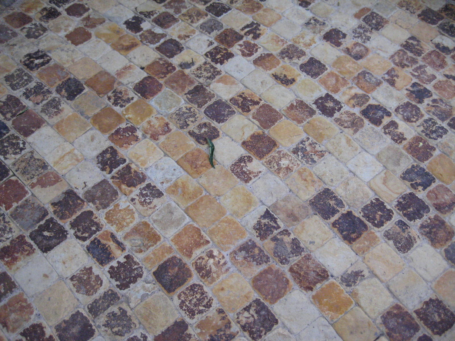

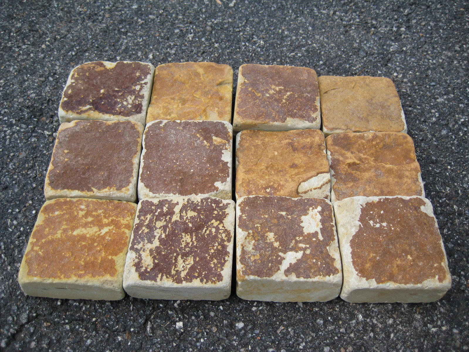

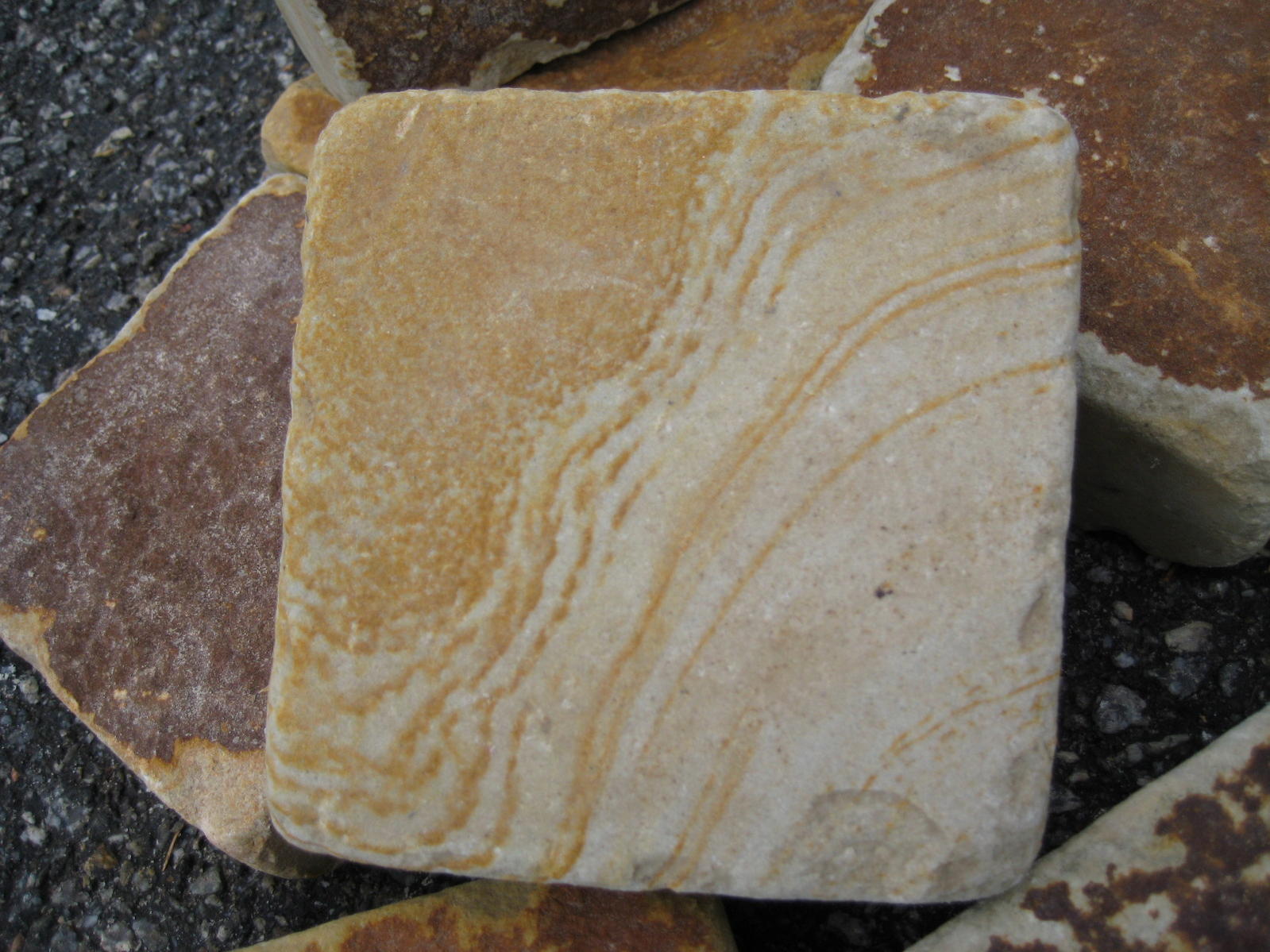

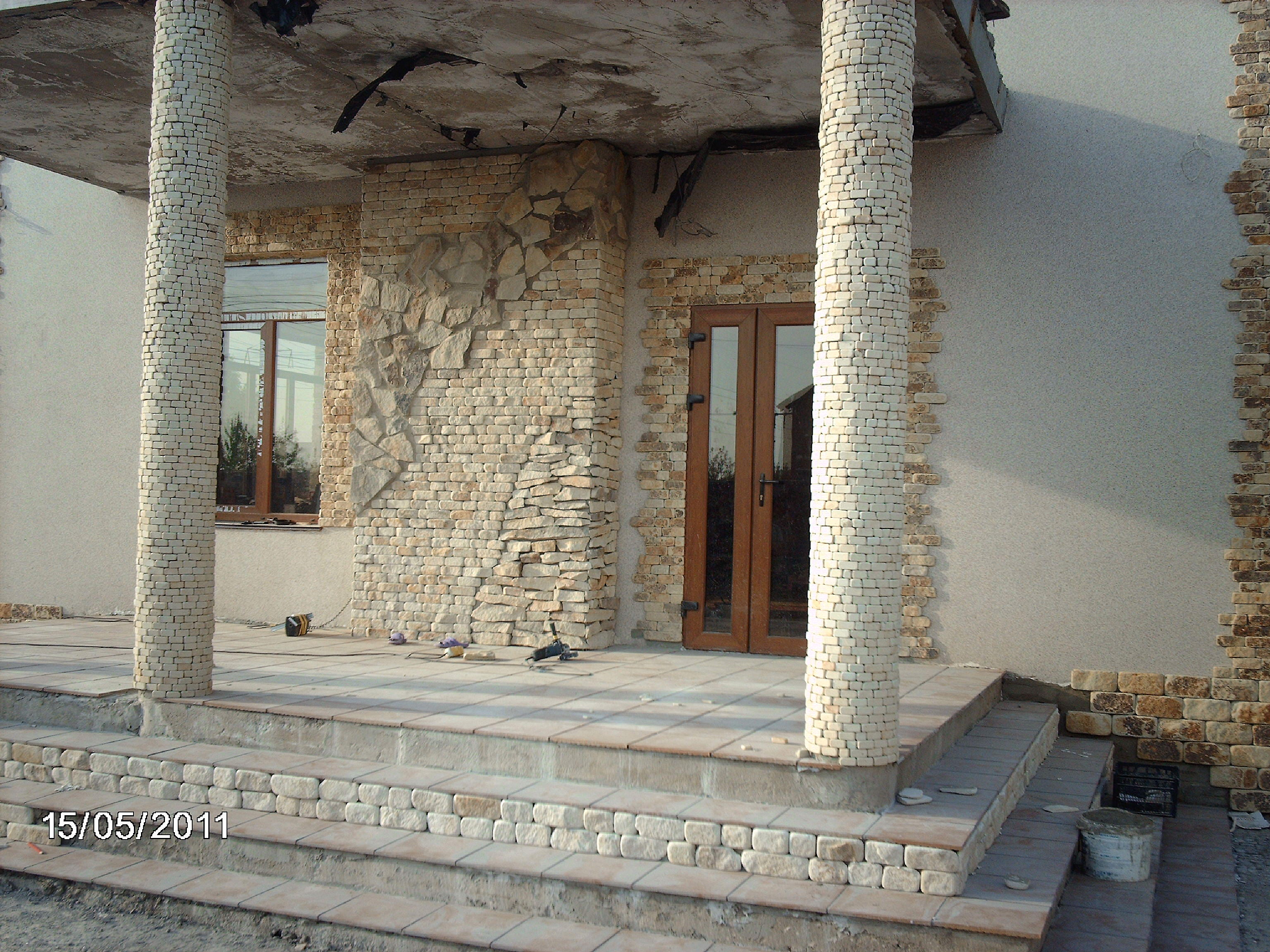

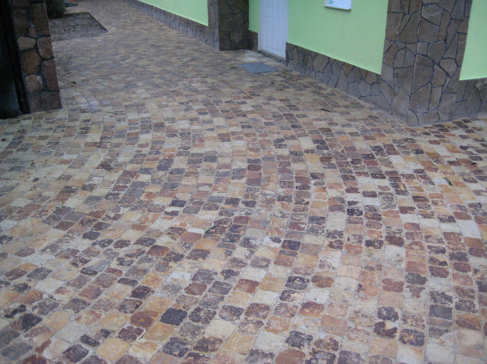

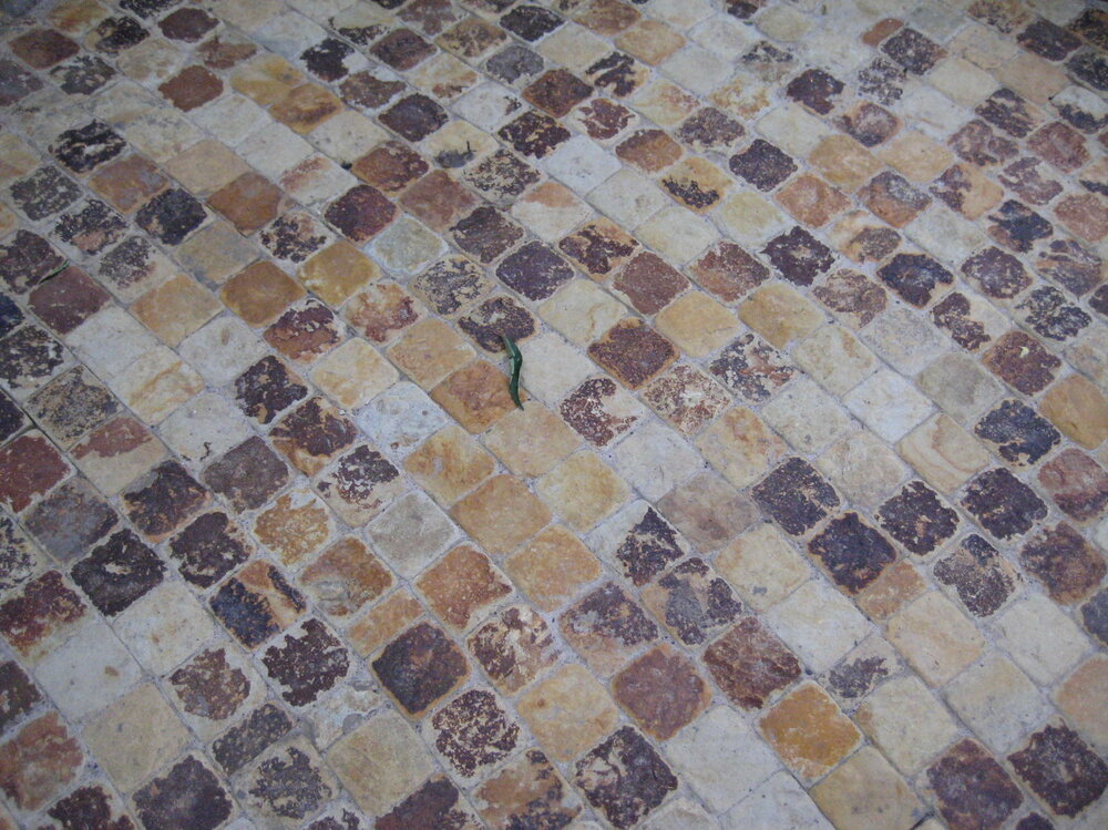

Ха-ха! На этом сайте цена 325 грн, а я у друого Винницкого производителя за ту же самую брусчатку уже 250грн выторговала, а если соберу компанию может ещё дешевше получиться. Ну очень красиво смотрится, а под мою черепицу (тондах медитериан бронза) ваще улёт будет!

Оля, а дайте информации побольше, где почитать, посмотреть, когда планируете покупать? На первый взгляд - мне понравилась, но надо подумать, возможно присоединюсь к Вам. Еще бы фоток побольше. А СП - это здорово.

Да я тоже СП люблю, раньше я постоянно в СПшках по детским вещам и обувочки учавствовала, таким образом экономила 1\3 цены, почему бы не попробовать тоже самое в строительстве? С бетономешалками и тачками СП получилось, на очереди песчанник :)
Почитать про него можно тут,спасибо Ольге Амазонке за эту полезнуюссылку :beer:
www.peschanik.com/

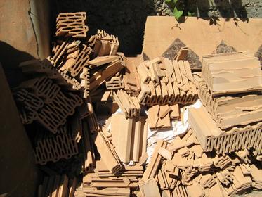

Чем у вас режут блоки? У нас просто уже целая куча испорченных блоков. Они, после распиливания ломаются прямо в руках :o
Полный ахтунг....
у меня не режут, используют половинки и углы которые я закупила. Но такие кусочки вам пригодятся. Блоки можно на оксамыте порезать, у них там станок с водой есть, один блок 5 грн. Я могу сказать что это для меня нужно, пустят без проблем. Или возбмите пилу аллигатор в аренду...
У нас резали ножовкой для газобетона.

У меня режут болгаркой с 350 - ым кругом по камню. Иногда, чтоб не париться вставляют газоблок в некоторых окнах кирпич (все равно я решил утеплятся). Отходов практически нет( на одной палете сложены шт 10 совершенно поколоченных доставкой - разгрузкой блоки). В дело идут и слегка сколотые блоки. Поэтому у меня расчетный объем 71,5 кубов по первому этажу совпал практически до блока.

строители, кторые строили дом по моему проекту из Поротерма, резали в два приема - сначала кругом болгарки, насколько можно было, а потом допиливали сабельной пилой
Очень аккуратно получилось :good:
