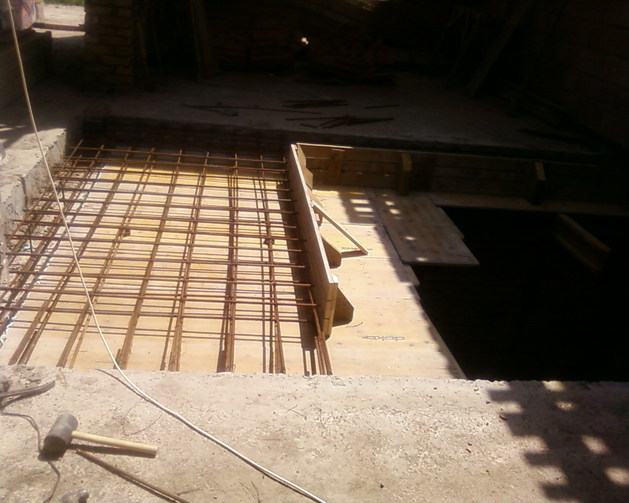

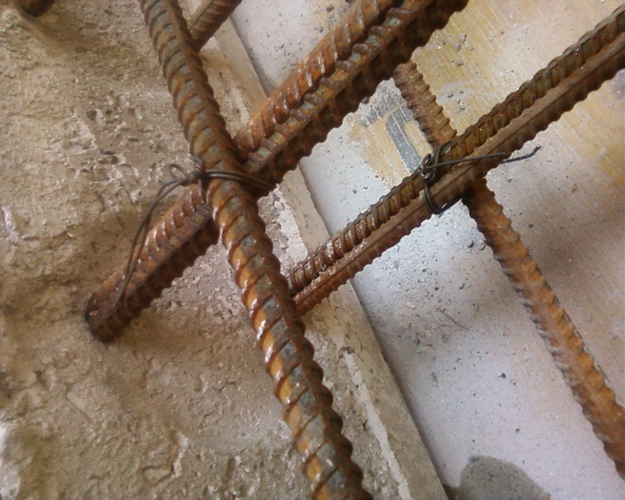

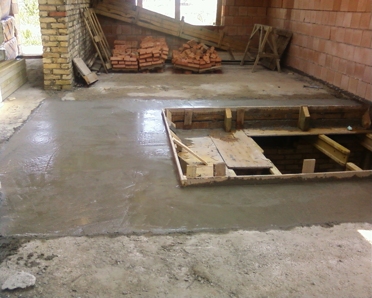

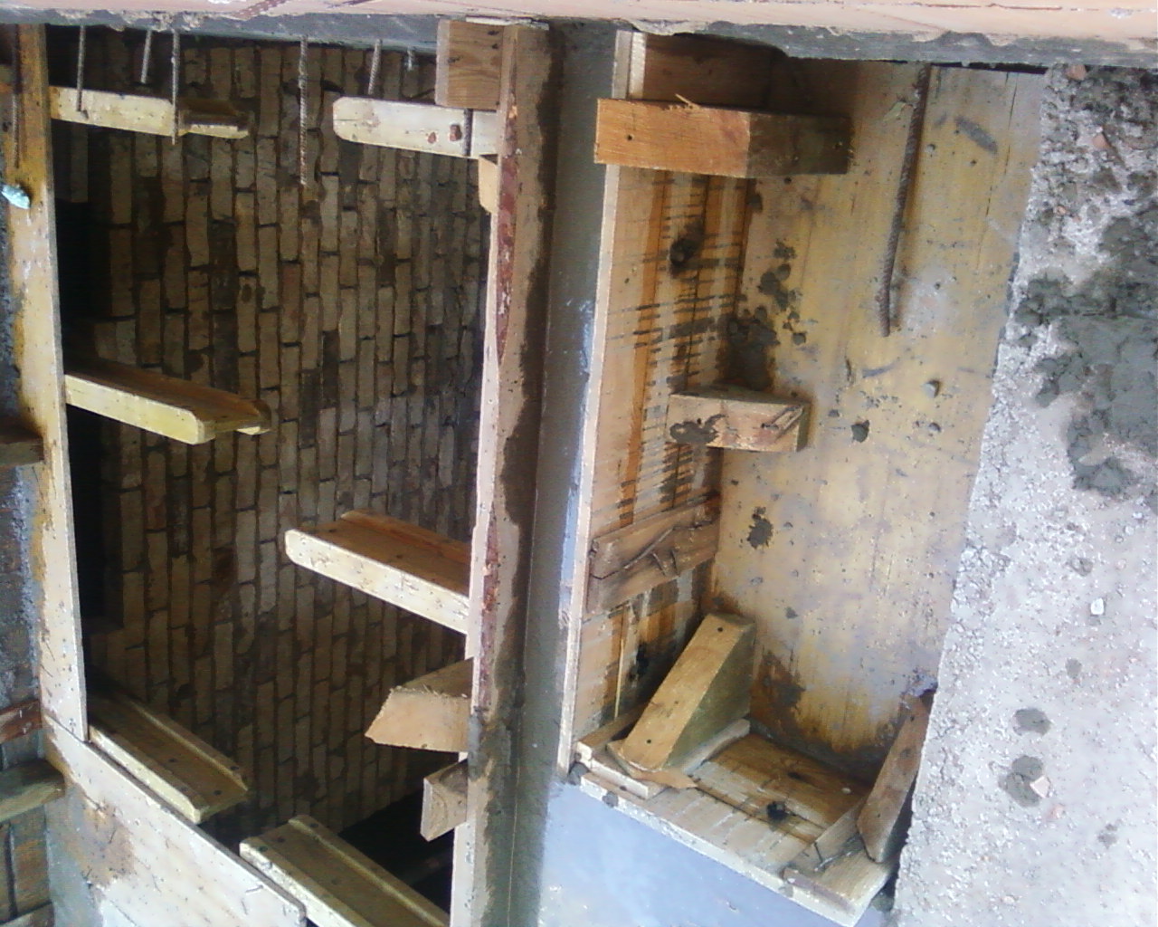

Вчера произошло два важных события, залила опалубку, первый раз подстригла сына. Вот фотки :)
арматуру в опалубке засверливали в плиты перекрытий. Очень смешно смотриться отверстие под вентканалы+дымоходы, узенькое такое, но арматуры там.... На нём будет стоять край стеночки из голландского кирпича. Влад, вот вы говорите стену по-позже сделать, а я бы уже и люстру б повесила, и въехала бы :rolleyes:.....

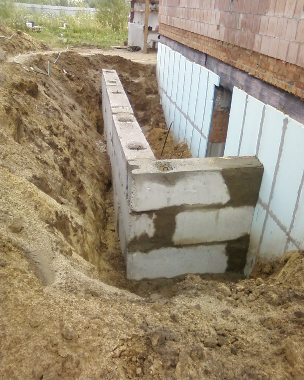

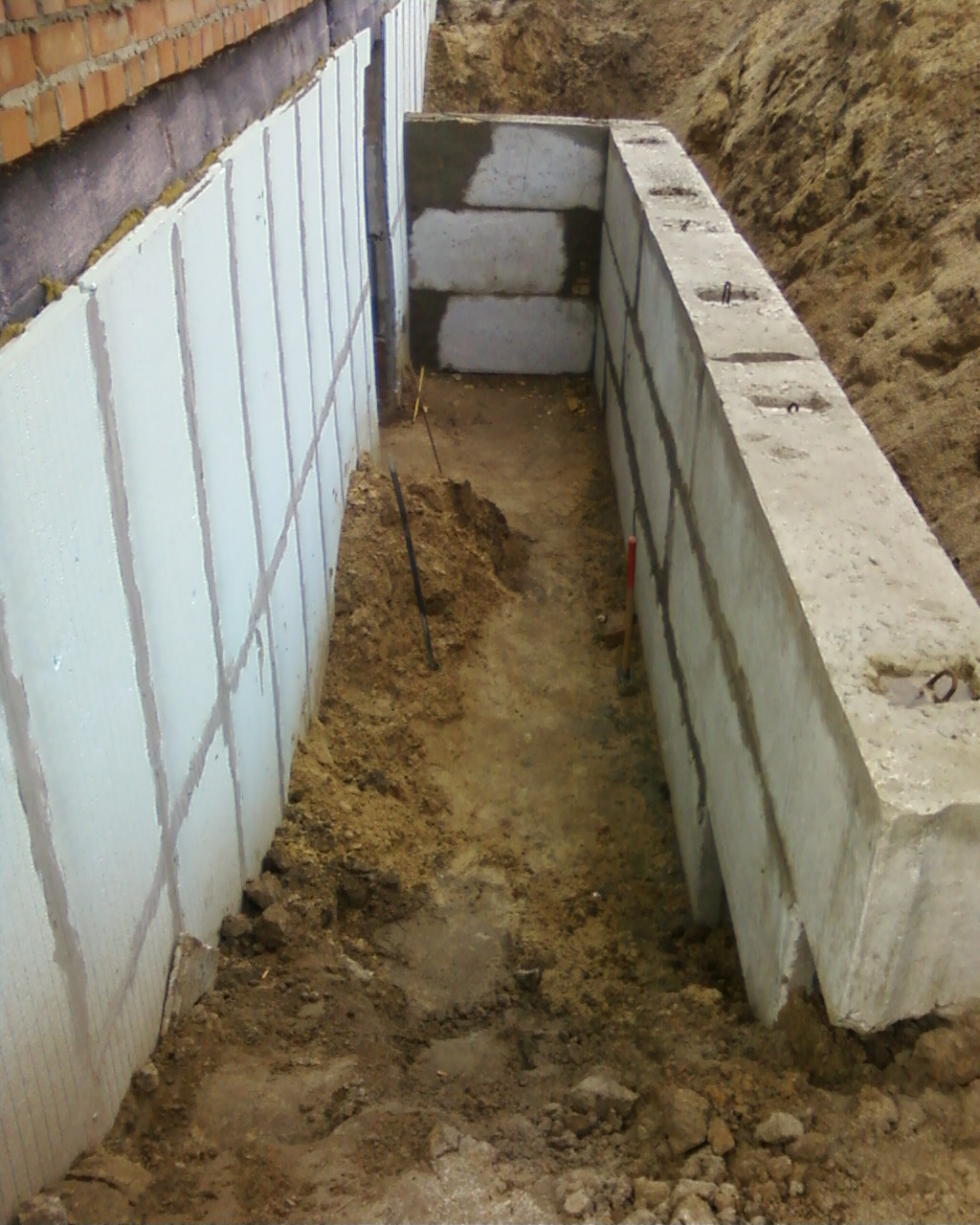

Без моего надзора но под чутким руководством установили прогон для перекрытия над вторым этажом и из ФБС блоков обставили мне приямок и вход в цоколь, завтра доеду и выложу фотки. мы конечно хотели это дело заливать, но грунт сыпался беспрестанно и гидрофобизатор лить в бетон нужно было дорогой потому я плюнула на все рекомендации и использовала оставшиеся от фундамента блоки на это хорошее дело. От подушки тоже отказалась, блоки ставили на песок и перевязывали, пол в приямке зальём бетоном, арматурку засверлим в блоки с четырёх сторонон. Одно будет держать другое а мне будет счастье и радость, и сэкономленные деньги :)

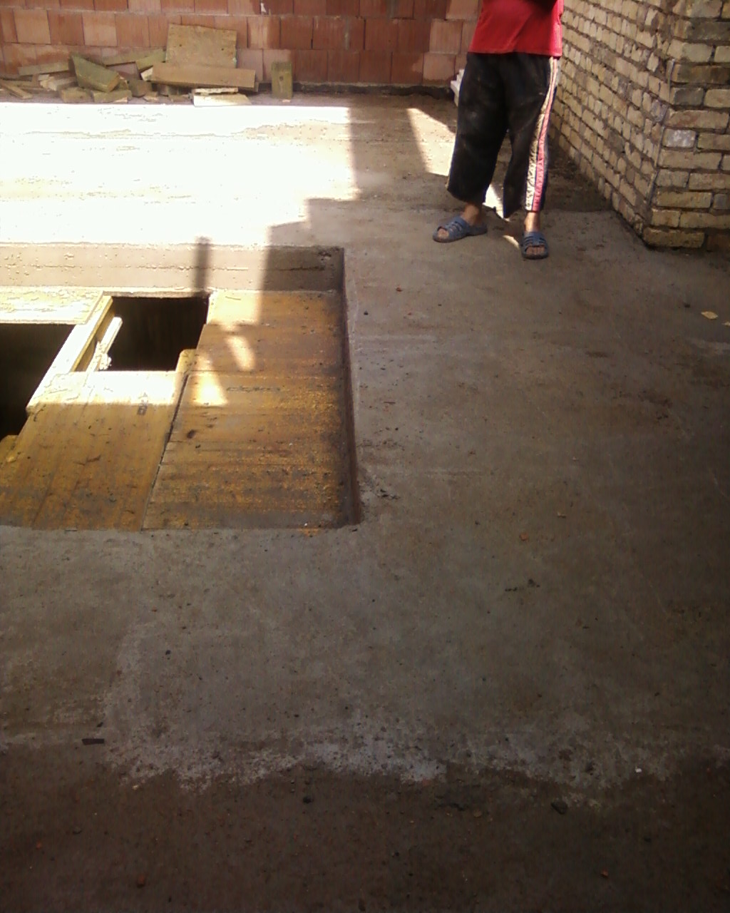

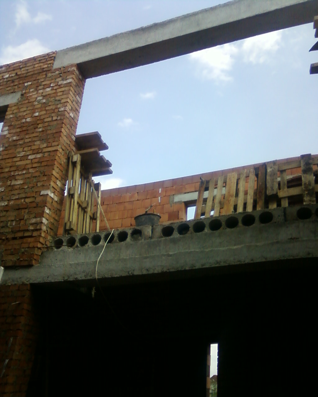

фотоотчёт о проделанной работе :)
Блоки в три ряда мне показалось маловато, крановщик починется и приедет докидает мне ещё один ряд. Прогон на втором этаже смотрится как родной, всё таки мне очень повезло с Владимиром (ник на форуме borodach) никаких претензий ни к плитам, ни к перемычкам, ни к прогонам, это я уже третий раз брала прогон, два стандарта 4,5м и один заказной 4,8м.
Монолитный участок застыл ровным и красивым, никаких трещинок, тут спасибо и дождику и хорошим строителям :)
