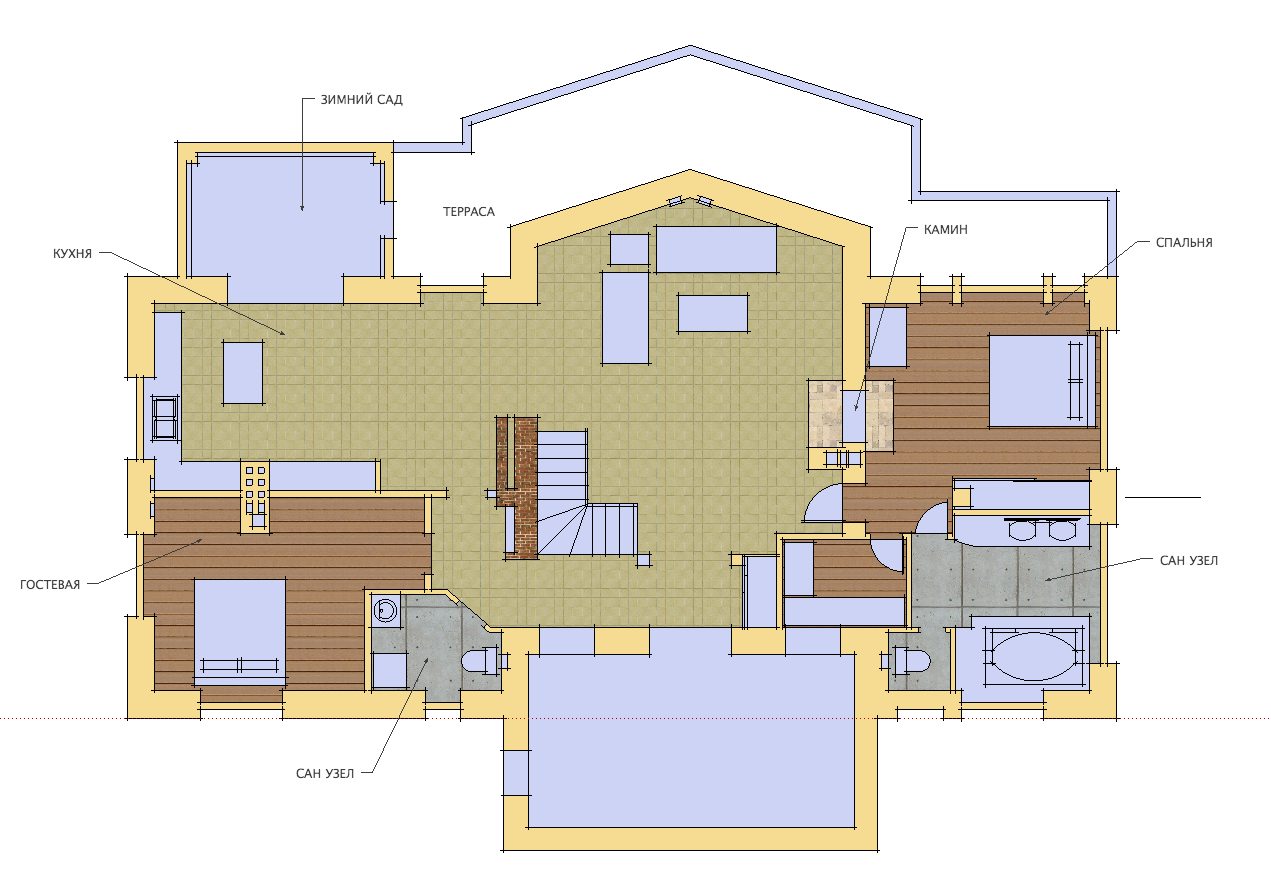

Надо срочно обменяться хотелками :smile: Имеется ввиду предпочтения по оформлению интерьера...:drinks:

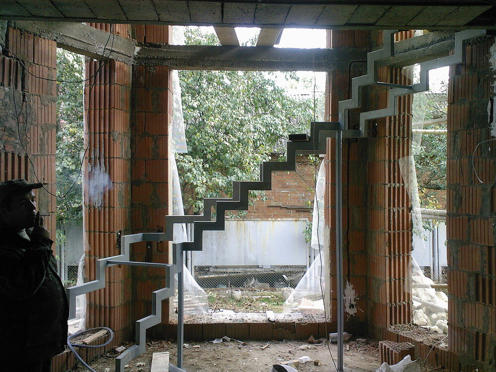

У меня есть идея пустить мимо моей такой же кирпичной стены лестницу с прозрачным подступенником, у меня между вторым и третьим этажлм невысокое широкое окошко, свет будет бить сквозь лестницу и бросать причудливые тени на кирпичную стенку :)

В гостиной, на против лестницы находится двухсторонний камин выходящий второй стороной в спальню.
интересная идея с двухторонним камином... :)

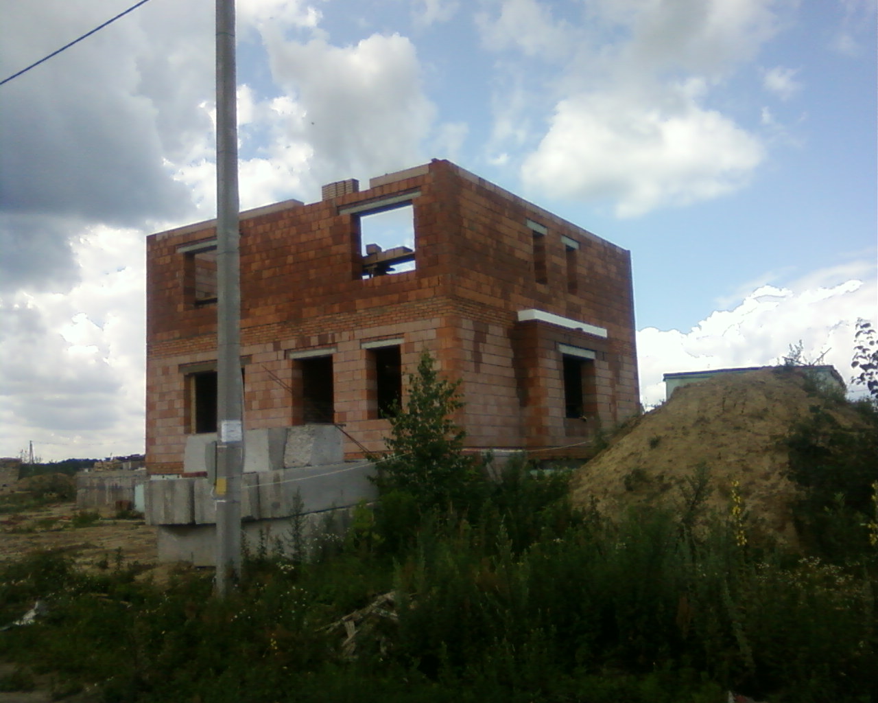

Во-первых хочю выразить благодарность Антону Профитеку, два этажа поротерма положено на предоставленном им растворе Термомёртель Баумит. Количество которое высчитал мне Антон ушло ровно, мешок к мешку. На последних блоках я стояла скрестив пальцы чтоб не ехать через весь город если вдруг нехватит. Тютелька в тютельку, лишнего не осталось и ехать не пришлось. Антон ты - калькулятор!:beer:

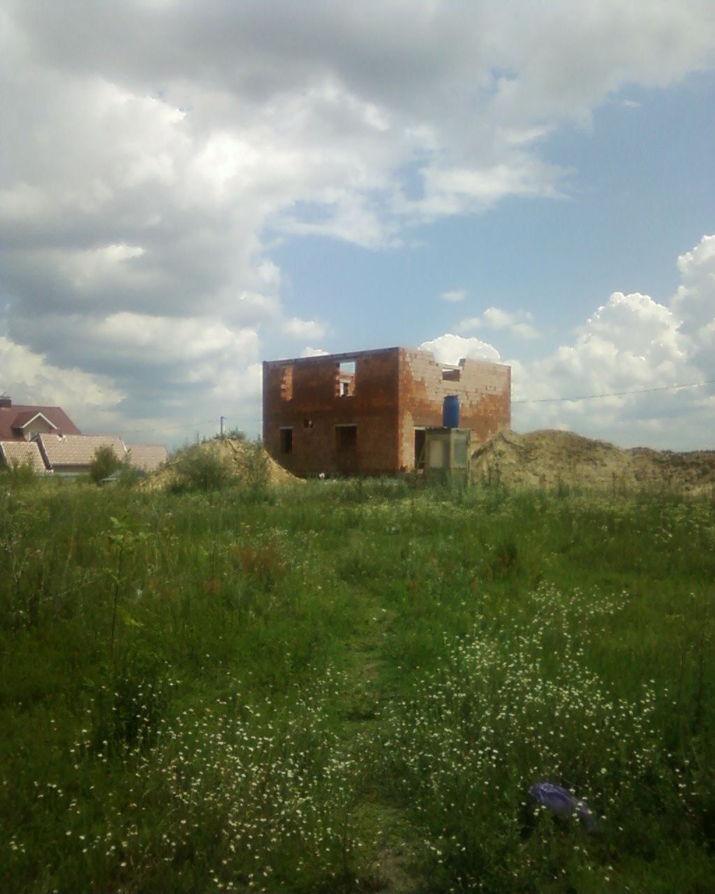

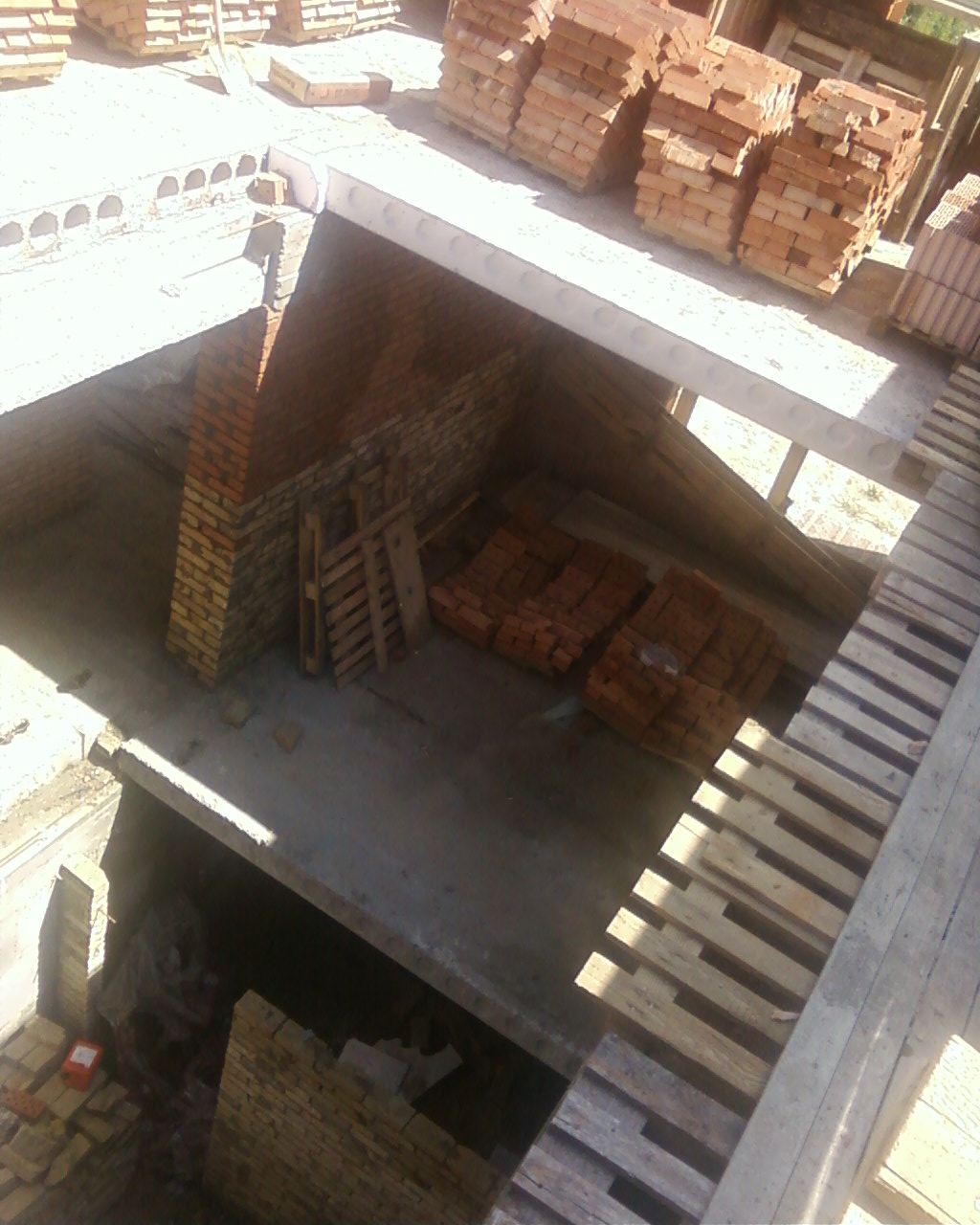

Работа кипит, гонят несущую второго этажа. Лес на перекрытие чердака, черновой пол и крышу будет в конце недели или начало следующей.
На третьей фотки моё любимое место, там я стою сцепив зубы от ужаса, смотрю вниз и пытаюсь отучиться боятся высоты :) Завтра или послезавтра еду к форумчанину Зигзагу удачи, он замечательный человек, даст мне горизонтальную опалубку на поюзать при том совершенно бесплатно, Леонид, спасибо тебе огромное!

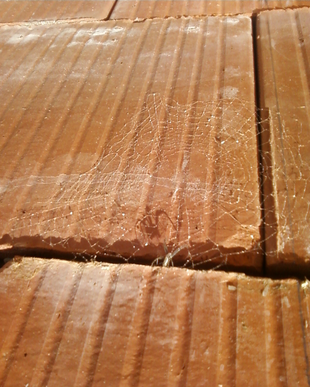

На четвёртой фотке наш первый постоянный жилец, свил свою паутину как раз на месте будущей кладовки, чует гад :)
