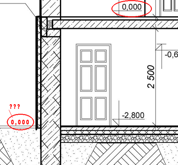

архітектор Опубліковано: 7 березня 2011 Поділитись Опубліковано: 7 березня 2011 (змінено) Только хотел уточнить - указание отметки "-2,800" (которая нарисована выше уровня земли) - это не ошибка? В первом сообщении этой темы ТС выложен один из разрезов стадии "П". Откуда Вы взяли, что эта отметка нарисова выше? По поводу названия "цоколь". Тут Слава Щ опять передергивает. Его участок имеет перепад в пол метра по фасаду, а тыл участка по отношению к улице поднят не менее чем на 1 м. Топосьемку Слава не делал, но даже по фото дома этот перерепад можно высчитать, взяв за основу размер кирпича. Тут уже Фотошоп не поможет. Въезд в гараж, который встроеный в дом, планировался с низкой отметки участка, а дальний угол дома естественно выше. На чертеже я не указывал отметки земли, так как было 6 вариантов проекта, дом зеркалился и двигался по участку. Так в чем моя ошибка? В том, что назвал вещи своими именами? Для тех, кто еще не начал проектирование добавлю такую вещь: ТС строит садовый дом на участке под садоводство. Дом имеет цоколь и два этажа. Теперь Слава Щ предлагает назвать цокольный этаж первым, автоматически дом становится техэтажным. Высота до конька крыши такого дома превысит отметку 10 м. Если бы Слава Щ поступил разумно и по закону, он бы получил сначала "Містобудівні увови і обмеження", а там чаще всего указывают что дом не должен превышать отметку 10 м по высоте и иметь не более 2-х этажей. Теперь Слава Щ заставляет меня подменить ему документы, а потом столкнется с еще большей проблемой. И я даже не питаю иллюзий о том, что меня опять сделают виноватым. Змінено 7 березня 2011 користувачем архитектор Посилання на коментар Поділитися на інших сайтах More sharing options...

InSAn Опубліковано: 7 березня 2011 Поділитись Опубліковано: 7 березня 2011 Перечитал тему еще раз. Ниже - ИМХО. Пожарники отказали в согласовании проекта ... В проекте нижний технический этаж (на рисунке) находится выше уровня земли, тем не менее архитектор почему-то называет его цокольным, и на чертеже и в пояснительной записке. Для согласования проекта к пожарникам нужно нести не архитектурную часть, а рабочий проект. Олег же по просьбе Славы делал только архитектурку, а не рабочку. Правильно ли я понял? Посилання на коментар Поділитися на інших сайтах More sharing options...
архітектор Опубліковано: 7 березня 2011 Поділитись Опубліковано: 7 березня 2011 Ответьте прямо на прямо поставленный вопрос: Признаете ли Вы что нижний этаж, пол которого, находится выше уровня земли (по чертежу в Вашем проекте) является ошибочно Вами назван, цокольным и также является ошибкой то что Вы не обозначили на проекте планувальну позначку землі. Или такая позначка тоже ставится исключительно в рабочем проекте? Вы читали мое объяснение выше? В первом сообщении этой темы ТС выложен один из разрезов стадии "П". Откуда Вы взяли, что эта отметка нарисова выше? По поводу названия "цоколь". Тут Слава Щ опять передергивает. Его участок имеет перепад в пол метра по фасаду, а тыл участка по отношению к улице поднят не менее чем на 1 м. Топосьемку Слава не делал, но даже по фото дома этот перерепад можно высчитать, взяв за основу размер кирпича. Тут уже Фотошоп не поможет. Въезд в гараж, который встроеный в дом, планировался с низкой отметки участка, а дальний угол дома естественно выше. На чертеже я не указывал отметки земли, так как было 6 вариантов проекта, дом зеркалился и двигался по участку. Так в чем моя ошибка? В том, что назвал вещи своими именами? Я тоже хочу у Вас спросить - достойно ли для человека в Вашем возрасте и положении опускаться до обмана и жульничания? Посилання на коментар Поділитися на інших сайтах More sharing options...

InSAn Опубліковано: 7 березня 2011 Поділитись Опубліковано: 7 березня 2011 Топосьемку Слава не делал, но даже по фото дома этот перерепад можно высчитать, взяв за основу размер кирпича.Не совсем понятно - Вы нулевую отметку ставите по уже готовому фундаменту? Или она должна быть до начала работ? Если топосъемки нет, то в архитектурной части ставится нулевая отметка "хоть на крыше"? Олег, отетьте, плз: 1) в архитектурной части должна стоять нулевая отметка? 2) архитектурная часть делается только после топосъемки? 3) если п.1 "да" - то в архитектурной части нулевая отметка ставится на уровне нарисованной земли (как на вложении красным) или нет? Не совсем. По небольшим зданиям в области пожарники принимают и стадию "проект". Но делать это нужно не после того, как дом почти построен, а до начала все строительных работ. Тогда все вопросы отпадают и работать намного проще и законее. т.е. если бы согласование происходило до начала строительства, то Вы бы признали, что существует ошибка? 1 Посилання на коментар Поділитися на інших сайтах More sharing options...

архітектор Опубліковано: 7 березня 2011 Поділитись Опубліковано: 7 березня 2011 Не совсем понятно - Вы нулевую отметку ставите по уже готовому фундаменту? Или она должна быть до начала работ? Если топосъемки нет, то в архитектурной части ставится нулевая отметка "хоть на крыше"? Олег, отетьте, плз: 1) в архитектурной части должна стоять нулевая отметка? 2) архитектурная часть делается только после топосъемки? 3) если п.1 "да" - то в архитектурной части нулевая отметка ставится на уровне нарисованной земли (как на вложении красным) или нет? т.е. если бы согласование происходило до начала строительства, то Вы бы признали, что существует ошибка? Спасибо, что пытаетесь разобраться. 1) Нулевая отметка уже стоит в архитектуре. Вы сами обвели ее красным цветом. На куске схемы, которую привели. Написано 0,000 - это и есть отметка нуля здания. Эта отметка обозначает уровень чистого пола первого этажа здания. 2) Если участок имеет перепады - топосьемка нужна, об этом я предупреждаю заранее 3) отметка земли - это не нулевая отметка. Земля неровная на участке, имеет перепады даже без бульдозера и эскаватора. Как Вам еще объяснить? Посилання на коментар Поділитися на інших сайтах More sharing options...

InSAn Опубліковано: 7 березня 2011 Поділитись Опубліковано: 7 березня 2011 Спасибо, что пытаетесь разобраться.Мне в самом деле интересно. Думаю, что и другим начинающим застройщикам также будет интересно, чтобы не допустить ошибки. отметка земли - это не нулевая отметка. Как Вам еще объяснить?Объясните, плз, каковы критерии выбора нулевой отметки? Где в архитектурной части она должна ставиться, если не существует топосъемки? И еще на один вопрос Вы не ответили: Не совсем. По небольшим зданиям в области пожарники принимают и стадию "проект". Но делать это нужно не после того, как дом почти построен, а до начала все строительных работ. Тогда все вопросы отпадают и работать намного проще и законее. т.е. если бы согласование происходило до начала строительства, то Вы бы признали, что существует ошибка? Посилання на коментар Поділитися на інших сайтах More sharing options...
Слава Щ. Опубліковано: 7 березня 2011 Автор Поділитись Опубліковано: 7 березня 2011 Не совсем понятно - Вы нулевую отметку ставите по уже готовому фундаменту? Или она должна быть до начала работ? Если топосъемки нет, то в архитектурной части ставится нулевая отметка "хоть на крыше"? Олег, отетьте, плз: 1) в архитектурной части должна стоять нулевая отметка? 2) архитектурная часть делается только после топосъемки? 3) если п.1 "да" - то в архитектурной части нулевая отметка ставится на уровне нарисованной земли (как на вложении красным) или нет? От меня тоже спасибо, что пытаетесь помочь вывести архитектора на чистую воду, мне трудно апеллировать в вопросах архитектуры, человеку "с высшим архитектурным образованием, с личной лицензией (которая не у многих есть), с опытом ведения строительных работ" 3) отметка земли - это не нулевая отметка. Земля неровная на участке, имеет перепады даже без бульдозера и эскаватора. Как Вам еще объяснить? Ровной земли не бывает в принципе. Олег, не увиливайте, почему у InSAn стоит на проекте отметка земли, а у меня нет? Ответьте прямо она должна быть или нет. Вы говорите перепад, почему же Вы этот перепад не отразили на разрезе. Если бы такая отметка стояла, мне удалось бы доказать пожарникам что у меня нет цокольного этажа, не смотря на то, что Вы его так назвали. Ведь согласно ДБН В.2.2-15-2005 ЖИТЛОВІ БУДИНКИ. ОСНОВНІ ПОЛОЖЕННЯ определение цокольный поверх или нет, решается как раз относительно этой отметки. Исходя из Вашей логики на этапе проектирования, до того как сделана планировка участка, нельзя в принципе определить нижний этаж будет цокольным или нет. Посилання на коментар Поділитися на інших сайтах More sharing options...
архітектор Опубліковано: 7 березня 2011 Поділитись Опубліковано: 7 березня 2011 Мне в самом деле интересно. Думаю, что и другим начинающим застройщикам также будет интересно, чтобы не допустить ошибки. Объясните, плз, каковы критерии выбора нулевой отметки? Где в архитектурной части она должна ставиться, если не существует топосъемки? т.е. если бы согласование происходило до начала строительства, то Вы бы признали, что существует ошибка? В чем ошибка, Вы можете объяснить опираясь на проект и ДБН? Есть документ "Система забезпечення точності геометричних параметрів у будівництві" ГЕОДЕЗИЧНІ РОБОТИ У БУДІВНИЦТВІ ДБН В.1.3-2:2010. Есть также общепринятое в проектировании правило: В проекте строительства зданий за относительную отметку принимают 0.000, обычно эта отметка - уровень чистого пола 1 этажа, соответствующая определённой абсолютной отметки той местности, в которой выполняется строительство. Посилання на коментар Поділитися на інших сайтах More sharing options...
архітектор Опубліковано: 7 березня 2011 Поділитись Опубліковано: 7 березня 2011 Ровной земли не бывает в принципе. Олег, не увиливайте, почему у InSAn стоит на проекте отметка земли, а у меня нет? Ответьте прямо она должна быть или нет. Вы говорите перепад, почему же Вы этот перепад не отразили на разрезе. Если бы такая отметка стояла, мне удалось бы доказать пожарникам что у меня нет цокольного этажа, не смотря на то, что Вы его так назвали. Что написано в проекте InSAn я не знаю, так как его не видел и не делал. Конкретно в Вашем случае - не я говорю, что у Вас перепад на участке. А участок имеет перепад. Точка. Это факт. Покажите фото Вашего участка, чтобы всем было ясно о чем речь. В разрезе я его не пытался отразить, так как Вы не предоставили мне топосьемку участка. Я не экстрасенс, чтобы сканировать землю одним взглядом. Слава, потрудитесь внимательно читать то, что я пишу. Для тех, кто еще не начал проектирование добавлю такую вещь: ТС строит садовый дом на участке под садоводство. Дом имеет цоколь и два этажа. Теперь Слава Щ предлагает назвать цокольный этаж первым, автоматически дом становится техэтажным. Высота до конька крыши такого дома превысит отметку 10 м. Если бы Слава Щ поступил разумно и по закону, он бы получил сначала "Містобудівні увови і обмеження", а там чаще всего указывают что дом не должен превышать отметку 10 м по высоте и иметь не более 2-х этажей. Теперь Слава Щ заставляет меня подменить ему документы, а потом столкнется с еще большей проблемой. И я даже не питаю иллюзий о том, что меня опять сделают виноватым Посилання на коментар Поділитися на інших сайтах More sharing options...
Слава Щ. Опубліковано: 7 березня 2011 Автор Поділитись Опубліковано: 7 березня 2011 Что написано в проекте InSAn я не знаю, так как его не видел и не делал. Что Вам надо - то Вы видите: Нулевая отметка уже стоит в архитектуре. Вы сами обвели ее красным цветом. На куске схемы, которую привели. Написано 0,000 - это и есть отметка нуля здания. Эта отметка обозначает уровень чистого пола первого этажа здания. Теперь Слава Щ предлагает назвать цокольный этаж первым, автоматически дом становится техэтажным. Высота до конька крыши такого дома превысит отметку 10 м. Если бы Слава Щ поступил разумно и по закону, он бы получил сначала "Містобудівні увови і обмеження", а там чаще всего указывают что дом не должен превышать отметку 10 м по высоте и иметь не более 2-х этажей. Приведите нормативный документ, где сказано что дом не должен превышать отметку 10 м по высоте и иметь не более 2-х этажей. Посилання на коментар Поділитися на інших сайтах More sharing options...
архітектор Опубліковано: 7 березня 2011 Поділитись Опубліковано: 7 березня 2011 Вы говорите перепад, почему же Вы этот перепад не отразили на разрезе. Если бы такая отметка стояла, мне удалось бы доказать пожарникам что у меня нет цокольного этажа, не смотря на то, что Вы его так назвали. Ведь согласно ДБН В.2.2-15-2005 ЖИТЛОВІ БУДИНКИ. ОСНОВНІ ПОЛОЖЕННЯ определение цокольный поверх или нет, решается как раз относительно этой отметки. Исходя из Вашей логики на этапе проектирования, до того как сделана планировка участка, нельзя в принципе определить нижний этаж будет цокольным или нет. Сколько можно передергивать и дописывать в сообщения пост-фактум? Я Вам пишу, что должна быть топосьемка, геология. Два года назад я об этом говорил. А Вы думаете что Вас все обманывают? Вы сильно сэконмили на здравом смысле, Вы поставили работу не по правилам. А теперь, спустя два года получаете результат недальновидности. Пытаетесь манипулировать ДБНами, но для Вас, как неспециалиста, это неподъемная ноша. Но вместо того, чтобы поручить это дело специалистам, Вы обливаете грязью меня, и естественно, у меня уже нет ни наименьшего желания Вам помочь выбраться из того, куда Вы себя завели игнорируя мои советы. Посилання на коментар Поділитися на інших сайтах More sharing options...
