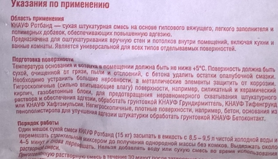

UncleStas Опубліковано: 27 вересня 2019 Поділитись Опубліковано: 27 вересня 2019 И еще раз про грунтовки Инструкция на упаковке далеко не так строга как рассказывают, и говорит что вполне подходит и Тиффенгрунт (читай грунтовка глубокого проникновения), и еще некая Хафтэмульсия. В общем, с информацией а Кнауфа - таки жёпа Посилання на коментар Поділитися на інших сайтах More sharing options...

Vitaliy67 Опубліковано: 27 вересня 2019 Поділитись Опубліковано: 27 вересня 2019 И под маяками? Тогда маяки должны ставиться на лету? Или сетку ставить отдельным проходом, и после высыхания уже ставить маяки и штукатурить? Добавлено через 4 минуты Да, Гапченко. Вроде вменяемо и говорит, и делает. А у нас, похоже, так не делают, представители 200+ компаний не изволят ни соглашаться, ни возражать Про их новые СНиПы просмотрел 2 из 4 роликов, про отсечение пока не было. У Вас есть маленькая проблема Вы больше теоретик. А Габченко практик. И в роликах его информация рассчитана на практиков. От того у Вас после просмотра вырисовывается такая себе "каша". Посилання на коментар Поділитися на інших сайтах More sharing options...
