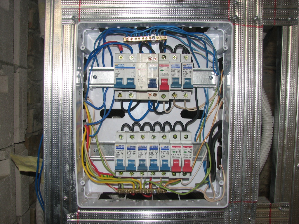

Вот где-то так выглядит мой щиток.:)
В нем все недорогое. Начиная с собственно щитка и заканчивая автоматами.
После счетчика идет двухполюсный С16, за ним диф на все, затем свет/холодильник/котел - С10, розетки - С16.
Вверху шина нуля, внизу - земля.
Не буду вдаваться в подробности, но советую тебе хотя бы перекоммутировать общий провод фазы на нижних автоматах. Иначе они все соединены последовательно справа налево, и самый левый нижний отвод - будет самым дохлым и проблемным в итоге ;)
Сделай подвод на нижние автоматы, хотя бы не к крайнему, а к центральному автомату - уже будет гораздо лучше и надежнее :) Общий провод (подвод) желательно выполнить проводом бОльшего сечения. Иначе, при хороших нагрузках, на нем будет большое падение напряжения. И если ты включишь на крайний левый автомат микроволновку, а на правые - утюг и электрочайник, то удивишься интересному эфекту - микроволновка при включенном чайнике и утюге будет разогревать несколько дольше ;)
Вообще, по правильному, общий провод фазы, надо пустить на изолированный клемник, по типу того, как у тебя масса разведена. А от него уже делать отдельные отводы на автоматы. Если тебе понадобится поменять или временно выкинуть один из автоматов, то тебе не надо будет делать временные промежуточные скрутки проводов, которые через него шли. Ты его просто выкидываешь из схемы, не отрезая последующие за ним автоматы ;)

Центральный - это тот который черный и идет на группу нижних автоматов? На фотке они выглядят одинаково. Может то я слепой.
Но в любом случае, не смотря на сечение провода, который идет от столба, в щите, общие проводники, разводить лучше сечением, не менее основного. Денег - копейки, зато потерь на этих коротышах и скрутках будет меньше ;)
Ты все отлично видишь! Зайчиков, небось, уже не ловишь;)
А я посмтрел на свою же фотку и понял, что не то ляпнул.
Пришлось править:):):)
перемычки между автоматами 4 мм. Его еще осталось достаточно много.
Куплю клемник и сделаю как ты советуешь. Спасибо!
Только надо в изоляции брать. Ну ты понял ;)
Нельзя фазу на незащищенные гребенки пускать :) Чтобы самому же ее и не коснуться нечаянно.
Ищи клемную колодку "фаза". Они садятся на туже дин-рейку, что и автоматы. Очень удобно. :)

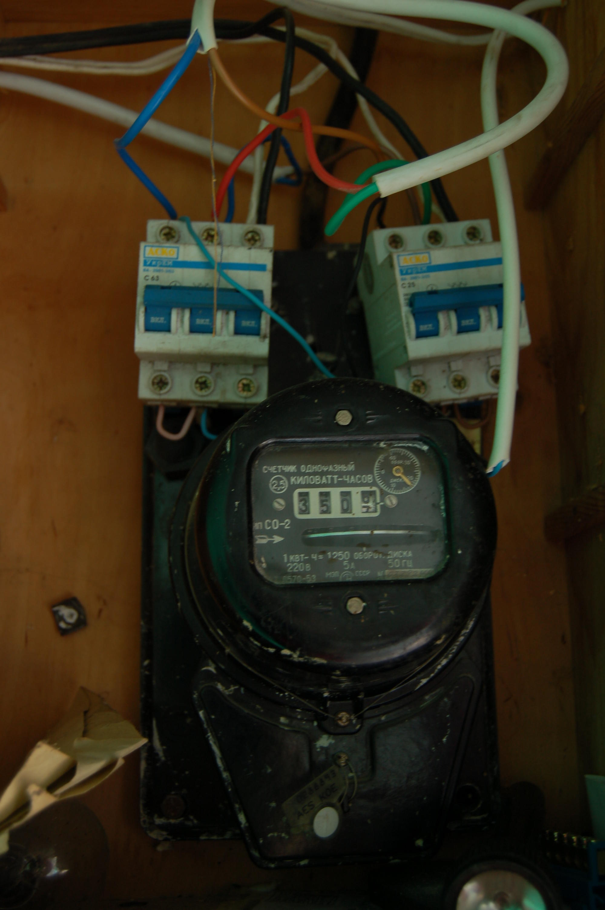

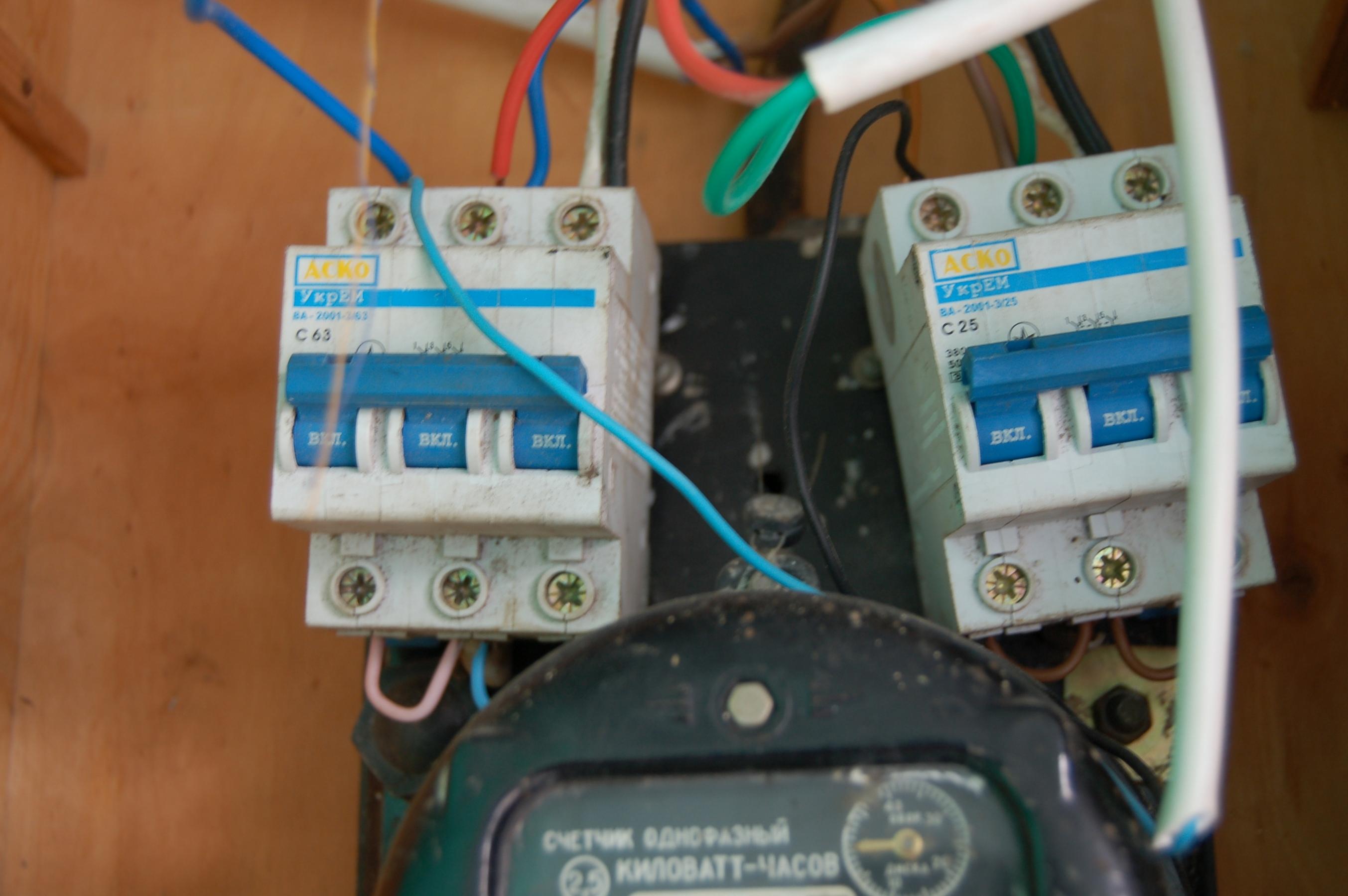

как и обещал фото ( извиняюсь за качество, вспышка умерла)
макс, извини что у тебя в теме!
Ну да. Это вместо пробок, после счетчика.
ПС Монтаж - опасный, однако ;)
А у меня вопрос, почему автоматы трехполюсные?
У вас, судя по счетчику, одна фаза.
:pardon: это все хозяин, :)я ни при чем )))))
Шо было, то и влепили. Кстати, один автомат висит на фазе, второй на нуле. Так что количество полюсов автоматов не имеет ровно никакого значения относительно количества фаз подвода:D;)
