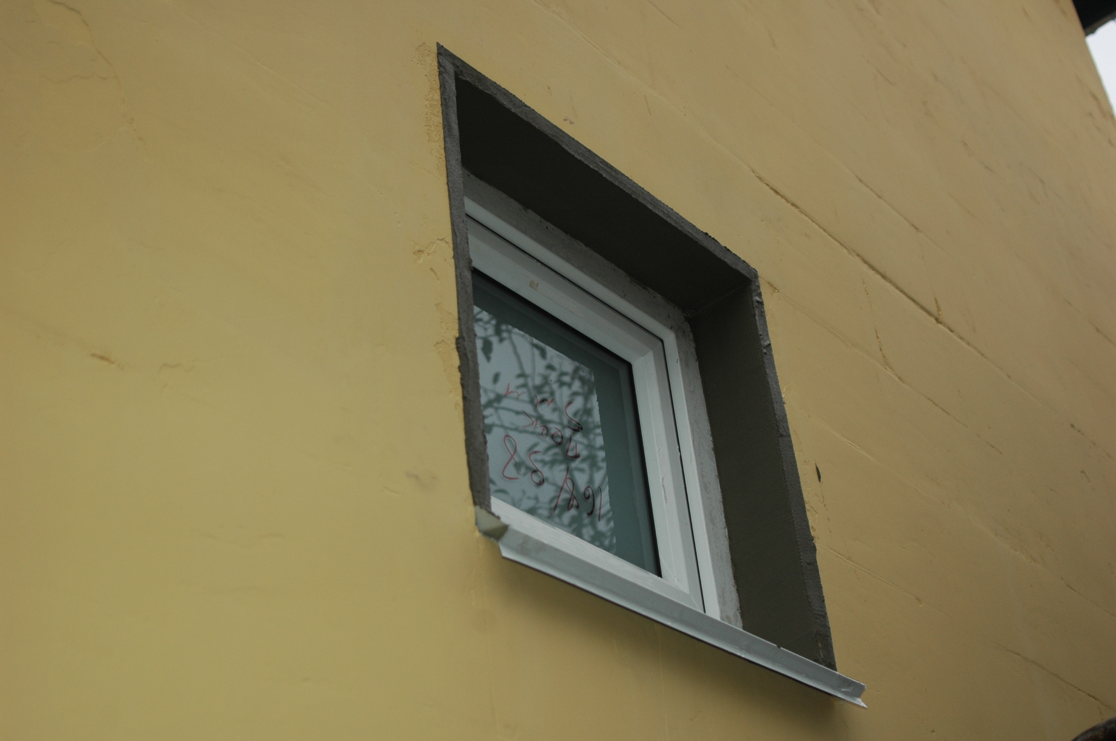

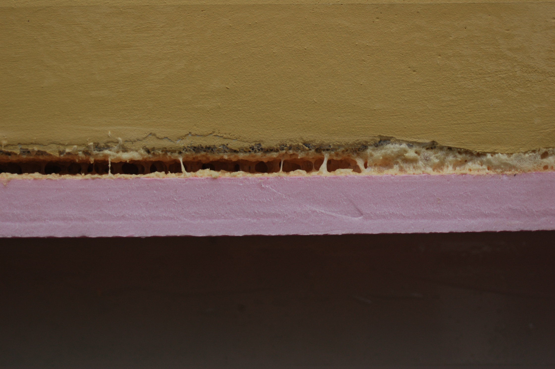

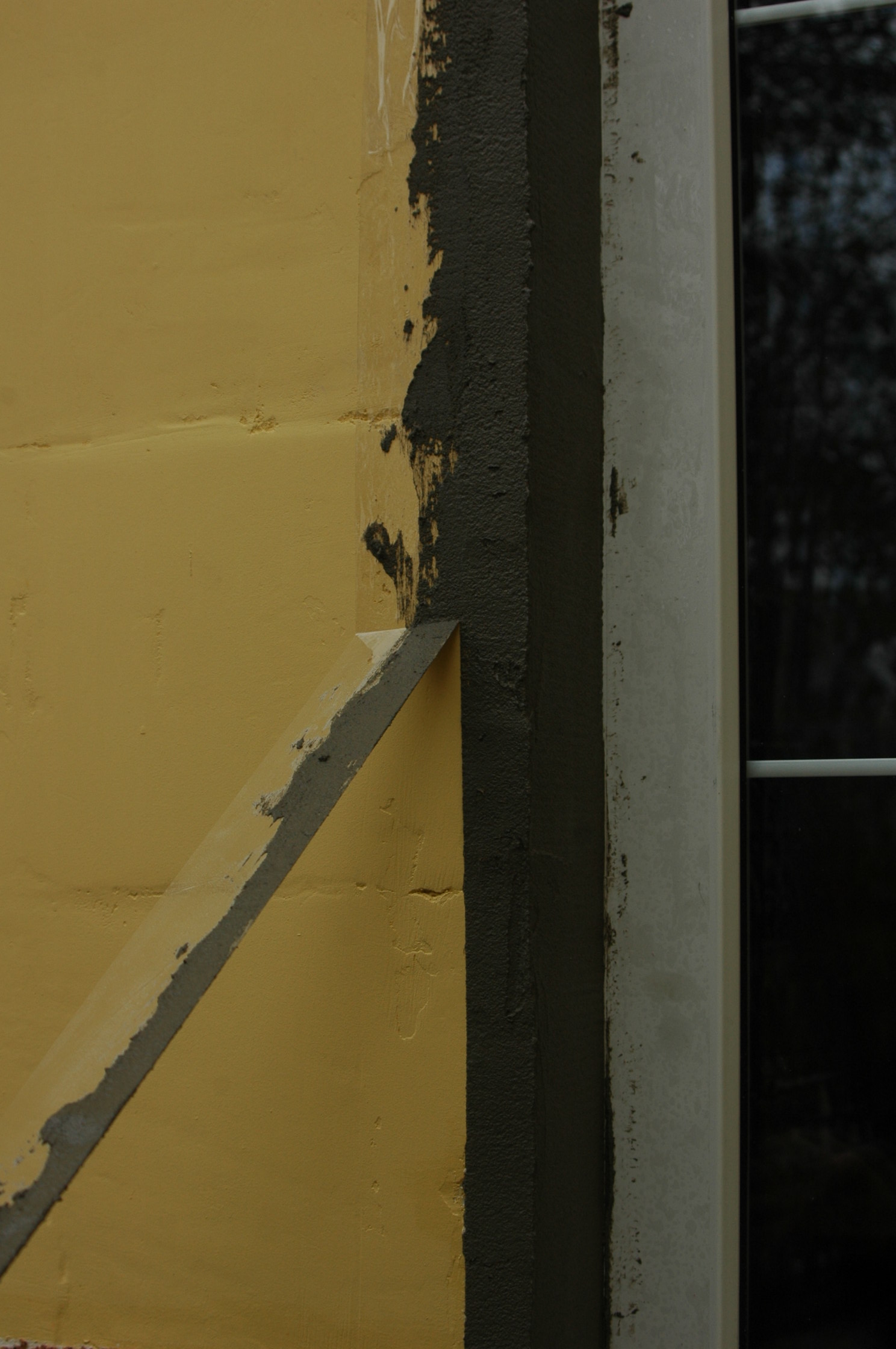

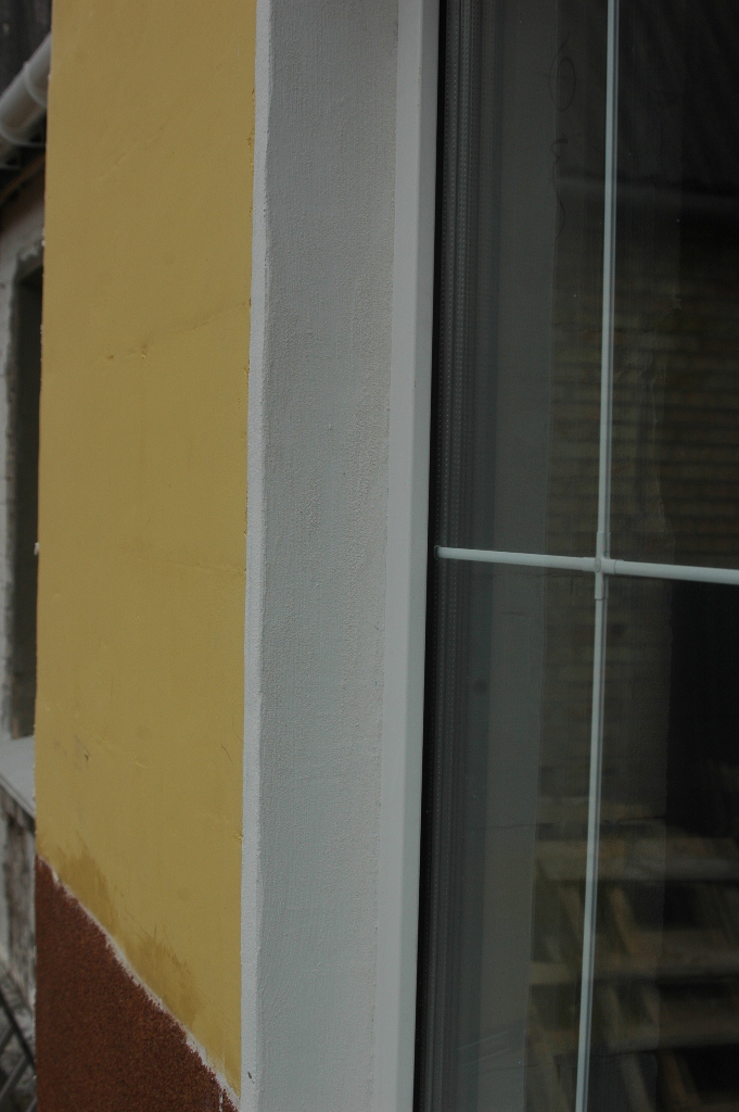

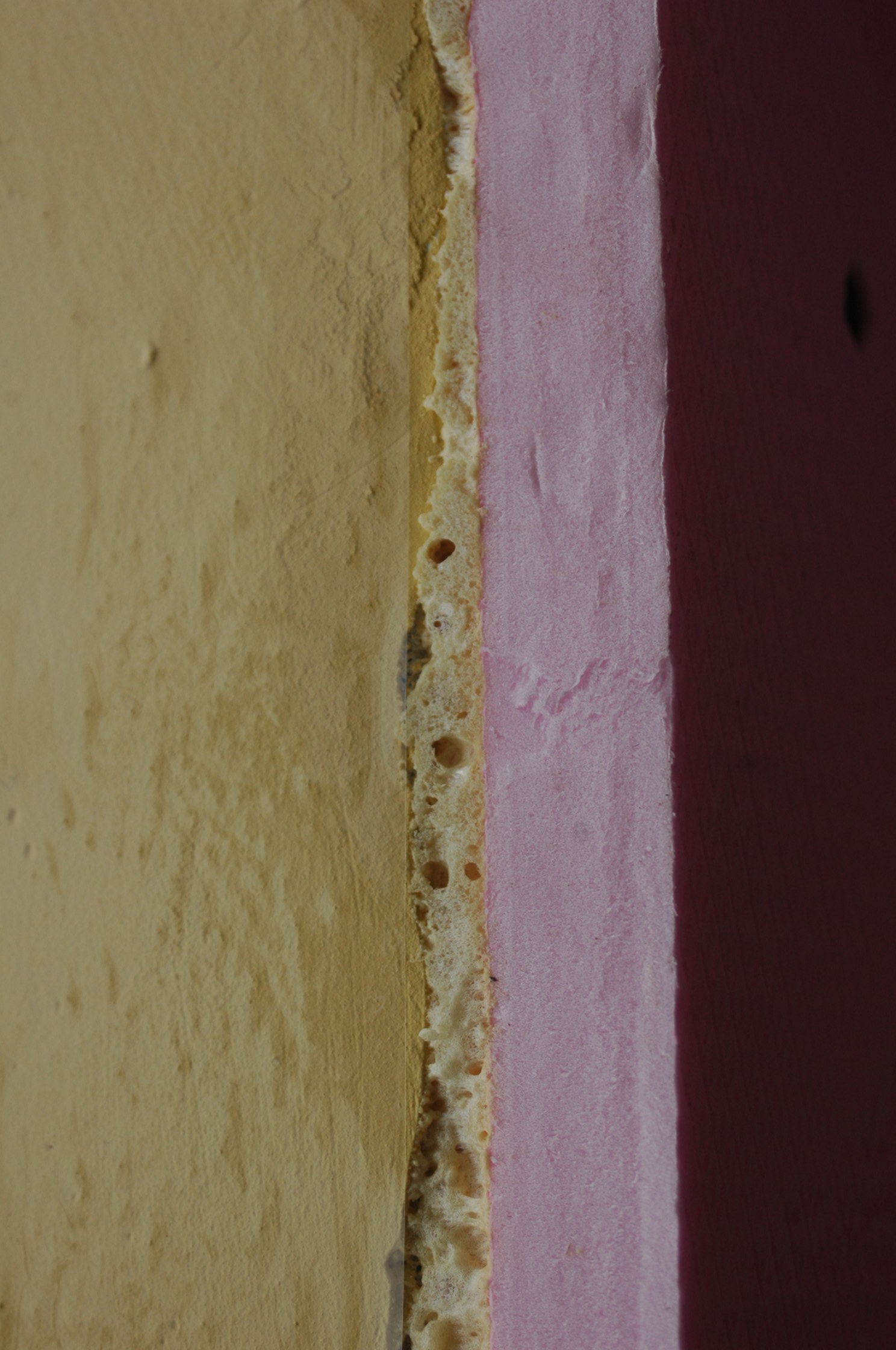

Первое фото - нормальный случай приклеивания на пену-клей

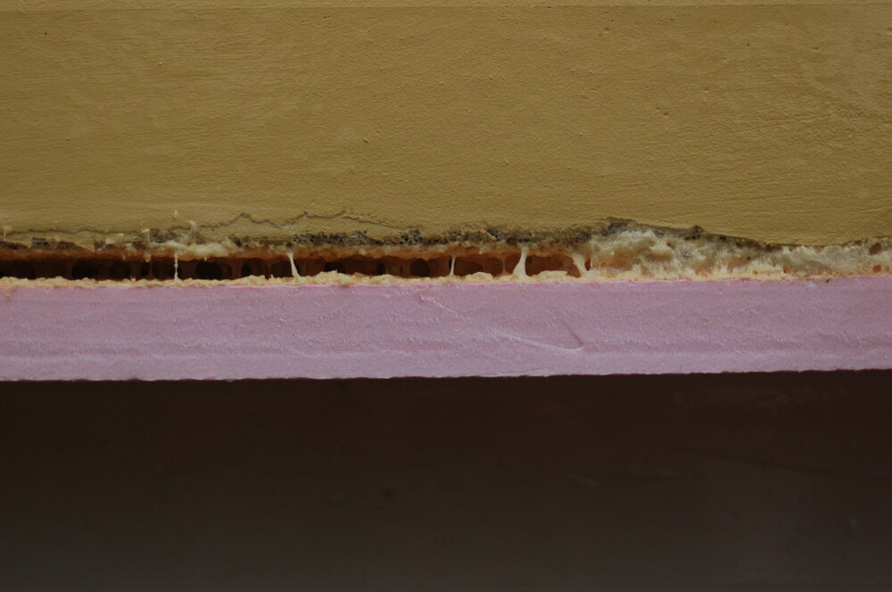

Второе - и такое бывает

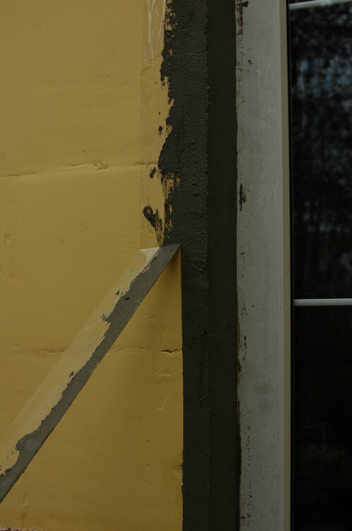

Третье - все на скотче:lol:, клей-штукатурка, если сразу после оштукатуривания не отодрать скотч, то потом ровный край не получится
Четвертое - пока так.
Потом планирую (после высыхания) еще раз наклеить скотч и шпаклевать белой шпаклевкой или покрыть краской-грунт на основе кварцевого песка СТ 16 церезит.
теперь все ясно.. а почему сразу стал клеить на пену? ведь есть же проверенные перфликсы и что там еще бывает..
Дурак потому что!:fool:
Думал, что чище будет, стены то готовы. А еще боялся, что станет холодно и сухими смесями нельзя будет работать. На пене написано, что до минус 5 она применима. Купил заранее. Когда пришла пора клеить пена была, а сухой смеси не было...

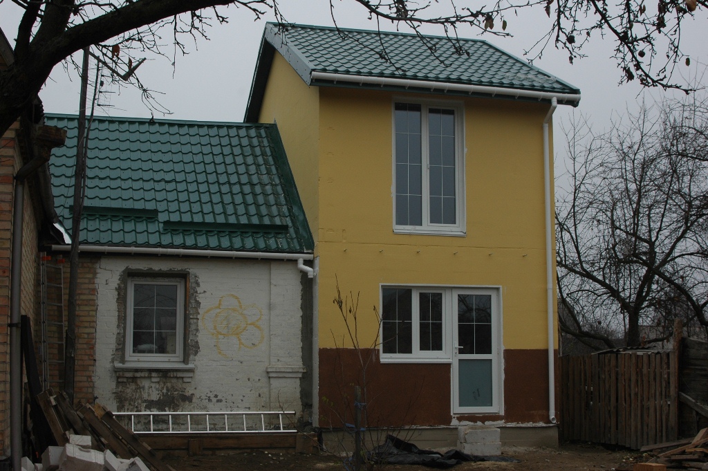

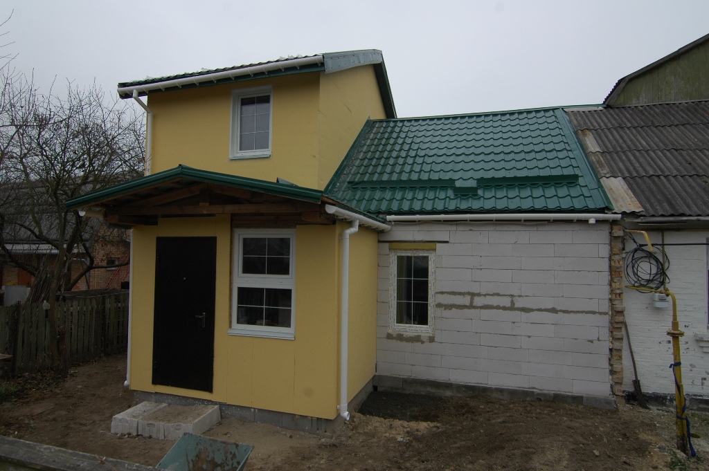

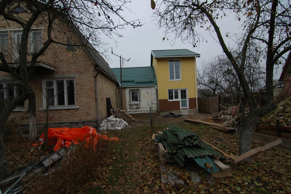

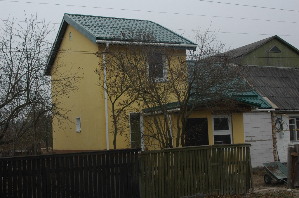

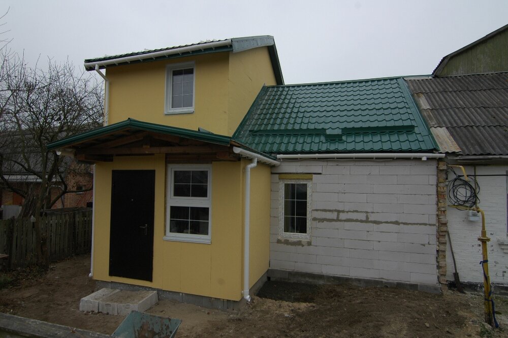

Так сейчас выглядит домик и участочек. Вот такой скворешничек мы построили за 5 месяцев с момента рытья траншеи под фундамент. По наружке предстоит еще уйма работ, в т.ч. отделочно-декоративных. А так хотелось закончить наружку в этом сезоне. Не поместились в бюджет, да и вдохновение пропало:crazy:
На участке там и тут валяются горы стройотходов: битый шифер, кирпич, газоблок, обрезки МЧ, немного дерева, всякие пленки, упаковки, металл (светлый металл!! Металл, излучающий свет!(с):D), гвозди, кирпичи, поддоны и др... Кое-что даже жалко выбрасывать.
Впереди еще куча интересного! А сколько строительных профессий еще предстоит освоить!:rolleyes: в следующем году...
