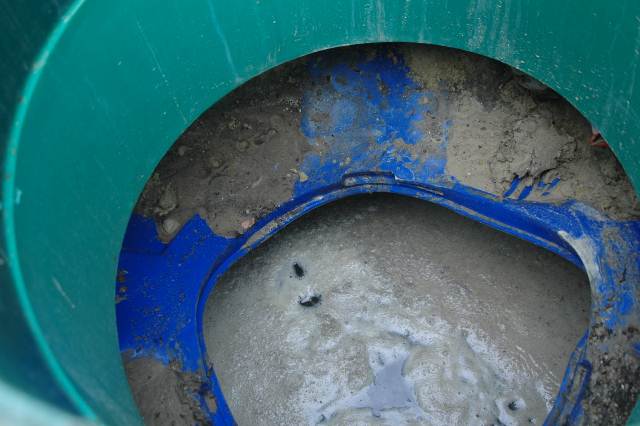

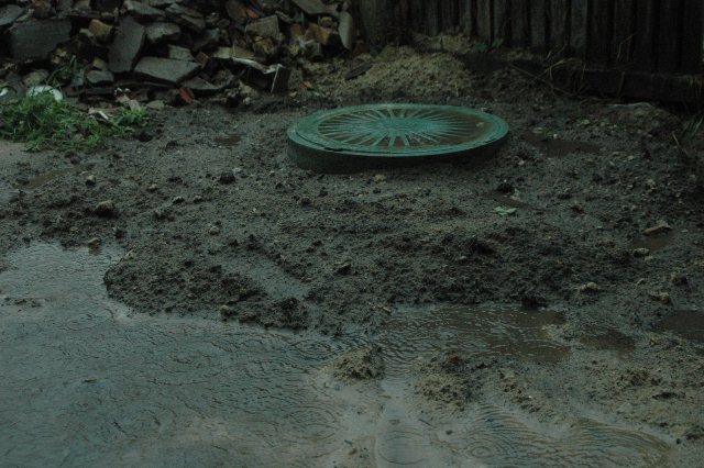

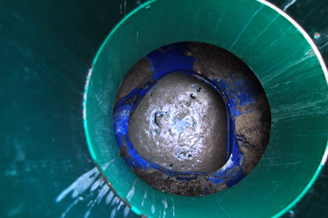

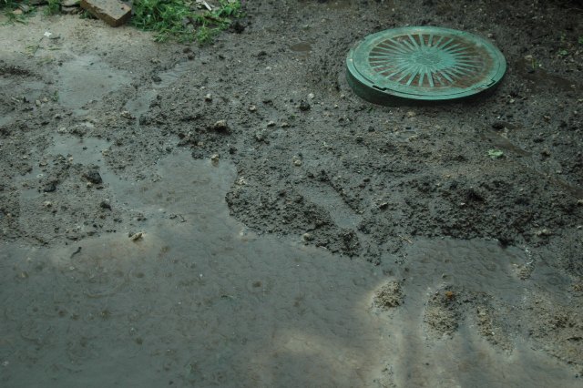

Прошедший на днях дождь принес нам неприятный сюрприз - прогнулся верх септика и туда хлынула вода, увлекая за собой песок:cry::sad::oops::eek::mad::confused:

Проявился мой косяк. Я плиту над баком заливал на опорах и несъемной опалубке из шифера. Теперь думаю, что надо было лить прям на бак, чтоб воде не дать возможность подступиться.
Бубу откапывать и переделывать, эх...

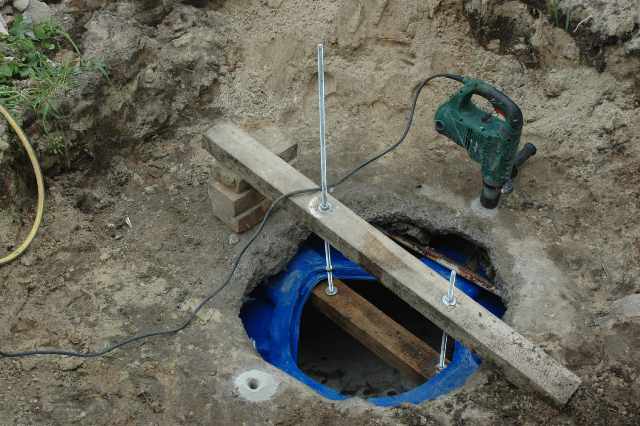

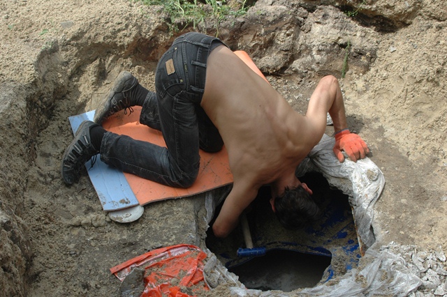

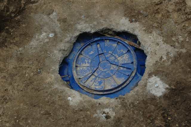

В прошедшую субботу у меня был нестандартный опыт ремонта пластикового бака. Слава богу, мы отделались легким испугом и потраченным днем работы. Если бы мы с Васей (сочувствующий друг) не решились на ремонт в субботу, то ливень в воскресенье мог привести уже к необратимым последствиям.

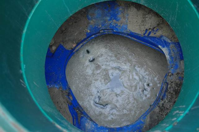

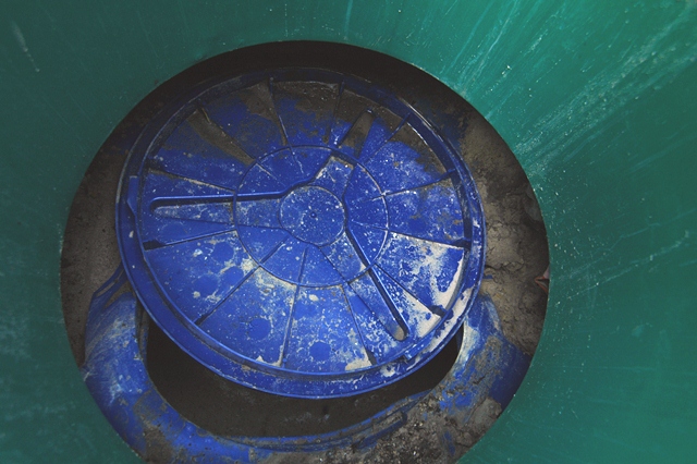

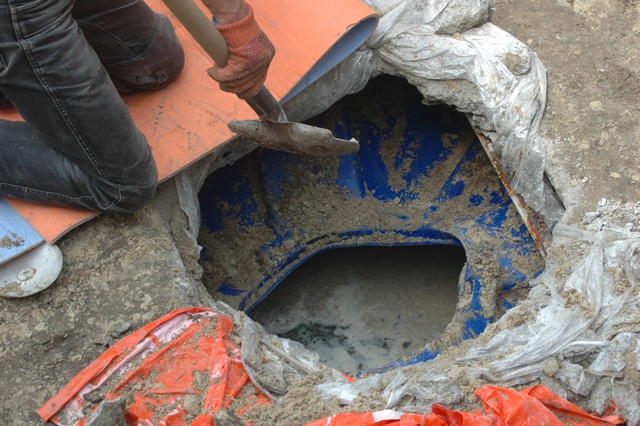

Итак, на крышку бака и с боков давил грунт. Благодаря тому, что бак в земеле стоял не пустой, нижняя часть его сохранила геометрию.
Крышка не выдержала и прогнулась. Боковые стенки в верхней четверти наклонились внутрь и земля стала клином между ними и стенками ямы, не позволяя восстановить положение.

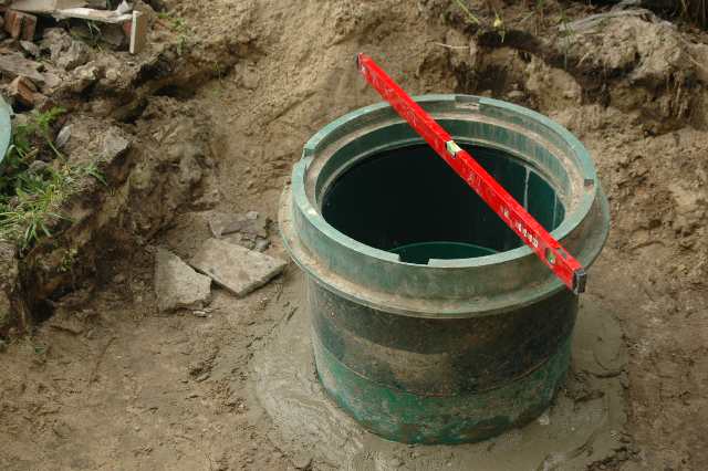

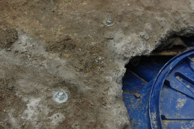

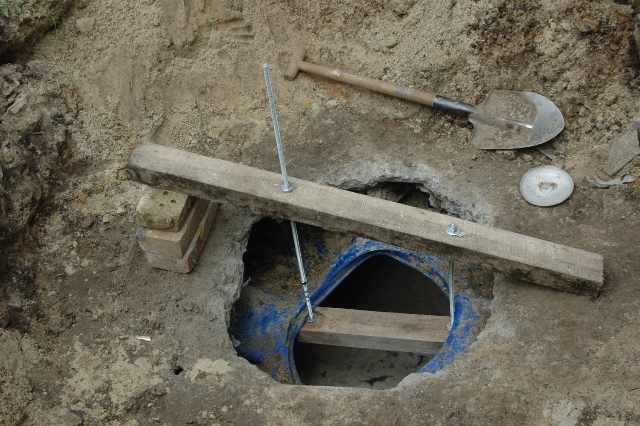

Нам пришлось убрать грунт с крышы и верней части вертикальных стенок, не разрушая бетонной плиты. Плита залита шире, чем крыша бака и опирается на столбики.
Затем мы соорудили "прищепку" из двух брусков и двух шпилек. Двух лошадиных сил оказалось недостаточно, чтоб голыми руками выровнять крышку бака.
Докрутились до того, что немного растянули двенадцатую шпильку!
В правильном положении привязали крышу бака к бетонной плите шпильками с прокладками. И заполнили пустоты раствором, чтоб вода не размывала стык колодца и бака.
После установки колодца с люком на место стык сверху также был тщательно замазан раствором.
На следующее утро, до завтрака, яма была обратно засыпана землей и ... пошел ливень!!! А мы тут как тут, справилис

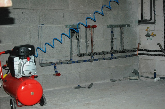

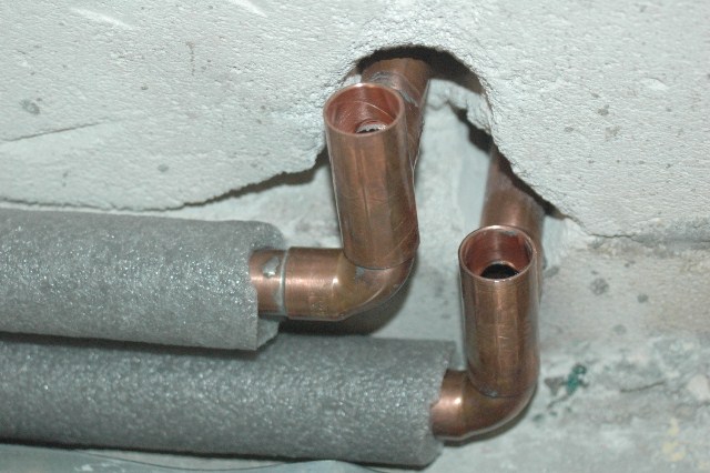

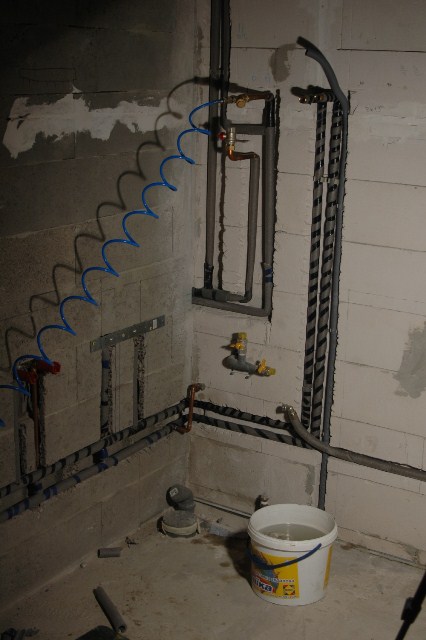

Подхожу к завершению этапа пайки меди.:) Осталось спаять обратку одного теплого пола и все, можно тестировать систему компрессором.
Вот только если будет утечка, как я пойму в каком месте???:fool:

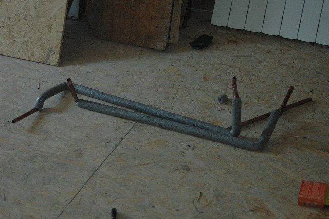

А зачем обматал изолентой ТИ труб? Ты же сильно урезал ТИ свойства рукава этим....
Поздравляю! :) Пора снова к тебе в гости наведаться ;)
Не понял:fool:
Скажи, фотки видно или только на моем компе?
Там где я писал, что потерялись фотки на этом ноуте видно, а на другом нет:Search:
Расшифруй, плз, что есть ТИ и где изолента? Чей рукав?
У жирафа шея длинная:lol: - не сразу доходит:lol:
Фотки ты видишь, т.к. увидел черную изоленту на рукаве ТеплоИзоляции труб.
Ответ: изоляцию пришлось разрезать, чтоб натянуть, а изолентой зафиксировать ее на трубе.

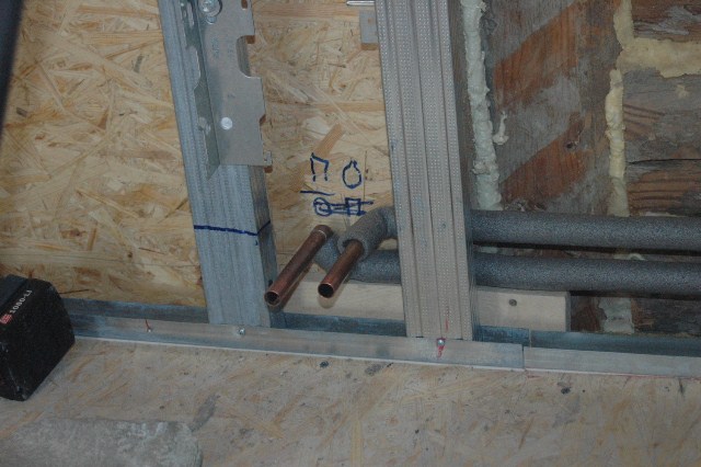

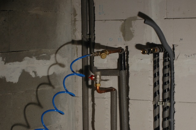

Вчера ближе к ночи закончил паять.
Огонь, вода и медные трубы позади!...
Лучшее всегда спереди!...

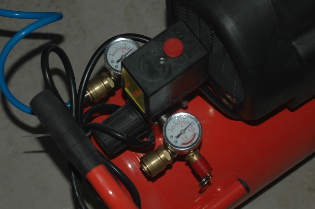

А спереди проверка давлением.

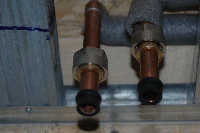

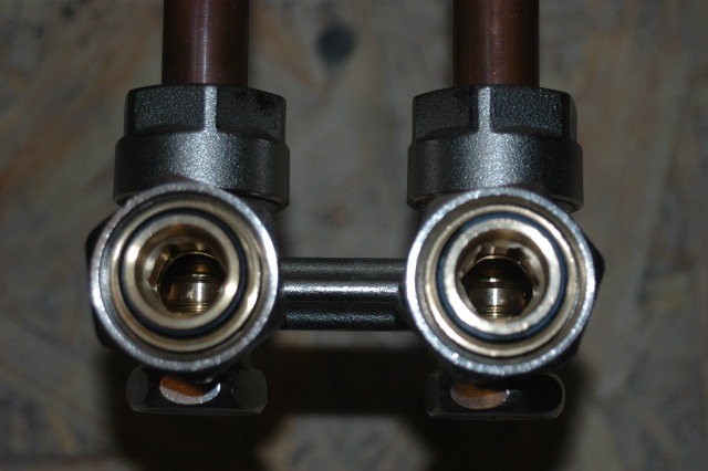

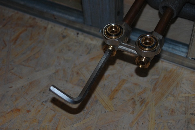

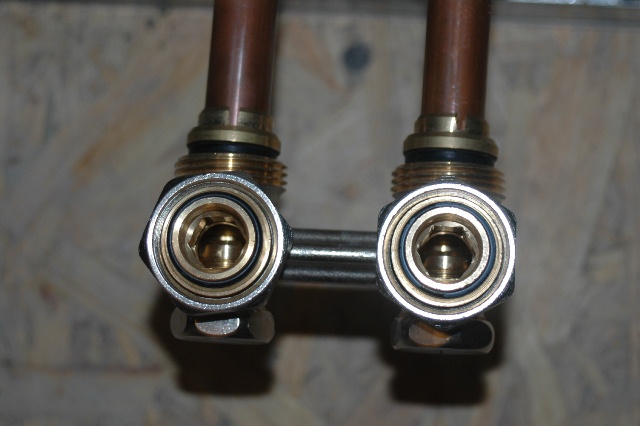

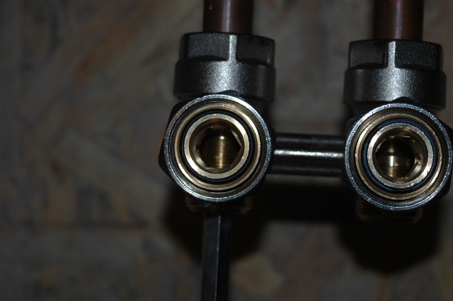

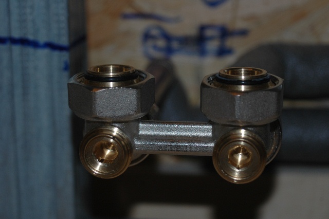

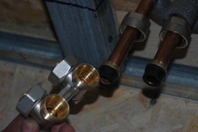

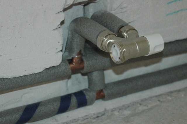

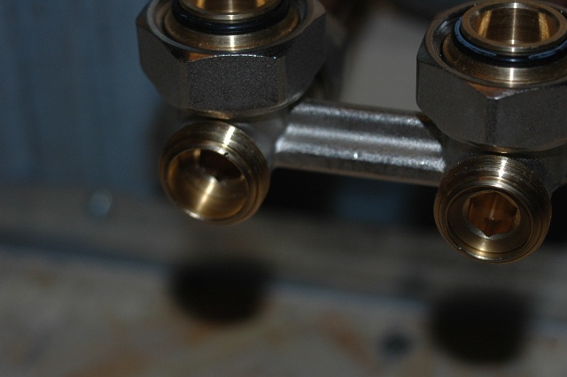

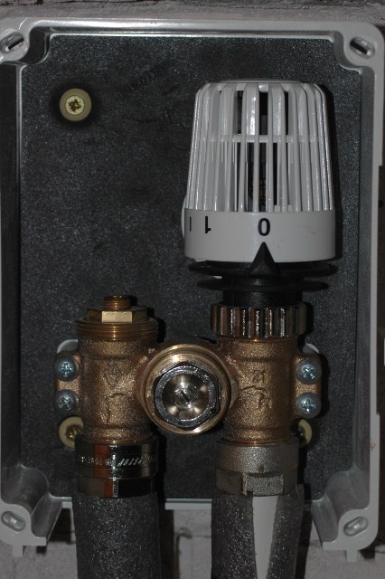

А чтобы это провернуть необходимо надеть все радиаторные клапана, бинокли и вентили, втыкнукть все заглушки и упаковать все резьбы... Этим я тоже развлекался вчера:
Установка биноклей.
Бинокли и все остальные отопительные приборы я подключал с помощью евро-конуса (труба обжимается металлическими кольцами и уплотняется резинкой).
Затем их пришлось заглушить.
Тоже касается и простых радиаторных вентилей и РТЛ

Может, лучше скотчем аккуратно в нескольких местах прихватить, чтобы не сжимать рукав теплоизоляционный? :)
