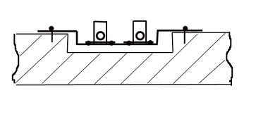

Делать скрытую разводку ГВС/ХВС в перегородке из керамзитобетона:fool:. Толщина стенки 3 см, а дальше пустота. Водорозетки (монтажные уголки) не к чему прикрутить. - это два.

- Поставите соединитель и всё будет работать...
- А водорезетки закрепите на "траверсе" из полосы 4х40мм...:

По водорозеткам - у меня 8 водорозеток (три смесителя, унитаз, стиралка). Смесители (пары) и так на планках. Надо теперь еще найти траверсы. А одиночные уголки тоже на подобные траверсы?

Где найти траверсы не знаю, проще сделать, чем и займусь с пнд...тоже нужны.....:) А одиночные тоже на траверсы, только металл можно потоньше!

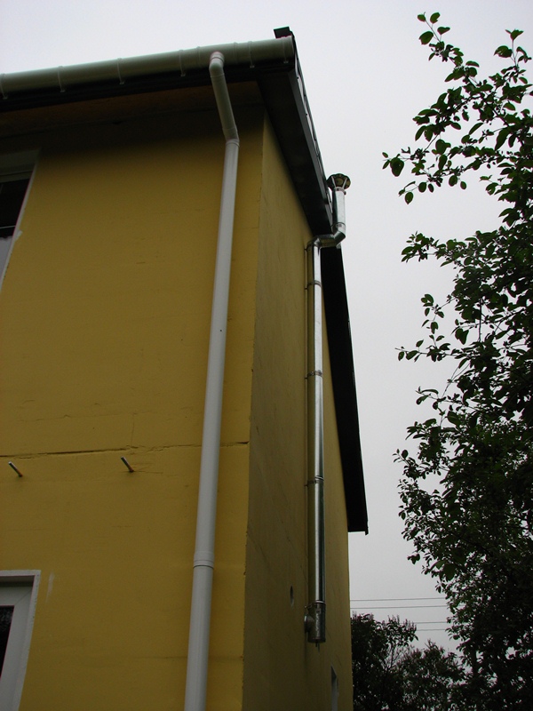

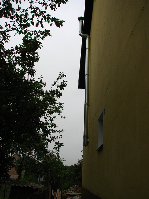

Вчера вечером закончил устанавливать приставной вентканал. Доделывал уже в темноте:fool: и последний хомут не закрепил. К тому же, как оказалось, я промахнулся с размером последней трубы после колен. Вместо метровой взял полметровую. Всеравно надо будет лезть менять.
Бюджет такого вентканала 500 грн за железо+сделать дырку.
Вентканал состоит из отрезка полметровой трубы для прохода через стену, тройника с надетым на него снизу конденсатником, трех метровых отрезков, полметровый, поворот из двух колен по 87 градусов (может лучше по 45?), отрезка полметра, грибка, шести хомутов.

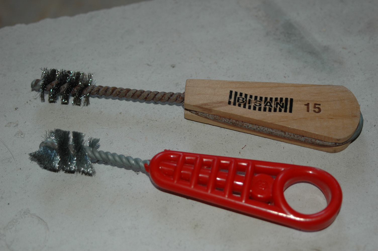

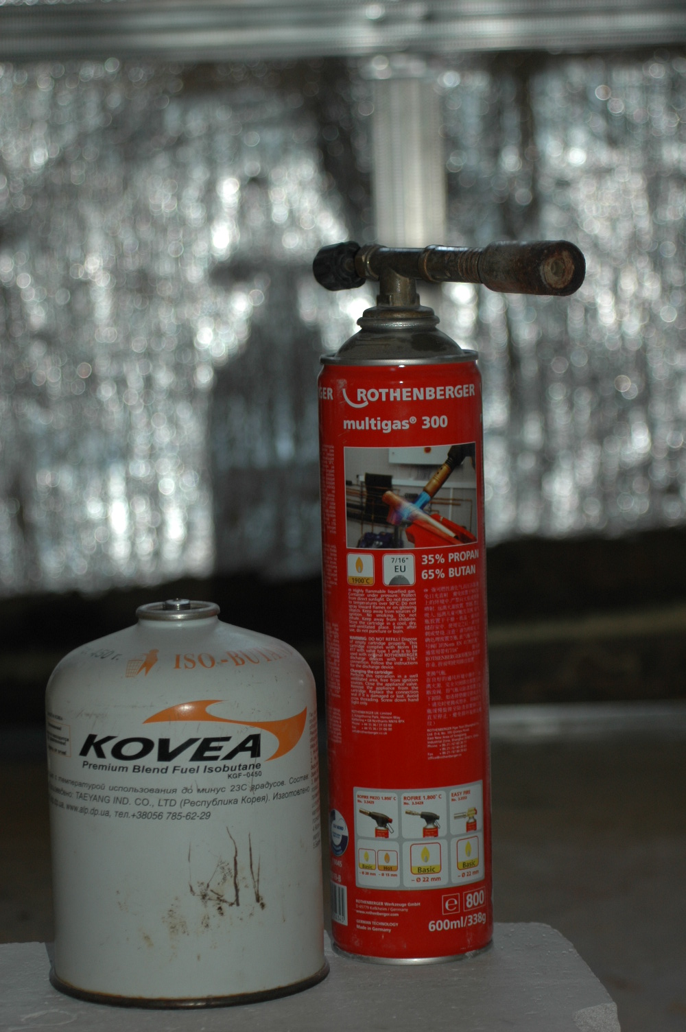

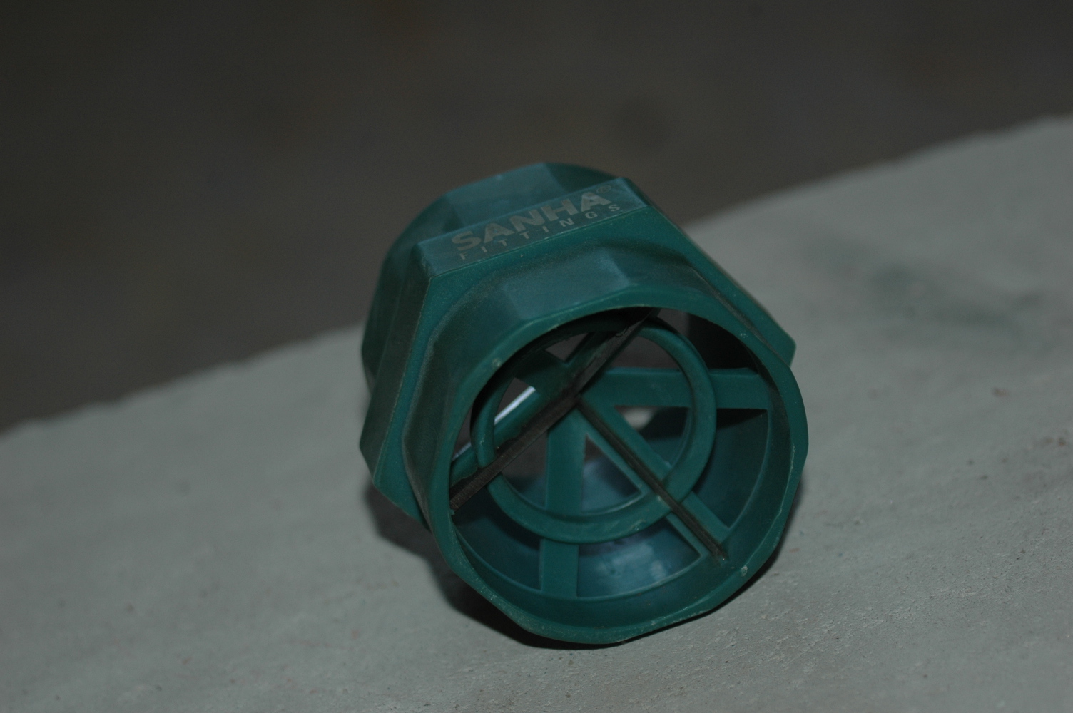

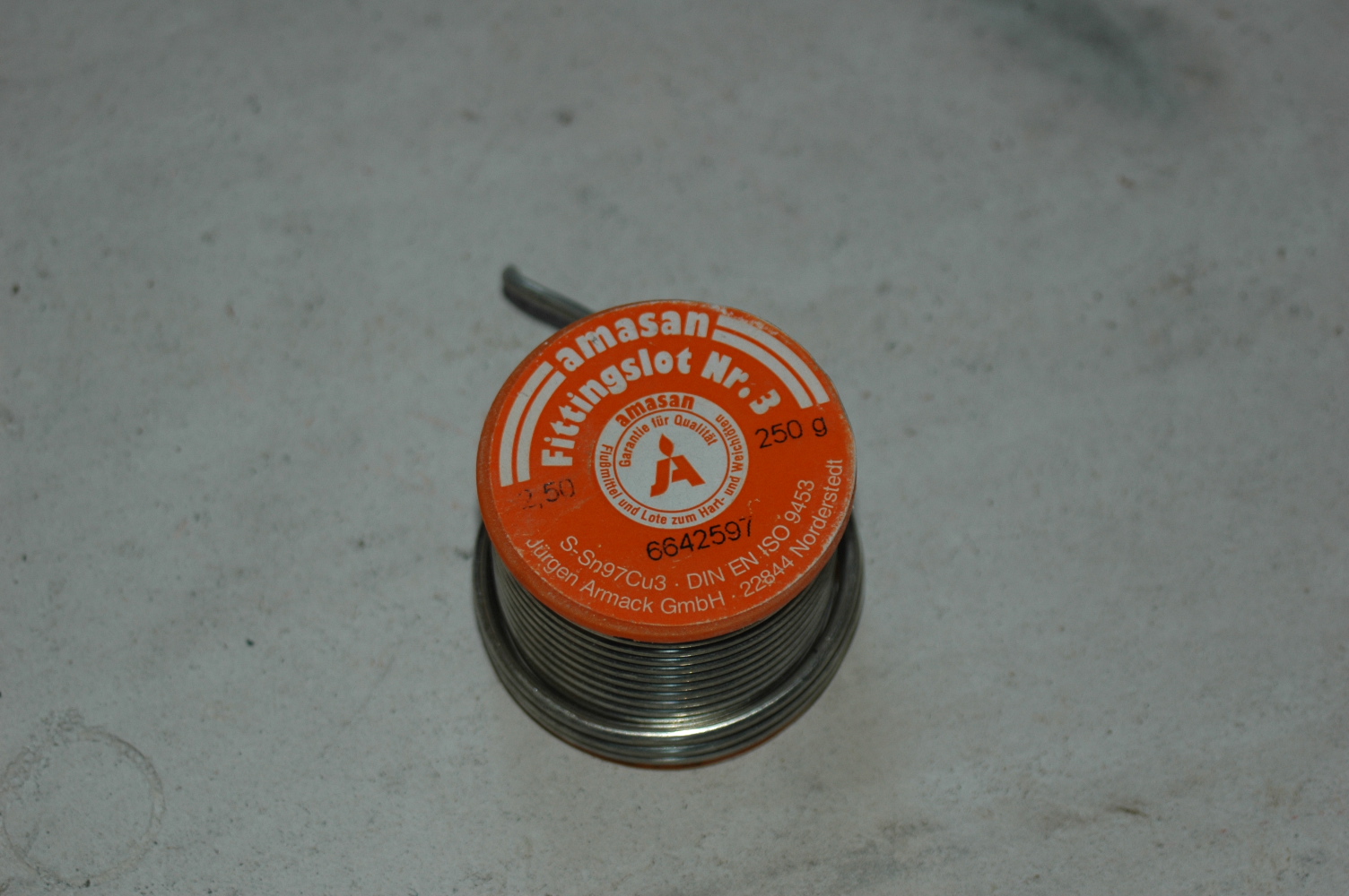

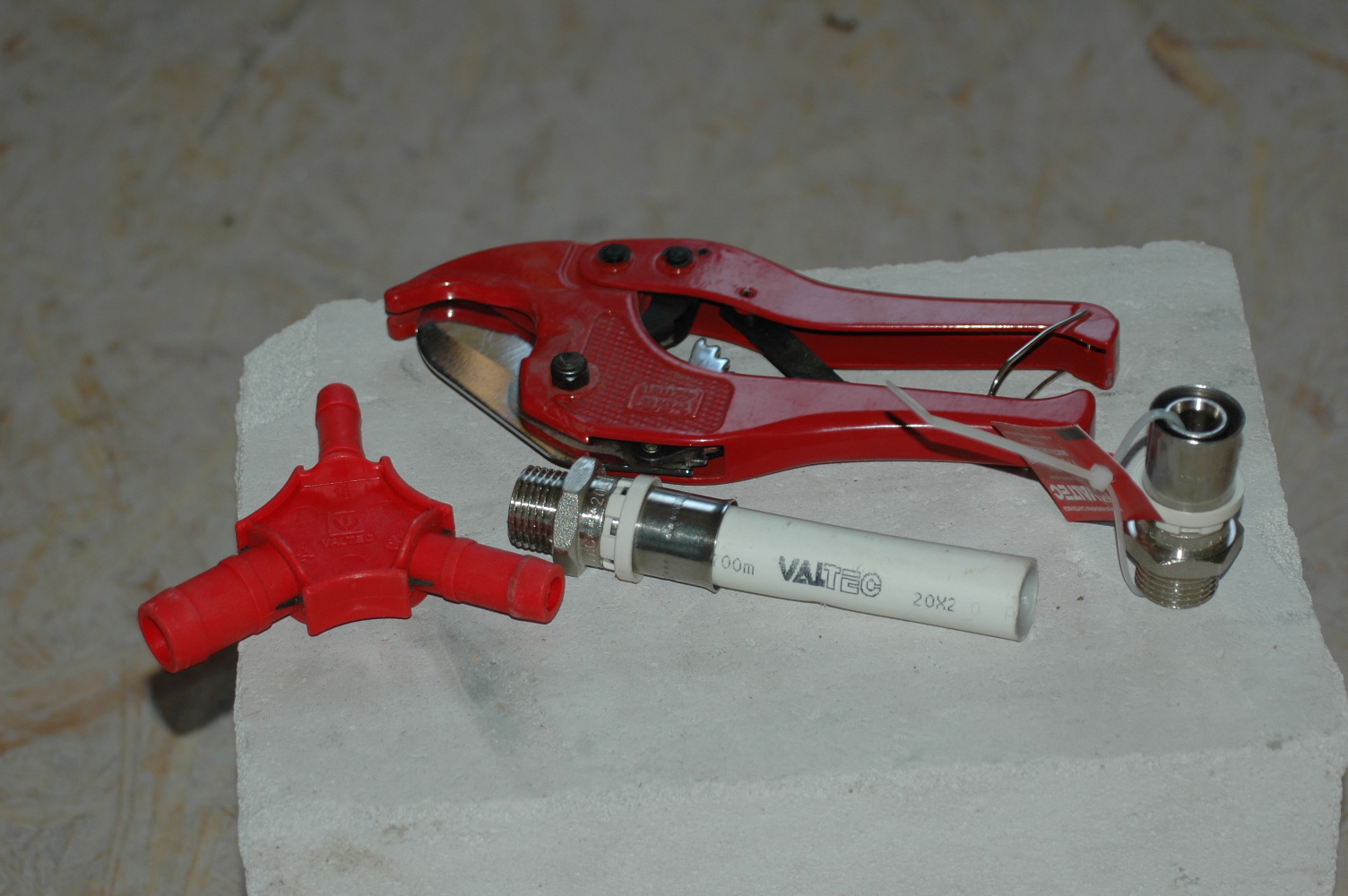

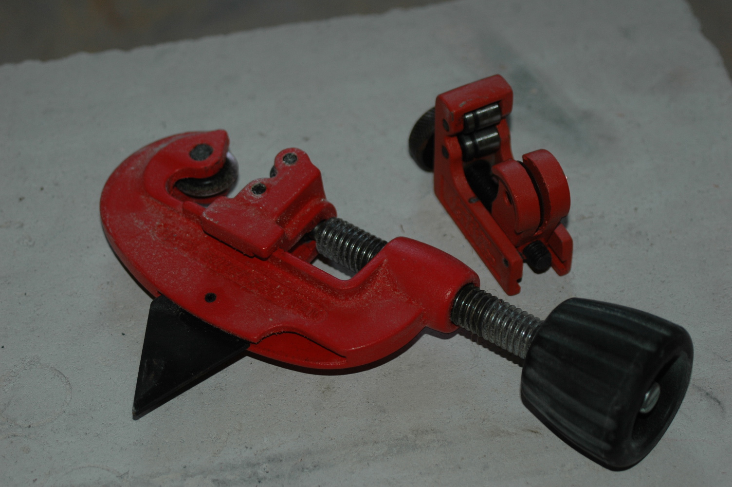

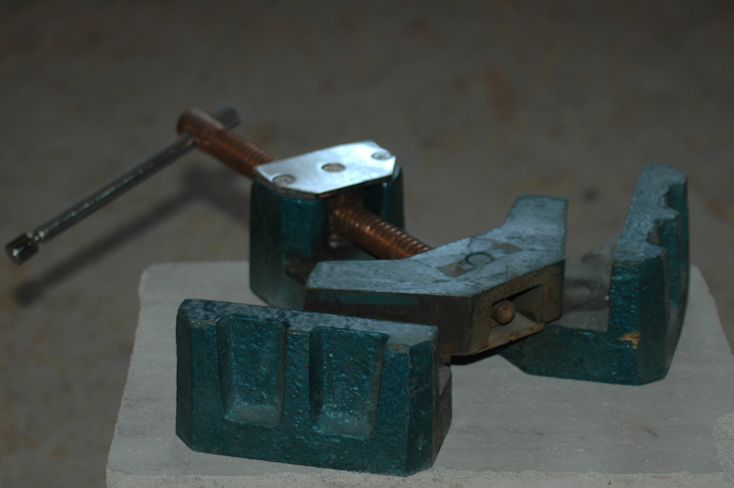

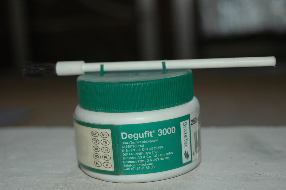

Пофоткал инструменты и кой-какие финтифлюшки для монтажа системы отопления и водопровода.
Напомню, что я буду собирать систему из медных труб с фиттингами на пайке. Будет два контура ТП, шесть радиаторов с нижним подключением. Разводка будет в стенах и перекрытии. Теплые полы проложены МП трубой валтек 20:2. Ввод воды в дом той же 20:2. Котел двухконтурный турбо Beretta city 24 CSI.
Инструменты делятся на две группы: для пайки меди и работы с мп трубой.
Для работы с МП трубой необходимы труборез (на фото за 42 грн), калибратор (--за 20 грн), трубогиб (у меня нет, а жаль!) и пресс-клещи, которые берутся в аренду 50-100 грн/день.
Для работы с медной трубой потребуется труборез(ы)(один основной удобный(150 грн) и компактный для труднодоступных мест(42 грн). второй не обязательно), гратосниматель, для того чтобы убирать заусеницы, 65 грн; ершики для того чтобы зачищать внутреннюю поверхность муфты от окислов (для каждого диаметра свой, 25 грн/шт), скребок, чтобы очищать наружную поверхность трубы в месте пайки от окислов (можно купить специальную по 5 грн/шт, а можно купить пачку "Мелочи жизни" за те же деньги того же добра), флюс-паста для мягкого припоя(см состав на этикетке, 97% олова, 3% меди, 120 грн) для того чтобы спаиваимые поверхности смачивались припоем; мягкий припой 97% олова, 3% меди, 95 грн (вместо меди может быть серебро), удобней работать тонким 2 мм, у меня 2,5 мм, а в принципе без разницы; газовая горелка и баллоны к ней (стоит от 300 грн, баллоны 70 грн)

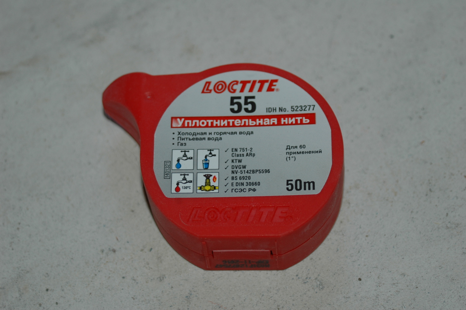

Уплотнительная нить для паковки резьб
Тиски для удобства работы на столе
