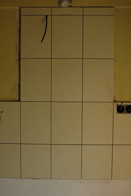

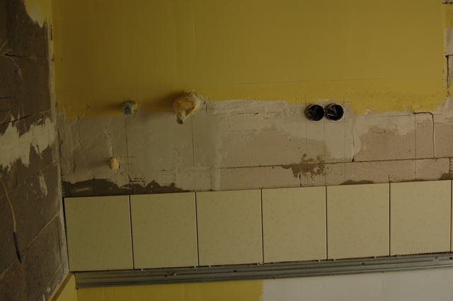

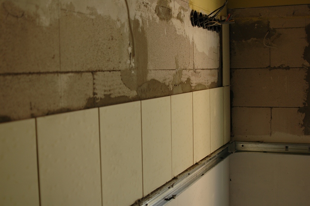

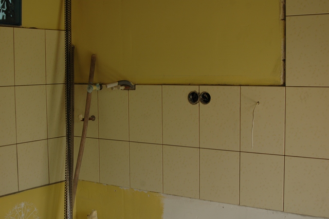

КОРН Опубліковано: 12 вересня 2012 Автор Поділитись Опубліковано: 12 вересня 2012 Вот мой первый опыт укладки плитки. Плитка на стены в кухне над столешницей и не только. Клеил сразу на погрунтованый газоблок и керамзитобетон, а также на краску, эх нечистая!.. В качестве клея использовал полимин П-12. О выборе не жалею, хороший клей. В самые жаркие дни этого года работал на одном замесе по 2,5 часа. Стены были ровные, так говорили уровни, но в процессе укладки всплыли отклонения. Расход клея по ровным стенам - 3 метра/мешок. Первый ряд клал на профиль, чтобы не съезжала плитка и клиньями можно было установить горизонт. Намучился с вырезанием отверстий. Хорошие коронки дорого стоят. Для затирки мне больше всего понравилось использовать очень дорогой инструмент - палец! До сих пор (месяц) стертый! 3 Посилання на коментар Поділитися на інших сайтах More sharing options...
AНДРЮША Опубліковано: 13 вересня 2012 Поділитись Опубліковано: 13 вересня 2012 Я использую палец обернутый в перчатку, иногда добавляю смазку в виде слюны. 1 Посилання на коментар Поділитися на інших сайтах More sharing options...
