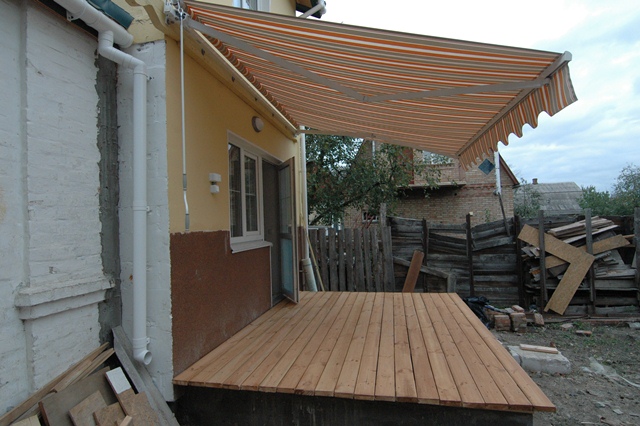

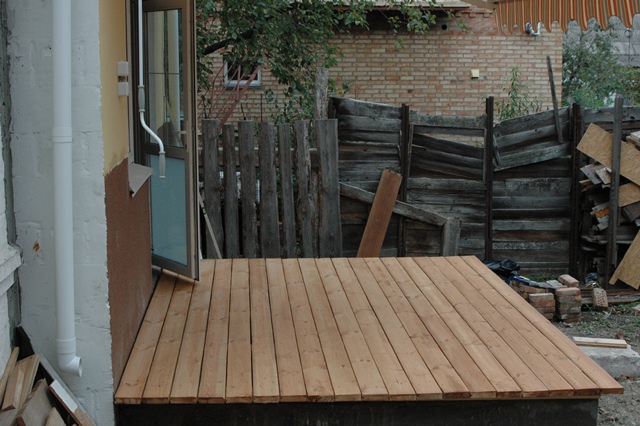

Но начну все же по-еврейски. Когда стало видно, что для серьезных начинаний в стройке времени уже не осталось, да к тому же надоело глотать пыль внутренних работ, я настроился сделать открытую террасу перед кухней. Для этого было еще пару причин: гора битых кирпичей, которую я хотел запихнуть под террассу, чтобы меньше вывозить; доска пола, оставшаяся после демонтажа пола старой части дома; керамзитобетонные блоки, оставшиеся от кладки стенок санузла; цемент, который лежал с апреля и уже взялся грудками; песок, который лежал на улице и мог зарости травой за еще один год. К тому же надо где-то встречать гостей, которые приходят к нам всю неделю почти каждый день;)

Терраса получилась недостаточно большой:sad: - 3,5х2,5 метра. Когда стоит столик из поддонов и гипсокартона 80х120 удобно расположиться около него можно только с двух смежных сторон. Этот вопрос еще придется решить заменой мебели или расширением террассы.
Второе, терраса пока полностью открыта. "Пока" - потому что не все, что приятно глазу, практично. Солнце - весьма непоседливый бог. За весь день тень описывает дугу не задерживаясь в нужном месте дольше, чем на час. Думаю летом этот недостаток будет значительно ощутимее. Рассматриваю несколько вариантов апгрейда, которые буду реализовывать уже в следующем году. Один из них - легкая сварная рама с заполнением из сетки (сетка из канатов или из лески) по которой будет плестись дикий виноград. К раме будет привязываться маркиз, чтобы не бояться порывов ветра. Листочки на зиму с винограда облетели, маркиз скрутили и порядок, никакой лишней тени в доме. Другой вариант - капитальная деревянная конструкция, тоже с диким виноградом.

Сама примитивная конструкция террасы выглядит так: фундамент из бетона с битым кирпичем 25Х25 см сечением, керамзитобетонные блоки два ряда в качестве несъемной опалубки, заполнение битым кирпичем (я бы даже сказал укладка битого кирпича так, чтобы больше влезло. А влез 1 камаз!), засыпка песком и проливка водой, чтобы создать нормальное основание для стяжки, стяжка с уклоном и армирующей сеткой (сетка тоже осталась от стройки, не выкидывать же...), еврорубероид (тоже был лишний), обрешетка, обработанная со всех сторон антисептиком, настил из досок 35х130 с зазором 5 мм, также обработанный со всех сторон антисептиком, только с фасадной стороны дважды обработанный к тому же морилкой и дважды антисептиком. Щели в настиле необходимы, чтобы уходила вода и доски вентилировались со всех сторон.

Забор за террасой креативный :D.
А терраска таки маловата. Это то место, где человек должен отдыхать, а не ужиматься. Думаю, нужно вокруг построить еще один уровень, по метру в стороны. Можно с небольшой ступенькой, хотя ступени - зло.

А терраса шириной 2.5 неудобно, у самого такое, вроде и поместиться можно, но как-то тесновато

не угадали:D Второго уровня не будет. Может я расширю ее в том же уровне, но это уже не просто. Ради простора можно спуститься на травку перед террасой, там, кстати, потом будет надувной бассейн и горка со второго этажа в бассейн, читобы веселее жить было;)

Был вынужден. Дом 4 м шириной, маркиз - 3,5 м, терраса под него. Вынос маркиза - 3 м, поэтому терраса 2,5. Над комфортом будем работать;)

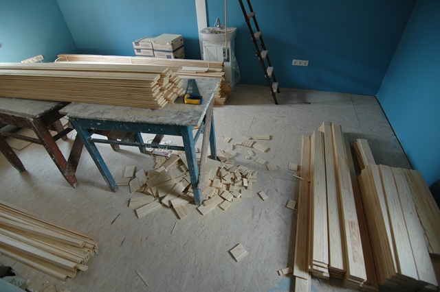

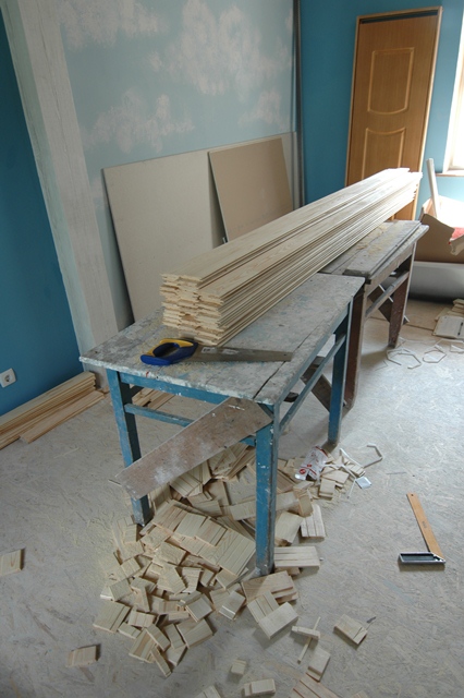

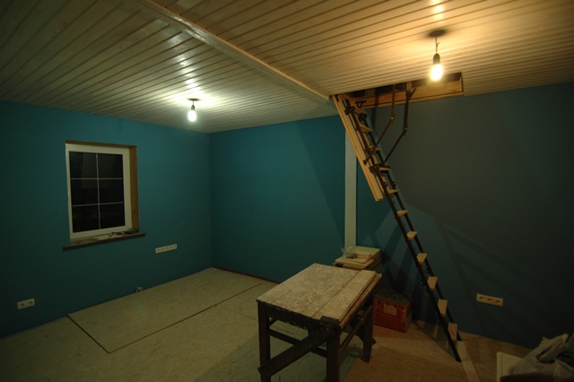

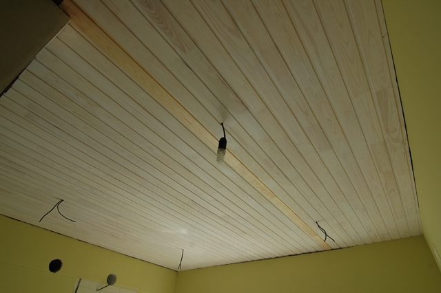

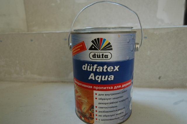

Еще задолго до того как был положен первый газоблок я уже знал, что хочу потолок из деревянной вагонки. Ну как-то это просто, быстро, натурально, необычно, недорого, - как-то так. В процессе внутренних работ планы делать деревянный потолок еще больше укрепились. Дело в том, что практически все стены пошпаклеваны, часть из них обшиты гипсокартоном, и видеть и делать гипсокартон со всеми вытекающими на потолке ой как не хотелось. К тому же у нас деревянные балки перекрытия на которые так и просится вагонка.
Купил вагонку в Буче за 63 грн/квадрат лучшую, что у них была. Место называется "Дерев"яний ринок". Ничего особо хорошего про них сказать не могу. Какая цена, такое и качество...

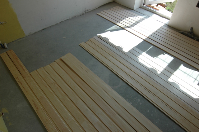

Ну тут пришлось поработать как Папа-Карло:) Сначала всю вагоночку подрезал по размеру, выбирая так, чтобы не было видимых дефектов.

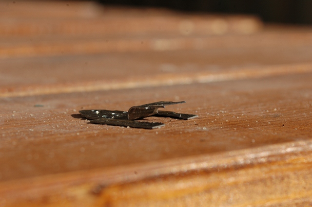

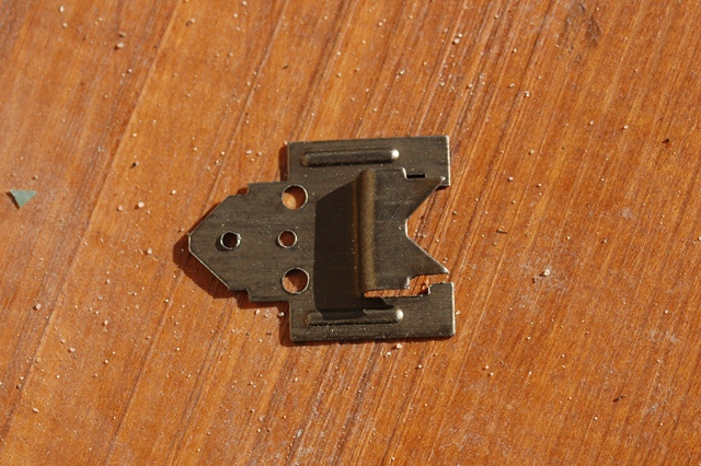

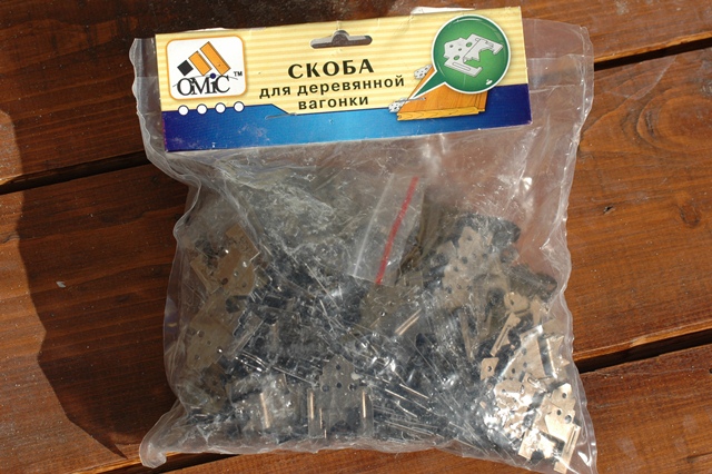

Затем разложил ее на полу и покрыл белой лазурью, т.е. декоративной пропиткой. А потом просто подбил на потолок. "Просто" потому что использовал специальные скобы для деревянной вагонки. 200 шт с гвоздями в упаковке - 32 грн. Покупал в эпике. На 60 квадратов потолка хватило 3 л пропитки и 4 пачки скоб. К тому же эти скобы можно прибивать степлером, только серьезным.

Я подбивал гвоздями 25х1,8 мм. Степлер у меня маленький:oops:

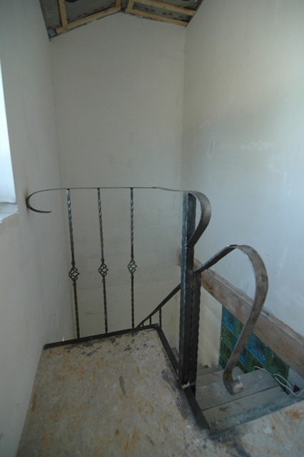

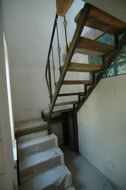

Лестницу подробно я уже рассматривал ранее, на страницах 14 и 15 этой темы
После того добавилась зачистка каркаса, балюстрада и покраска. А также полностью готовые к установке чистовые ступени из бука тм "Клен". Еще я довел марш из газоблока до укладки чистовых ступенек, т.е. оштукатурил, пошпаклевал и покрасил, но это не важно.
Нормальная лестница получилась. Балюстрада не шатается! Ступени не скользские! Не громоздкая!

На фото лестница сразу после того, как поварил балюстраду. Балюстрада состоит из стоек - труба 40х40х4 битая (с ямочками на углах) и балясин 12х12. Подперила - полоса 40х4 и два окончания перил. Главная фишка, которую я, между прочим, предусмотрел еще на этапе выбора самого основного каркаса, в том, что стойки и балясины приварены не только и не столько за торец, а и за боковую грань. Таким образом их свобода очень ограничена. Рассматривая деревянную балюстраду я осознавал, что подобной жесткости будет добиться крайне сложно, но можно. И тут, кстати, палка о двух концах: стойки и балясины в моем случае нужно было брать длиннее, т.к. точка отсчета длины стандартной балясины находится у основания ступени!
Пару слов о самом процессе: он доставляет удовольствие - это раз, ничего сложного - два, варить (и пилить) без струбцин - не представляю как это возможно, чем больше струбцин в арсенале, тем удобнее - это три, для обработки и подгонки ступеней нужно иметь всего лишь ножовку, кисточку и абразивные губки 60-120-220.
Укладка финишных ступеней (после финишной отделки стен и потолка) будет на болты по дереву 40х6 с двумя шайбами, стальной и силиконовой, силиконовая между стальной и каркасом, и силиконовым герметиком (жидкие гвозди, сумасшедшая липучка и т.д.) между деревом и каркасом.
