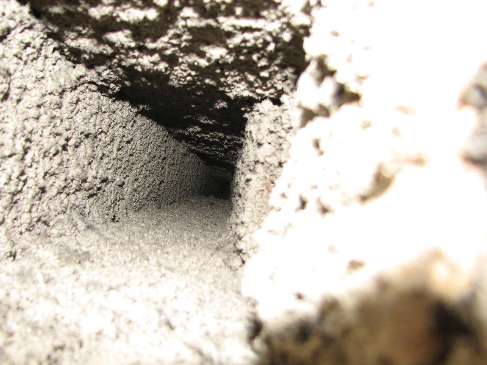

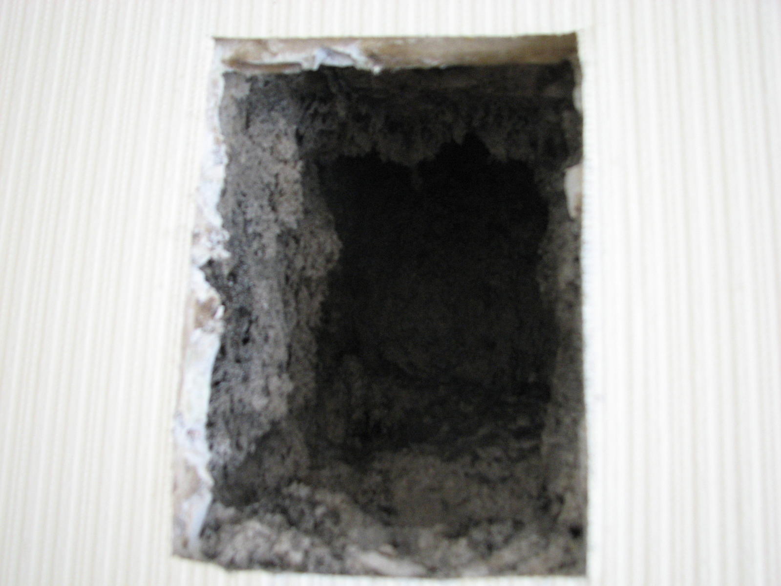

1. Выкладываю фото вытяжного канала. (Вниз канала нет.)
2. Дом по индивидуальному проекту.
По фото могу сказать тока одно - канал вероятнее всего не рабочий. Уж слишком он чистый, а ему уже около 40 лет :D, и без всяких намеков на пыль и паутину.:)
Повесьте "флажок" на в/к, понаблюдайте за тягой.:beer:
Экспериментировал пару месяцев назад: лист формата А4 держался хорошо. Завтра повторю опыт.
Лист финской бумаги формата А4 почти вырвало из рук и прижало к дымоходу так, что лист даже на 1 см прогнулся вовнутрь.

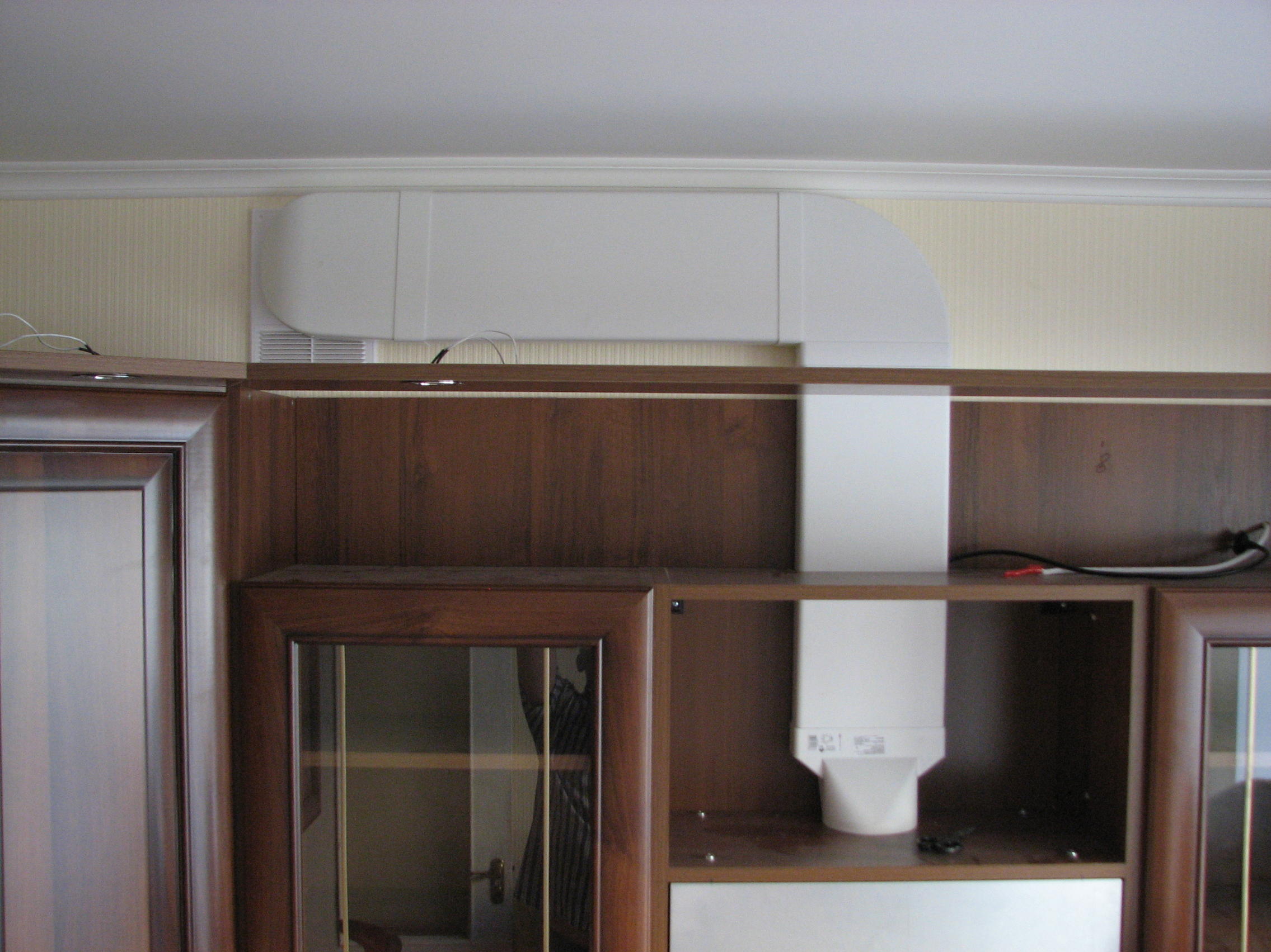

Очень благодарен всем кто принял деятельное участие в обсуждении темы. Знаю, что не соответствует советам на форуме. Но сейчас временно надеюсь на нижние отверстия в решётке МВ125. В будущем планирую вывести вентиляцию от вытяжки прямо на улицу.
  • 1 місяць потому...
Вентиляция в полном сборе.

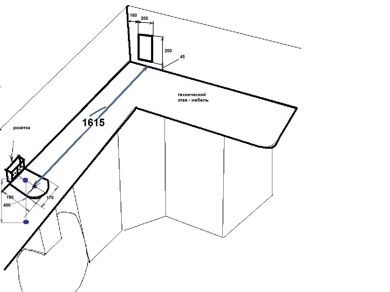

Вот с размерами сегодня определялась.
SON, воздуховоды пластиковые Awenta ( производство Польша) брать можно?
Нашла я там - Соединители пластиковых воздуховодов прямоугольного сечения с обратным клапаном, препятствующим обратному току воздуха это наверное то о чем говорили.
Остальсь только продумать что брать.
Получается так, что все со смещением нужно делать а углы в пластиках непрокатят, а если специалиста звать то дорого запросят. Хочу все по прямой....
Вот что с размерами.
Розетка торчит как раз там где вытяжку тянуть - перенести нельзя.
А крепить на медель можно ? Или только на стену.
Центр отверстия от вытяжки ближе к стене а нужно сместить на центр вентиляционного канала .... может можно коленом переходником из круглого сечения на прямоугольное, но круглая труба негибкая а гофрированные трубы есть? Может этих 400мм заменить чем то пластичным это же всеравно в коробе вытяжки и невидно. Чем можно заменить? Вот тут что выбрать www.isvent.ru/pages/166/
