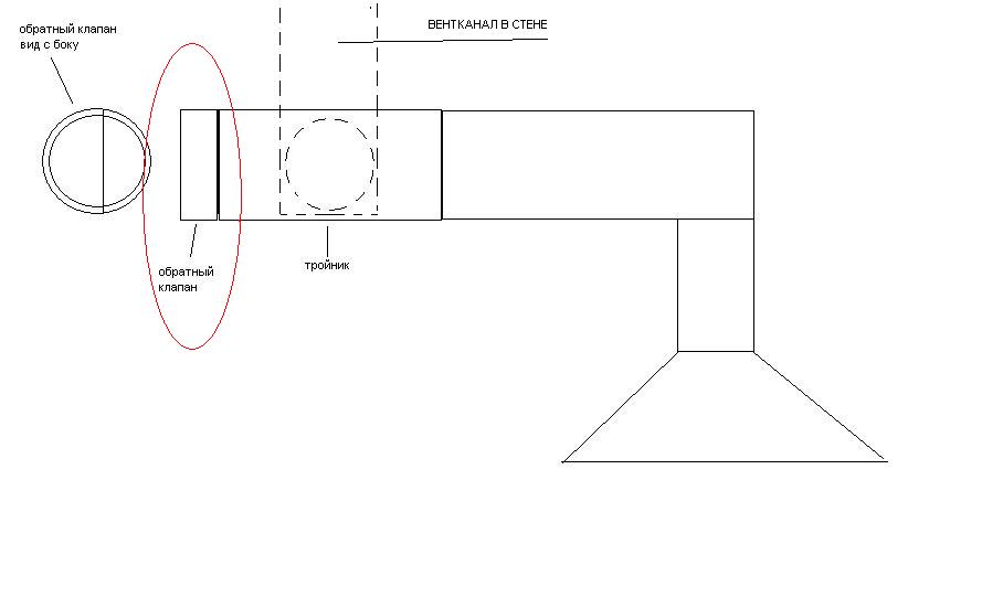

1) убрать решётку с сеточкой под тройником;
2) между тройником и вентиляционным каналом поставить соединитель с обратным клапаном.
Решетку можно заклеить бумагой, скотчем.
Обратный клапан сбоку тройника, или пересмотрите тему, там были малюнки в других вариантах.
Я интересовался, не поставить ли второй обратный клапан на входе в вентиляционный канал?
Не нужен он там.:beer:

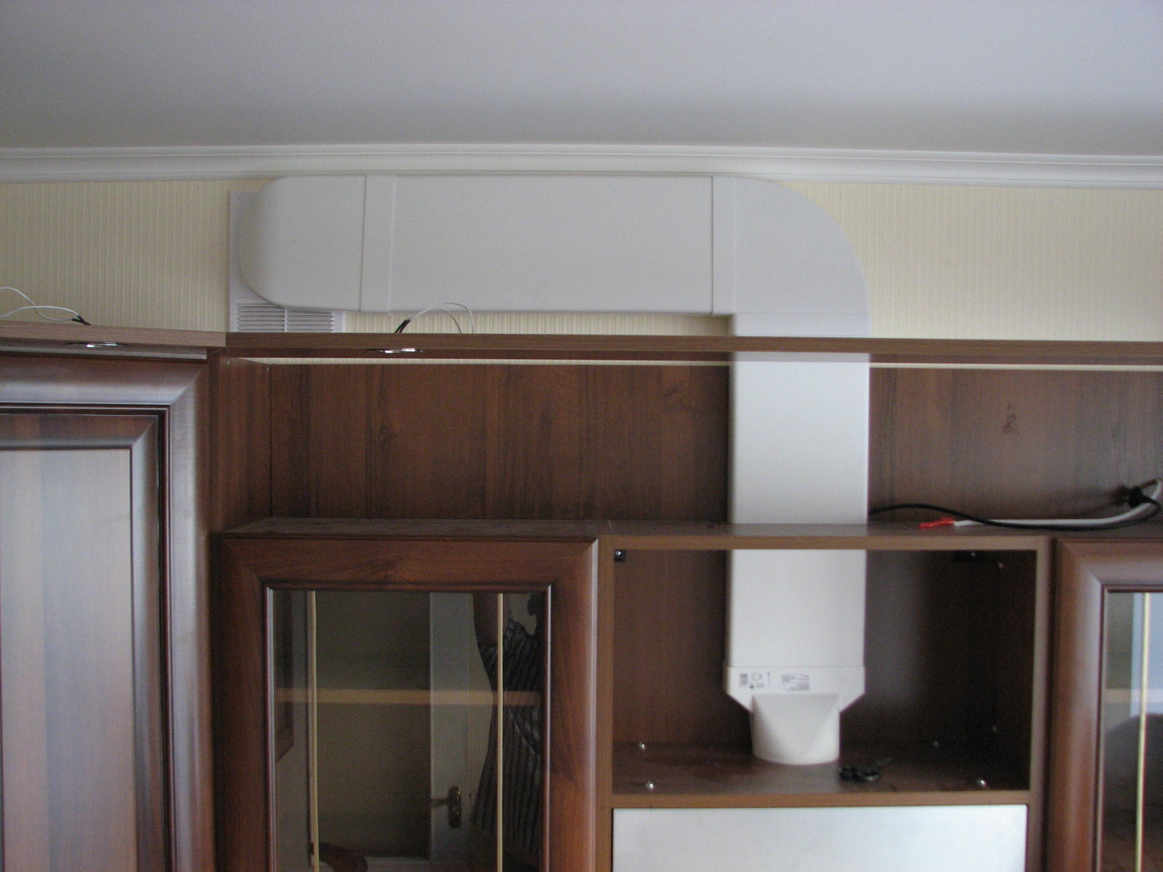

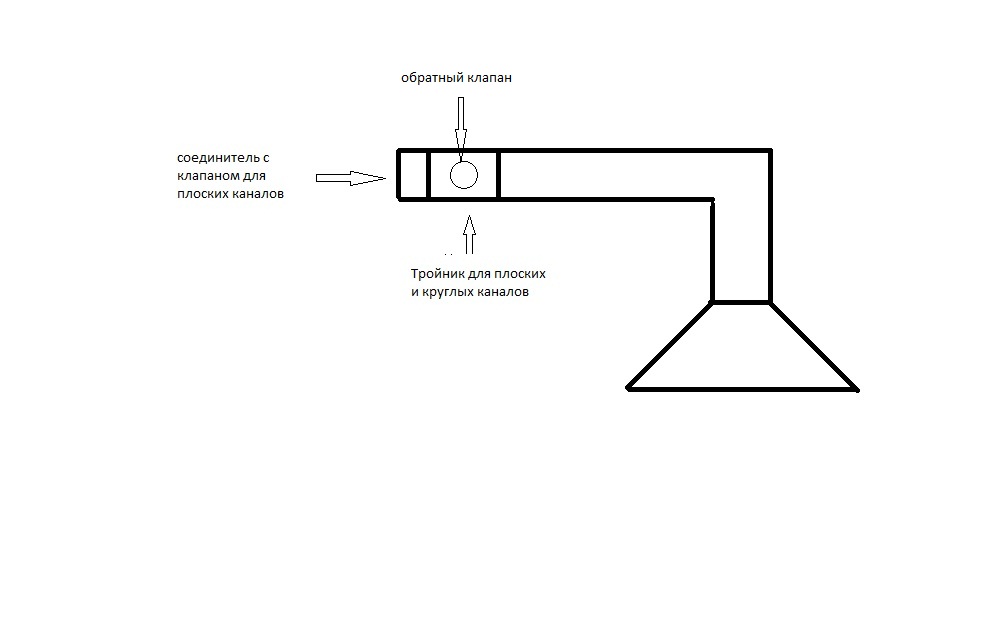

В настоящий момент рассматриваю два варианта (см. рисунок “Варианты”) решения проблемы (см. фотографию “Действующая вентиляция”) с использованием элементов вентиляционной системы “Vents” (см. файл “Система плоских ПВХ каналов”).
Вариант №1:
1. Горизонтальный “Плоский канал” укорачиваем.
2. В образовавшемся промежутке монтируем “Тройник для плоских каналов” (код 838) [обозначение 1].
3. На верхний вывод “Тройника для плоских каналов” (код 838) [обозначение 1] монтируем “Соединитель с клапаном для плоских каналов” (код 8181) [обозначение 2].
4. В настенной “Вытяжной решётке пластиковой” (модель МВ125КВ) [обозначение 3] закрываем герметично вентиляционную решётку.
Вариант №2:
1. Удаляем “Соединительное колено 90 для плоских и круглых каналов” (код 822).
2. Горизонтальный “Плоский канал” заменяем на более длинный “Плоский канал” (код 8025) [обозначение 1].
3. На торец “Плоского канала” (код 8025) [обозначение 1] монтируем “Соединитель с клапаном для плоских каналов” (код 8181) [обозначение 2].
4. На задней стороне “Плоского канала” (код 8025) [обозначение 1] вырезаем круглое отверстие диаметром 125 мм.
5. В отверстие диаметром 125 мм в “Плоском канале” (код 8025) [обозначение 1] заводим круглый фланец настенной “Вытяжной решётки пластиковой” (модель МВ125КВ) [обозначение 3] и герметизируем шов.
6. В настенной “Вытяжной решётке пластиковой” (модель МВ125КВ) [обозначение 3] закрываем герметично вентиляционную решётку.

Вопросы по варианту №1:
1. Допустимо ли горизонтальное расположение “Соединителя с клапаном для плоских каналов” (код 8181)?
2. Если допустимо горизонтальное расположение “Соединителя с клапаном для плоских каналов” (код 8181), то можно ли его смонтировать снизу от “Плоского канала”, чтобы исключить попадание пыли на отверстие?
3. Что использовать для герметизации шва?
Вопросы по вариантам №2 и №2М:
1. Какое отверстие (150 или 200 мм) лучше вырезать в “Плоском канале” (код 8025)?
2. Что лучше использовать: “Соединитель с пластиной для круглых каналов ” (код 353 или 454), “Соединитель с обратным клапаном и пластиной для круглых каналов ” (код 3531 или 4541) или “Пластину настенную для круглых каналов” (код 35 или 45)?
3. Есть ли смысл в дополнительном обратном клапане на входе в вентиляционную шахту?
4. Что использовать для склеивания деталей?
5. Что использовать для герметизации шва?

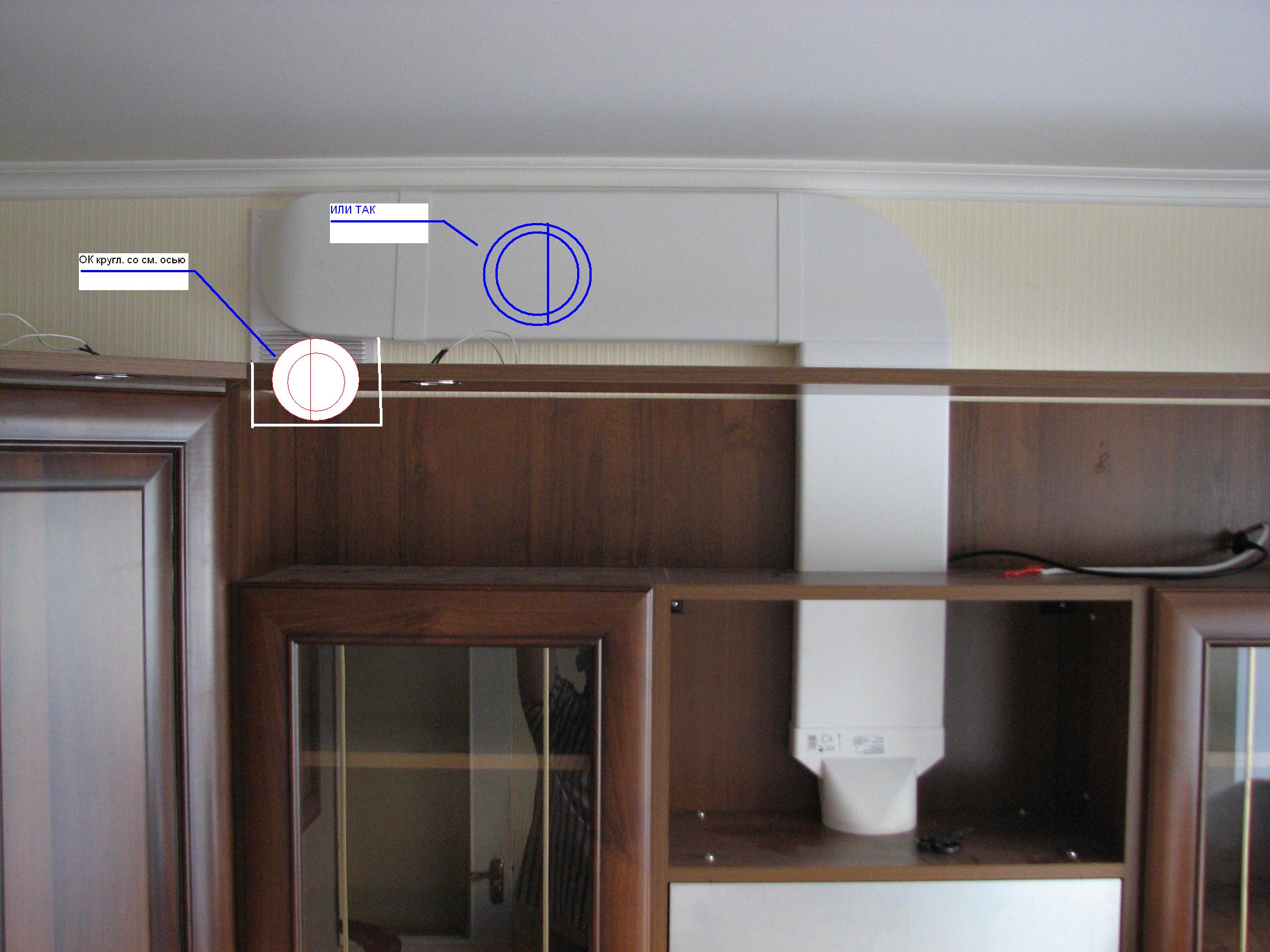

Если позволяют размеры - просто поменяйте вентрешетку, ежли нет - врежьте тройник с ОК (круглый) в плоский канал, можно и сзади канала, ессно если заслонка ОК не будет цепляться за стенку. В последнем случае ухудшится доступ для визуального контроля, т.е. будет трохи непонятно пора мыть/чистить или нет. :D
Прямоугольный ОК на ЕВ работать не будет.
С наступающим Рождеством! :beer:
Между плоским каналом и карнизом кухни - 6 см. Кстати, я не встречал таких решёток (с присоединительным фланцем под канал и отверстием с клапаном).
С "Тройник для плоских и круглых каналов" ситуация запутанная: в тексте каталога указаны присоединительные размеры 55х110х100, 60х122х100, 60х204х100, 60х204х125 и 60х204х150 мм, а в таблице и на схеме - только 55х110 мм (код 531). Да и в рознице отрицают наличие сего девайса для плоских каналов 60х204 мм.
Плоский канал прижат к стенке, но можно попытаться оттянуть на 1-2 см.
Почему?
Спасибо. Всего наилучшего в новом году.

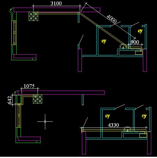

Вопрос к знающим.
Хочу перенести кухню. Возник вопрос по вентиляции и подключения вытяжки. Пока придумал два варианта. 1. От кухонного вентканала тяну магистраль к вытяжке, получаю 4 поворота и 8 метров трубы 125мм. 2. От кухонного вентканала тяну магистраль в новую кухню под вентиляционную решетку, от вытяжки отвожу все через окно на улицу. Хочу услышать все плюсы и минусы двух схем. (дом новостройка 12/25 с двумя вентиляционными шахтами, вытяжку и воздуховоды еще не покупал).
Спасибо
1. 4 поворота, 8 метров трубы и вентканал съедят всю производительность вентилятора кух. зонта.
2. выброс на улицу - гуд, но 4 -х метровый горизонтальный канал для ЕВ не есть хорошо, хотя на 12 этаже из 25 может неплохо прокатить. Проверьте тягу "мордально." :)
3. Ежли плита газовая и переносится, без изменений в проекте, то придут злые дядьки из газконторы и опечатают краник. :D
